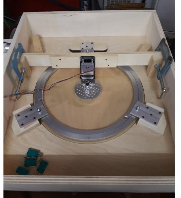

Ecco il mio manufatto di base su cui ho fissato un sistema di cuscinetti a doppio anello che dovrebbero darmi molta stabilità al disco della piattaforma.
Ieri sono arrivati gli ingranaggi tanto attesi e li ho subito messi in opera
E poi non ho resistito e ho fatto una prova fissando il motore passo passo ad una traversa volante e........FUNZIONA!![]()

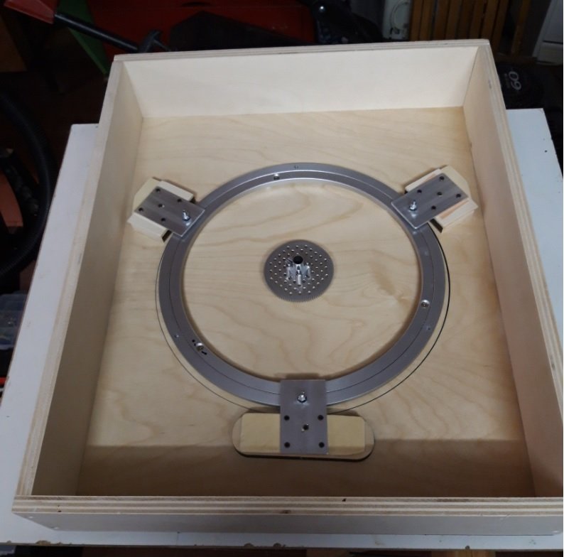

Ora, quindi, mi tocca fare sul serio.....
Ad oggi sono al fissaggio definitivo del disco sul grosso cuscinetto a sfera circolare e al fissaggio degli ingranaggi al disco.
Nei prossimi giorni farò le prove di funzionamento col motore passo passo.

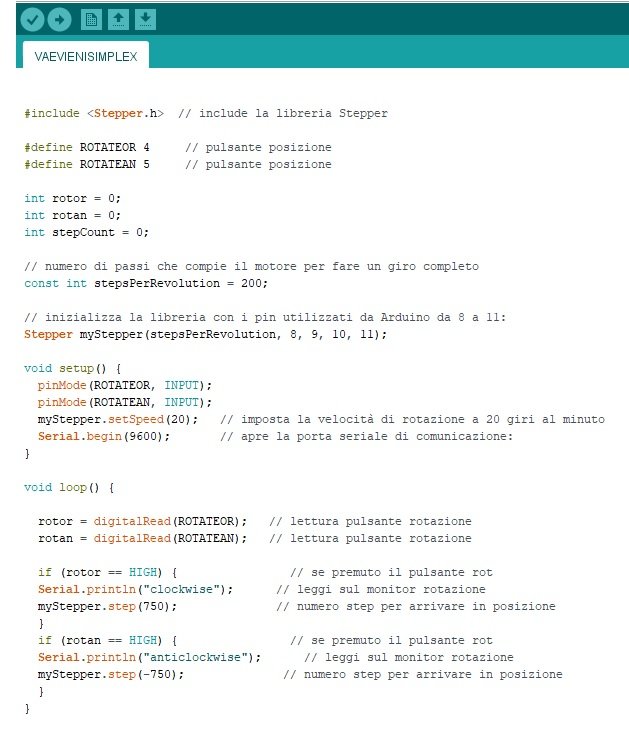

Ora chiedo un aiuto per migliorare lo sketch di Arduino visto il tipo di uso che intendo farne; lo sketch di base è questo
Nello sketch sono previsti due pulsanti: uno per far ruotare la piattaforma di 180° in senso orario e uno per ruotare di nuovo di 180° in senso antiorario.
Io vorrei disporre di un solo pulsante che faccia alternativamente queste due azioni.
Pensavo di mettere due interruttori a levetta con rotella che si attivano meccanicamente in modo alternato a fine corsa della piattaforma, con i quali invertire o meno la polarità del binario ma soprattutto collegare alternativamente il pulsante unico a uno dei due input dei comandi di rotazione.
Ho scoperto però, ahimé, che interrompendo il collegamento (sia positivo che negativo) anche ad un solo pulsante, il motore passo passo inizia a muoversi per conto suo come se continuassi a dare lo stesso comando.
C'è qualche soluzione per lo sketch che mi permetta di interrompere la connessione ai pulsanti durante la rotazione del piatto?

tu ipotizzi che la piattaforma si muova prima in un senso (orario?) e poi in un altro (antiorario?).
Ma se si muovesse sempre nello stesso senso, basterebbe un solo pulsante: lo premi una volta e la piattaforma ruota di 180°; lo ripremi e ruota ancora di 180°.
Sempre ruotando nello stesso senso.
Così facendo si semplificherebbe sketch e cablaggio.

Funziona con un pulsante, con attivazione relè per l'inversione di polarità, c'è anche il ritardo debounce utile per evitare un rimbalzo causato da una ulteriore pressione del pulsante.

Come dicevo, essendo il movimento molto demoltiplicato, dopo un tot di giri è probabile un progressivo disallineamento.MrPatato76 ha scritto: ↑mercoledì 28 ottobre 2020, 16:53 Doc
No, mi sa che me lo sono perso per strada; stasera lo recupero e faccio qualche prova. Grazie

Giusto prima del ricovero ho finito la messa in opera della piattaforma ma sono riuscito anche a fulminare l'Arduino nano causando un bel cortocircuito con i vari fili volanti delle prove.
In attesa che ne arrivi uno nuovo vi mostro dove sono arrivato.
Mi son preso un Arduino nano con il suo adattatore; comodissimo per eseguire i vari collegamenti
Ho fissato e fatto i collegamenti elettrici di tutti i componenti, provandoli ovviamente con un Arduino uno volante e tutto funziona alla perfezione.
Posto la foto dal basso e relative didascalie.
