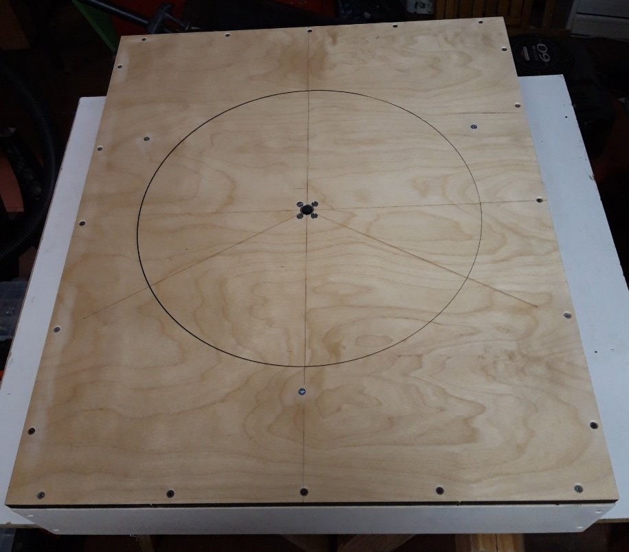

Nei giorni scorsi l'amico Loredano mi ha procurato una base con piatto tagliato laser
Ora, quindi, mi tocca fare sul serio..... :mrgreen:
Ad oggi sono al fissaggio definitivo del disco sul grosso cuscinetto a sfera circolare e al fissaggio degli ingranaggi al disco.
Nei prossimi giorni farò le prove di funzionamento col motore passo passo.

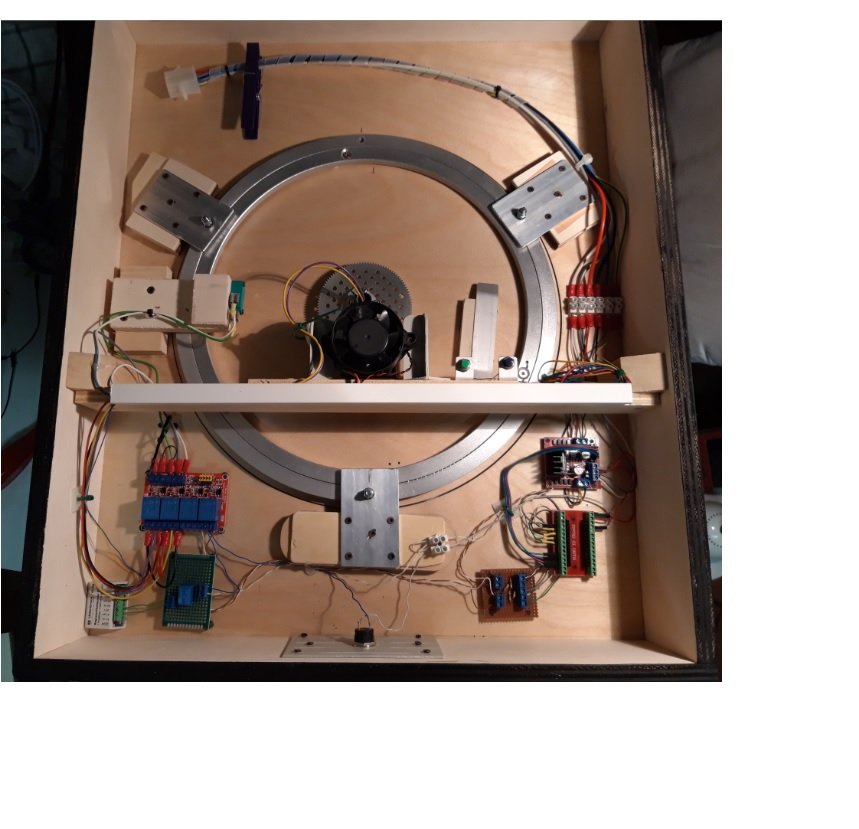

Giusto prima del ricovero ho finito la messa in opera della piattaforma ma sono riuscito anche a fulminare l'Arduino nano causando un bel cortocircuito con i vari fili volanti delle prove. :cry:
In attesa che ne arrivi uno nuovo vi mostro dove sono arrivato.
Mi son preso un Arduino nano con il suo adattatore; comodissimo per eseguire i vari collegamenti
Ho fissato e fatto i collegamenti elettrici di tutti i componenti, provandoli ovviamente con un Arduino uno volante e tutto funziona alla perfezione.
Posto la foto dal basso e relative didascalie.
Ho messo anche un piccolo decoder Ulhenbrock per permettere anche il funzionamento della piattaforma a distanza in digitale.
