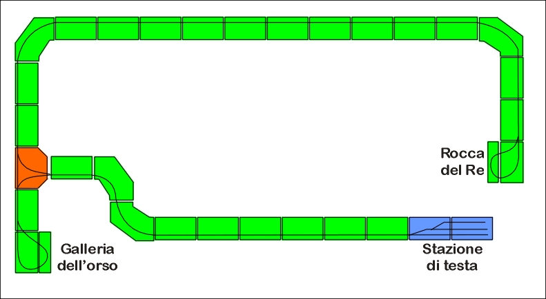

Il disegno lascia a desiderare ma avremmo una cosa del genere...
36,01 KB

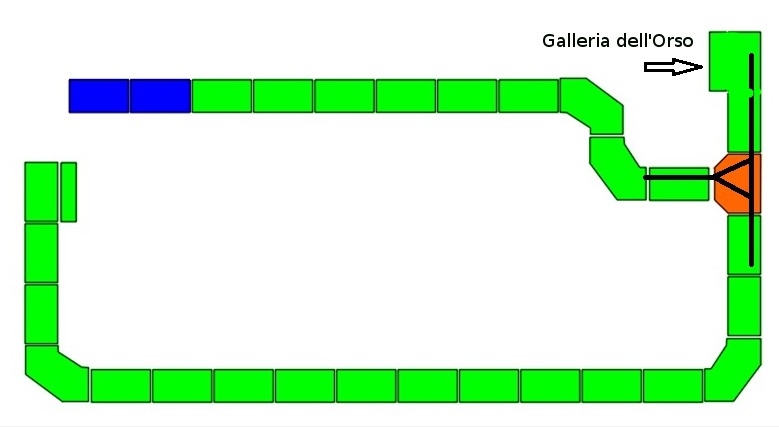

proprio così Andrea,
penso pure che per questioni logistiche, si dovrebbe posizionare il bivio vicino l'anello di ritorno del Doc
43,86 KB

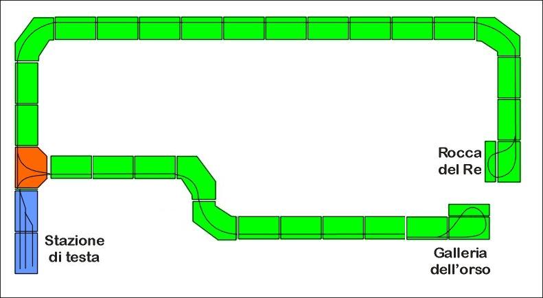

Le due curve, eventuali altri moduli si possono spostare, giocando con la geometria. E' un modulare.. :wink:
Ho fatto meglio lo schema, riportando anche la posizione dei binari... Invertendo anche la disposizione...
93,84 KB

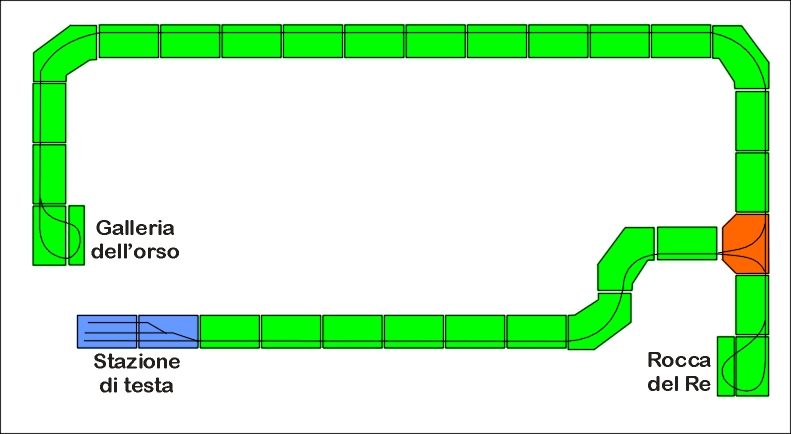

In effetti lasciare la il caricatore fuori dal "cerchio" non è una bella idea. Bisognerebbe passare attraverso il pubblico con i convogli in mano.....[xx(]
E' meglio che Mauro sistemi la parte ove s'infilano le supposte del suo modulo.... :cool: :cool: :cool:
Ma a te, Maurizio, il fatto che il modulo deviata abbia quella geometria, crea problemi?
Perché, a questo punto, credo sia la cosa più importante.
Riferendomi al modulo arancio in questa configurazione:
93,13 KB
