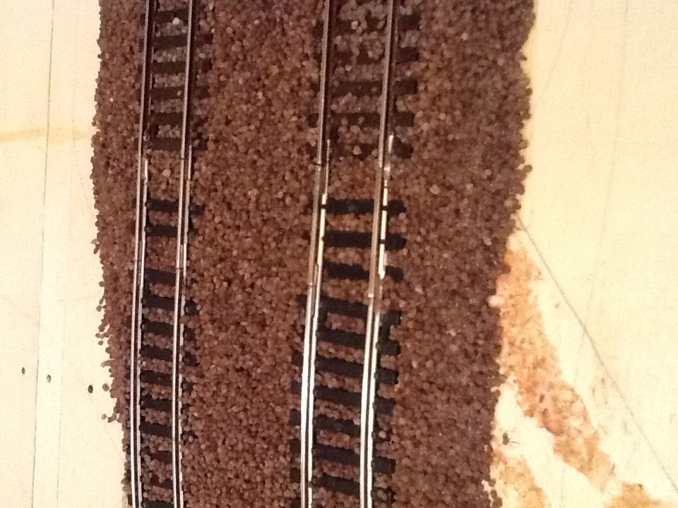

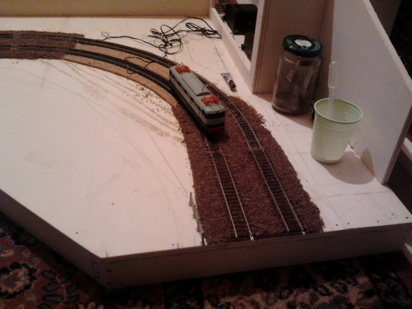

Ecco gli ultimi aggiornamenti sui lavori al modulo:
Alla fine sono riuscito a tagliare, sagomare e a far funzionare dei pezzetti di rotaia grazie al trapano manuale tipo Dremel
306,54 KB
306,76 KB

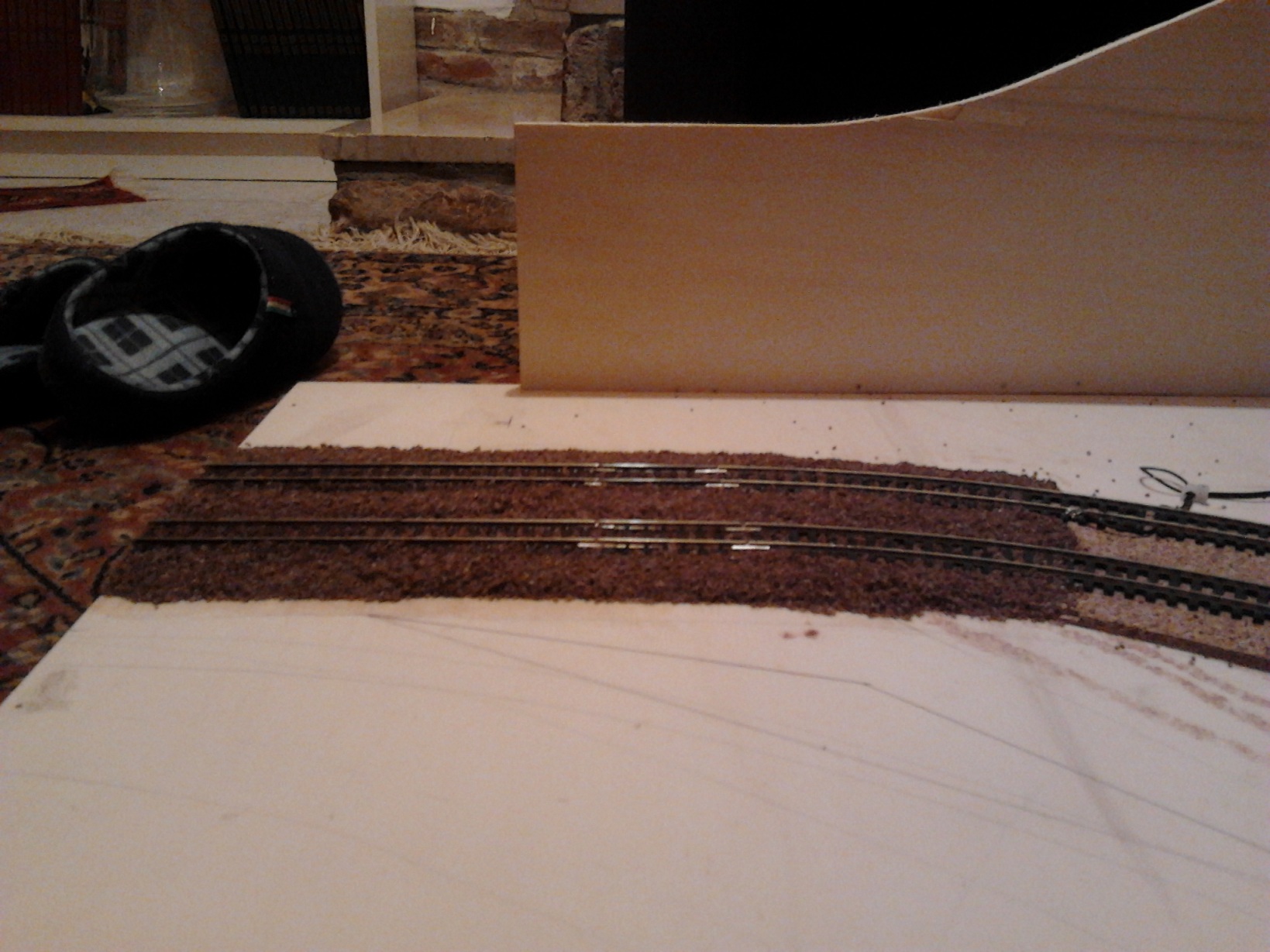

In oltre abbiamo iniziato la massicciata nel tratto d'ingresso in galleria seguendo la fotoguida ed alcuni consigli, Come vi sembra?
306,32 KB
Ciao Umberto
Umberto
Messaggi: 6965
Re: il mio primo modulo in H0
#230 Messaggio da Docdelburg »
Bene Umberto, ma forse hai dimenticato una cosa: prima di stendere il ballast (o massicciata che dir si voglia) dovresti colorare le rotaie e le traversine per dar loro un aspetto più reale e meno giocattolesco.
Se pensi di seguire il mio consiglio cerca di usare tinte che vanno dal marrone al rossiccio, color ruggine di ferro insomma, stando attento a non esagerare col rosso.
Se vuoi c'è proprio un colore adatto della Puravest che si chiama proprio ruggine rotaie.

Forse non si vede molto nella foto ma le rotaie sono pitturate color ruggine.
Rimane una patina marroncina non troppo pesante ma il giusto.

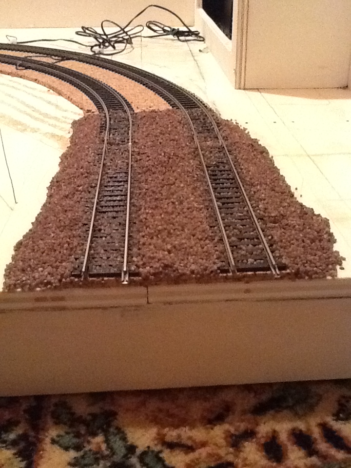

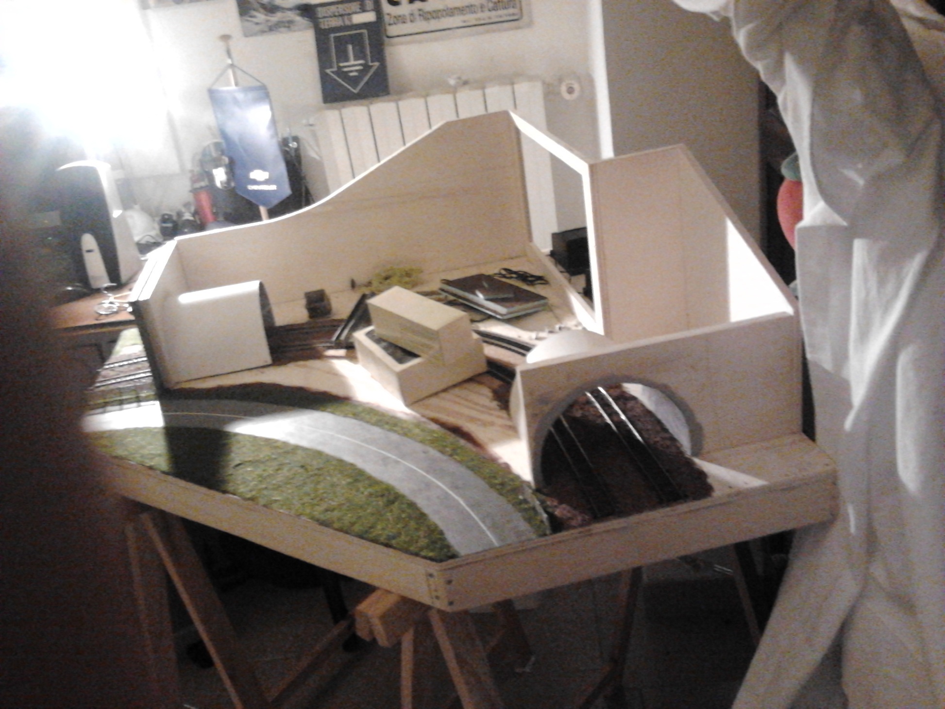

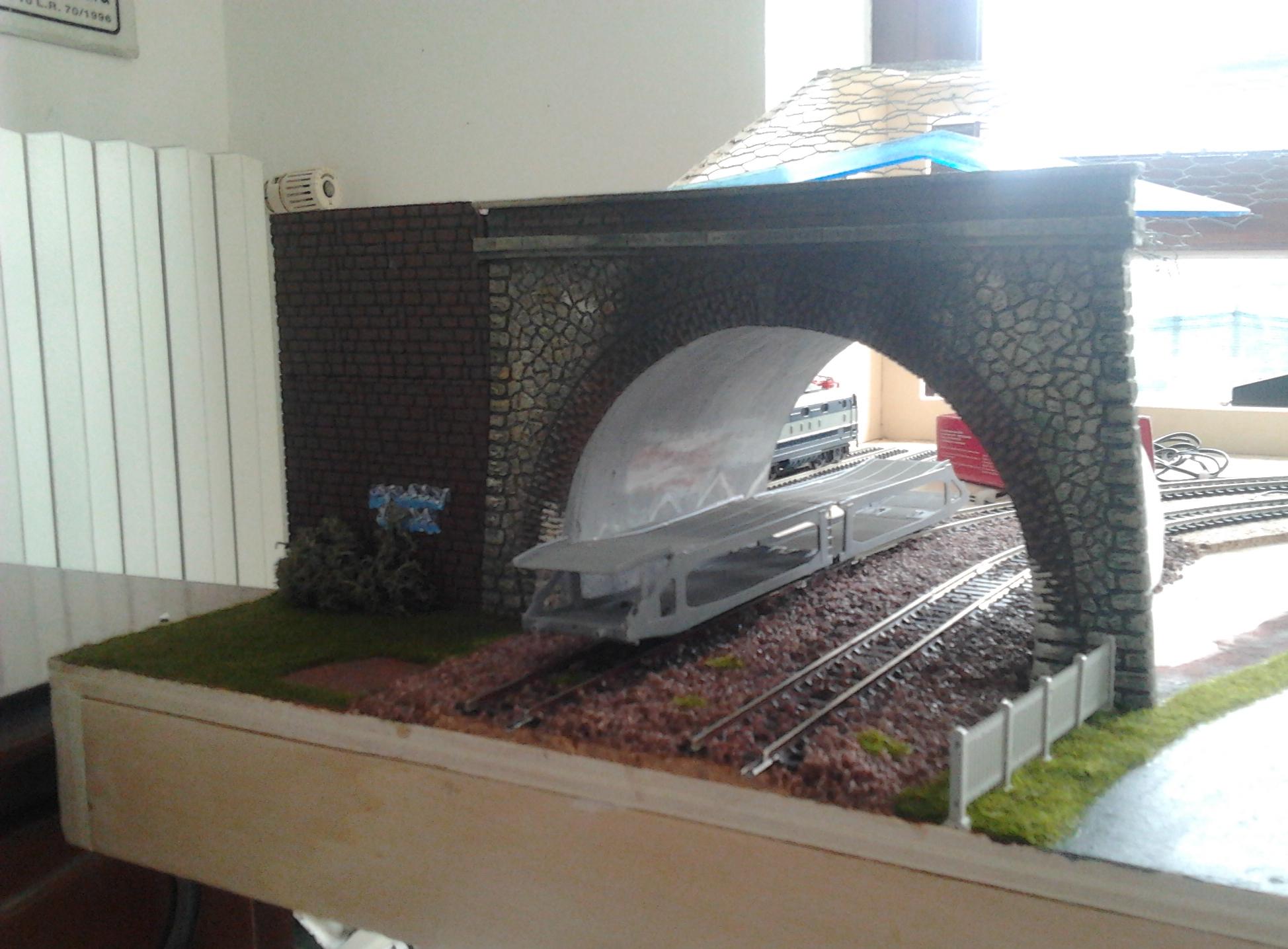

In primo piano gli avanzamenti dei lavori:
Fine massicciata e ingressi galleria
429,86 KB
409,09 KB

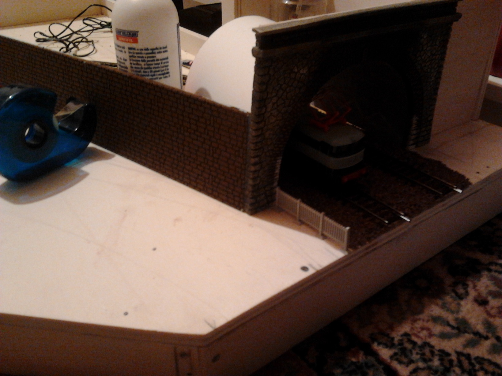

ed in fine il grande dilemma :cool: :cool: :
386,61 KB
In pratica la prima sezione del muro finisce dove c'è la scatolina blu e l'altezza è di 8cm. Il piccolo dirupo vorrei farlo per 3,5cm sopra il muro per poi continuare con la collina ed il pascolo...
è corretto o ci sono delle proporzioni da seguire ?
Umberto

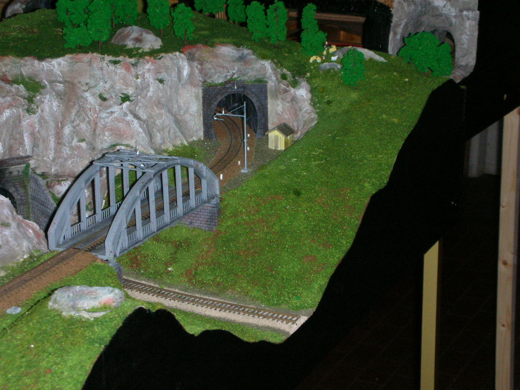

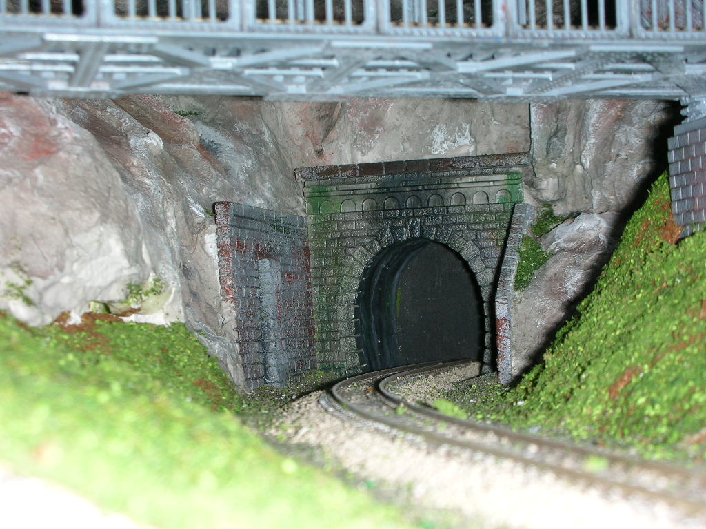

Di solito il muro di contenimento è verso i binari; un rilievo montuoso o collinare scende più o meno gradatamente verso il basso e viene tagliato per far passare i binari. Di conseguenza si pone il muro per contenere eventuali smottamenti verso le rotaie. Non ha senso mettere un muro di contenimento confinante con un prato. Semmai dove c'è adesso il muretto ci sarà un prato in pendenza che scende da un'altezza che è come minimo quella del portale. Ad esempio nel mio modulo TT il rilievo scende sulla destra formando un prato:
181,73 KB
Mentre il muro contiene il rilievo che incombe sui binari:
186,13 KB

@Mauro: Forse non ho capito bene cosa intendi dire ma dopo il muro, nella parte bassa ci deve essere la strada ( che ho fatto oggi )
Il pascolo e tutta la collina saranno sopra il muro ma il mio problema é evitare un muro alto 14cm che sarebbero 13 metri nella realtà.
Quindi ho pensato al muro alto 8cm ( quindi 7,4metri reali ) e sopra un tratto roccioso di 3/4 cm ed in fine la collina come nell'ultima foto che hai postato.... Può funzionare come sistema ?

Forse ora ho capito! A lato del rilievo c'è una strada e il muro contiene la montagna verso la strada. Ok.
Direi di tenere la strada un pò discosta dalla galleria, quasi sul bordo del piano, non così vicino ai binari; fai avvicinare la strada alla ferrovia in corrispondenza del portale. Così potrai mettere un muro di altezza decente, diciamo sui 3-4 metri reali, non di più, altrimenti ci vorrebbe una galleria anche per la strada!

Anch'io concordo sul fatto che il muro non debba essere esageratamente alto ed il manto stradale non troppo a ridosso della strada ferrata. :wink:

Ma non è un po' poco 3-4metri ?

Prova a pensare e immaginare la strada; tu scendi dall'auto e hai difronte un muro che è alto più del doppio di te, 4 metri appunto! Difficile trovarne di così alti e impossibile trovarne di più alti ancora.....

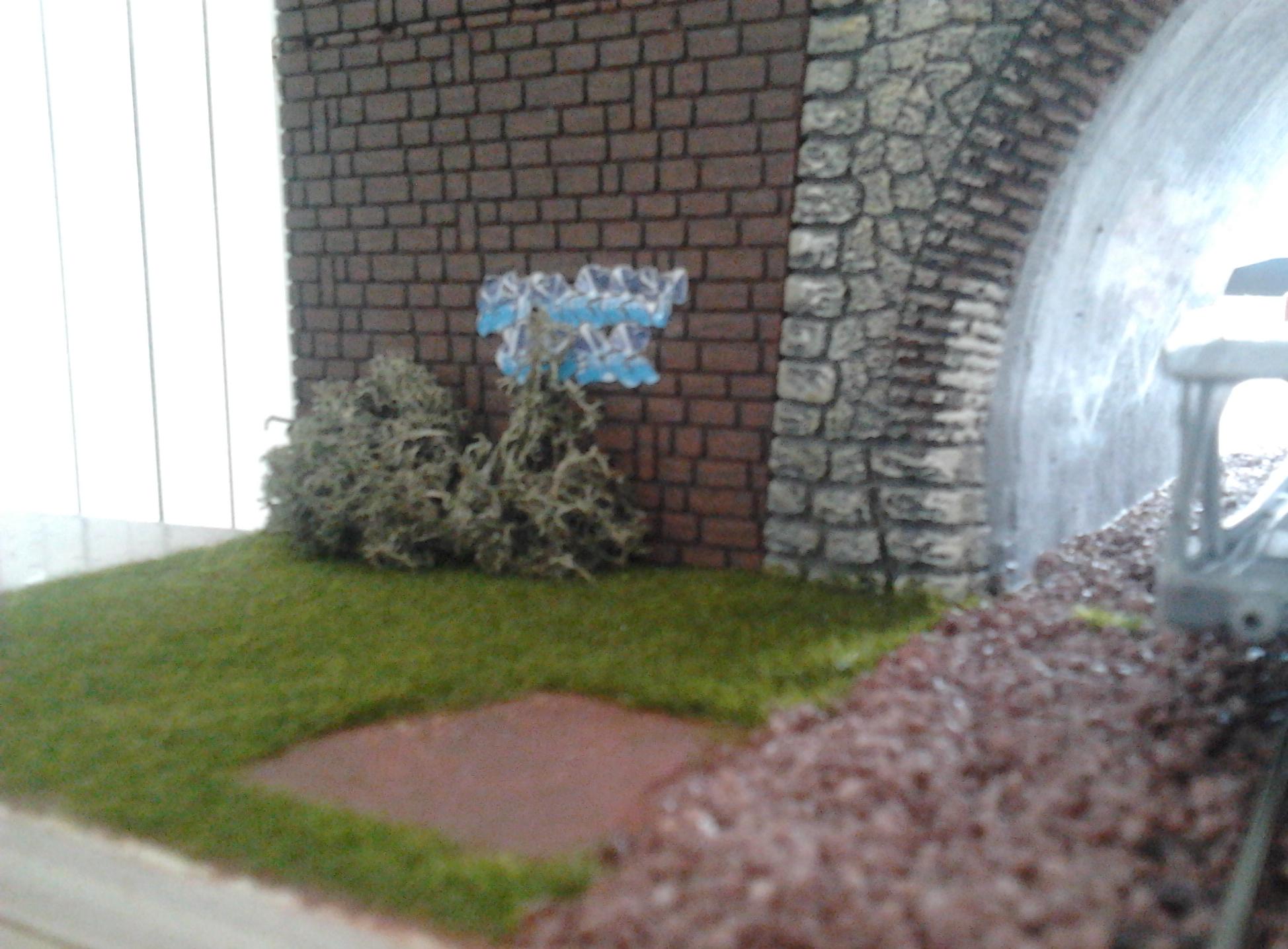

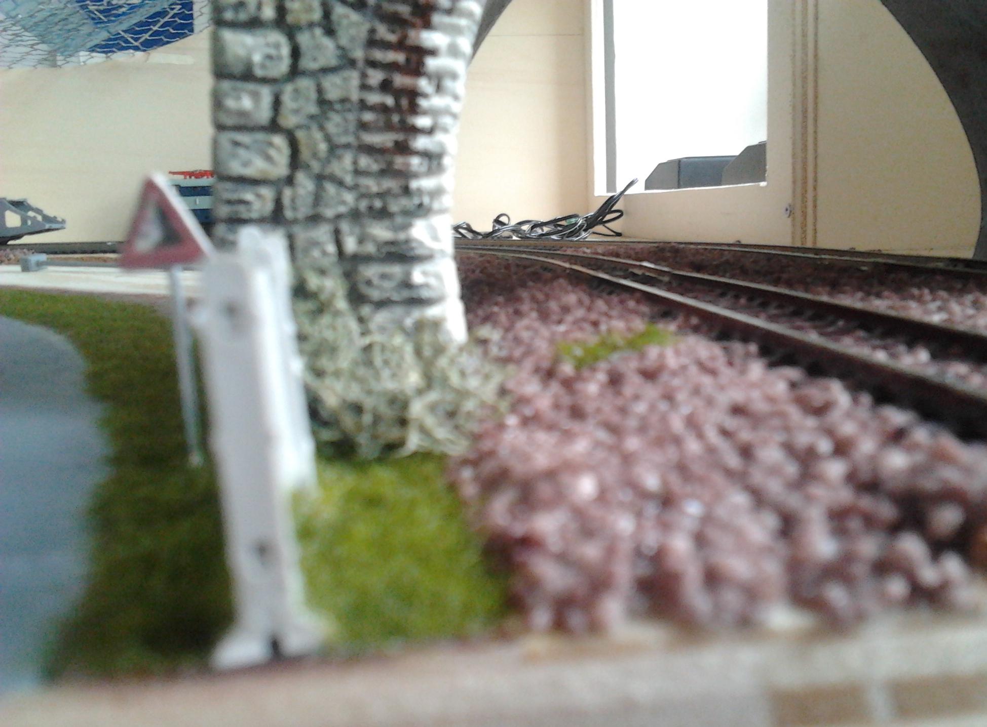

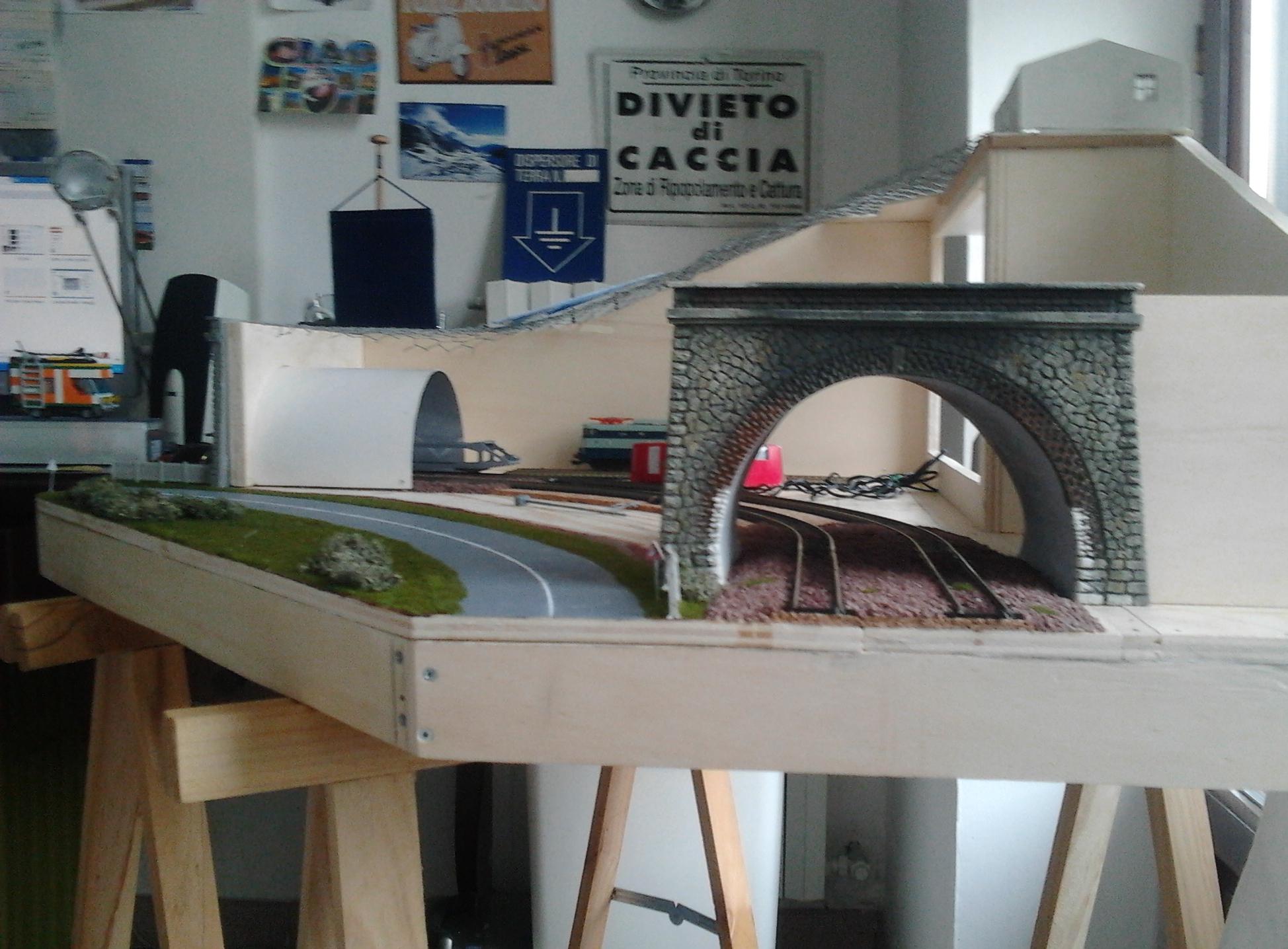

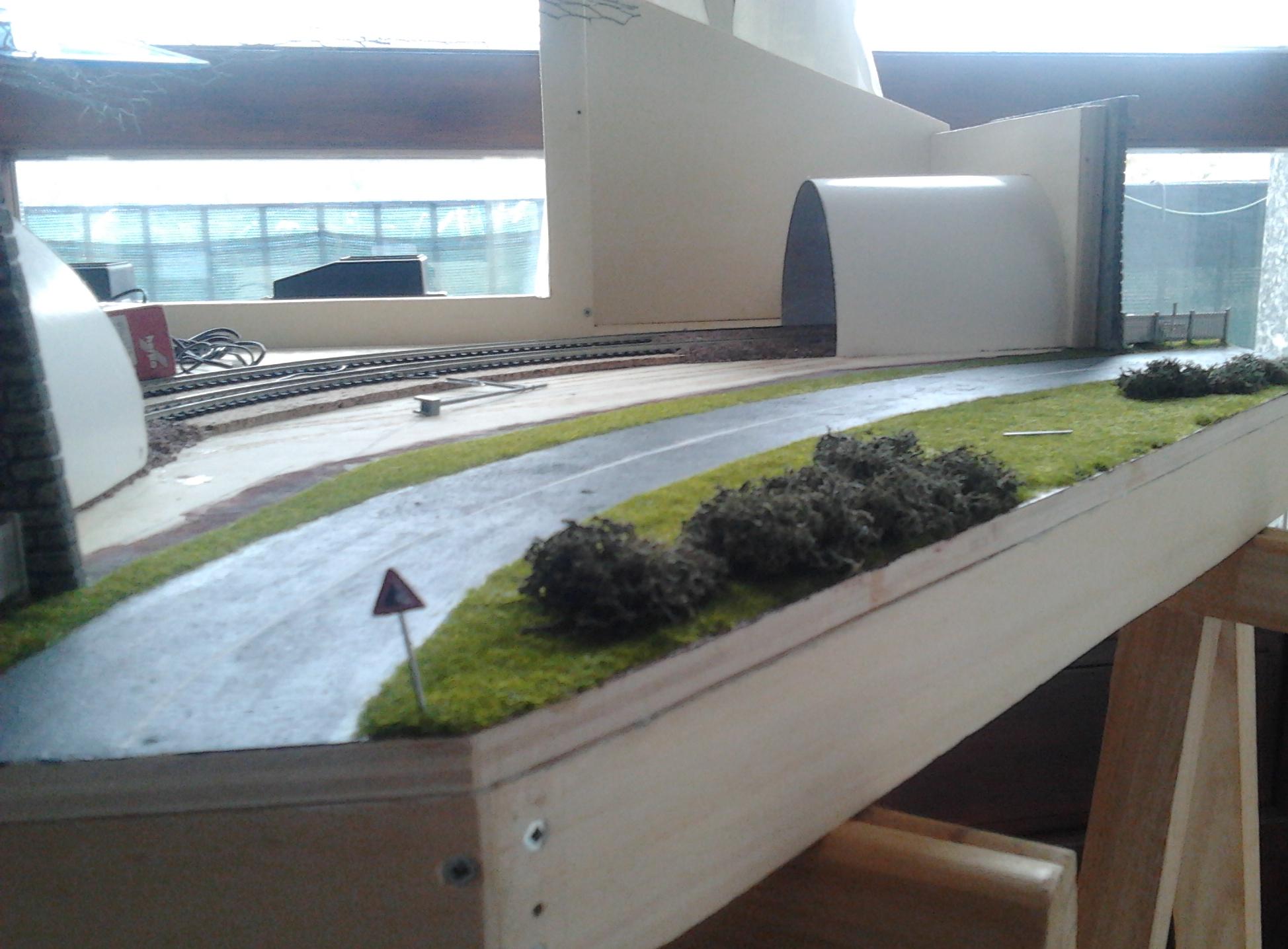

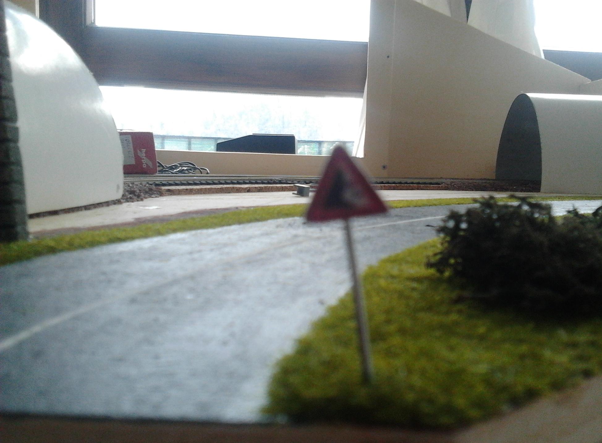

Ecco delle foto per mostrare la situazione attuale:
563,31 KB
554,23 KB
Umberto
Messaggi: 6965
#246 Messaggio da Docdelburg »
Bel lavoro Umberto! Ora, visto che la strada c'è già ed è così vicina alla ferrovia, a mio parere potresti fare un piccolo dirupo roccioso ponendo qualche pezzo di muro a fianco della strada. Dico qualche pezzo per non dare una simmetria e un andamento geometrico, cosa che in natura è alquanto improbabile. Puoi quindi mettere qualche tratto di muro, che scende in altezza, a partire dal margine del portale. Nel tratto centrale della curva farei un pezzo di dirupo che arriva al bordo della strada senza muro di contenimento. Spero di essermi spiegato.
In ogni caso non fare l'errore di riprodurre situazioni simmetriche; varia i muri, la loro lunghezza e la loro pendenza nei due estremi della curva.
Buon lavoro! :cool:

Bravo Umberto, molto bello il manto strdale ed anche la segnaletica orizzontale sta proprio bene.
Un giorno, volendo, potresti anche aggiungergi un guard rail.

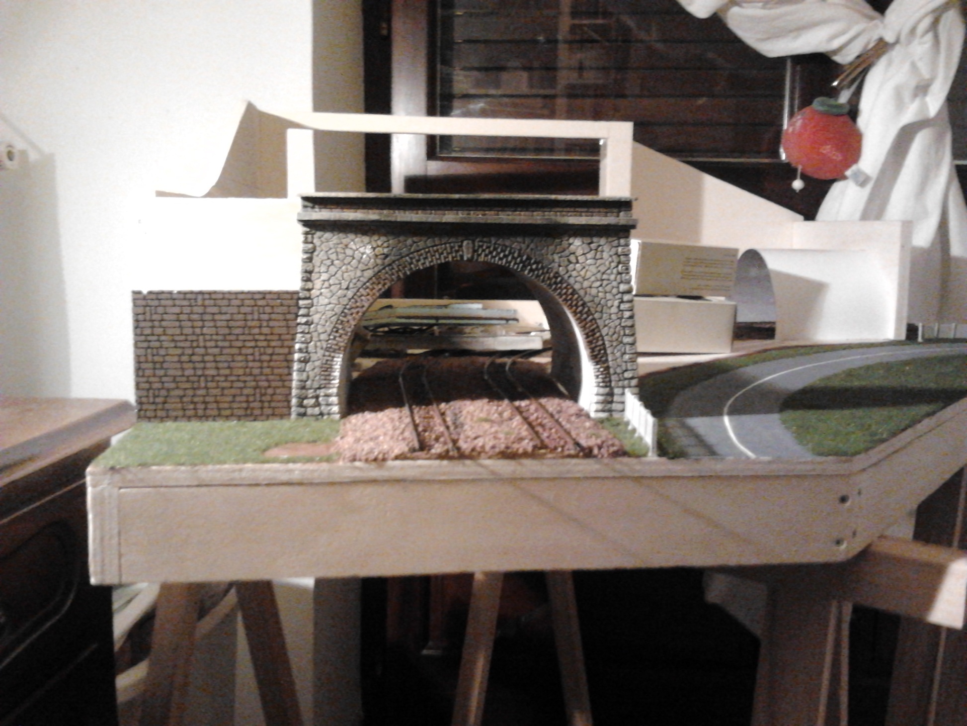

Vi mostro gli avanzamenti del progetto:
272,6 KB
274,73 KB
296,37 KB
262,29 KB
267,04 KB
307,53 KB
355,45 KB
