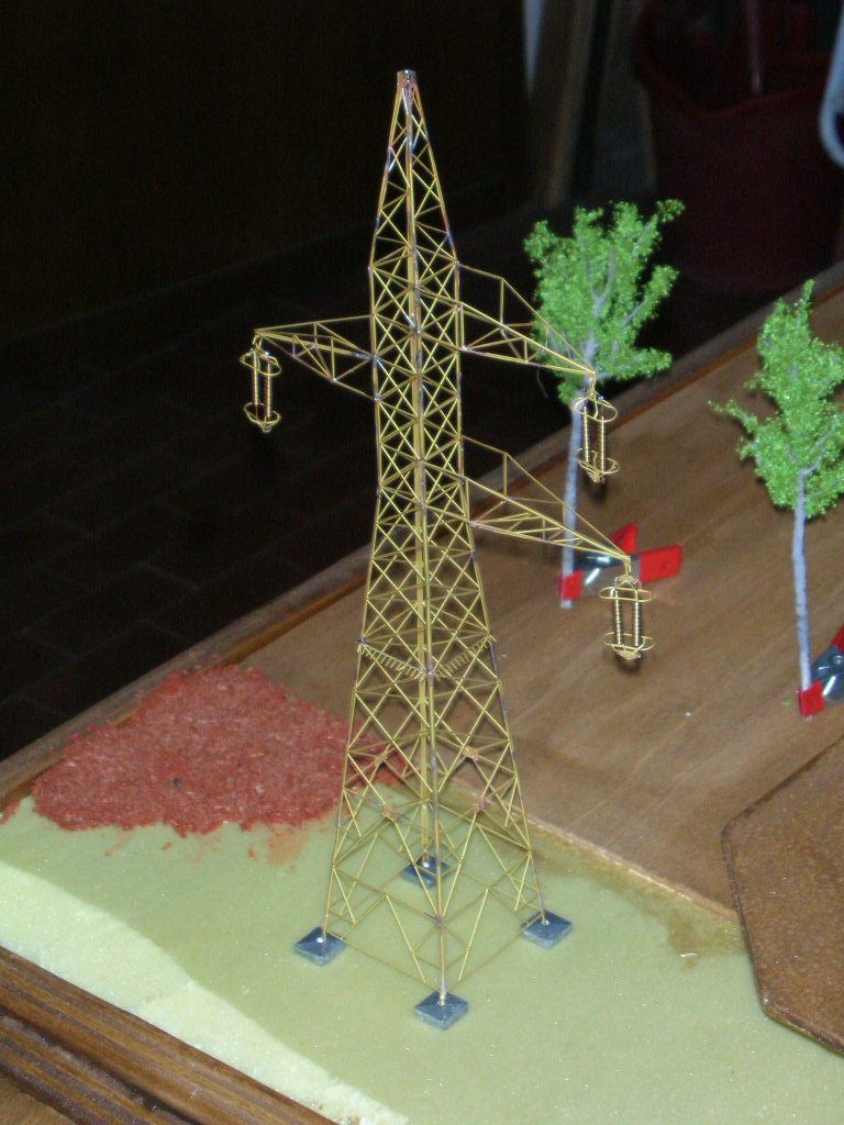

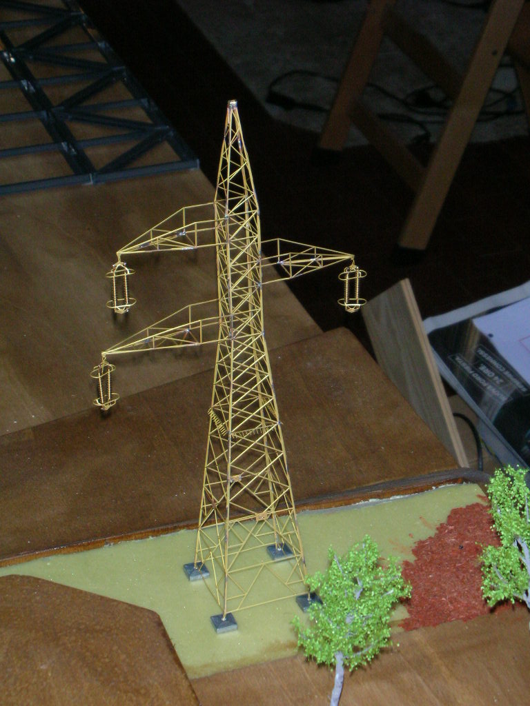

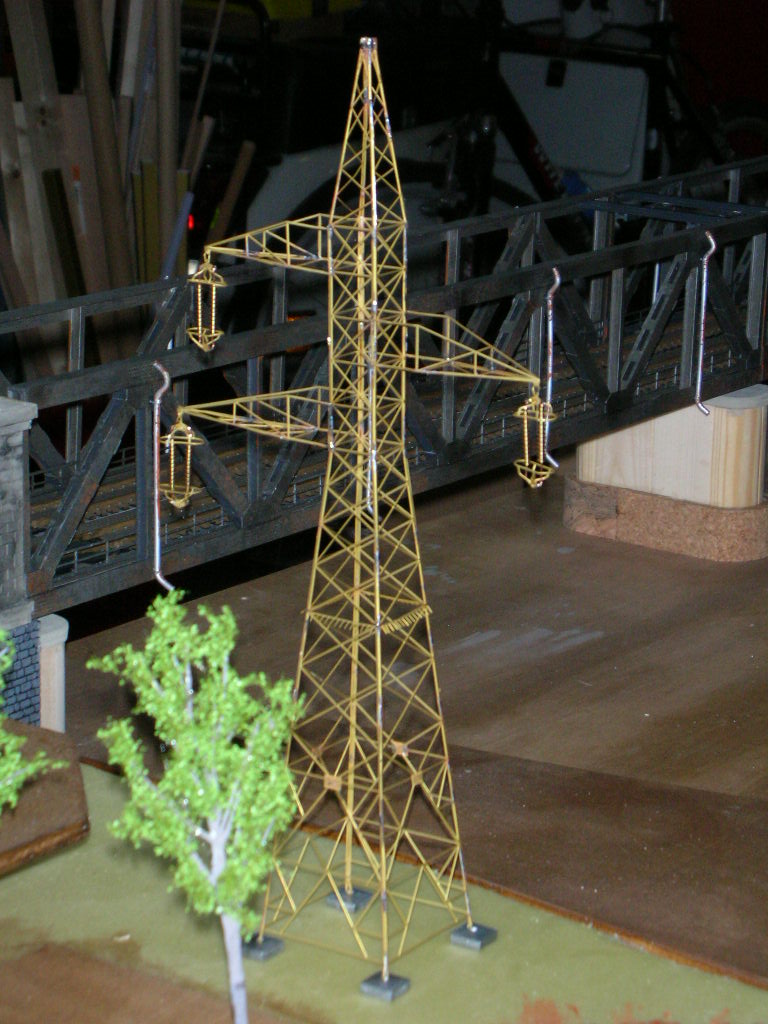

Ieri sera ho tirato fuori un modello di traliccio dell'alta tensione in fotoincisione della Linea Model e.....ho fatto notte a montarlo!
Divertentissimo, non riuscivo a piantar lì per andare a dormire.
Non è altissimo come lo volevo io, ma credo che possa comunque fare la sua bella figura; uno per sponda del fiume come in realtà.
L'ho terminato oggi ed eccolo, prima di essere verniciato.

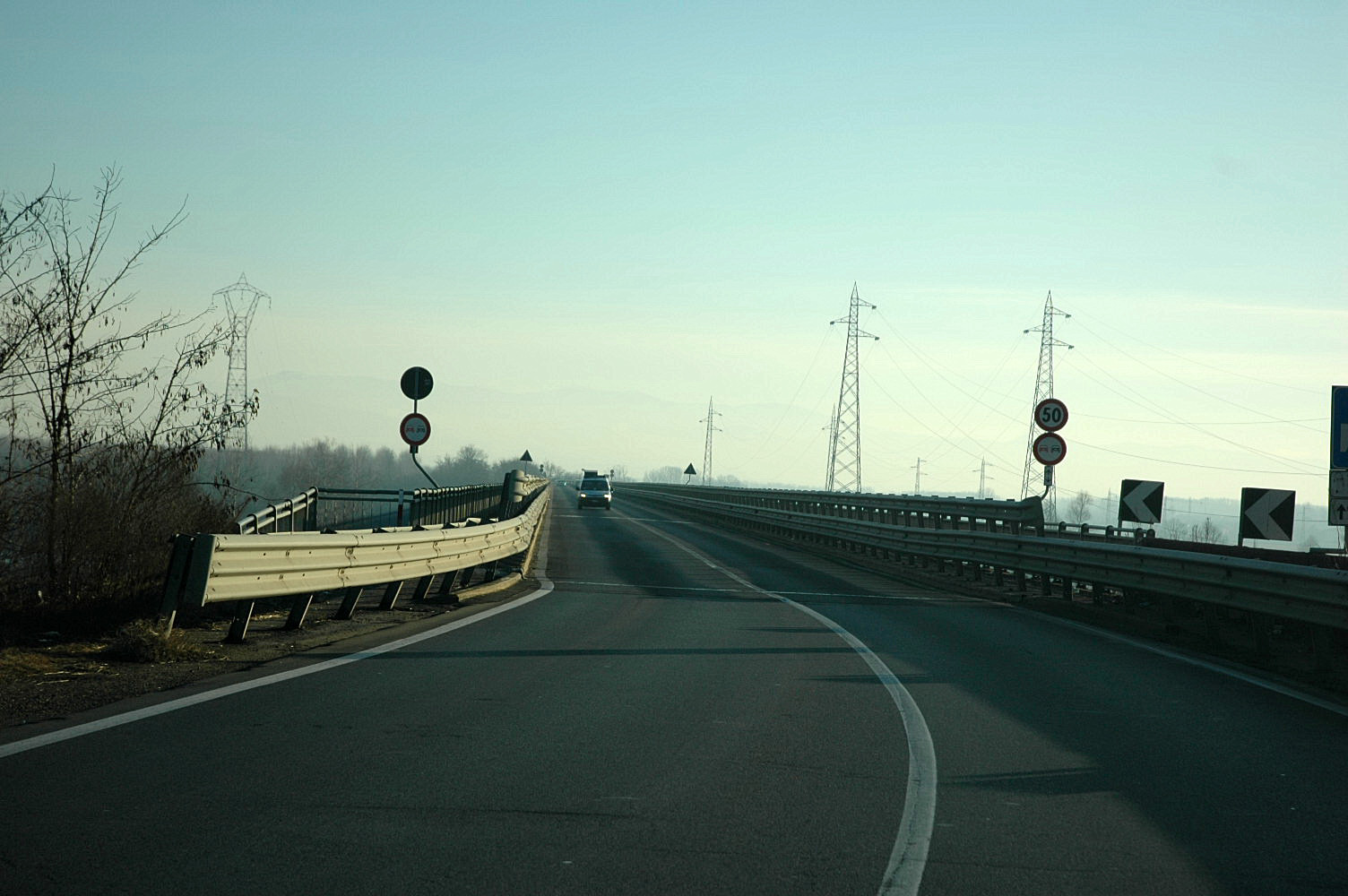

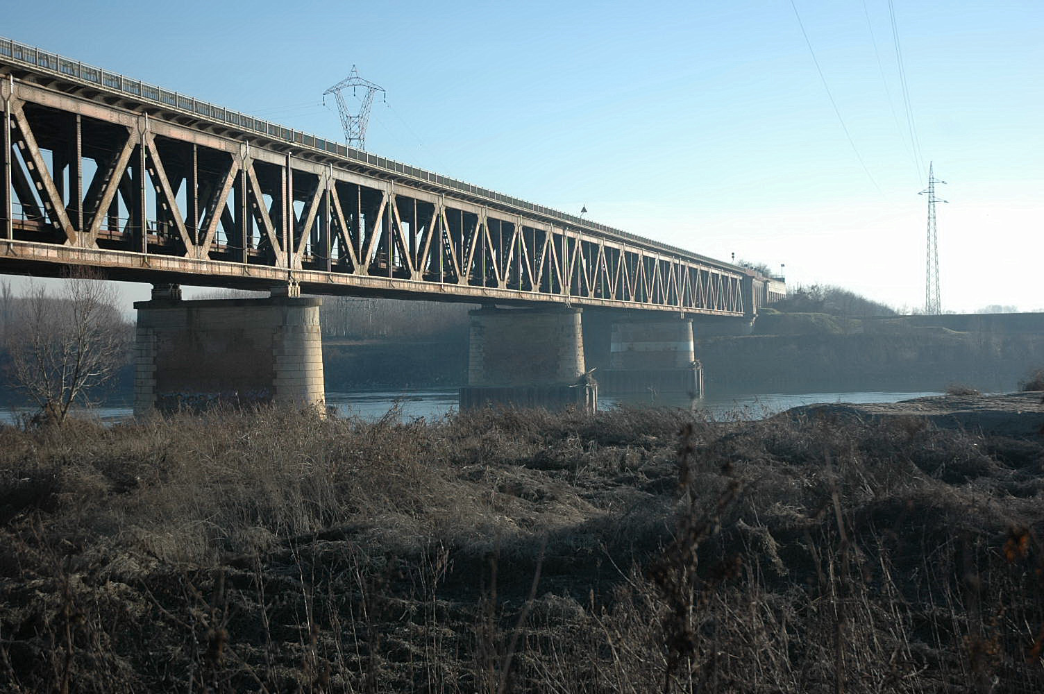

E ovviamente un raffronto con la realtà:
559,81 KB

#180 Messaggio da fabio »
il traliccio è molto bello,vabbè le produzioni lineamodel in generale sono ben fatte,certo il raffronto con la realtà e sfavorevole per quanto riguarda l'altezza,nella foto vicino al ponte sembra poco più alto,potresti creare un rilievo ad hoc e posizionarceli,anche se in realtà non ci sono vicino al ponte.... [8]
oppure acquistarne altri due\tre ed usare solo la parte terminale prima della punta per prolungarli...soluzione economica è ? [:I]
Fabio, penso che dovrò autoprogettarli e autocostruirli prendendo spunto dalla forma e dalle misure di questo che verrà poi messo in secondo piano come continuazione dell'elettrodotto.

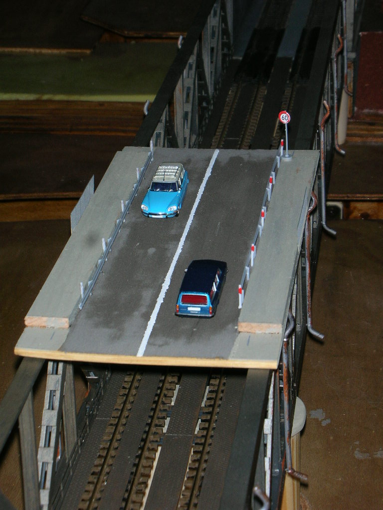

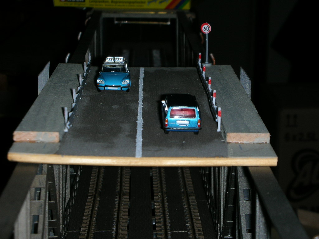

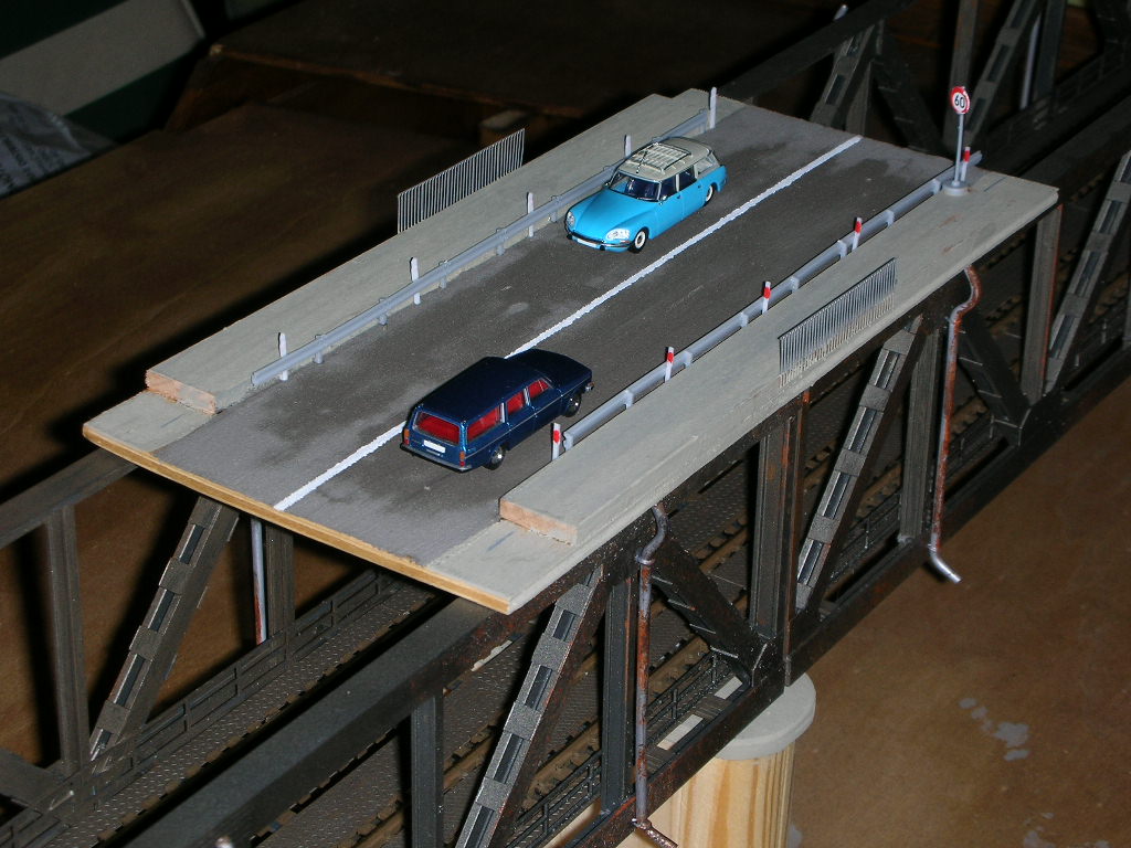

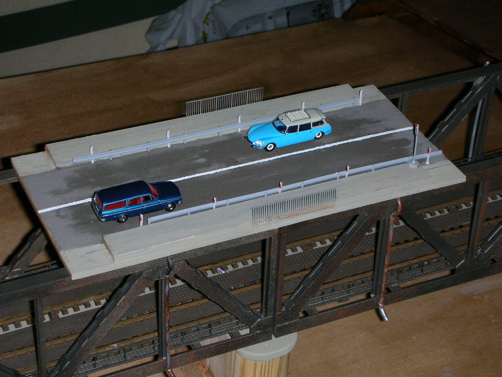

Dopo qualche giorno di inattività ho ripreso con il confezionamento di una prova di quella che dovrebbe essere la strada che corre sopra il ponte.
Questa è quella reale....
451,94 KB
E questo è il mio provino....(ho risparmiato un pò di materiale per la ringhiera esterna....)
140,85 KB
150,34 KB
175,68 KB
173,06 KB

Niente male come provino, anzi!
Il guard rail è commerciale o autocostruito?

.....Il guard rail è commerciale o autocostruito?
E' commerciale della Noch

#189 Messaggio da marioscd »
non so se l'avevi già in mente o se l'avevi già detto... io comunque ti suggerisco caldamente di mantenere la copertura stradale rimovibile per eventuali interventi sulla circolazione sul ponte! detto ciò direi che va bene... unica cosa terrei più stretta possibile (compatibilmente con la larghezza delle travi inferiori) la copertura magari allargando leggermente la carreggiata e abbassando e riducendo i marciapiedi laterali che sembrano un po' sproporzionati rispetto alla sede stradale. L'effetto globale è comunque davvero notevole!!!

#190 Messaggio da sma835_47 »
Sembra a nche a me che i marciapiedi laterali siano un pò troppo larghi e troppo alti; non li ho mai misurati ma penso che la larghezza sia circa 1 metro (quindi circa 12mm) e l'altezza non più di 5mm corrispondenti a 43 cm reali. Inoltre penso che tu possa risparmiare sui paracarri allontandoli un pò dal momento che sicuramente sono posti a distanza molto superiore della lunghezza di una macchina.

Essendo un provino ho usato dei listelli di legno che avevo per realizzare i marciapiedi che devono essere giustamente ridotti di altezza e larghezza.
Come base ho usato del compensato da 4 mm di spessore che però tende un pò a imbarcarsi. Pensavo di usare del forex da 3-4 mm sia per la base che per i marciapiedi; che ne dite? Troppo poco rigido?
Anche perchè, come giustamente osservato da Mario, la copertura sarà divisa in due parti per modulo (quindi circa 60 cm di lunghezza) e amovibile per poter accedere ai binari sottostanti.

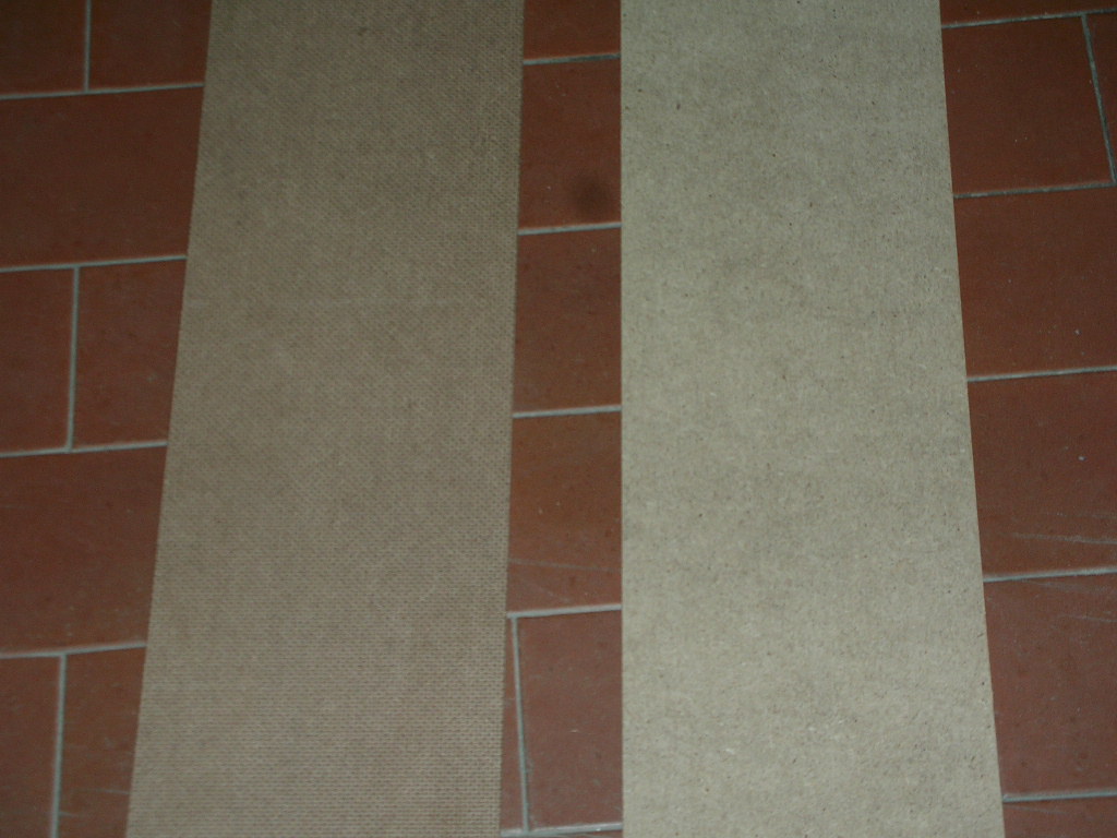

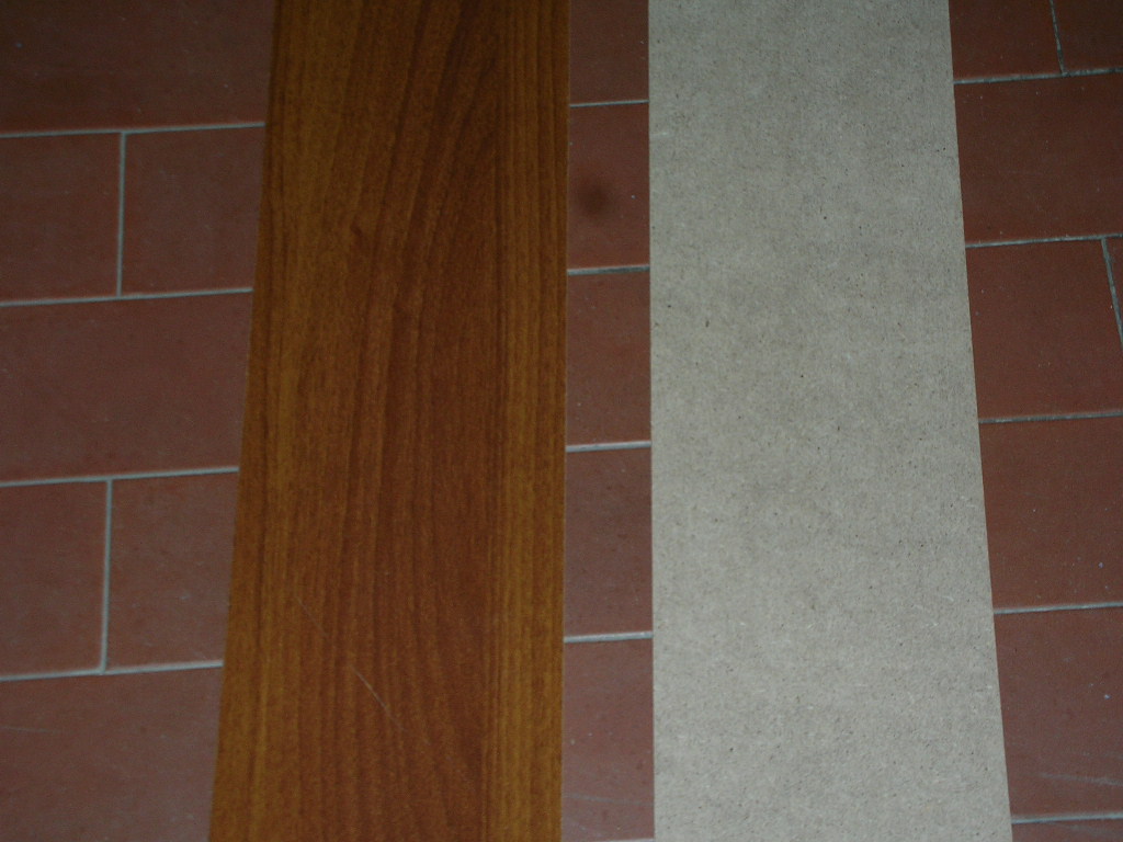

Ho trovato questi due tipi di listelli per riprodurre la strada sul ponte: sono entrambe spessi 3 mm. A sinistra, nelle foto, un laminato (mi sembra di ricordare il nome faesite) e a destra un MDF. Il laminato è più rigido rispetto al MDF e sembrerebbe adattarsi meglio allo scopo.
Qualcuno ha usato questi materiali? Trattandoli con colle viniliche e impasti acquosi per riprodurre l'asfalto sono per caso soggetti a rigonfiamenti o imbarcamenti?
Grazie.

#198 Messaggio da marioscd »
credo che entrambi, faesite e MDF siano piuttosto resistenti all'umidita' (se non e' eccessiva... di sifuro MDF e' piu' stabile e compatto, come materiale.
Re: Progetto ponte in ferro sul Po linea MI-GE
#199 Messaggio da Marshall61 »
Non ho lavorato nessuno dei due materiali citati, ma quando si tratta di rigidità e serve che sia impermeabile meglio del compensato di betulla non c'è nulla, direi da 4 mm. di spessore.....la contropartita è il prezzo non proprio conveniente......

#200 Messaggio da trenini »
Da quello che sò io la faesite è resistente all'acqua infatti se ti ricordi dei mobili da cucina degli anni 70-80 quelli da pochi soldi erano di trugiolato ricoperti di faesite e quando prendevano l'umido gonfiava il trugiolato e si sfasciavano ed era la faesite che li teneva in sieme finche non si scollava. Questo sull'umidità per la rigidità non saprei ma ho qualche dubbio
