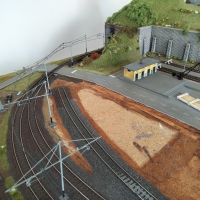

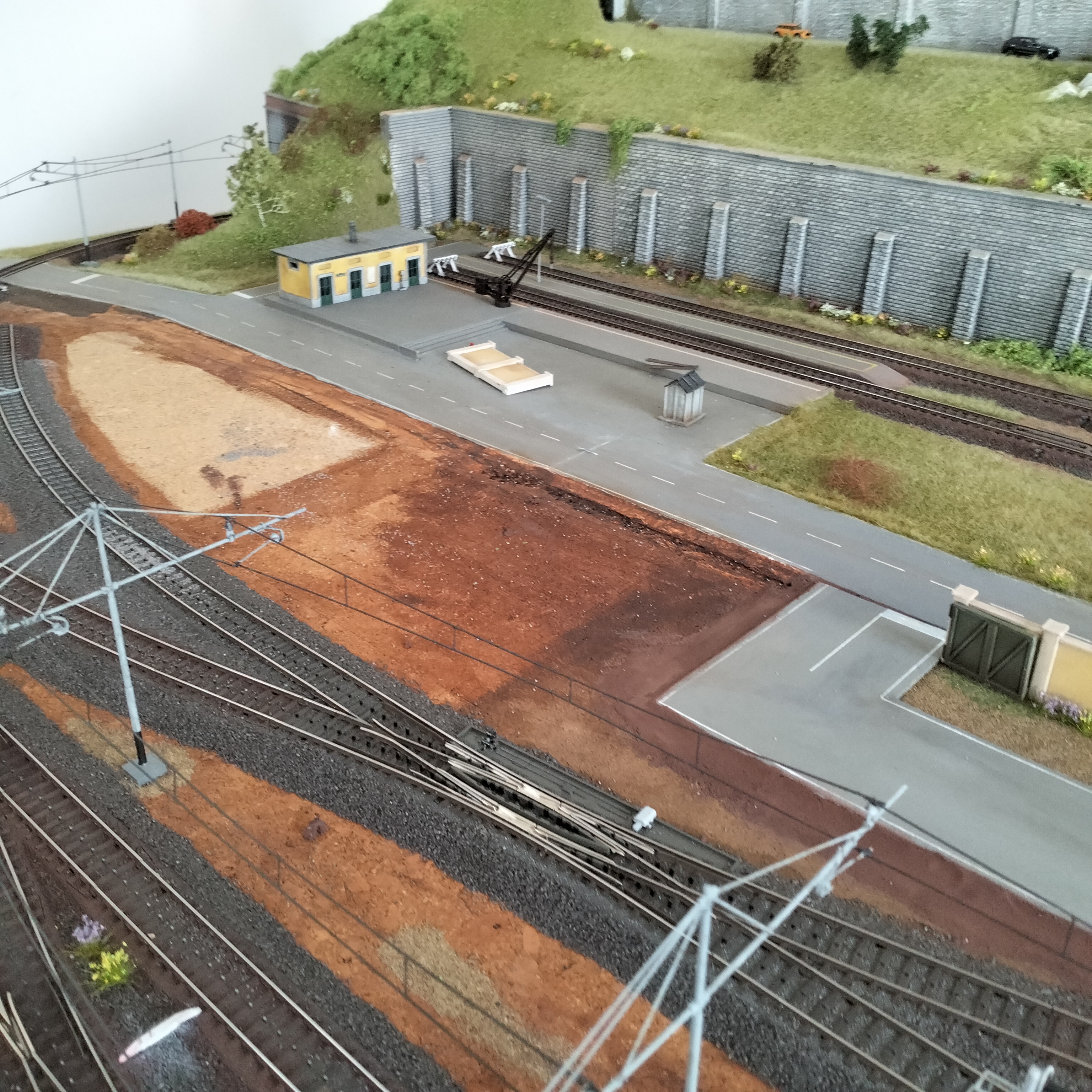

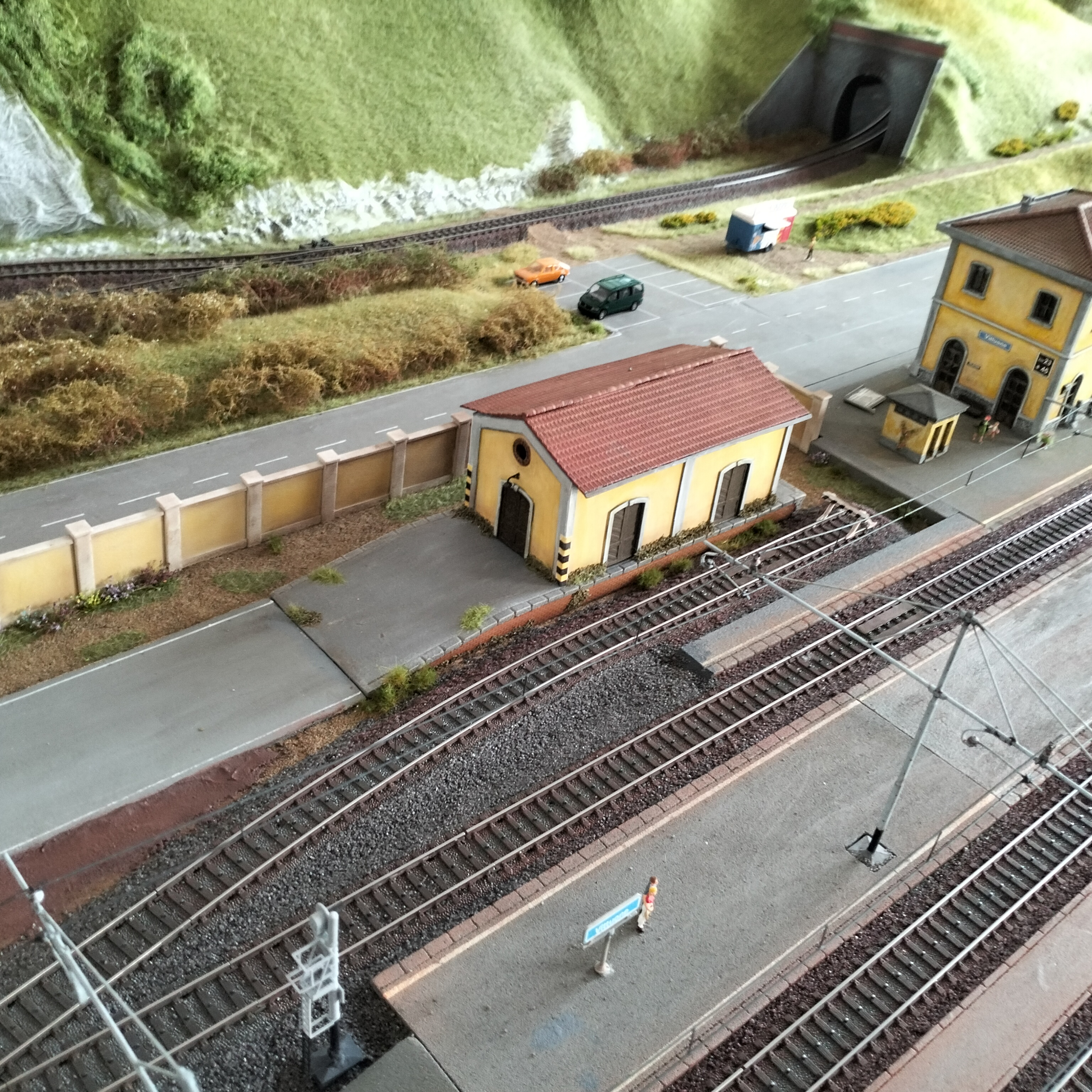

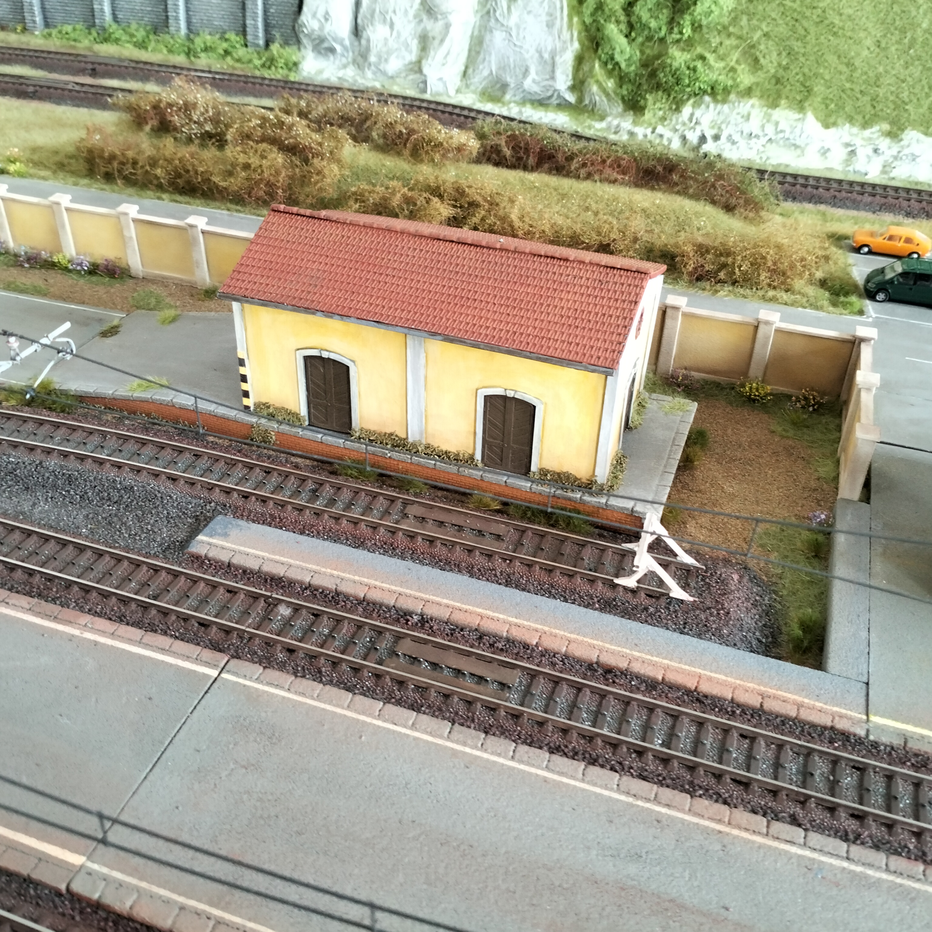

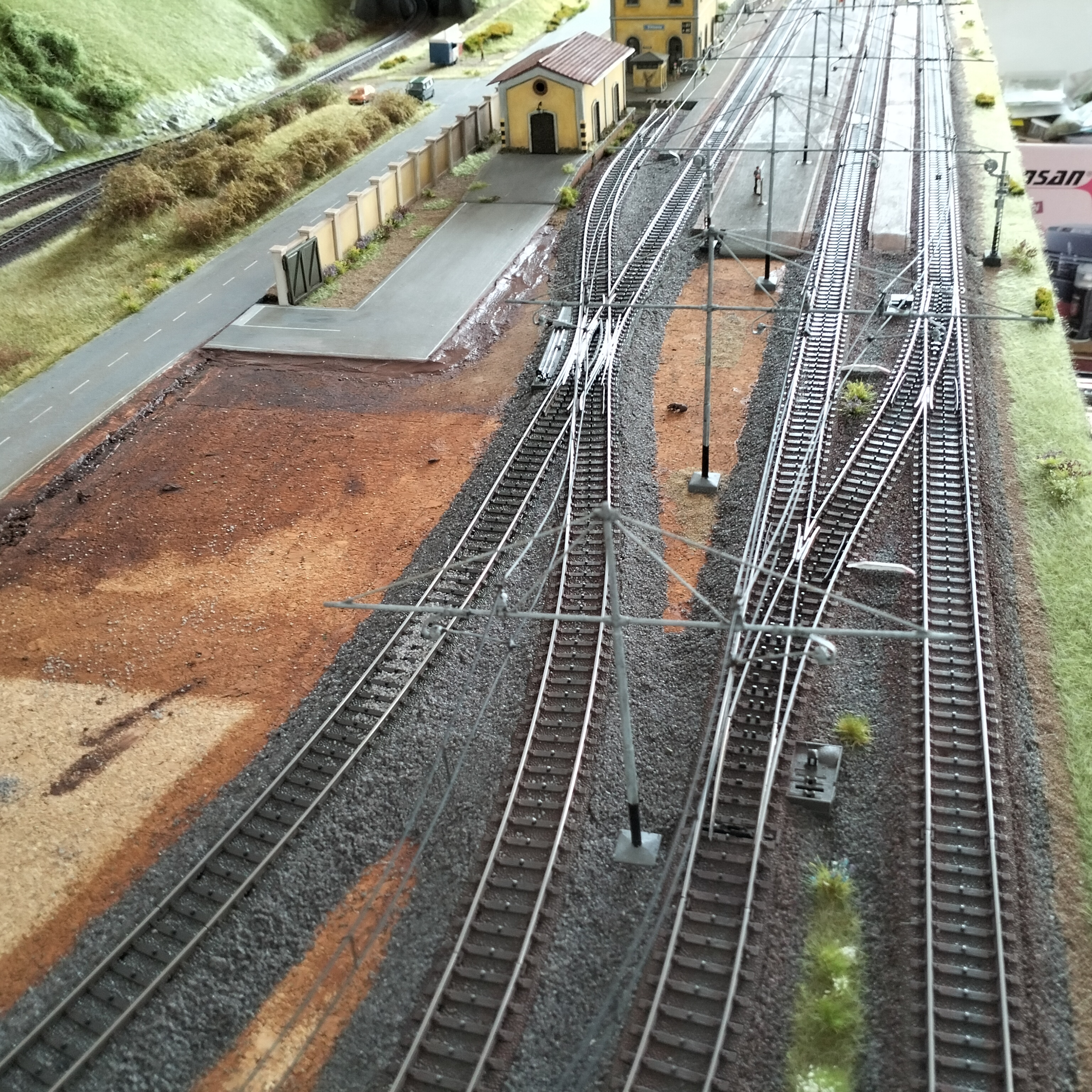

Qualche aggiornamento; con l'arrivo dell'incrocio inglese andiamo a finire il deposito merci con i due tronchini.
Allego qualche foto dei lavori.
Stavo valutando se mettere o no una cabina di blocco - comando deviatoi; per com'è piccola la stazione forse è di troppo però riempirebbe n pò.
La metterei a sx dopo il deposito merci e l'incrocio,
Datemi dei pareri che sono indeciso :-)

Ciao Lorenzo, finalmente l'incrocio è arrivato.
La cabina di blocco la metterei, in alternativa avresti dovuto prendere una stazione con davanti la cabina di blocco.
Il PdB mettilo in una posizione da dove si possa vedere tutto il piazzale sia a destra che a sinistra e nel tuo caso evita il fabbricato con annesso il sistema idraulico per la gestione dei deviatoi e segnali.
Mi racconando le iscrizioni sul fronte piazzale ed i sentieri per raggiungere il PdB ed un minimo di illuminazione esterna e interna anche sui sentieri a meno che non utilizzi delle torri faro sul piazzale.

Bel piano binari.
Bel lavoro… complimenti [98]

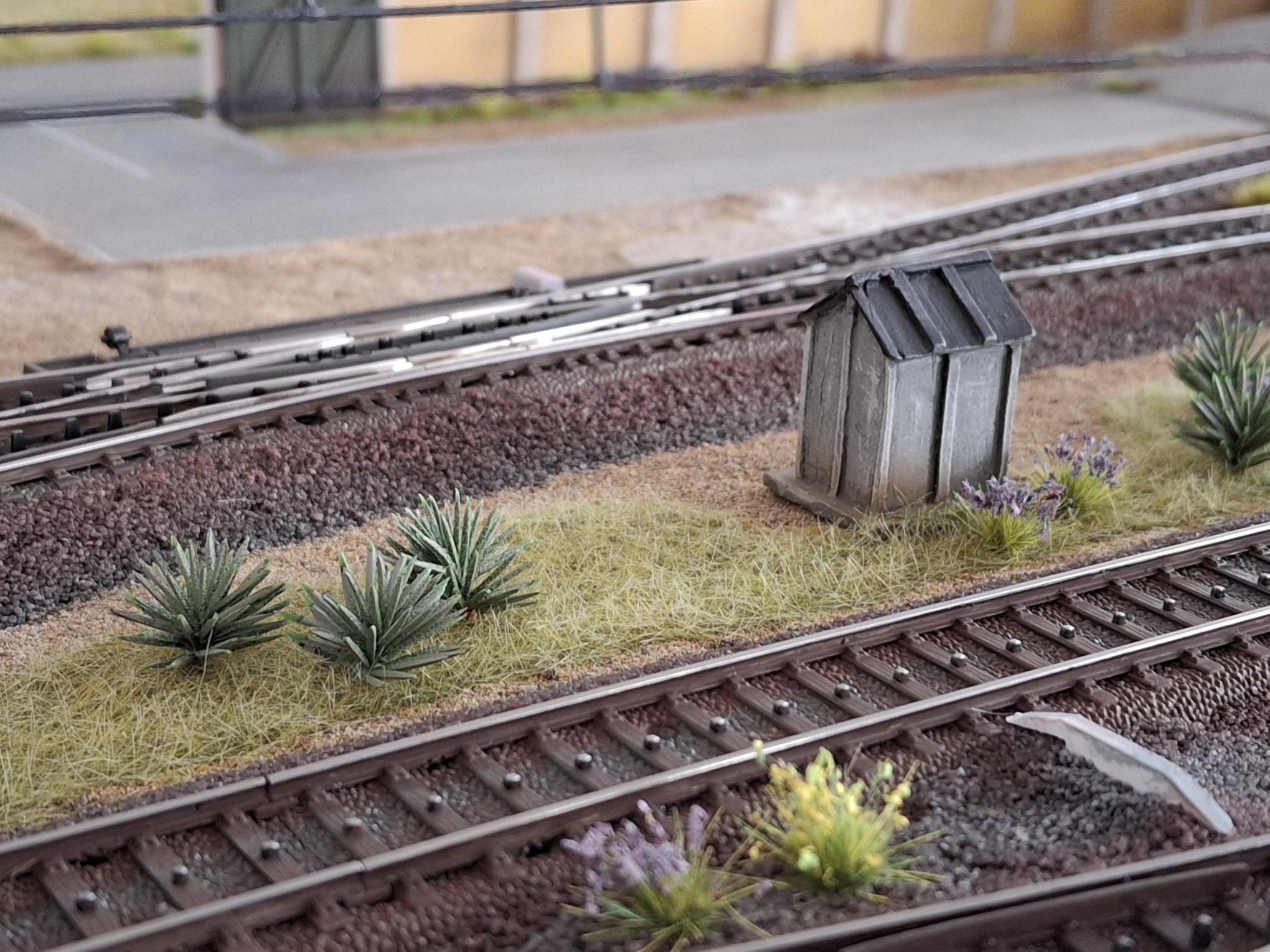

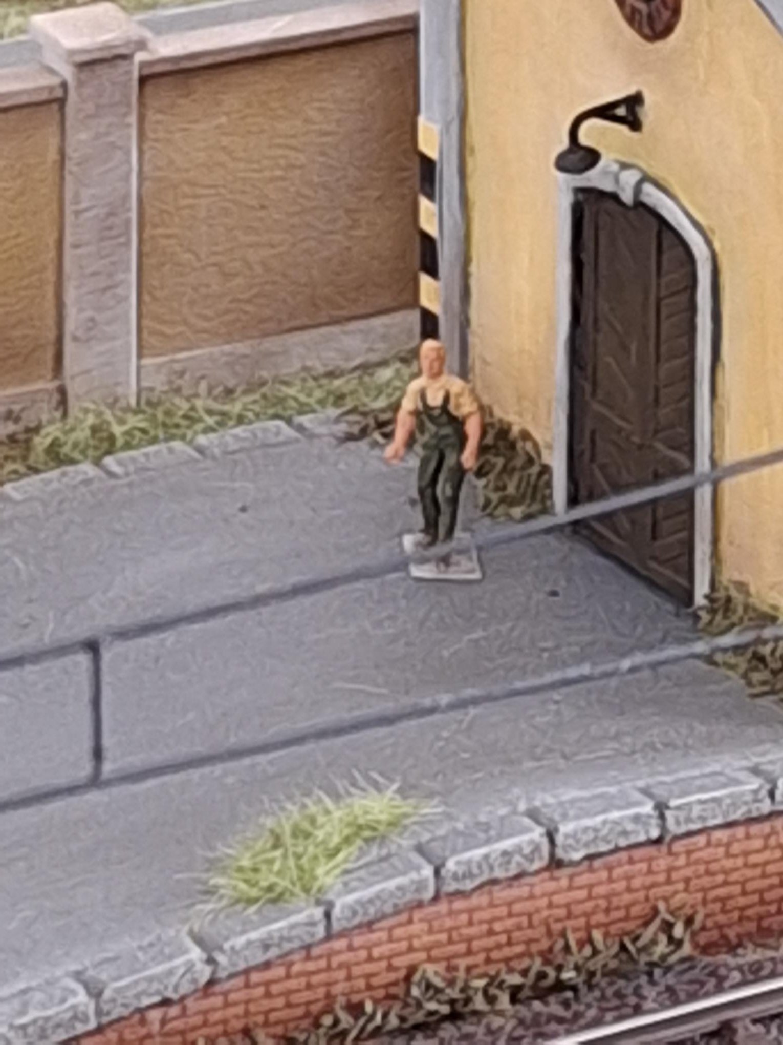

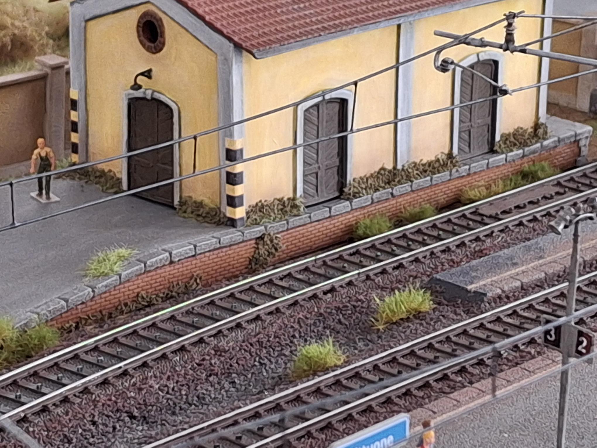

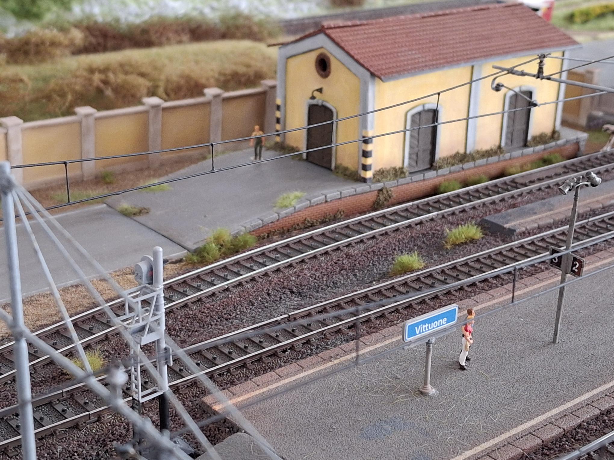

#185 Messaggio da Alfaluna »

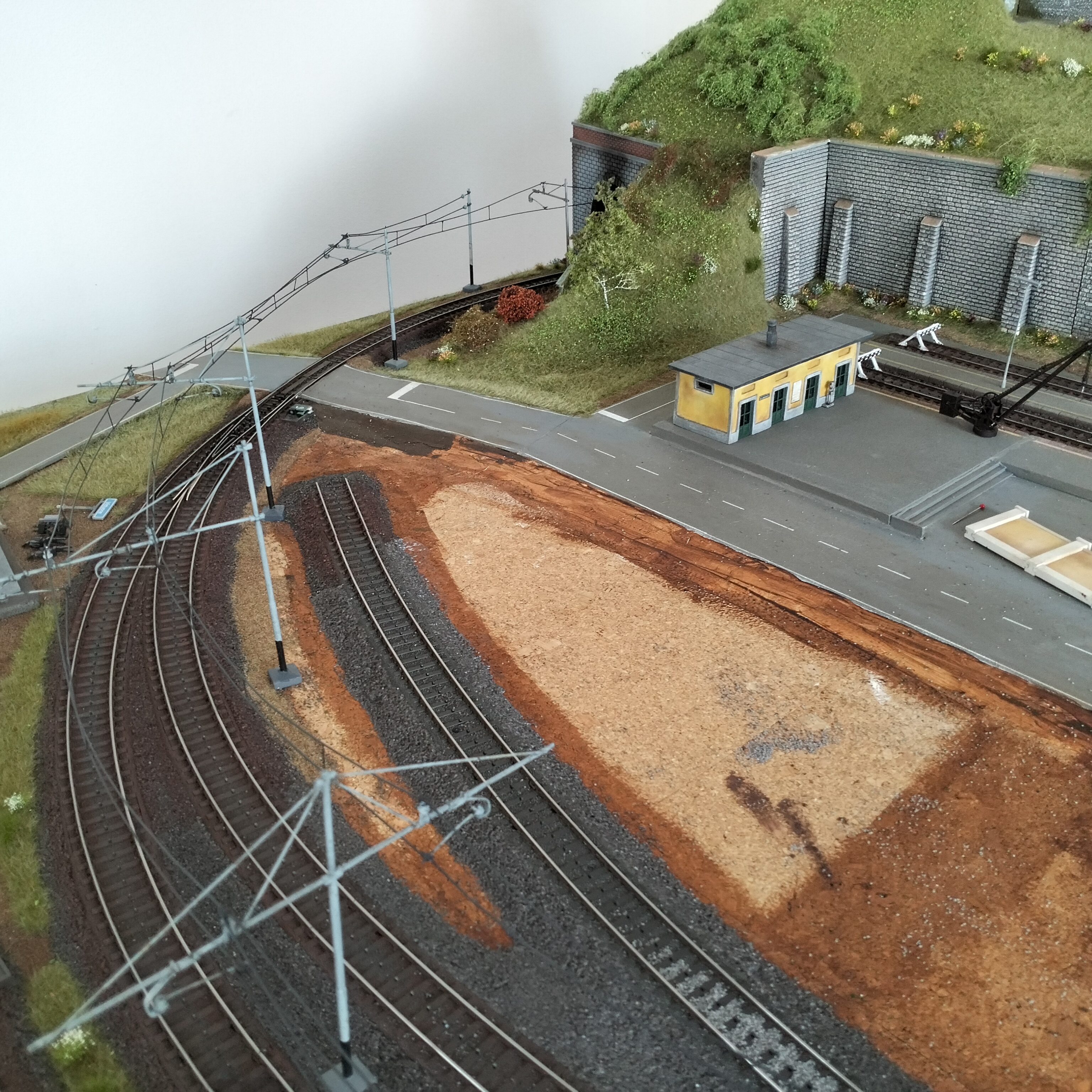

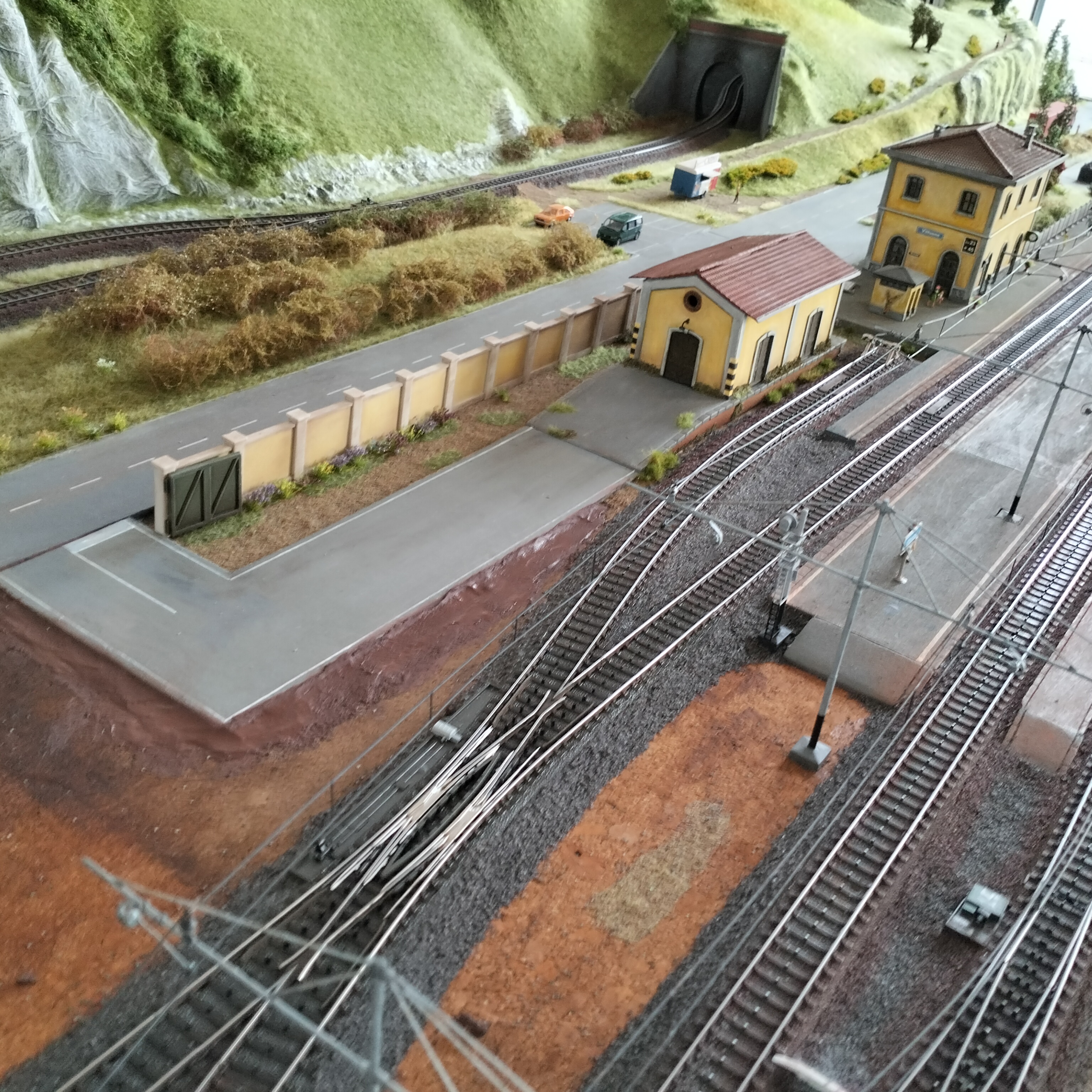

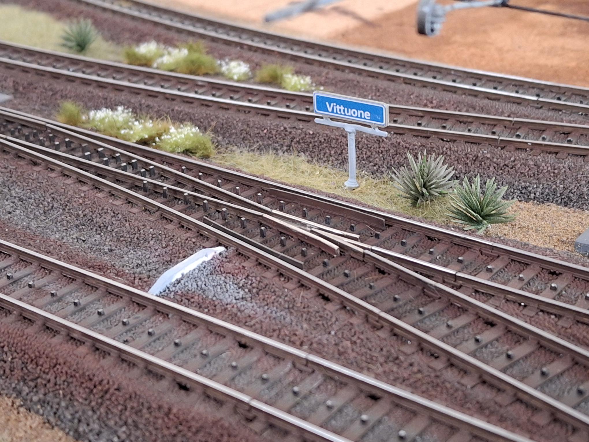

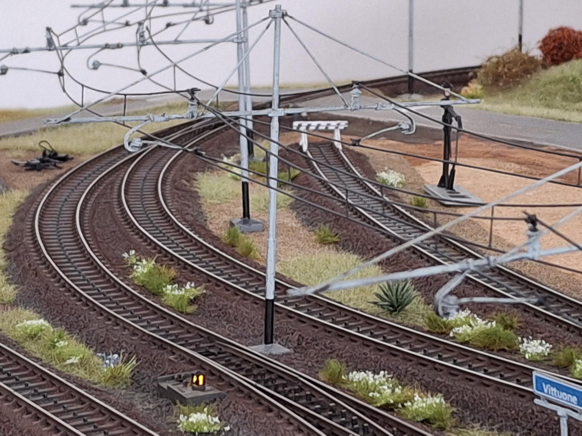

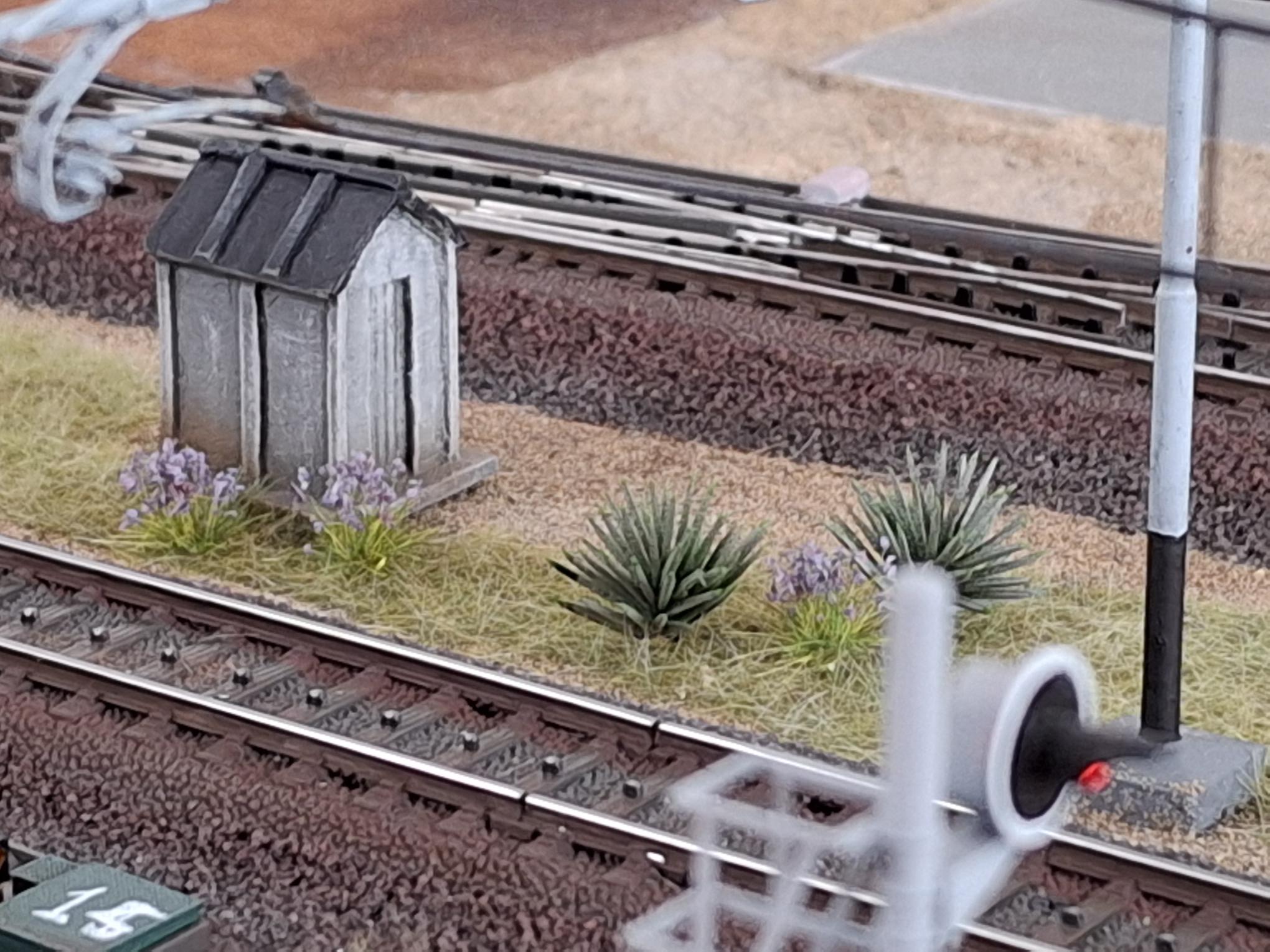

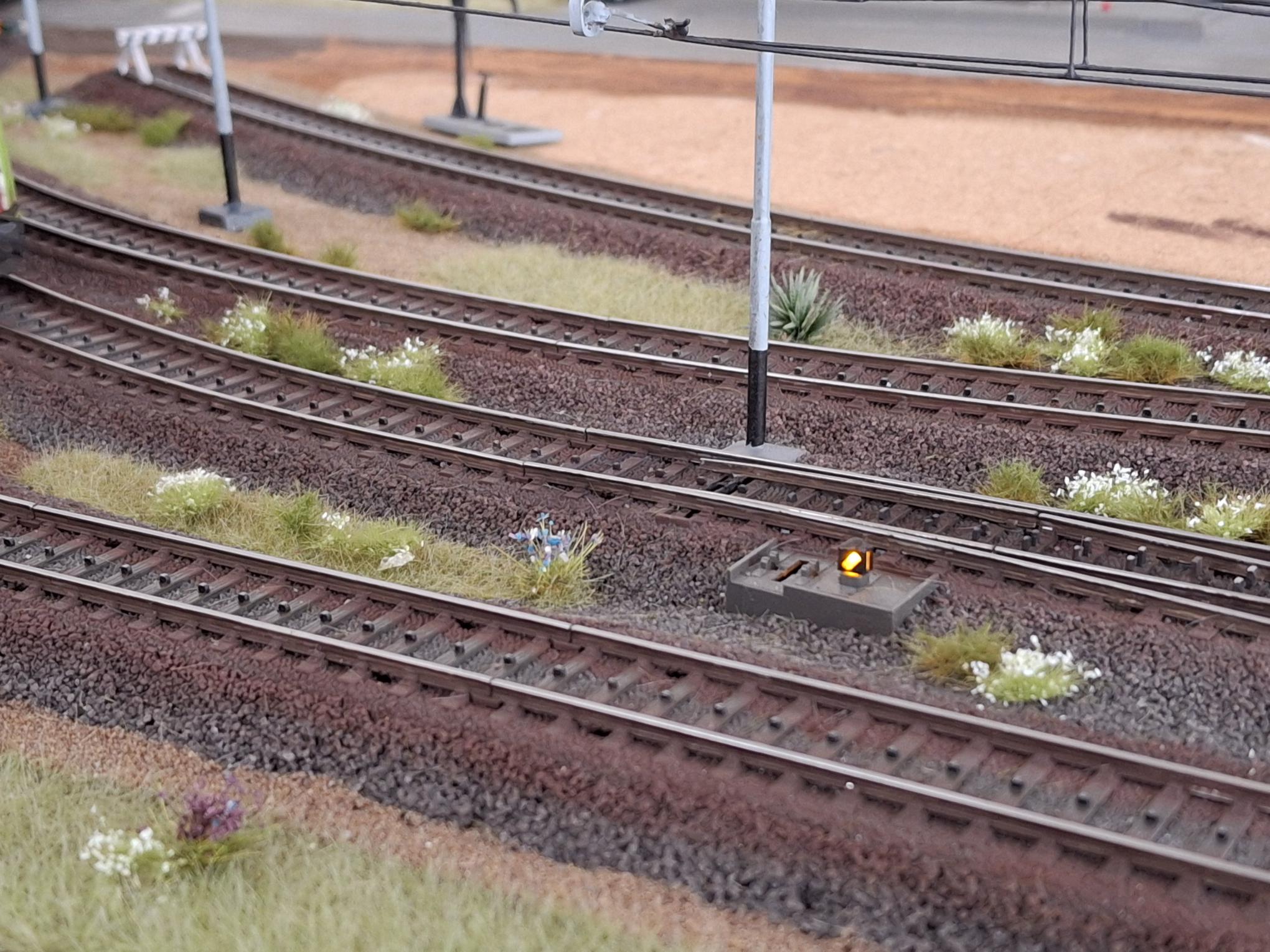

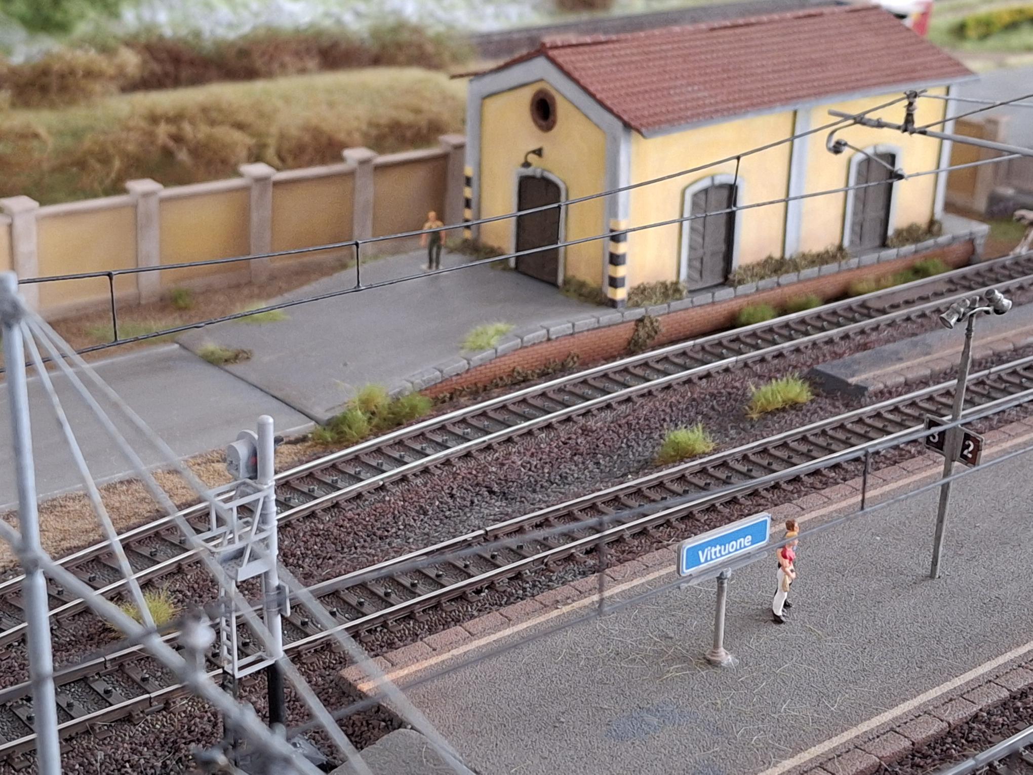

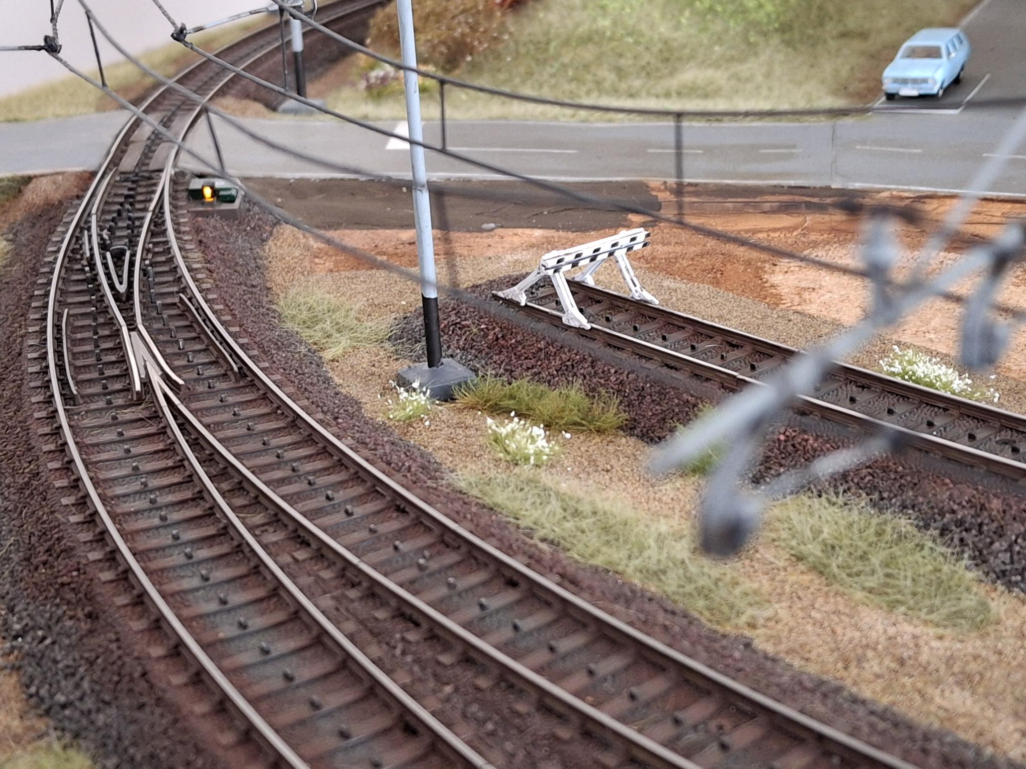

i lavori procedono......
l'erba cresce [98]
Messaggi: 6584
Re: Plastico Vittuone
#186 Messaggio da Docdelburg »
Bravo Lorenzo, molto belli gli scorci del tuo plastico! Ma se posso permettermi .... troppo puliti; mi sa che dovrai sporcare un pò per non far sembrare il tutto un pò troppo finto. [104]
Comunque ottimi progressi! [264]

#187 Messaggio da Alfaluna »
Grazie Doc del consiglio
vedremo cosa fare. anche se dal vero è un pò meno pulito da come si vede in foto.
Cosa andresti a sporcare di più?
Messaggi: 6584
#188 Messaggio da Docdelburg »

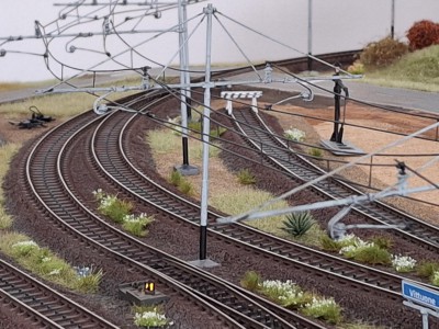

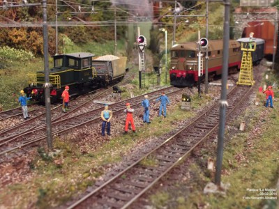

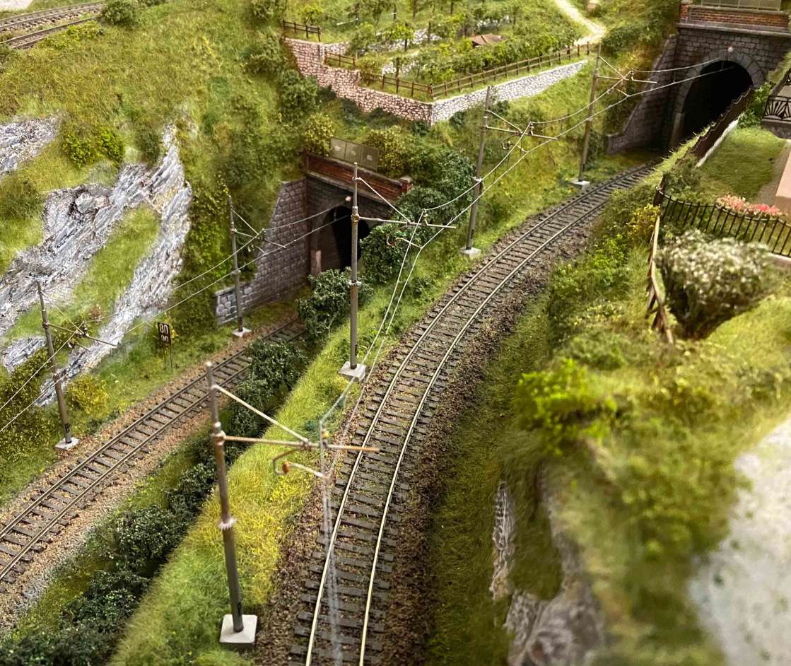

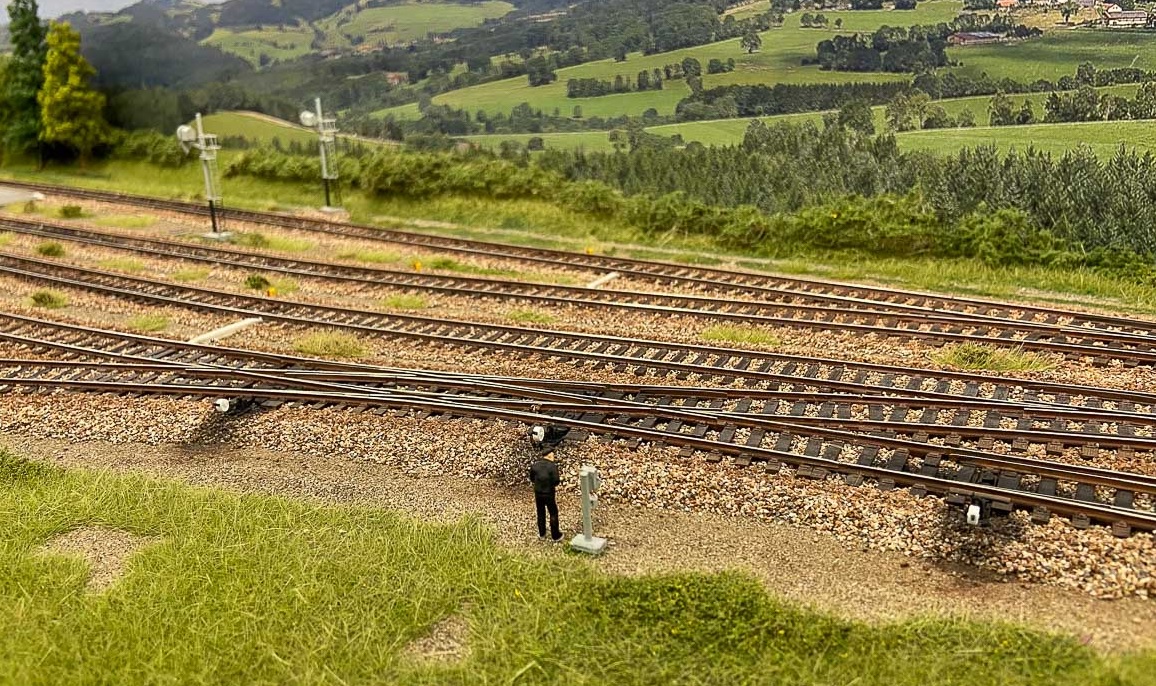

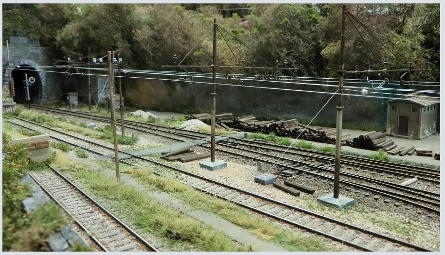

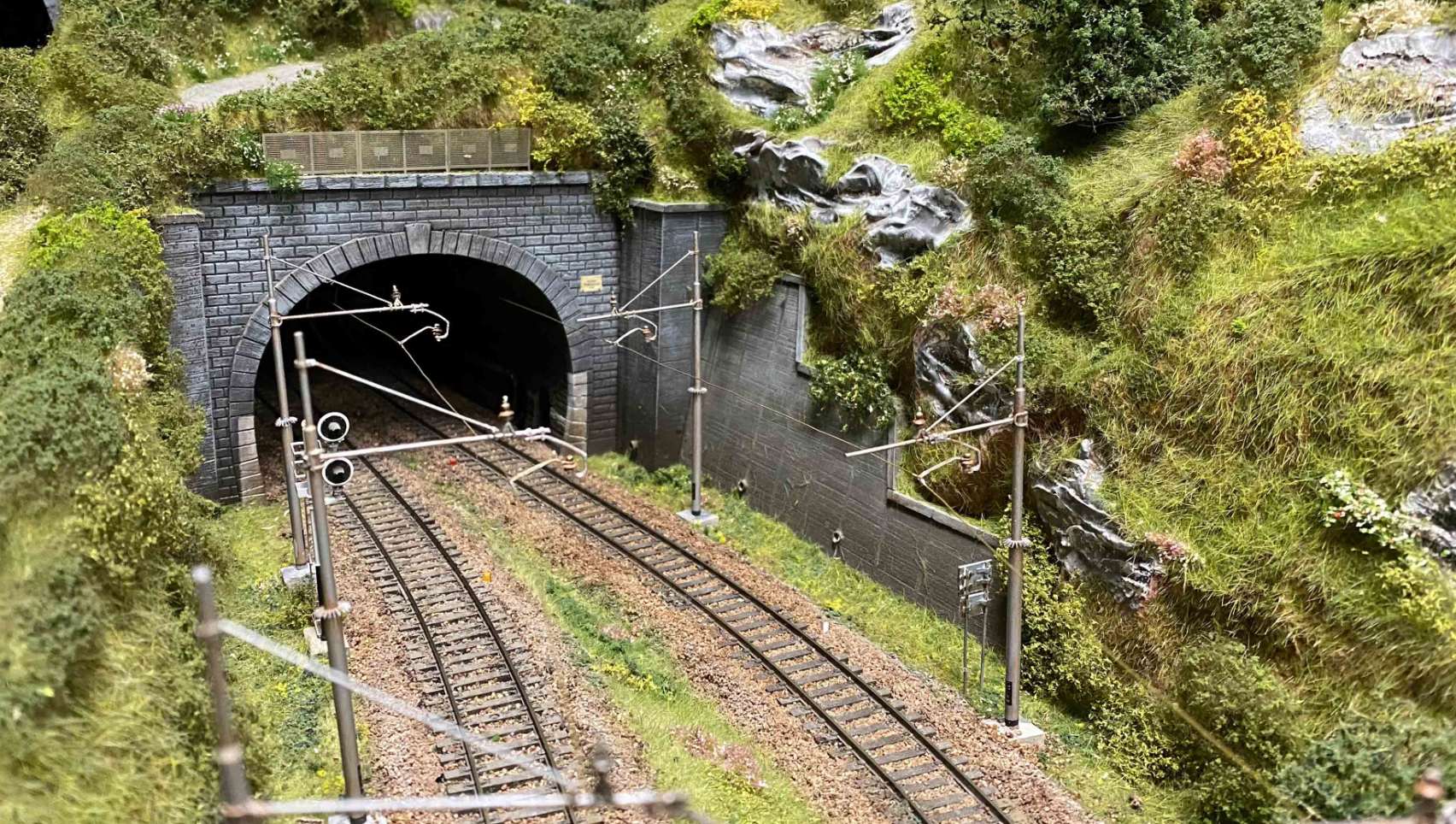

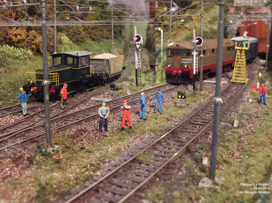

Proverei a sporcare un pò i camminamenti dei marciapiedi e dei terrapieni del magazzino, qualche cartaccia, qualche vecchio residuo arruginito buttato ai lati del magazzino, una spolveratina di turf tra i binari e vicino ai ciuffi d'erba e ai fiori, un pò di macchie e polvere sulle traversive.....in mezzo ai binari la natura e la vegetazione sono spontanee, irregolari, invasive. Pochi fiori perchè nessuno irriga, ma piante per lo più ingiallite o bruciate dal sole; e poi pezzi di rotaia, traversive di scorta, annerimento dei meccanismi dei deviatoi.
Edifici con macchie di umidità, muschio alla base verso nord, qualche rappezzo di asfalto più scuro sull'asfalto, muri con crepe e mattoni sottostanti in vista.....

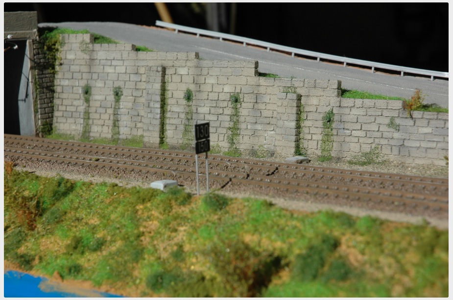

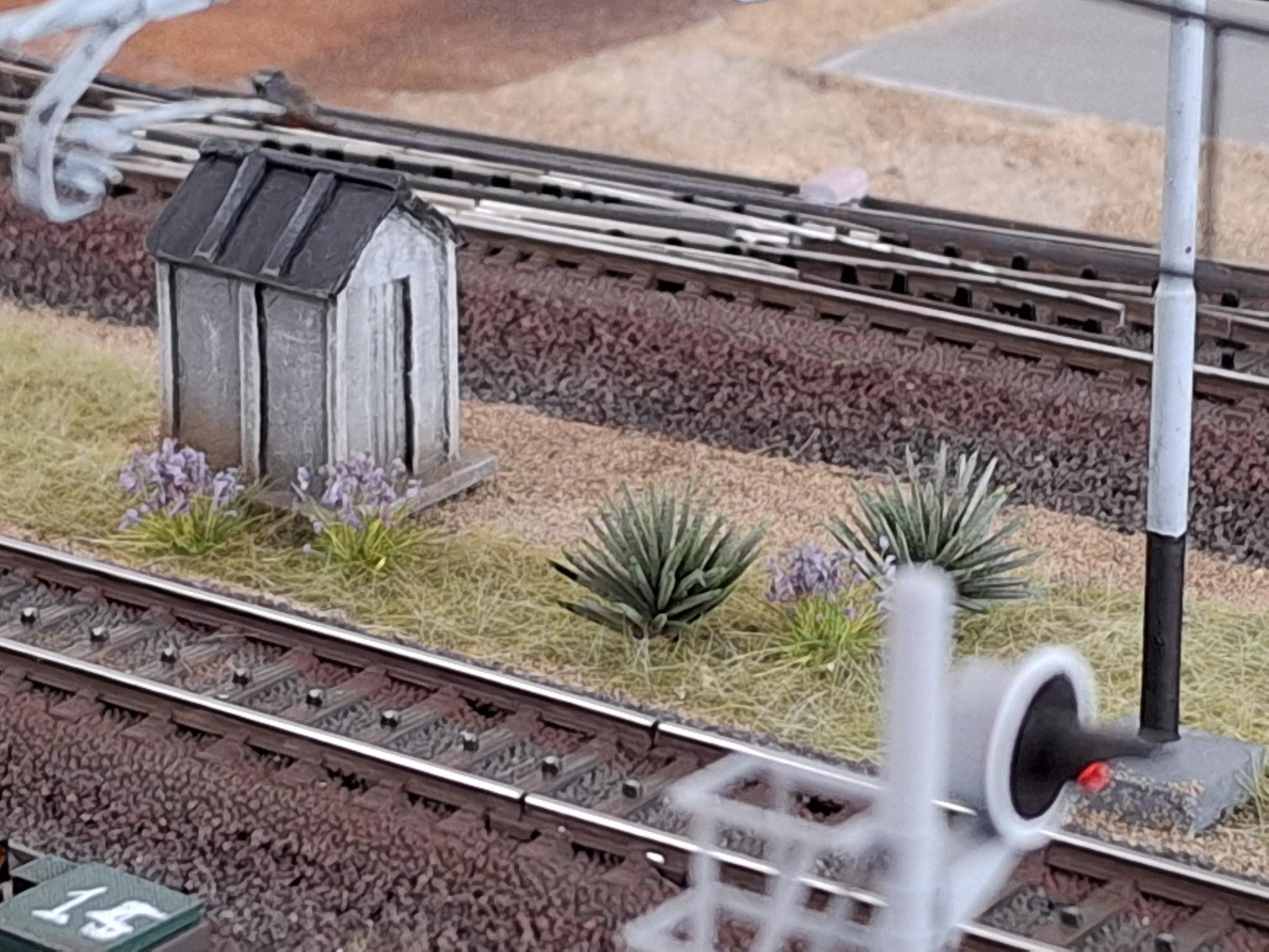

Qualche esempio da altri plastici
In questa discussione del forum amico puoi trovare molti spunti:
https://www.forum-duegieditrice.com/vie ... =7&t=58782

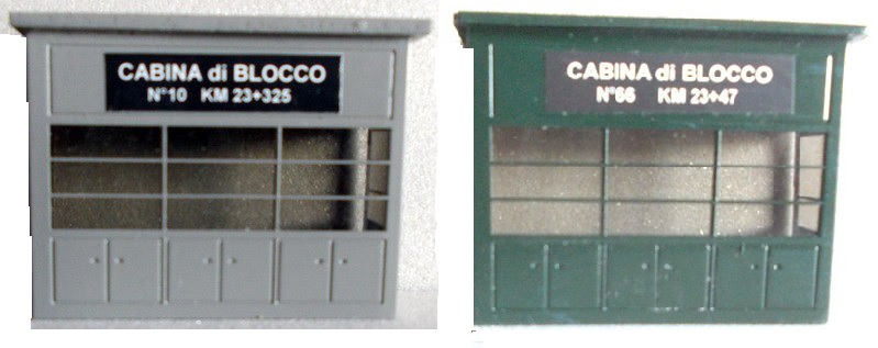

Lorenzo, fai una bella cosa, nel posizionare una cabina di blocco sul fronte binari del Fabbricato Viaggiatori.
La trovi da Struttura Ferroviaria come articolo E 031.
Struttura Ferroviaria Art. 031 - Cabina di blocco per frontale stazione
È proposta in due colorazioni grigio o verde scura con relative scritte ed è realizzata in fotoincisione.

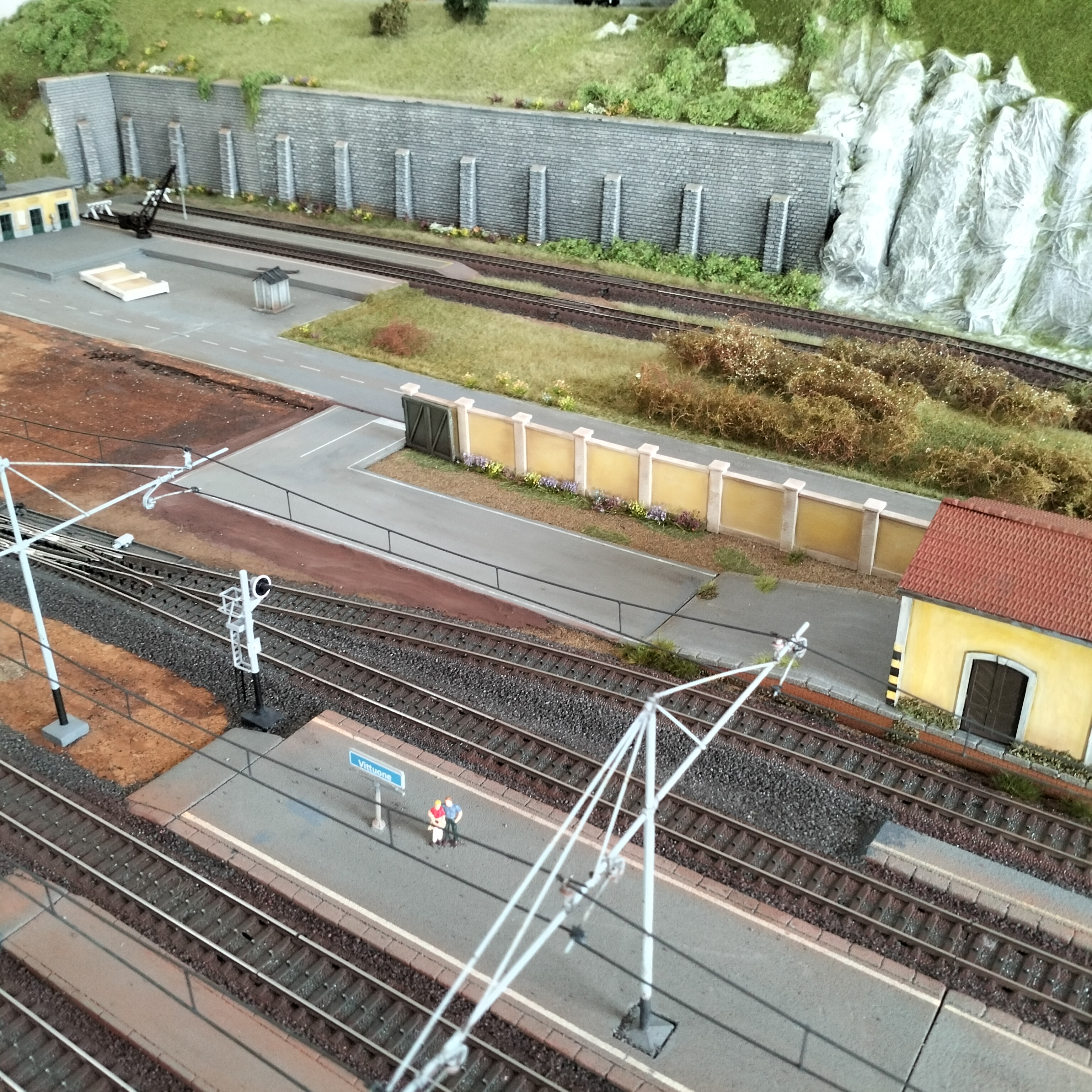

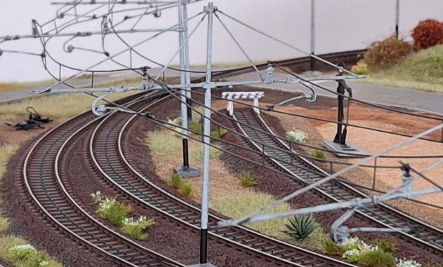

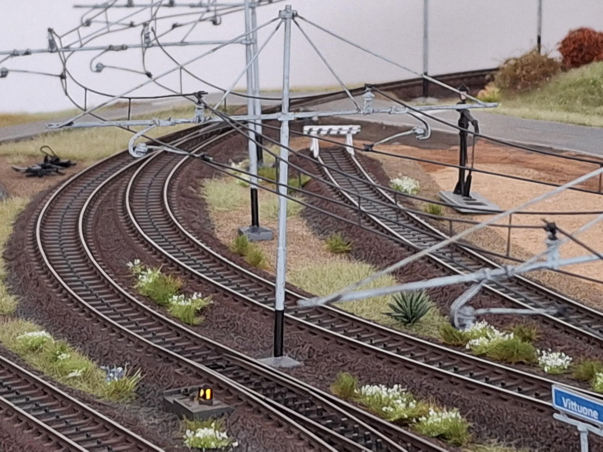

Lorenzo, scusa se mi permetto, ma vorrei farti notare che il filo di contatto e la catenaria non sono curvi (come risulta dalle tue foto): sono tirati tra due punti di aggancio collocati sui pali.

#191 Messaggio da Alfaluna »
Senialas ha scritto: mercoledì 7 maggio 2025, 13:44 2025-05-07_134343.jpg
Eh lo so bene se lo so.....:-(
Roberto hai messo il coltello nella piaga.
Mi sono studiato poligonazioni e tutto quello che ci va dietro, mi sono letto e riletto il manuali della Somierfield cercando di capire il più possibile
ma come ben saprai la palificazione elettrica è tutt'altro che semplice specie su un plastico piccolo con raggi di curvatura inrelistici.
Il fatto è che non riuscivo a tollerare di avere locomotive elettriche senza catenaria e senza un pantografo che fosse in presa
(e attualmente fanno pantografi anoressici in ossequio alla fedeltà del prototipo).
Dovevo realizzarla altrimenti mi sarei fermato e probabilmente non avrei più continuato! Avrei piantato tutto lì, mi conosco e sapevo che
sarebbe finita così :-(
Per cui sono sceso a compromessi, ho volutamente curvato la catenaria, ho usato la catenaria più spessa in modo che fosse più robusta, ho
evitato alcuni pali e incroci di fili necessari sopra i deviatoi......insomma l'ho semplificata il più possibile per poterla realizzare in base alle mie capacità
e ho saldato per la prima volta in vita mia :-)
So benissimo che non è minimamente fedele a quella reale ma almeno c'è e il pantografo tocca il filo; sempre meglio mi sono detto che non averla
e vedere locomotive elettriche che viaggiono con pantografi abbassati.
Provo sincera ammirazione e un pò d'invidia quando vedo impianti con palificazione e catenaria realizzata a regola d'arte ma semplicemente io
al momento non sono capace a fare di meglio e dunque mi devo accontentare.

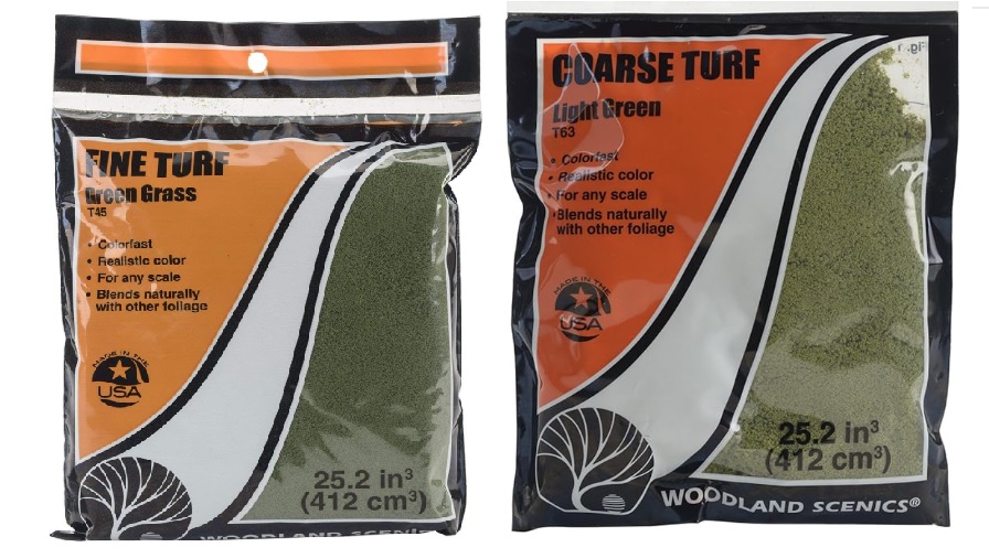

da ignorante cos'è il turf?

Turf... tappeto erboso.

Turf dovrebbe significare "manto erboso" e con questo nome trovi confezioni di polveri (fine turf) o fiocchi (coarse turf) usate per riprodurre superfici erbose molto basse, da distinguere invece dalle superfici erbose più alte realizzate con fibre e opportuno strumento.
Spargendone un pò, ad esempio, tra i binari e attorno alla massicciata, danno l'idea di quella modesta presenza di vegetazione poco appariscente ma sempre presente.

Ok metto tra i prossimi acquisti.
Ma come lo poso? Metto con pennellino chiazze di colla vinilica diluita e poi viene sparso a mano? viene realistico?
Oppure spruzzata di colla spray proteggendo le rotaie (mi pare difficile da fare)

Si può fare in vari modi....
Puoi coprire le rotaie con carta o nastro adesivo da pittore e spruzzare un pò di colla spray e poi distribuire un pò di turf con un cucchiaino, aspirandone, dopo un pò, la parte non aderente.
Oppure puoi spennellare la zona con una soluzione di acqua e colla vinilica spargendo il turf come sopra.

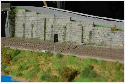

Altro modo, per rendere parti in muratura con muschio, spennellare la parte in muratura, poi mettere un pò di turf su un foglietto di carta e soffiare il turf verso la zona spennellata in modo da distribuirne una piccola quantità in modo sparso ma abbastanza uniforme.
Un esempio è questa immagine: turf fine come base della riva su cui si sono posati poi tipi di vegetazione più alta e muratura con parti ricoperte di muschio.
Ricorda sempre che vale poi fare delle prove su materiali diversi.

#199 Messaggio da Senialas »
IpGio ha scritto: mercoledì 7 maggio 2025, 22:24
Tranquillo Lorenzo, c'è chi fa osservazioni critiche e magari fa circolare sul suo impianto locomotive elettriche a pantografo abbassato sotto una inesistente catenaria e ci fa pure foto o addirittura ci gira video.
Io ho da un po' di tempo la catenaria in costruzione (vedi sotto) e continuo a far girare le loco elettriche con i pantografi abbassati. Nessuno, credo, aspetti di far girare le loco elettriche solo a catenaria ultimata.
A Lorenzo volevo solo comunicare che la posa della catenaria curva non è realistica, tutto qui, senza alcuna critica. Non sapevo della sua scelta con tanto di autocritica.

#200 Messaggio da Alfaluna »
Ma sì non c'è nessun problema mancherebbe.
Mettere la catenaria non curvata è meglio e facile da realizzare in piena linea anche se richiede innumerevoli pali per i raggi stretti.
Gran casino farla su deviatoi curvi e deviatoi normali slanciati .
