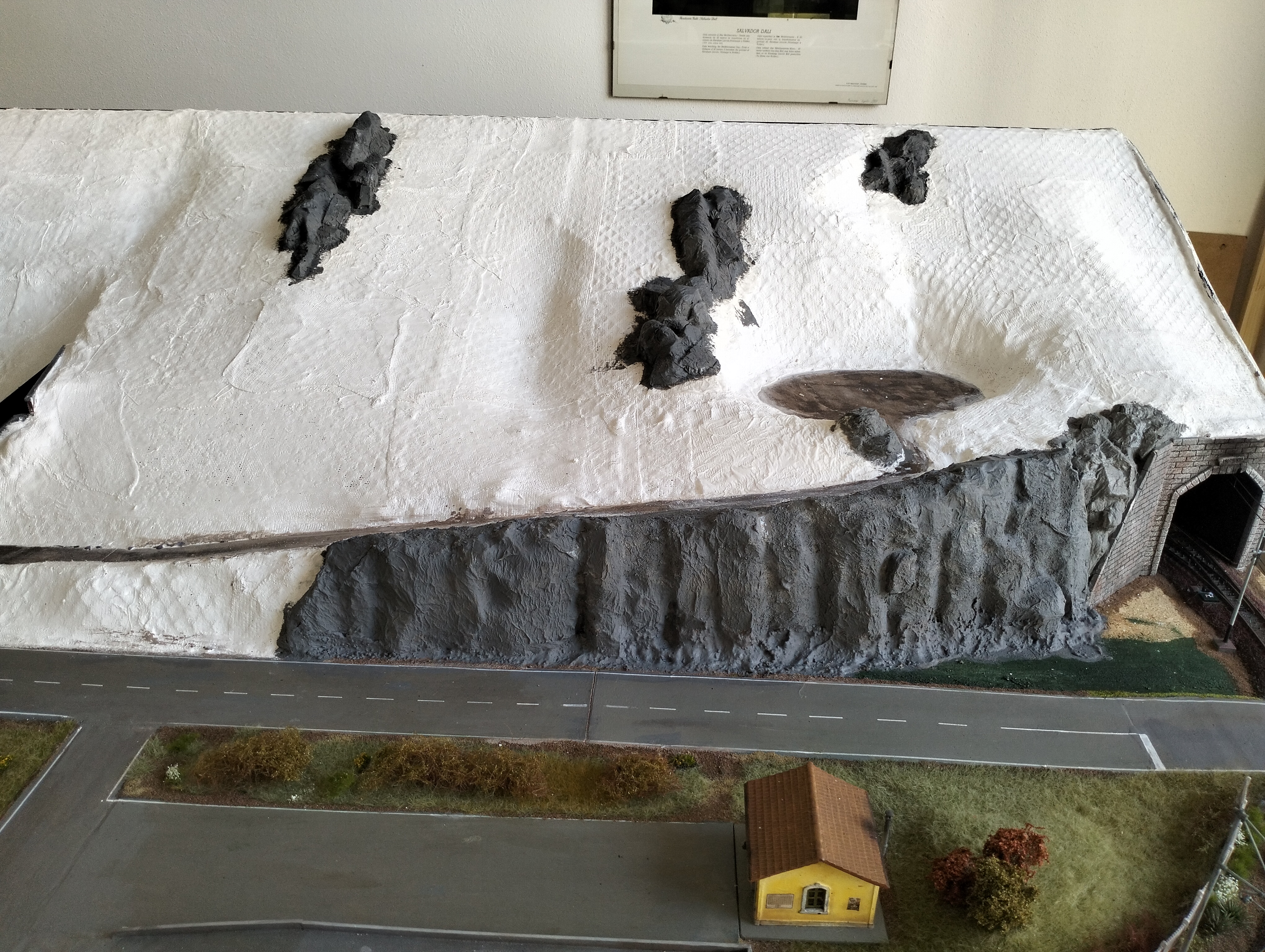

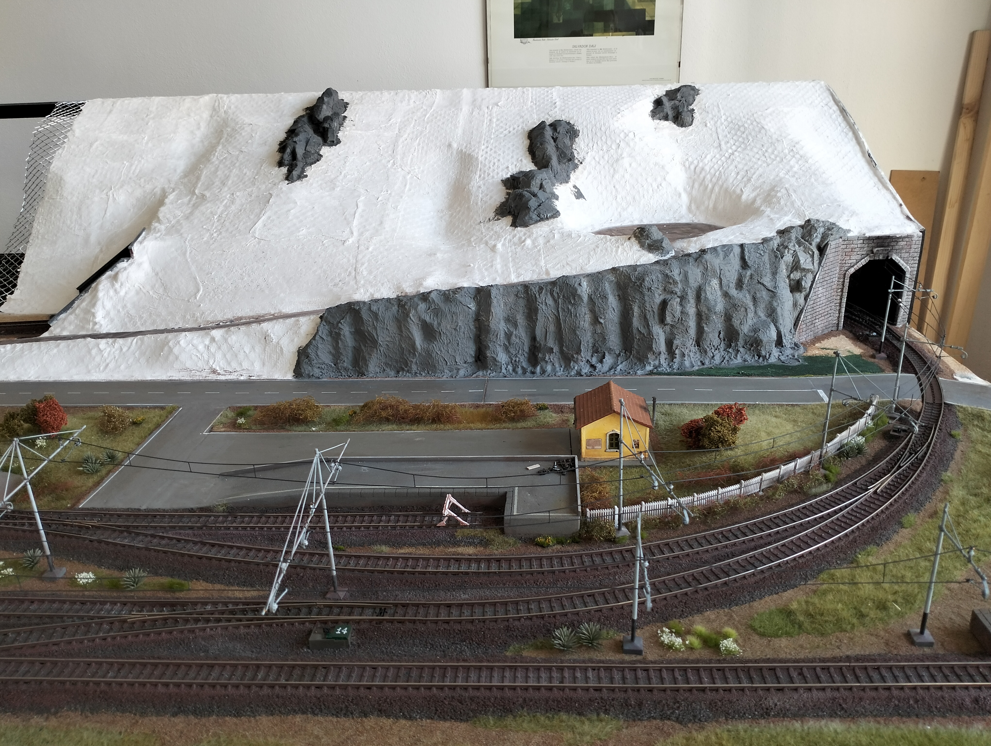

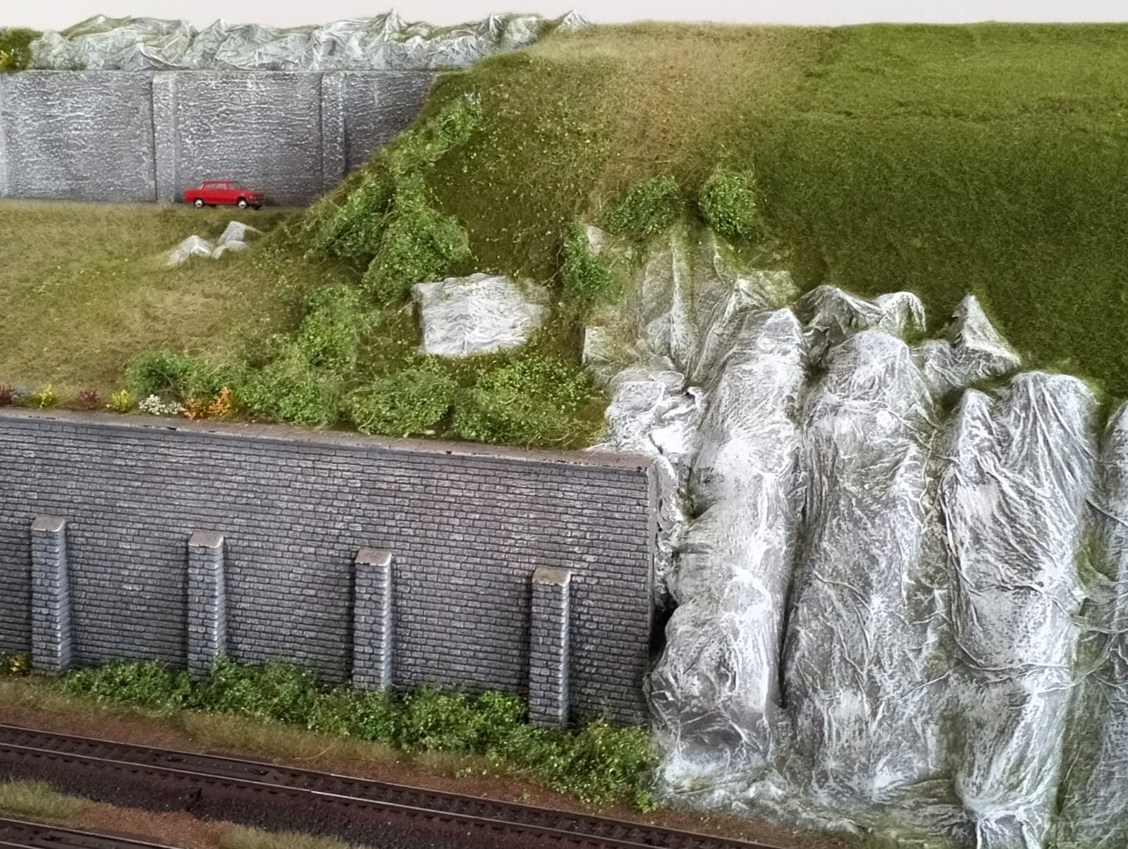

Lorenzo, con il caldo non si sono verificati dei ritiri e conseguenti crepe nel gesso?
Avrei consigliato 1 o 2 parti di gesso e 1 parte d’acqua con l’aggiunta nell’acqua di colla vinilica (1 parte di colla + 8 di acqua) si ottiene un materiale più compatto e più elastico.
Con questa aggiunta l’impasto può essere steso con una spatola su un fondo ruvido per servire da supporto per lavori di pittura.
Alfaluna
Messaggi: 607
Nome: Lorenzo
Città: Vittuone
Re: Plastico Vittuone
#127 Messaggio da Alfaluna »

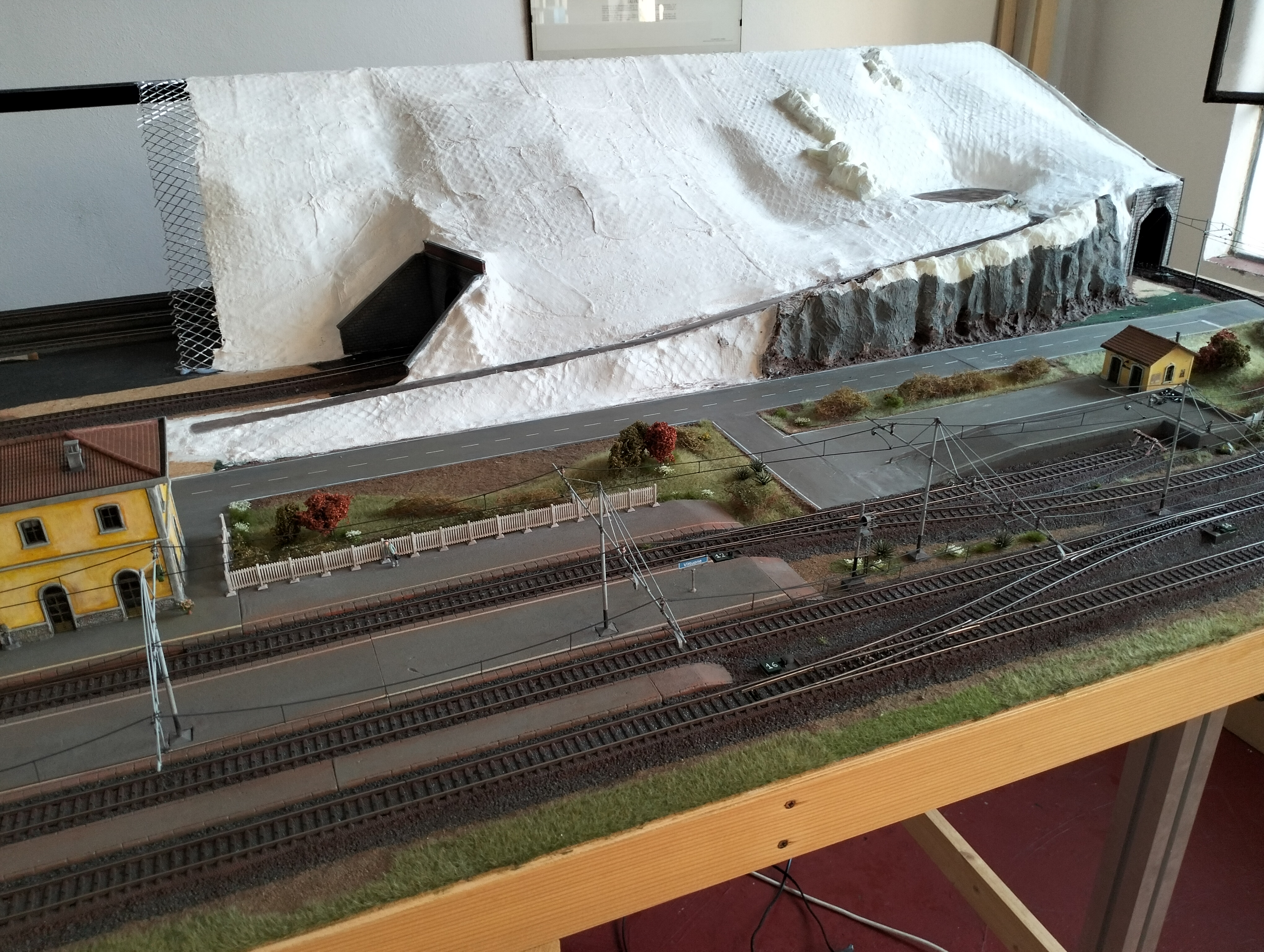

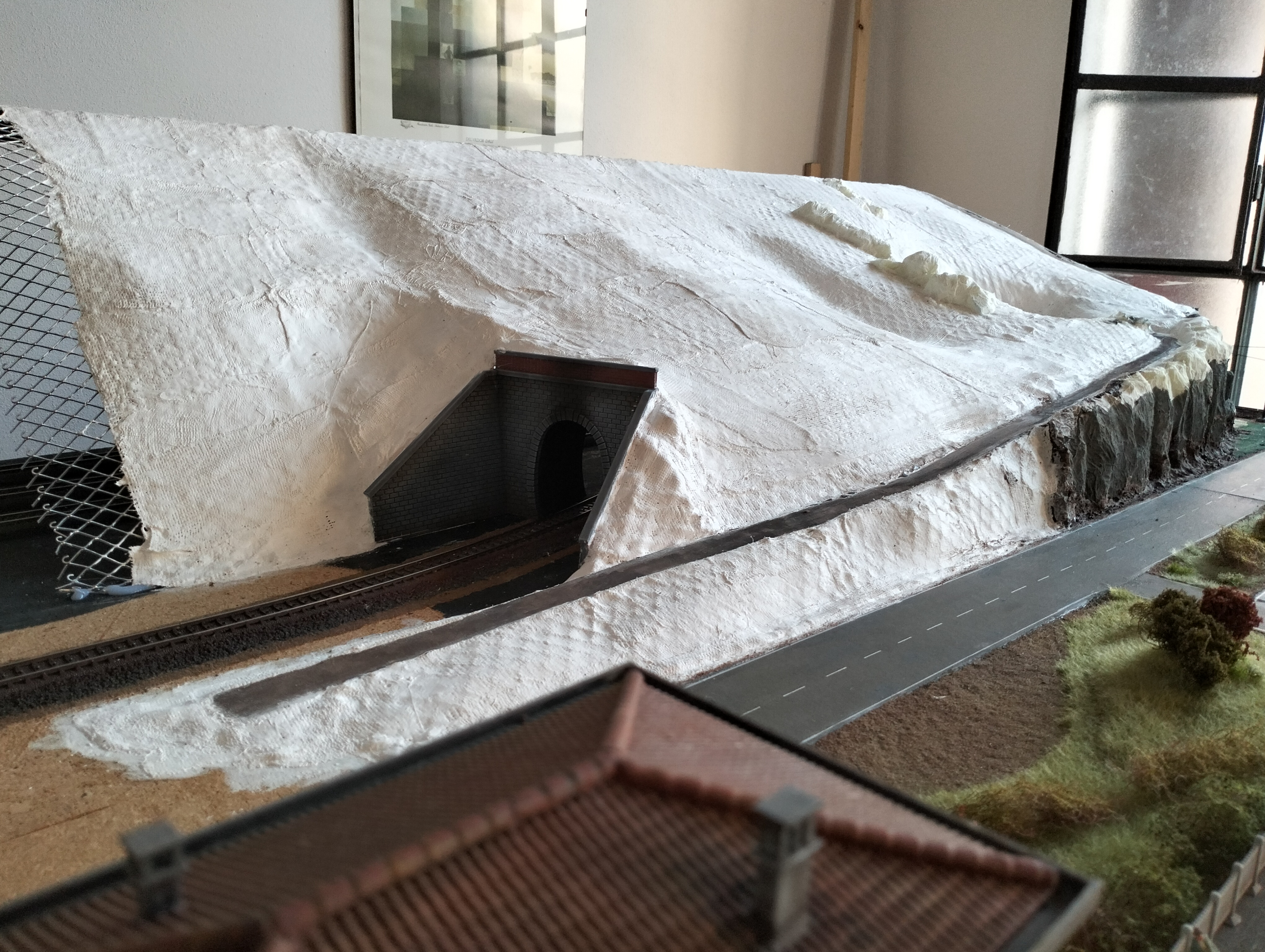

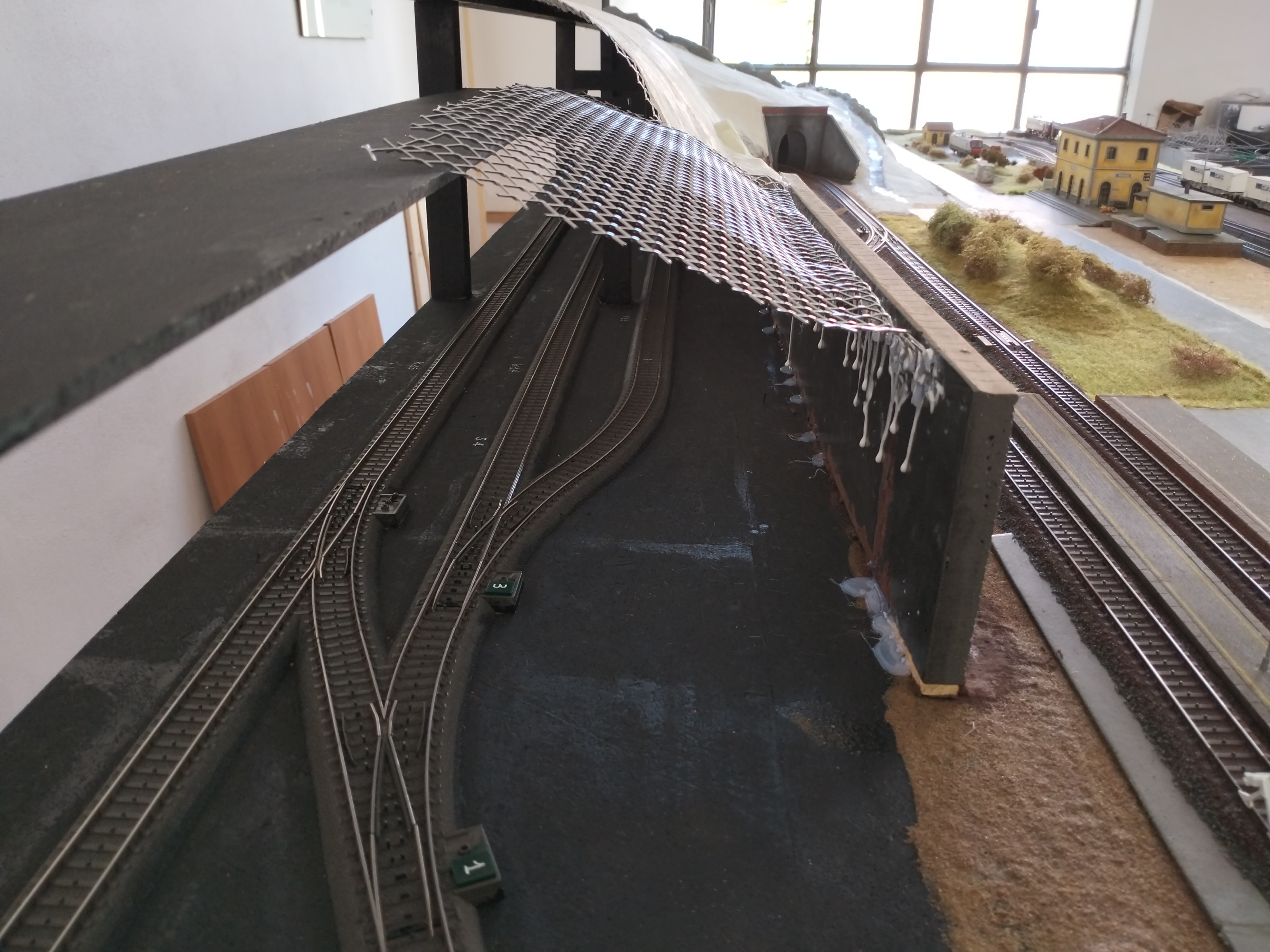

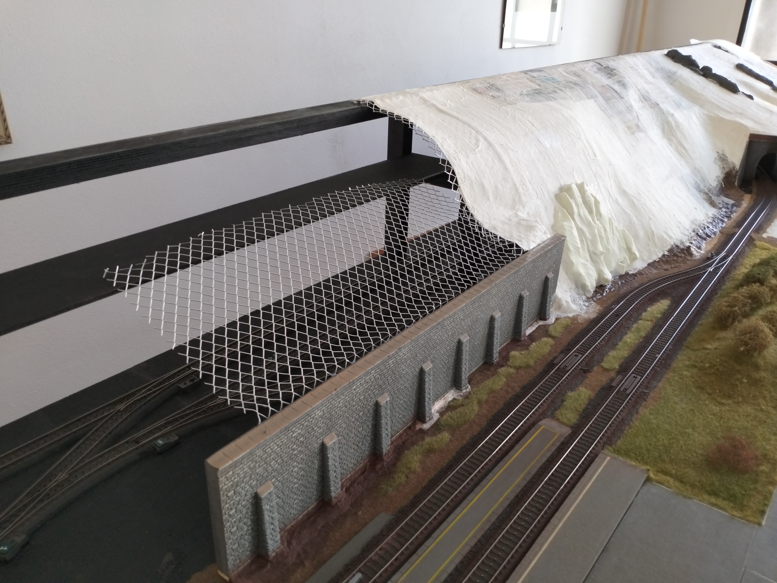

Giorgio ho usato delle garze gessate.
Stese sulla rete e bagate lentamente con il pennello uno ad ammorbidirle, sciogliere il gesso ed andare in presa per non sporcare parte del plastico già fatto.
Nessuna crepa o ritiro ma lo spessore è molto fine, dovrò dare più consistenza.

Io userei carta igienica bianca senza trame
Messaggi: 2623
#129 Messaggio da 58dedo »
esatto, scottex.
soluzione di acqua e vinavil 50-50, bagni la zona appoggi i fogli e poi con pennello bagnato imbevi e tamponi la carta, la tramatura della carta scompare, puoi inserire sotto alla carta dei "bocconcini" di polistirolo che daranno un diverso movimento orografico che reputo più naturale.
L'orografia dei miei moduli in TT sono stati creati tutti con scarti di polistirolo di ogni tipo, tanto scottex (2-3 strati) e acqua e vinavil.
Una volta asciutto è una struttura leggera e compatta, facile da modificare (basta eliminare lo strato di scottex e ti ritrovi il polistirolo).
Possibilmente acquista carta da cucina bianca, è più semplice da colorare
Buon lavorooo [253]
Messaggi: 2623
#130 Messaggio da 58dedo »
adobel55 ha scritto: martedì 30 luglio 2024, 22:08 Io userei carta igienica bianca senza trame
per esperienza personale reputo la carta igienica molto leggera, è utile per i rappezzi, ma non sempre, per creare lo scottex è più resistente alle tamponature, soprattutto quando devi tamponare e devi coprire anche pezzi di polistirolo.

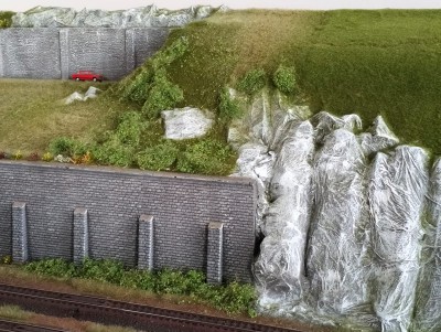

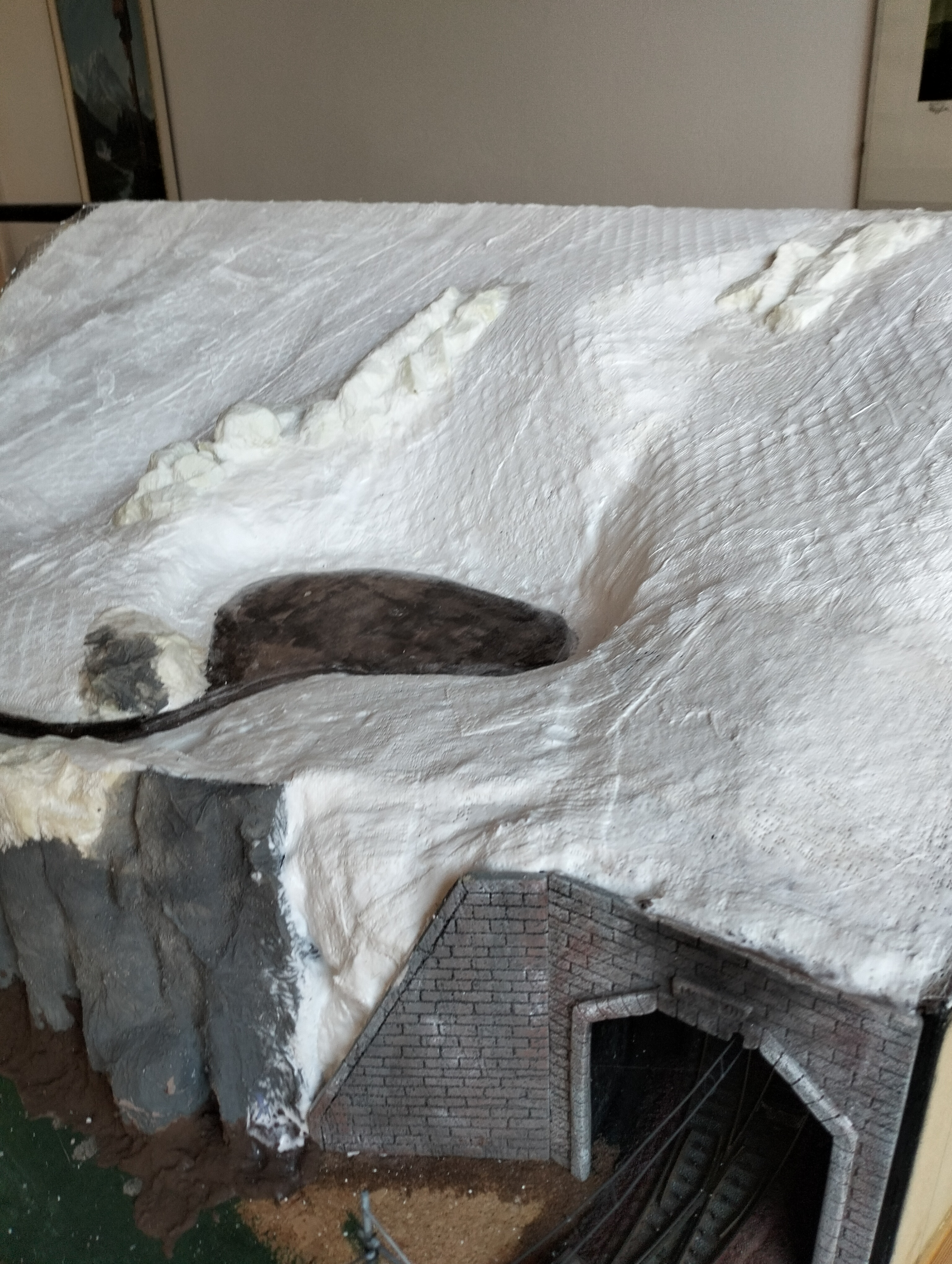

Grazie a tutti per i suggerimenti,
come si vede dalla foto postata ho creato delle rocce con gli scarti di polistirolo ricoperti da carta igenica.
ora proverò con lo scottex bianco.

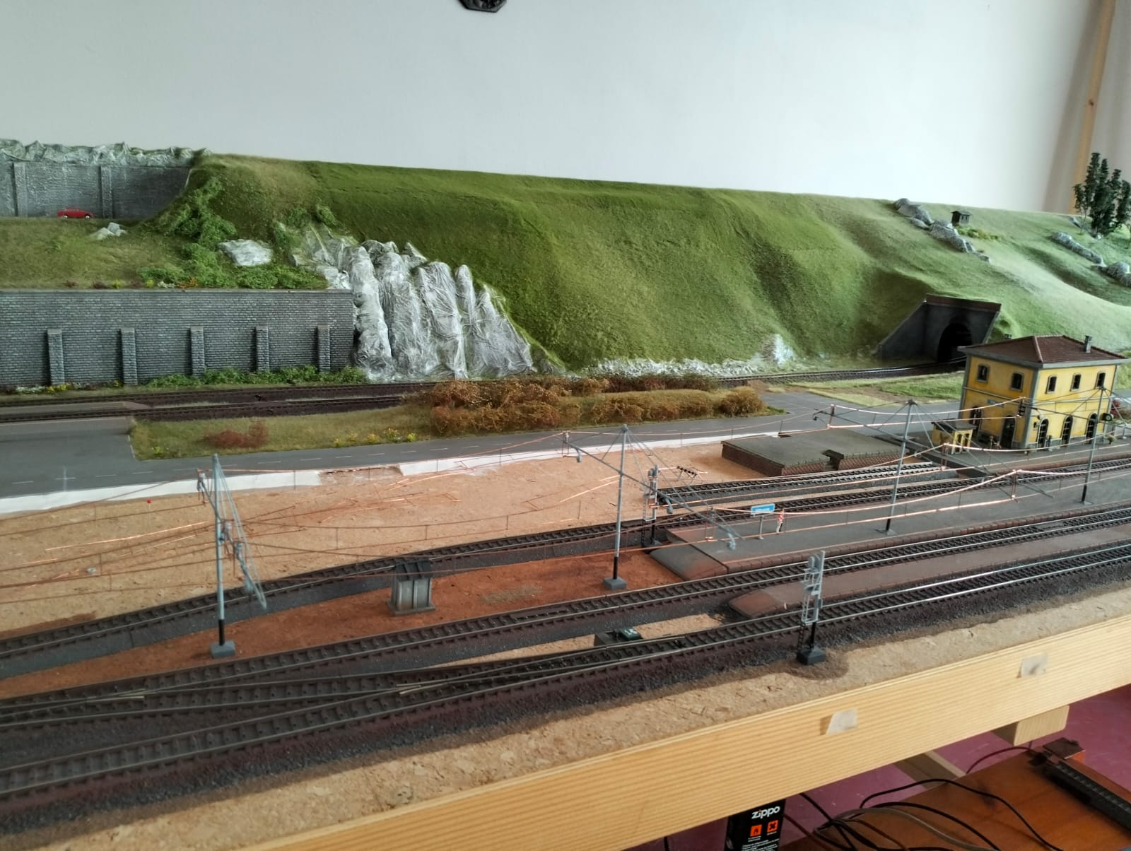

#132 Messaggio da Alfaluna »

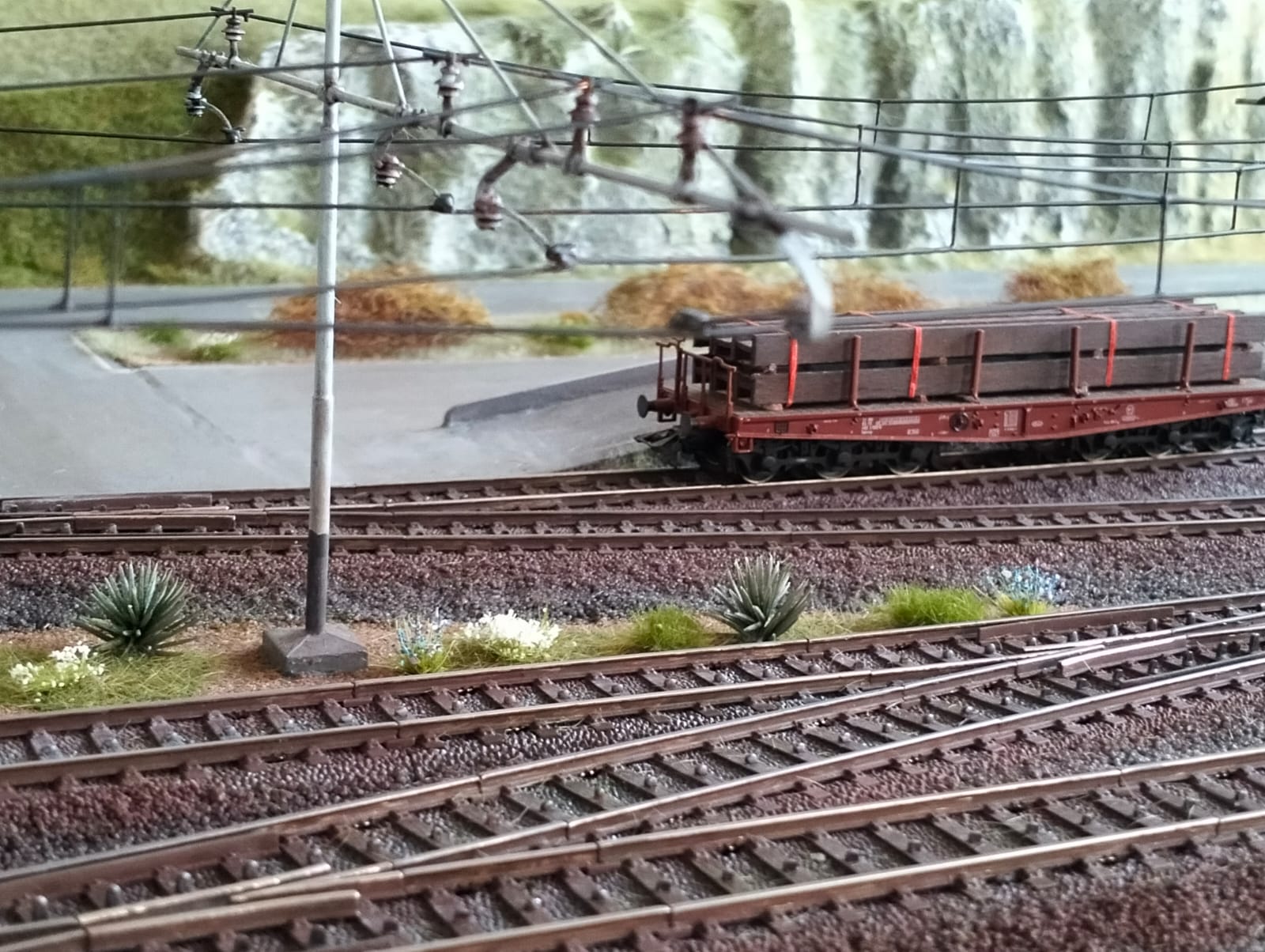

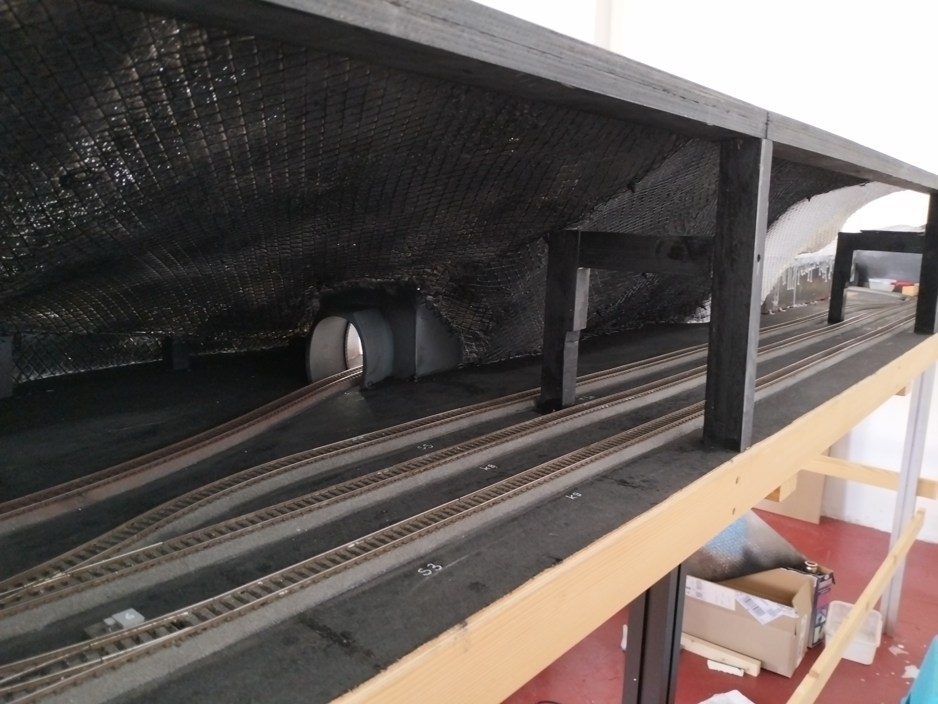

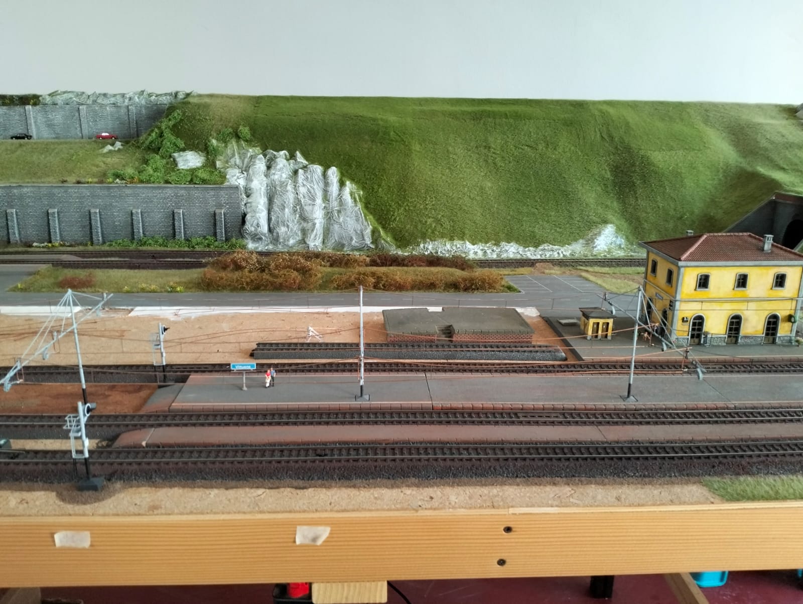

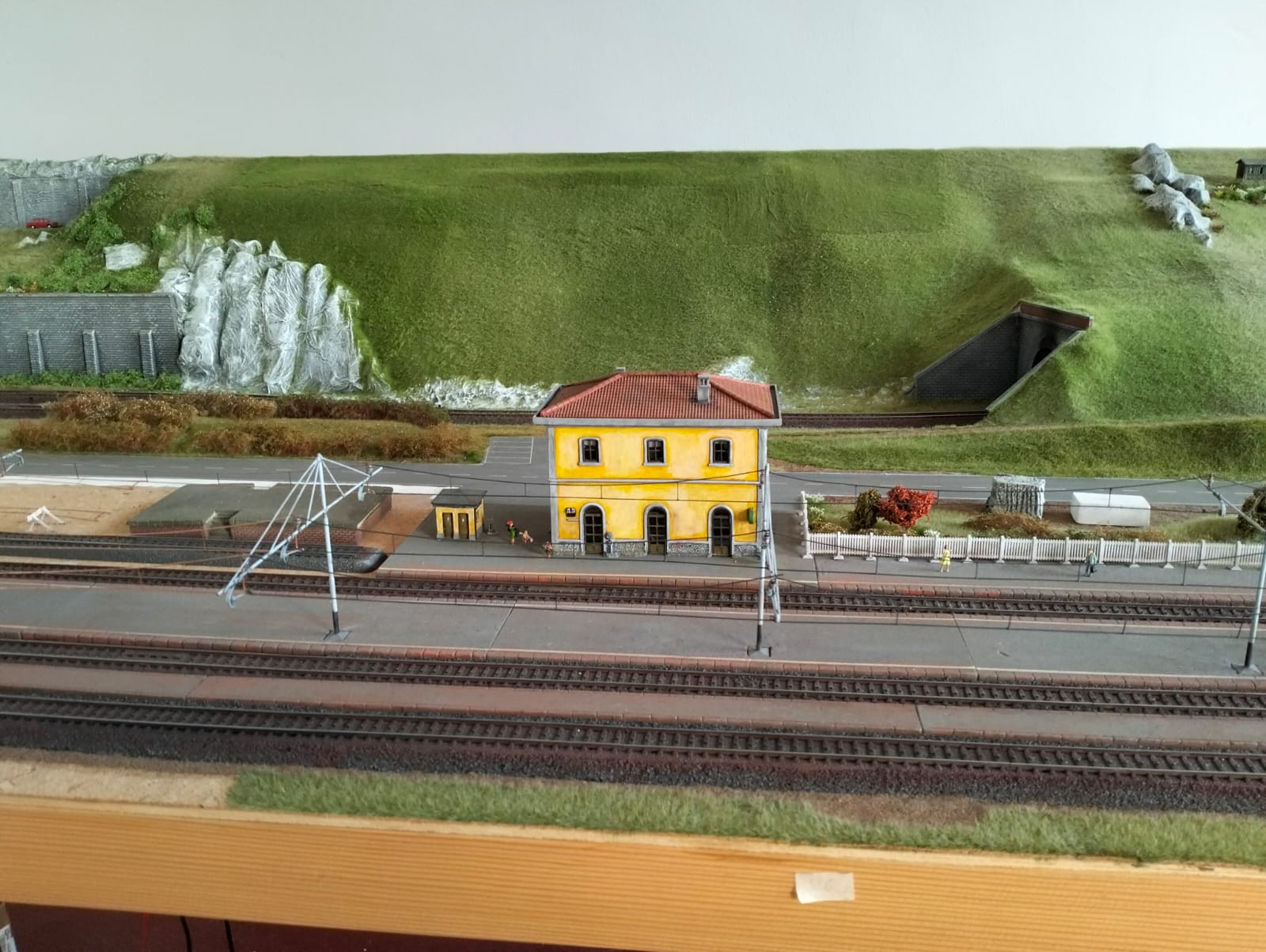

Aggiornamento dei lavori che proseguono con foto a random stazione nascosta

#133 Messaggio da MrPatato76 »
Mi piace molto come sta venendo.
Curato e ben fatto.
Complimenti

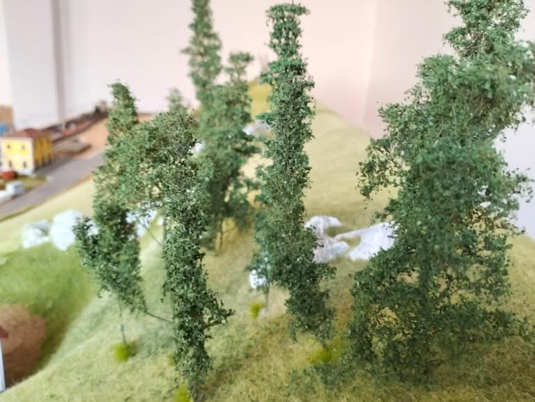

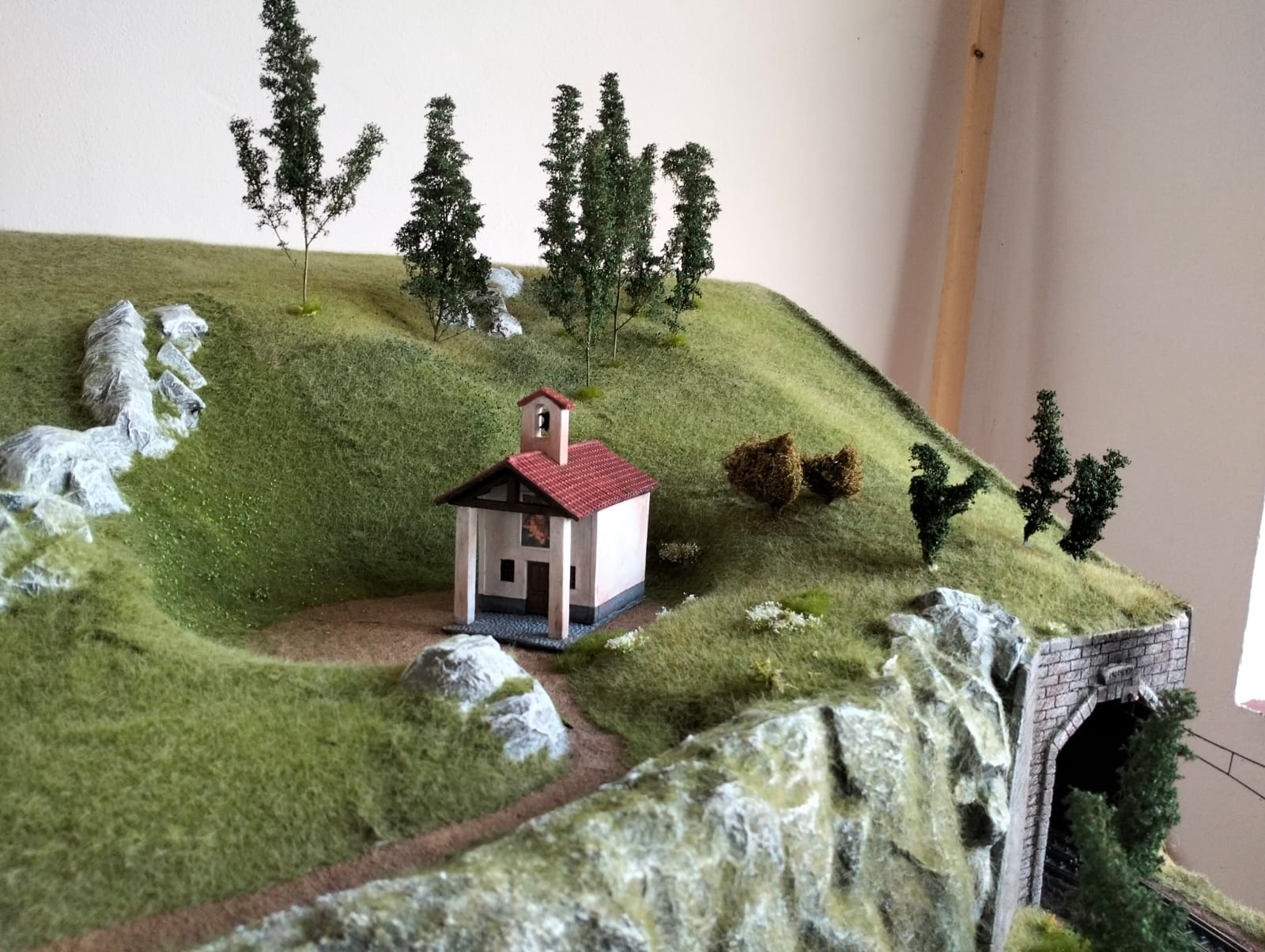

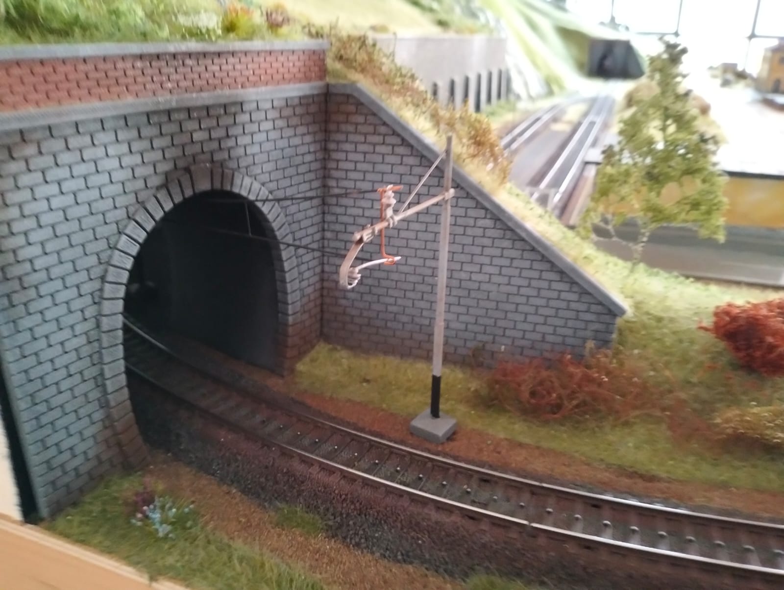

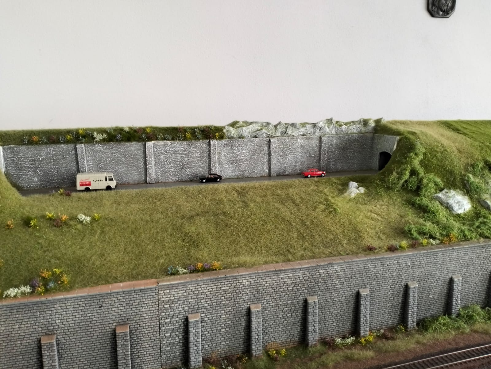

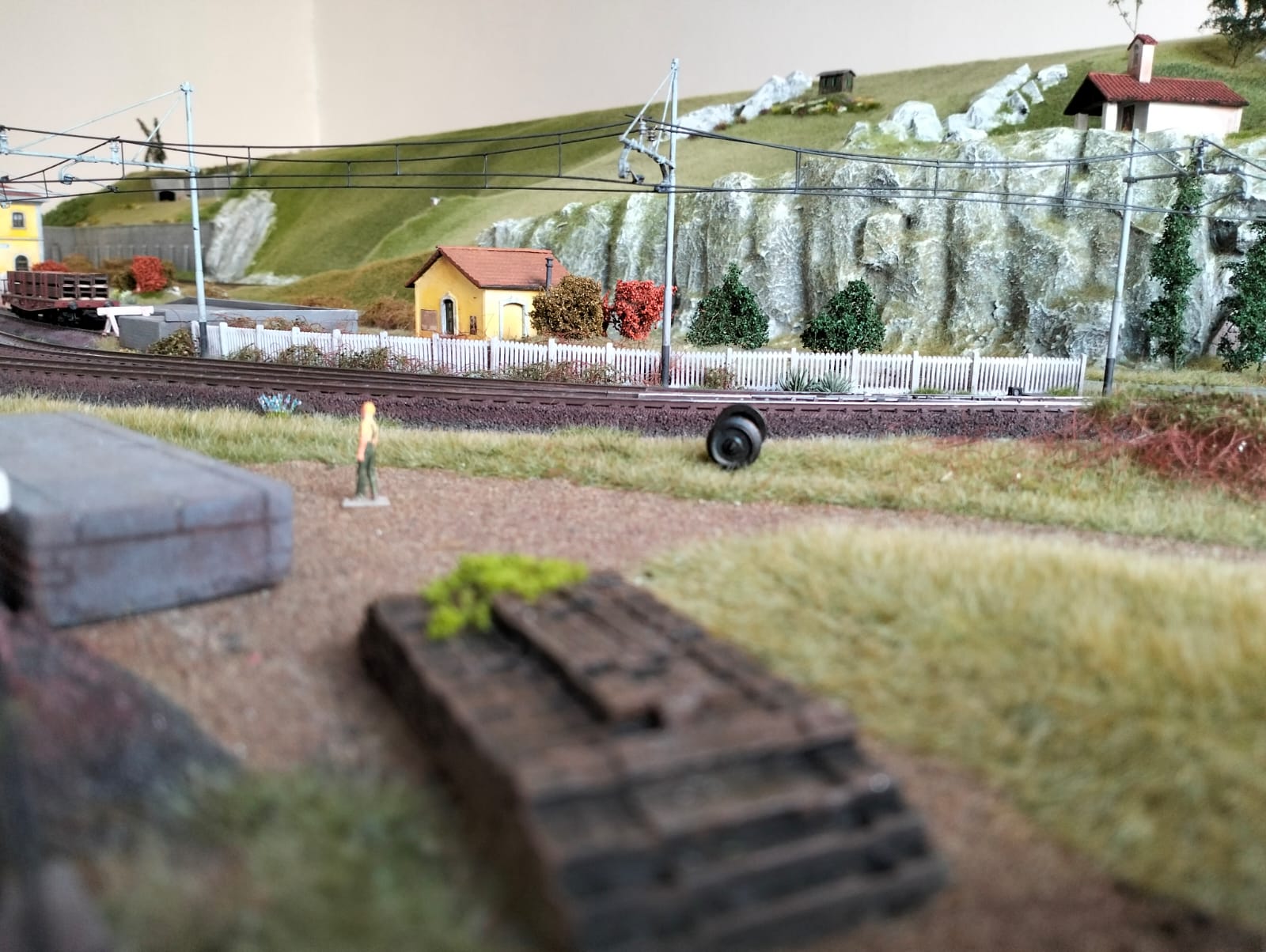

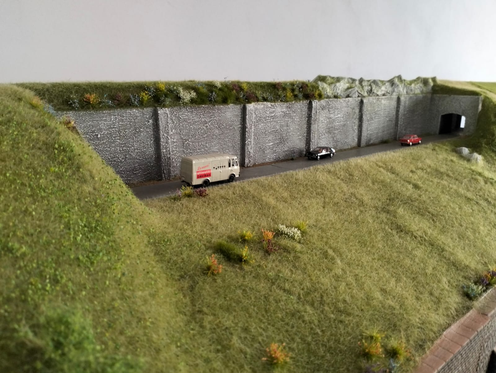

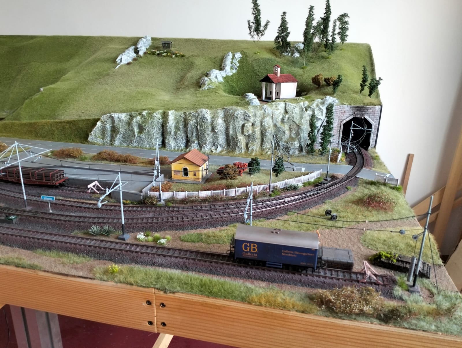

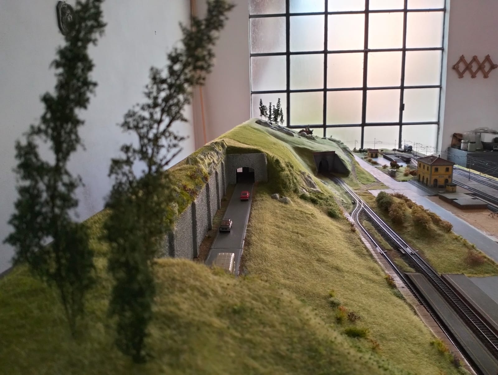

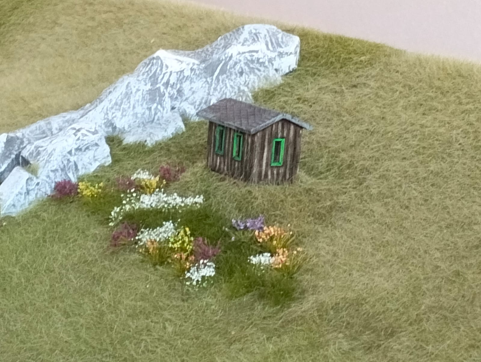

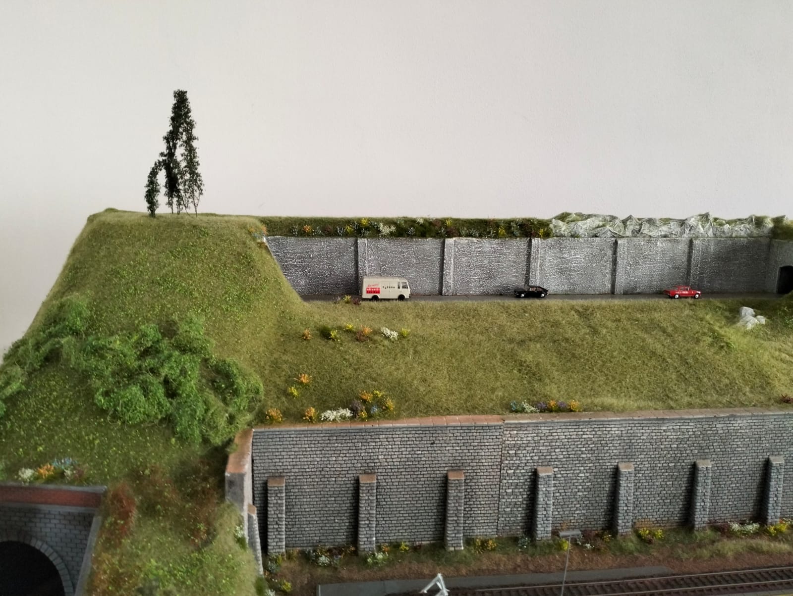

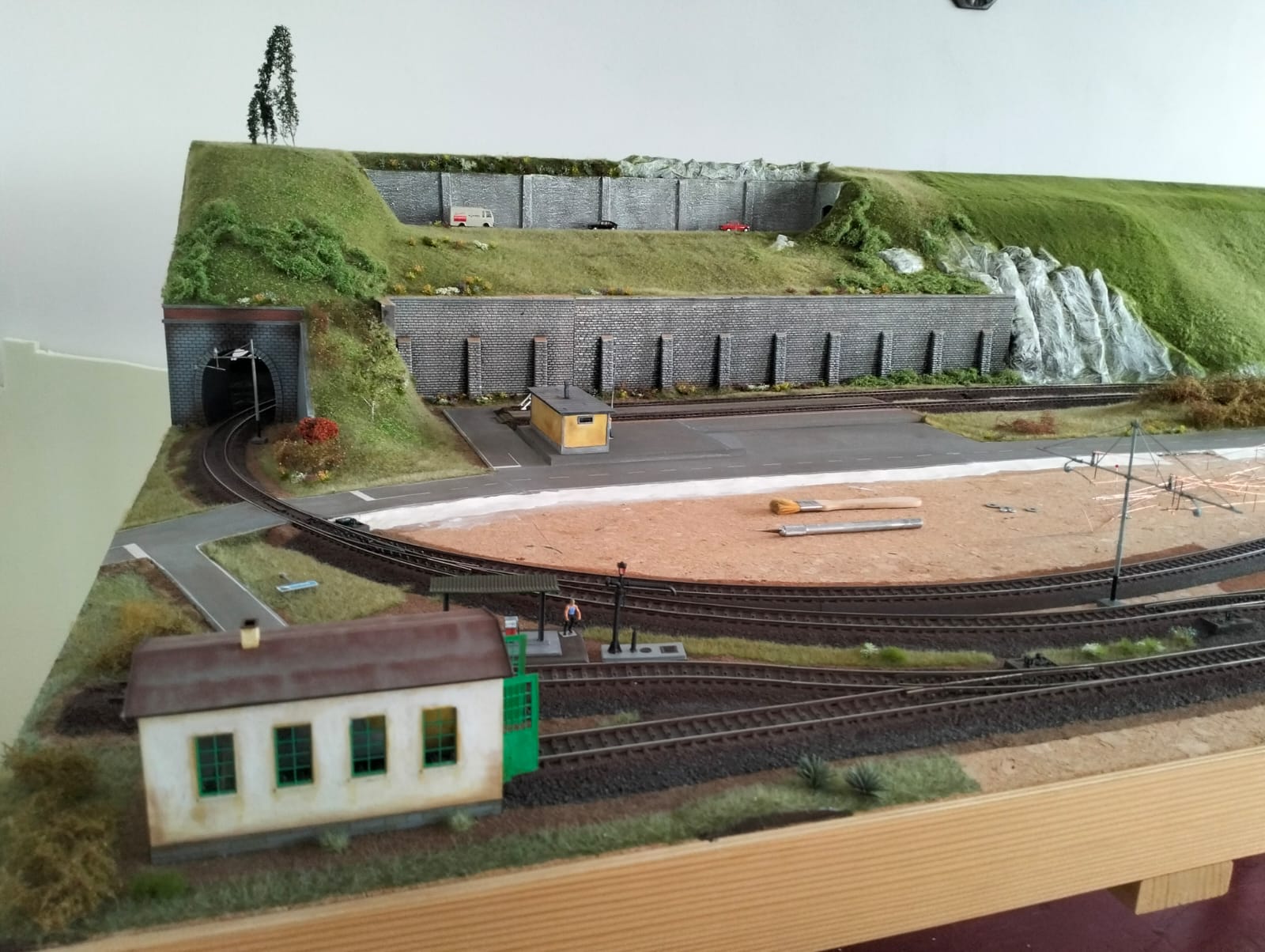

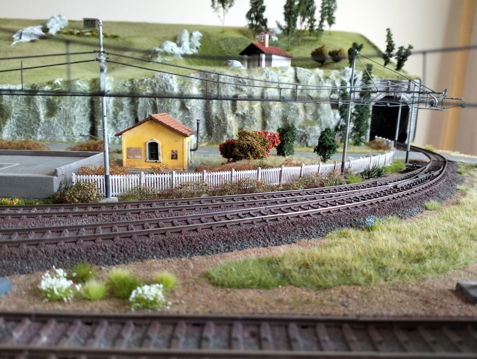

Qualche aggiornamento paesaggistico sviluppato durante le ferie estive
con foto a random.
Tutto molto sperimentale manca ancora un sacco di roba e affinamenti vari

#141 Messaggio da Egidio »
Ottimo....Saluti. Egidio. [51]
#142 Messaggio da MrMassy86 »
Sta venendo molto bene!
#143 Messaggio da Alfaluna »
Grazie ad entrambi :-)
Messaggi: 5945
#144 Messaggio da MrPatato76 »
Mi piace assai.
Ti rinnovo i complimenti per la cura che hai usato nella costruzione.

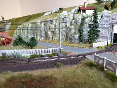

#148 Messaggio da Alfaluna »

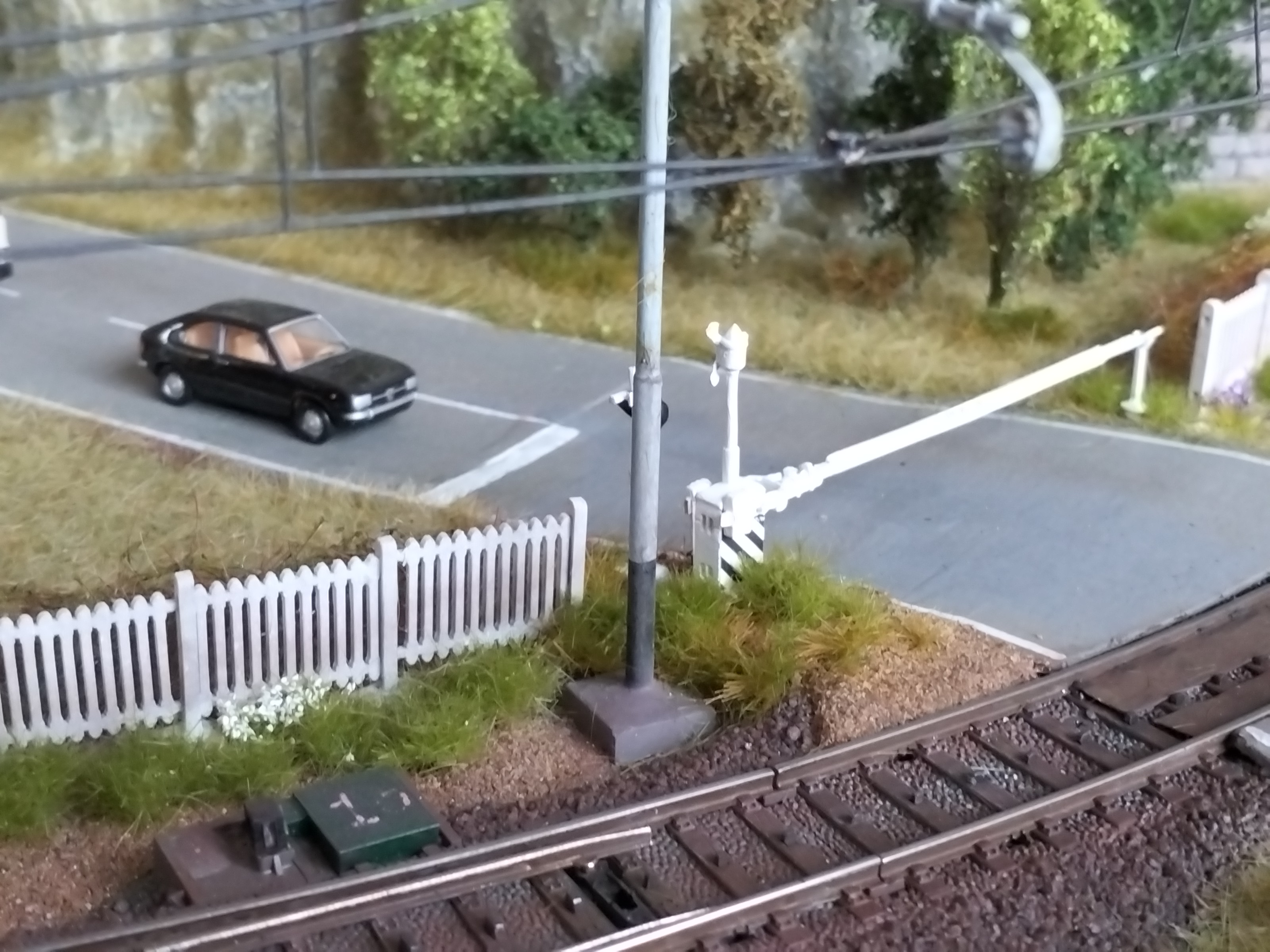

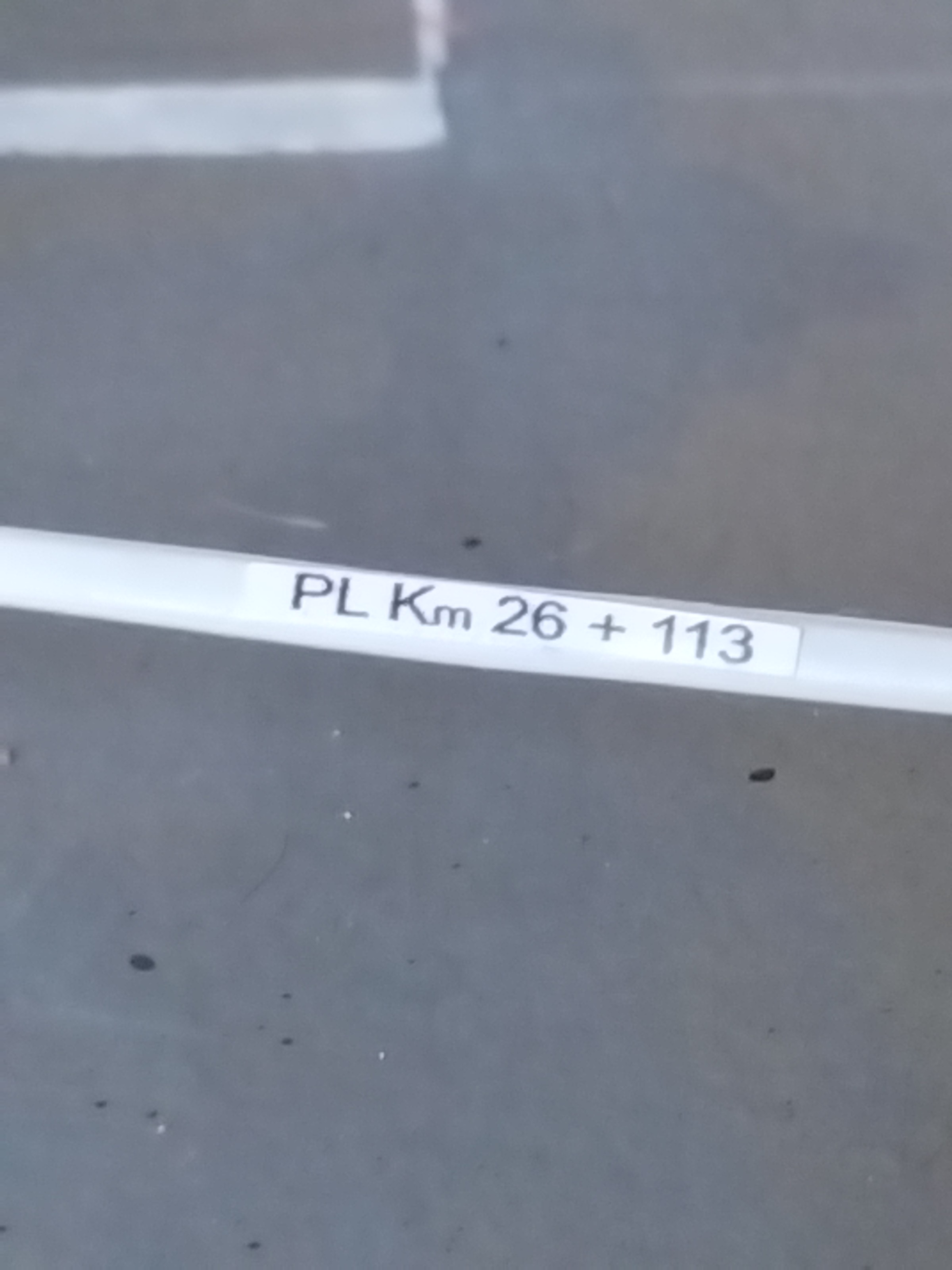

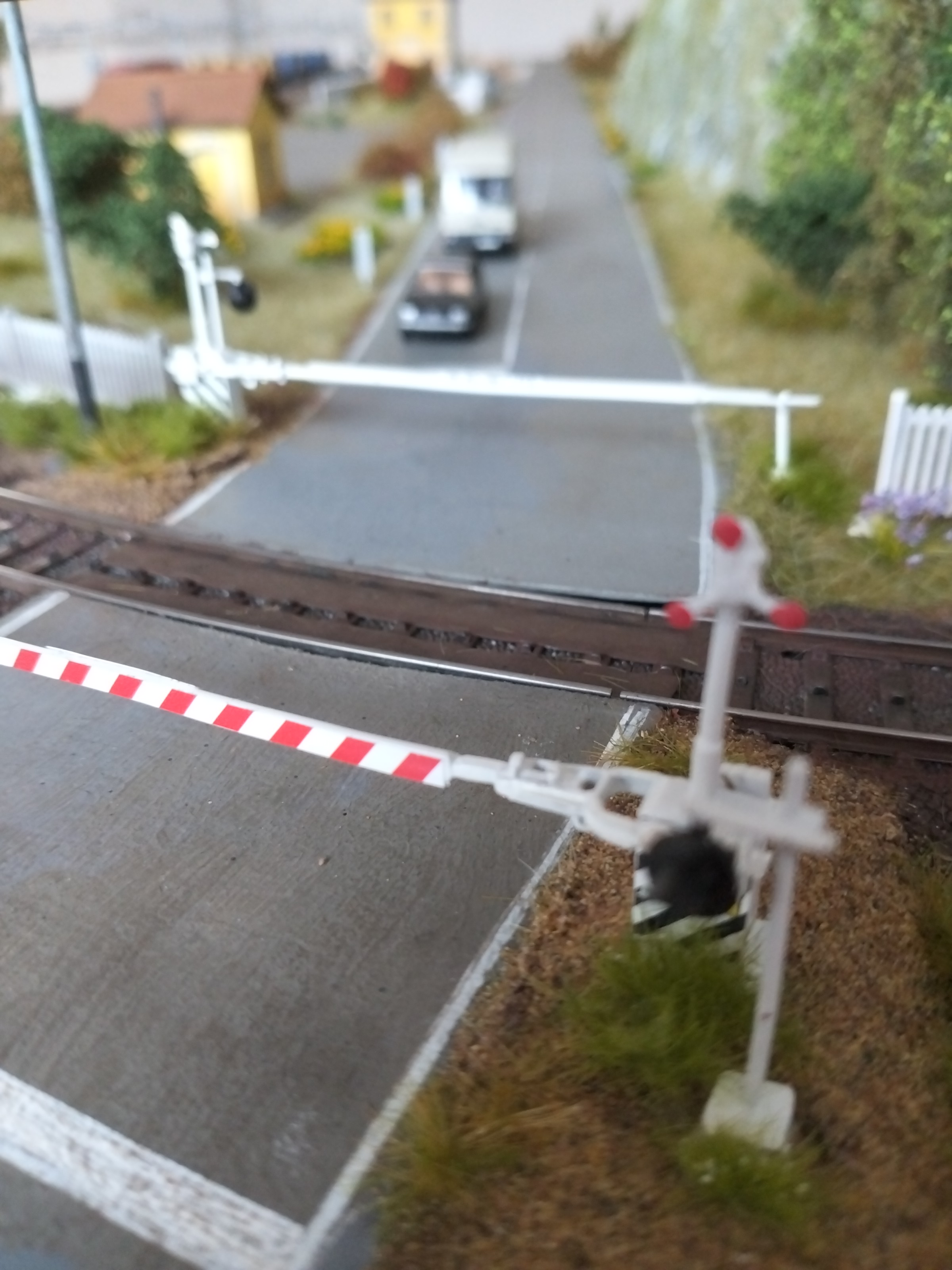

Qualche foto (pessima) del passaggio a livello acquistato domenica scorsa alla borsa scambio di Cuggiono
