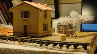

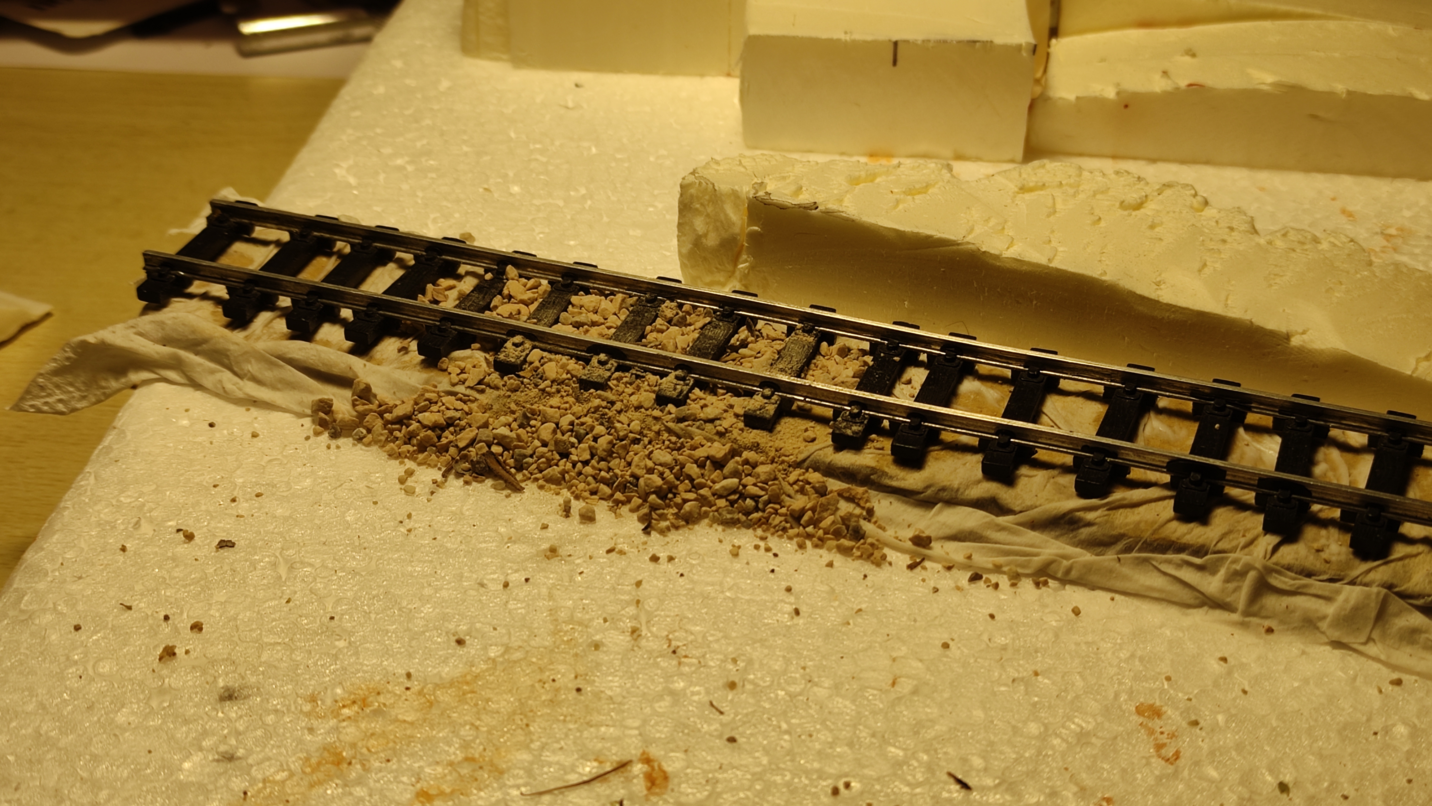

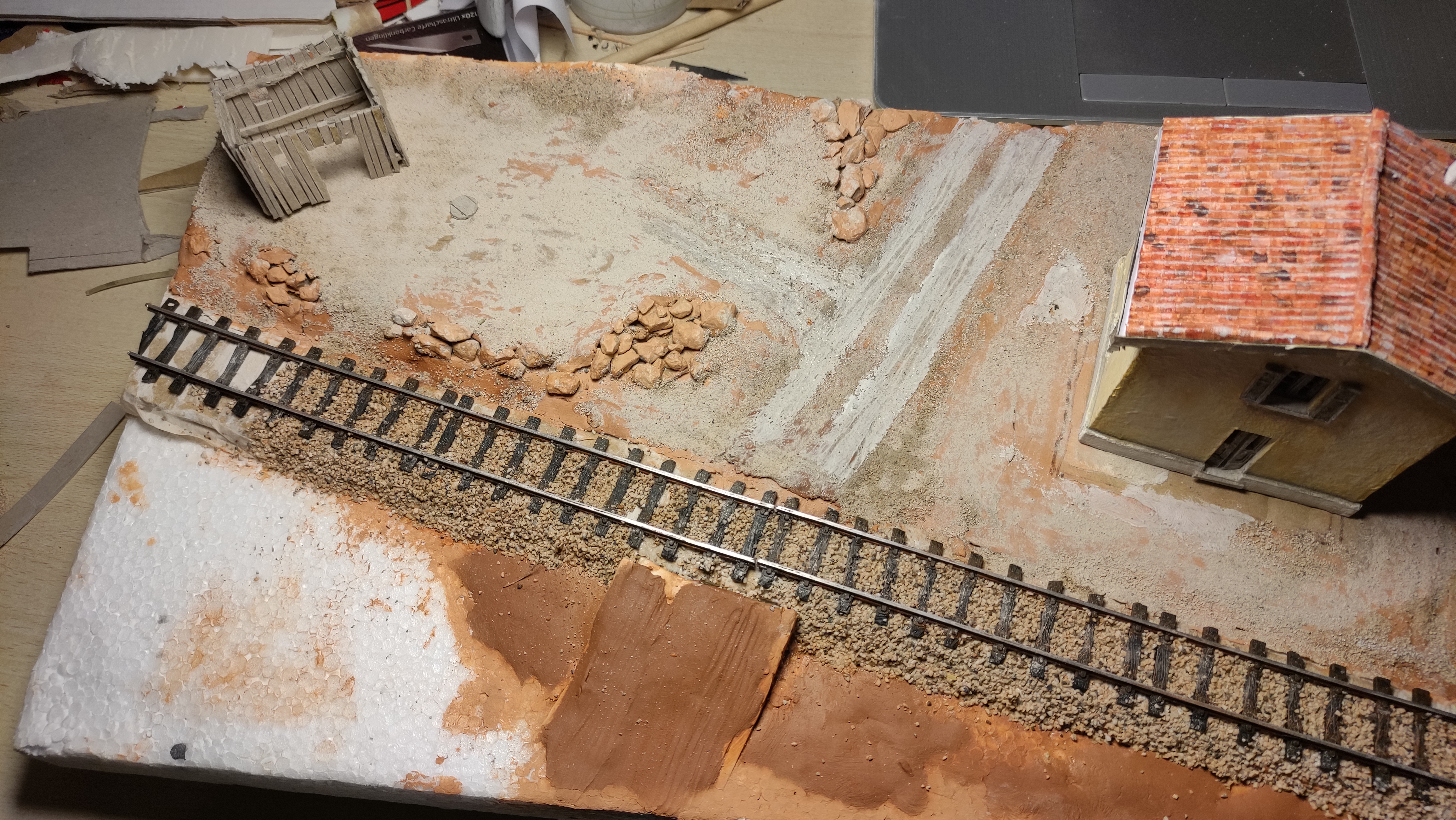

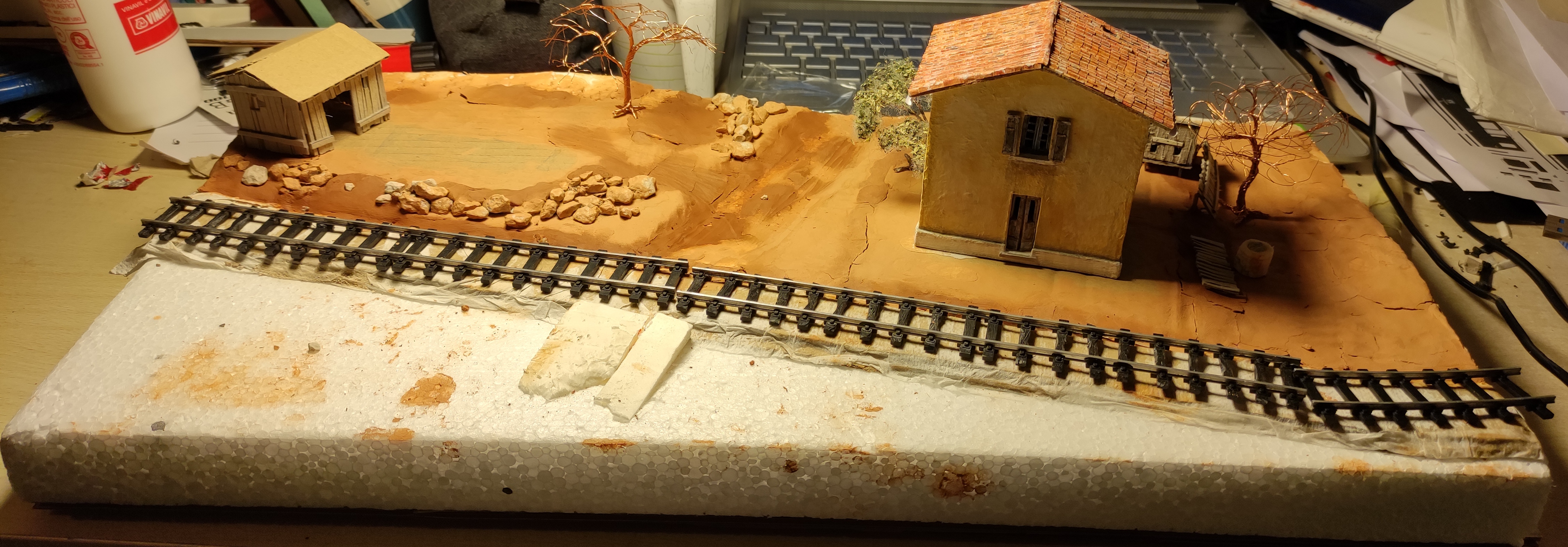

Aggiornamento notturno per mostrarvi i lavori che fervono sul diorama. Innanzitutto ho creato la massicciata sovrapponendo due strati di cartone, rivestiti poi da scottecs imbevuto di vinavil.
Qui vedete anche una prova di massicciata, solo appoggiata... Che ne dite, i sassolini sono troppo grossi per essere in H0?
Allo stesso modo ho rialzato la parte del casello, ho creato verso il bordo le propaggini di una collinetta che degrada verso la struttura e raccordato il tutto con DAS.
Poi ho iniziato a pensare sulla zona a sinistra del casello, oltre la strada: sarà una piccola collina, su cui sorgerà l'orto del casellante e un capanno per gli attrezzi. (Di ciò non ho ancora foto)

#128 Messaggio da adobel55 »
Eh sì, i sassolini sono troppo grossi.
Re: (il mio primo) Diorama di inizio '900 - automotrice FS Gr 60
#129 Messaggio da Egidio »
Dico anch' io di si. Cosa hai usato per il ballast ? Ti conviene usare, data anche la bellezza e cura del diorama, di usare dei prodotti
commerciali. Se vuoi poi ti indico quali. Saluti. Egidio. [51]

Adolfo, Egidio, grazie, lo immaginavo... Ho usato della ghiaia proveniente dal mio piazzale, setacciata con una retina che però, evidentemente, ha maglie troppo grosse. Vorrei fare un tentativo ulteriore con i mezzi che ho a disposizione qui a casa, altrimenti mi rivolgerò a prodotti commerciali. Se dovessi averne bisogno, ti chiederò sicuramente quali prodotti acquistare, Egidio, grazie!

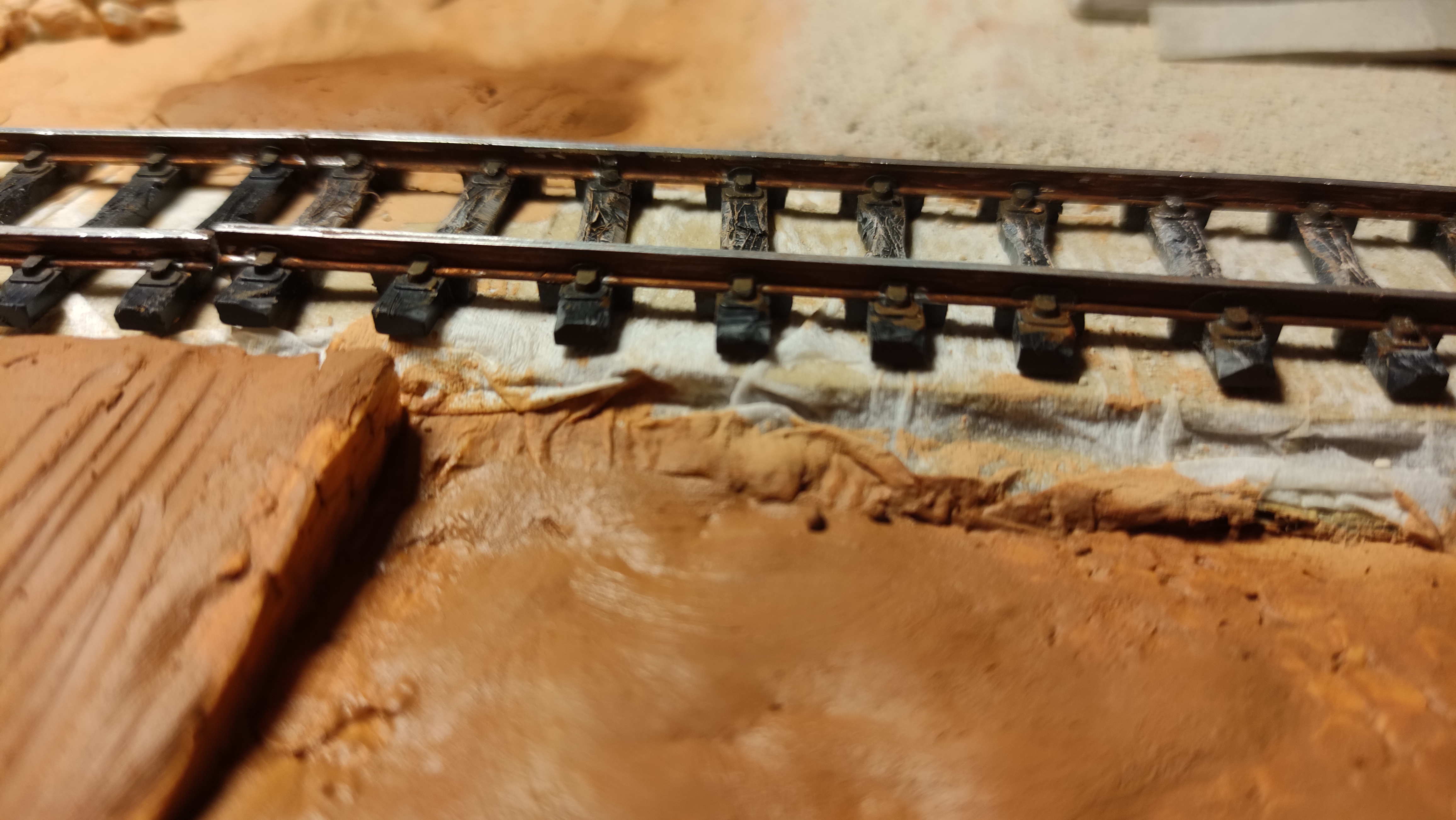

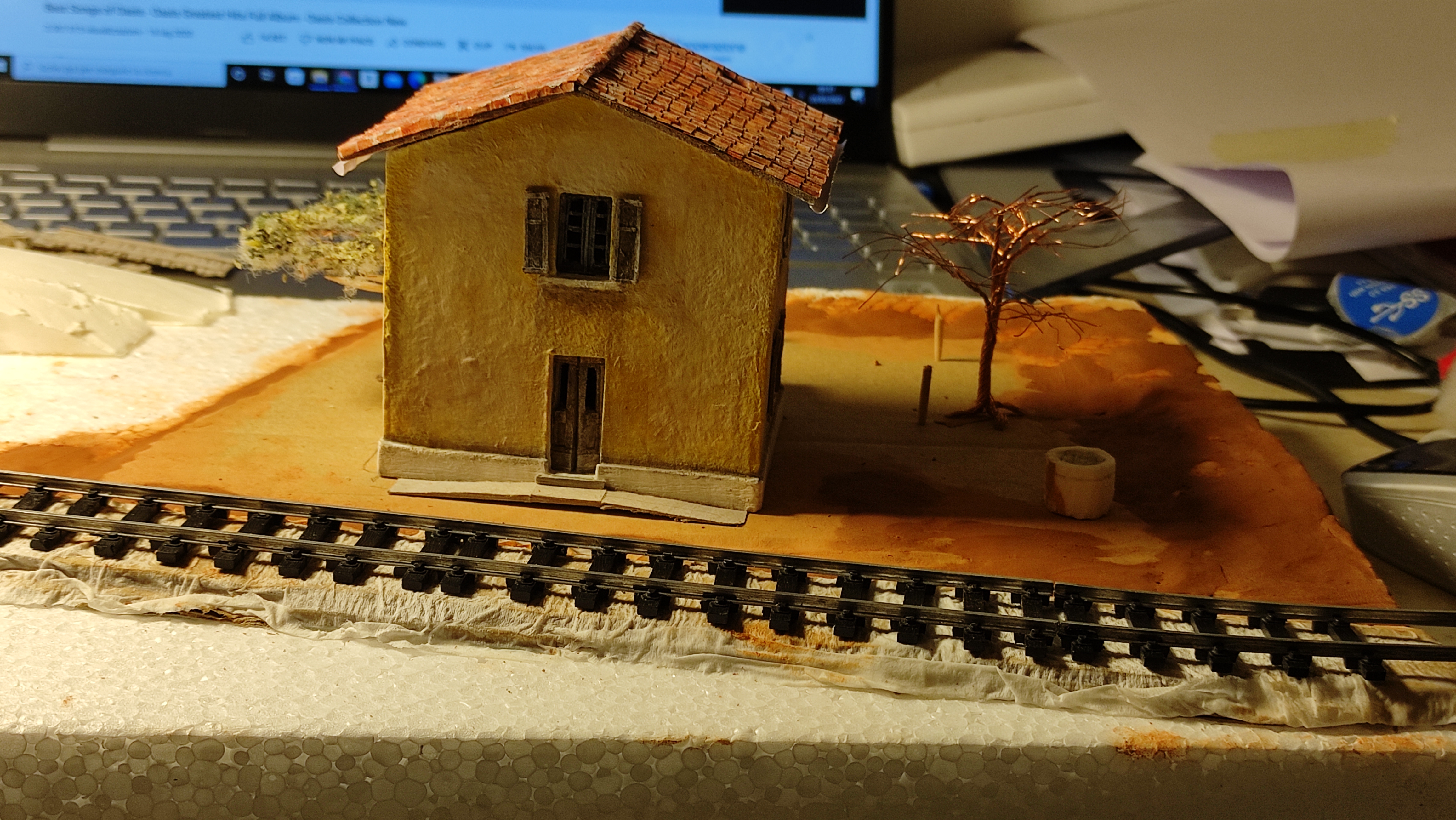

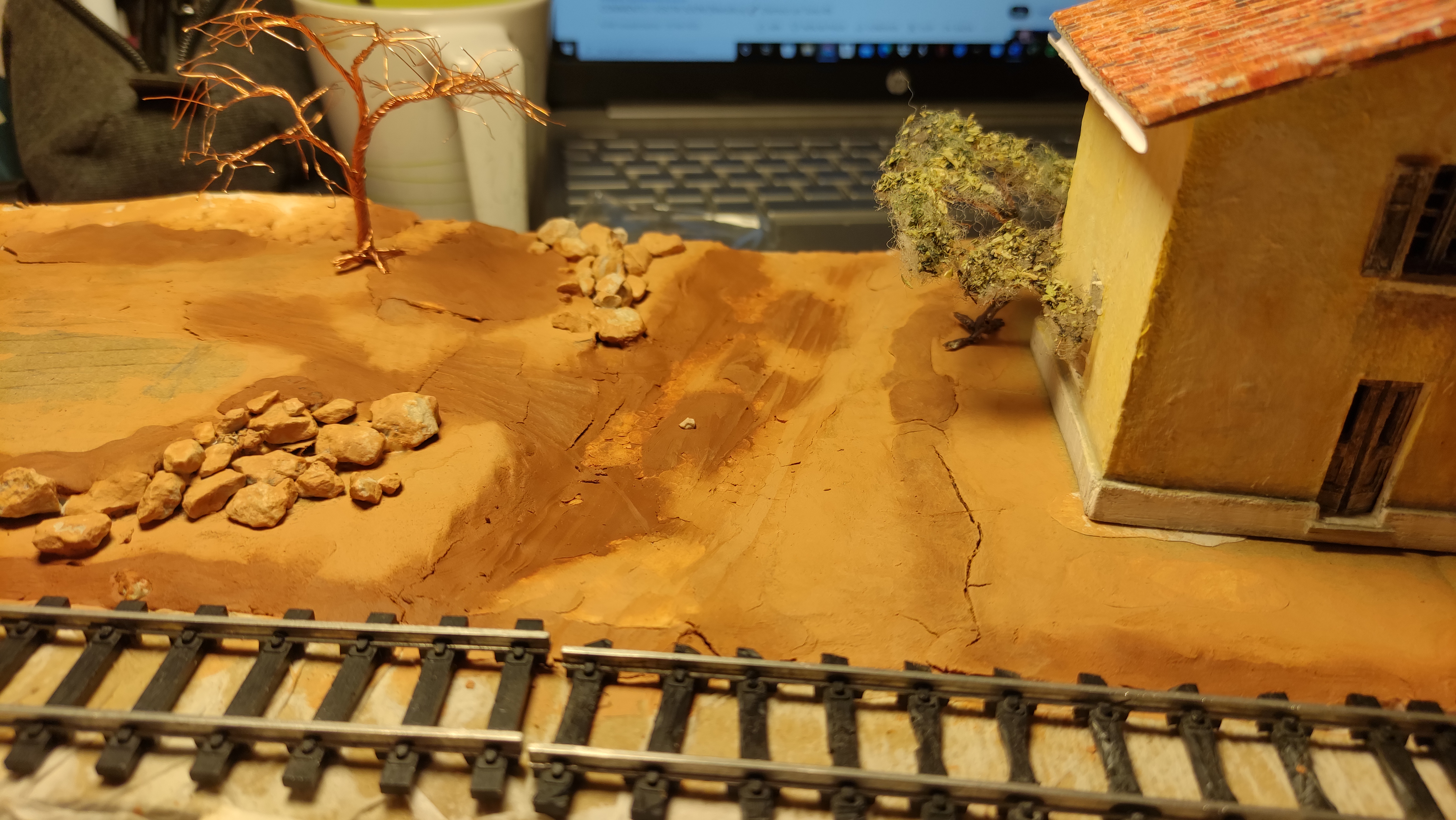

Un brevissimo aggiornamento frutto di 5 minuti di lavoro: ho rialzato ulteriormente la zona del casello, poiché era troppo bassa rispetto al piano delle rotaie. Il tutto andrà ovviamente raccordato con il DAS.
Nella foto potete vedere che il DAS, seccandosi, si è crepato, ma niente paura: ho già in mente la soluzione per questo piccolo intoppo!

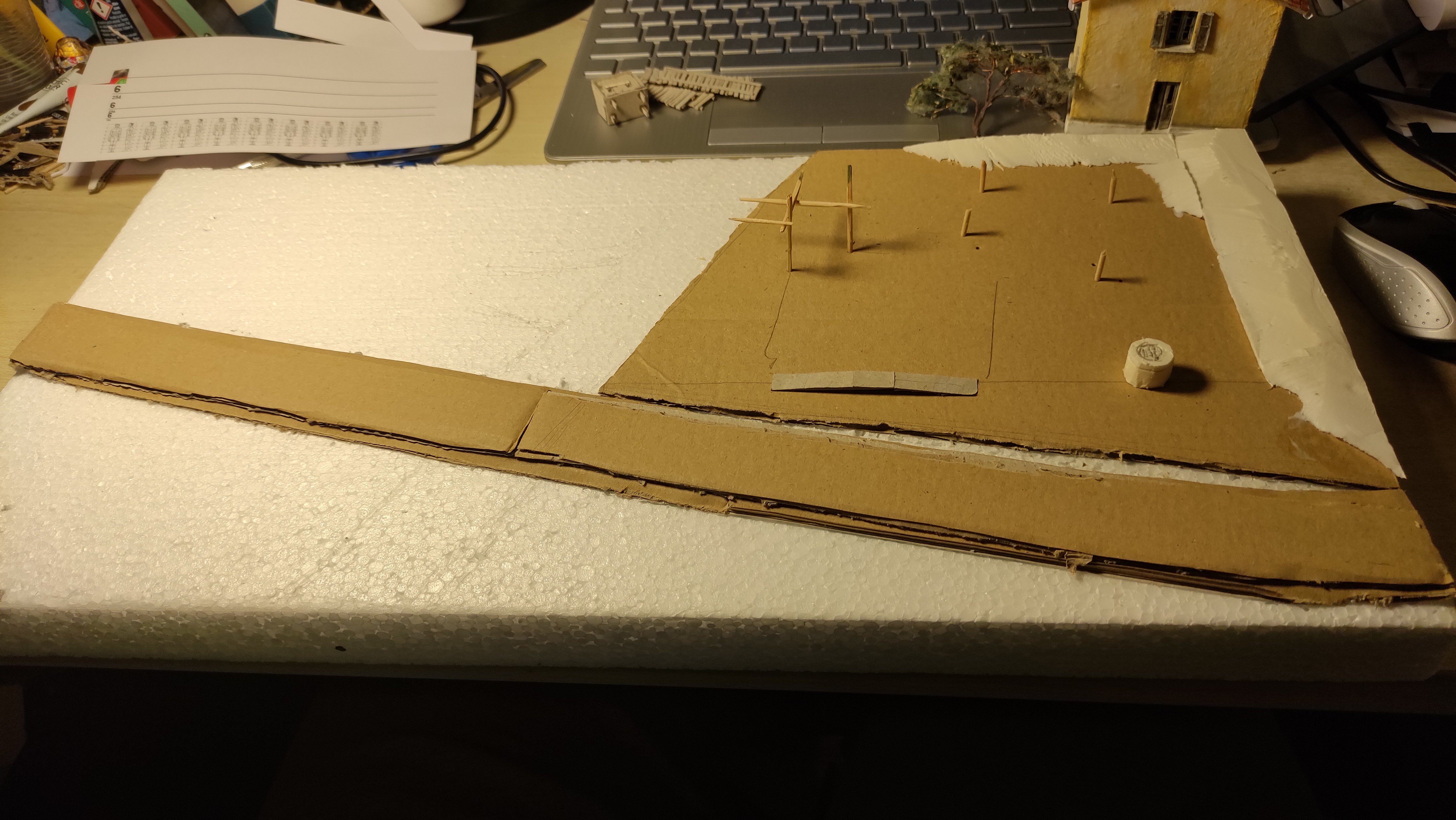

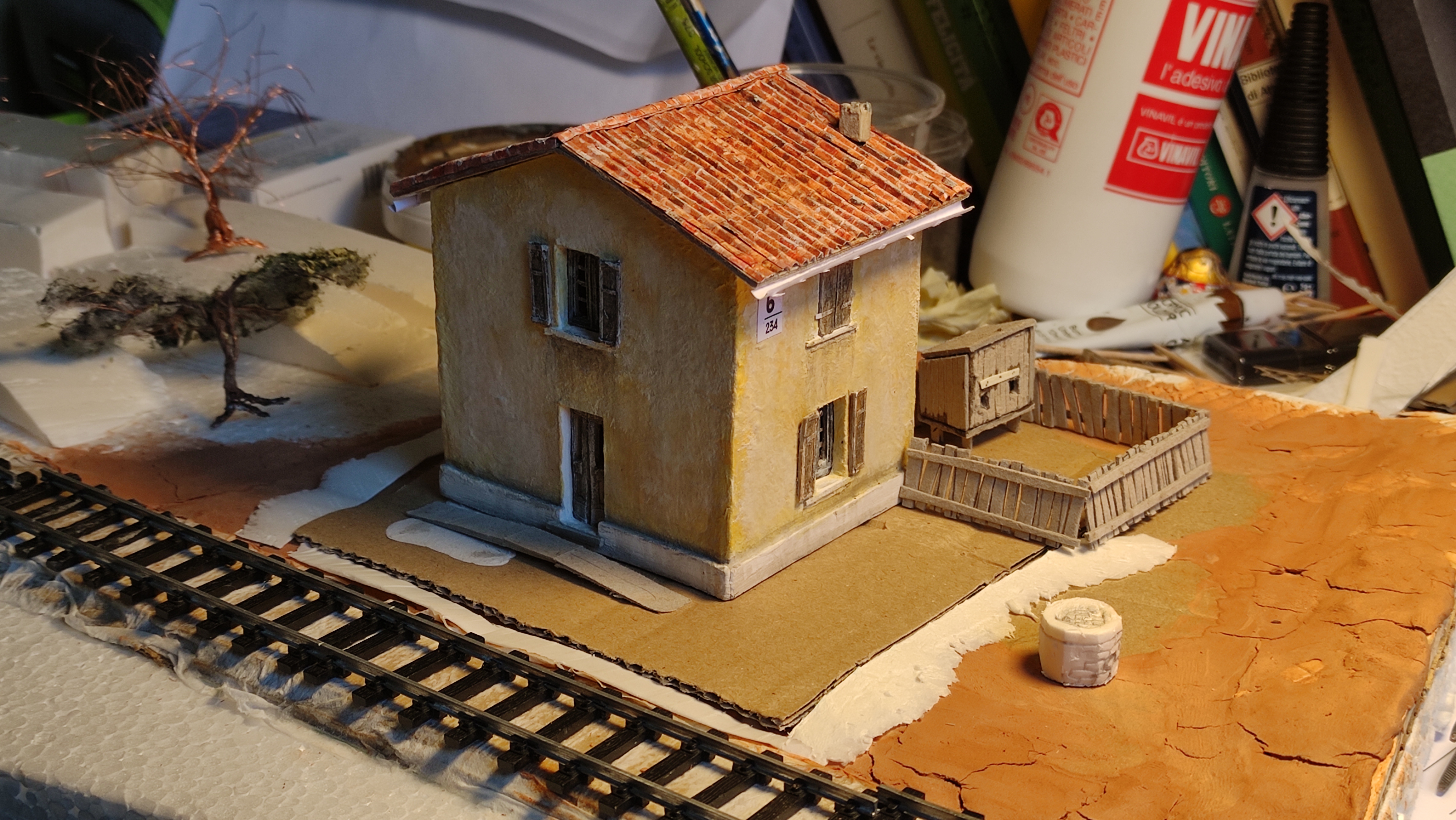

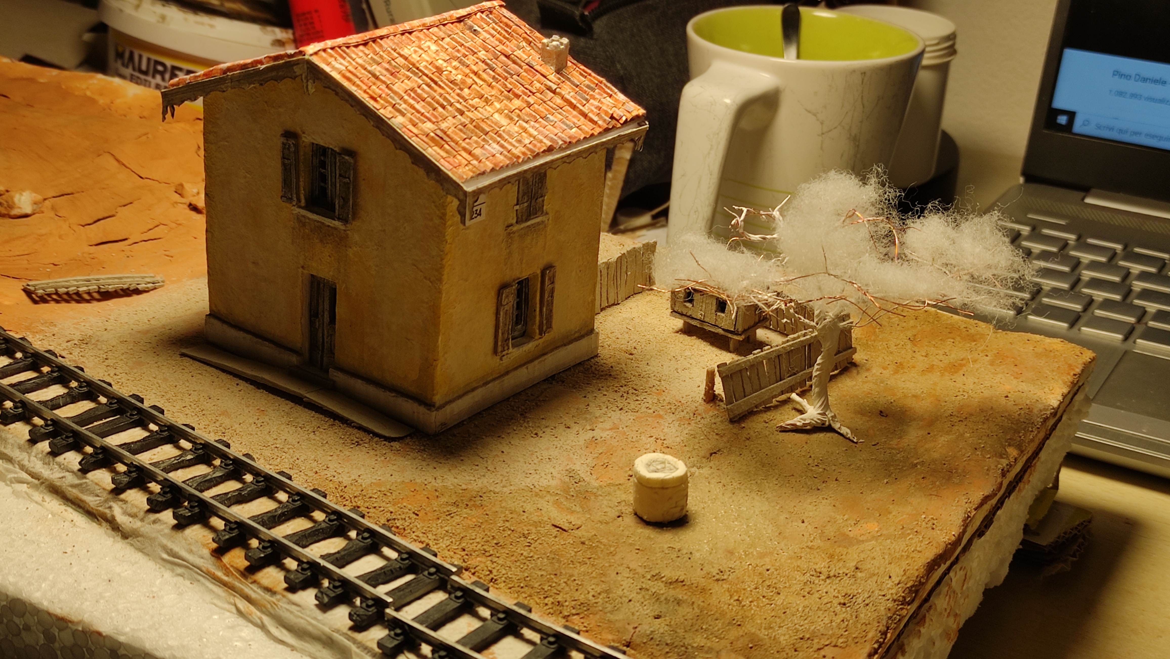

Bene, dopo qualche giorno di pausa torno a pubblicare un aggiornamento notturno. Ho creato la morfologia di tutta la zona "al di là" della ferrovia: area del casello, stradina e campagna/orto rialzata. In particolare, qui ho disposto dei massi abbastanza grossi ai bordi, come spesso si fa con quelli tolti nel dissodare il campo.
Il tutto è ricoperto da DAS che, una volta secco, passerò una mano fissativa di vinavil. Poi una seconda mano di colla servirà a incollare il terreno (fatto con sottilissima ghiaietta-sabbia del mio piazzale).

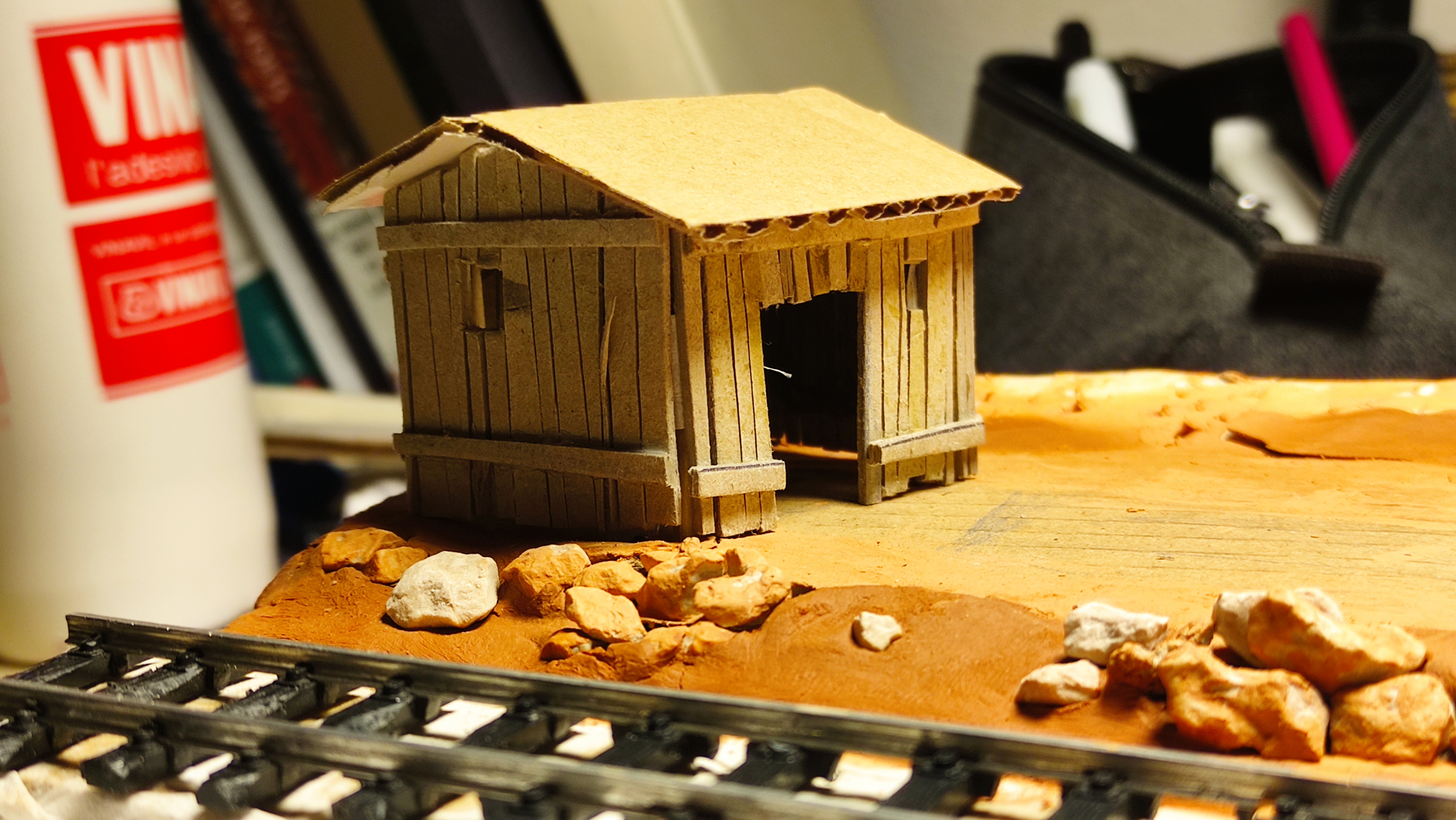

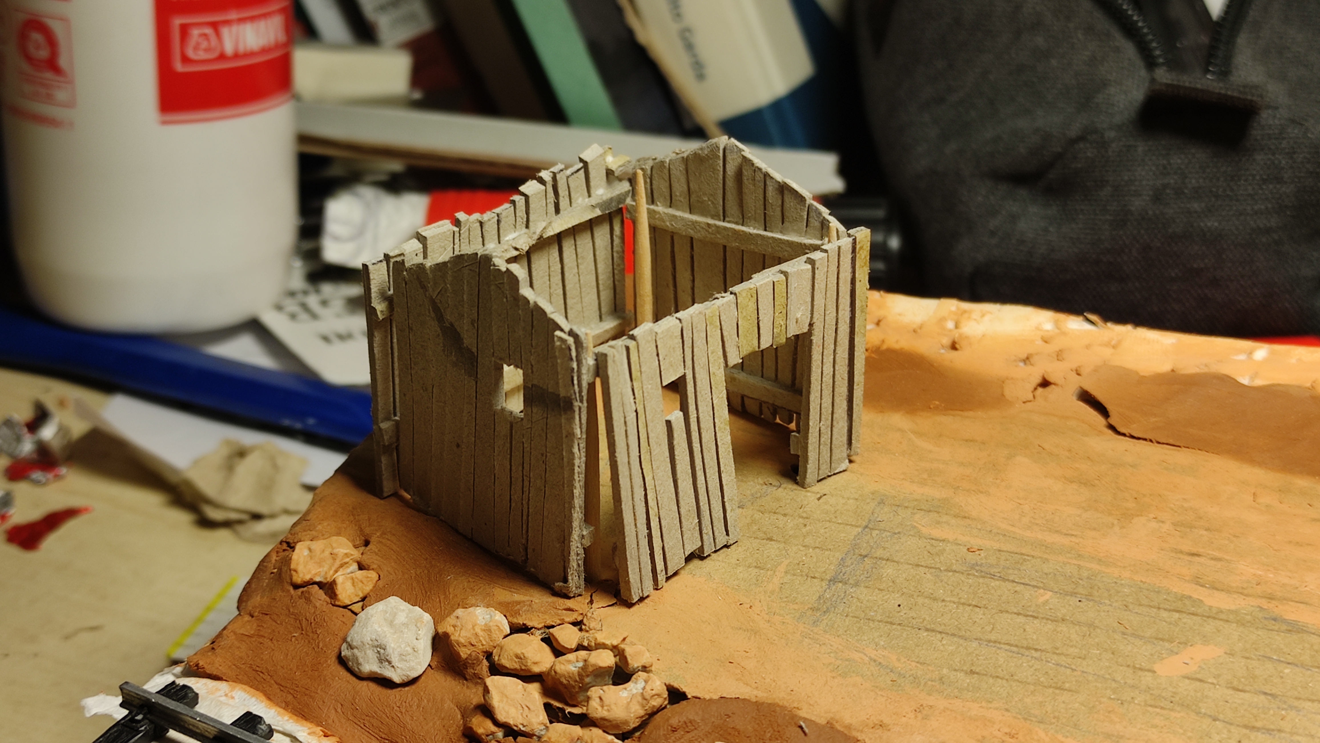

Mi sono dedicato poi alla costruzione del capanno per gli attrezzi dell'orto e per la legna, volutamente rustico e un po' sbilenco. Domanda: vi piace di più la versione 1 (assi di rinforzo interne) o 2 (esterne)?
(Tetto assolutamente provvisorio, solo per vedere l'effetto)

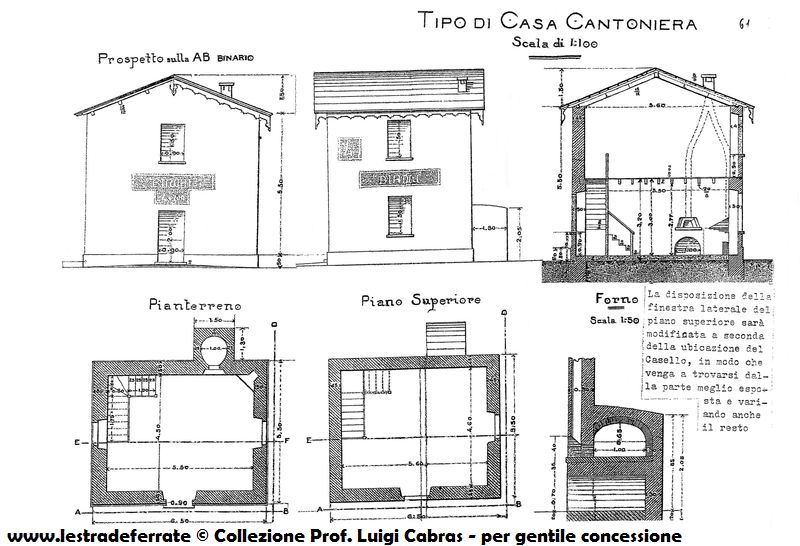

Infine vi chiedo: dato che il casello non aveva wc interno, è plausibile costruire un bagno esterno, staccato dalla casa (di quelli a calce viva per intenderci), o è meglio lasciar perdere?
Grazie!

#135 Messaggio da adobel55 »
Mi piace più fon i rinforzi interni.
Per il bagno, sulla mia realizzazione ho sfruttato il caselletto attaccato alla parete del casello inserendo una piccola finestra, così è diventato un bagno esterno.

#136 Messaggio da sal727 »

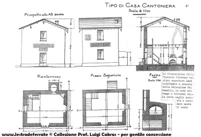

Quellla parte esterna al casello non è un bagno, ma un forno
se vuoi farlo diventare un bagno si dovrebbe alzare un po' a misura d'uomo.

Adolfo, grazie per l'idea! In realtà quello mi piacerebbe mantenerlo nella sua funzione originaria, appunto forno, come giustamente dice Salvatore.

#139 Messaggio da MrMassy86 »
Bel lavoro!
Per il casotto anche secondo me meglio con i rinforzi interni!

Ottimo, grazie Franco!
MrMassy86 ha scritto: lunedì 28 marzo 2022, 18:03 Bel lavoro!
Grazie Massimiliano, farò così!

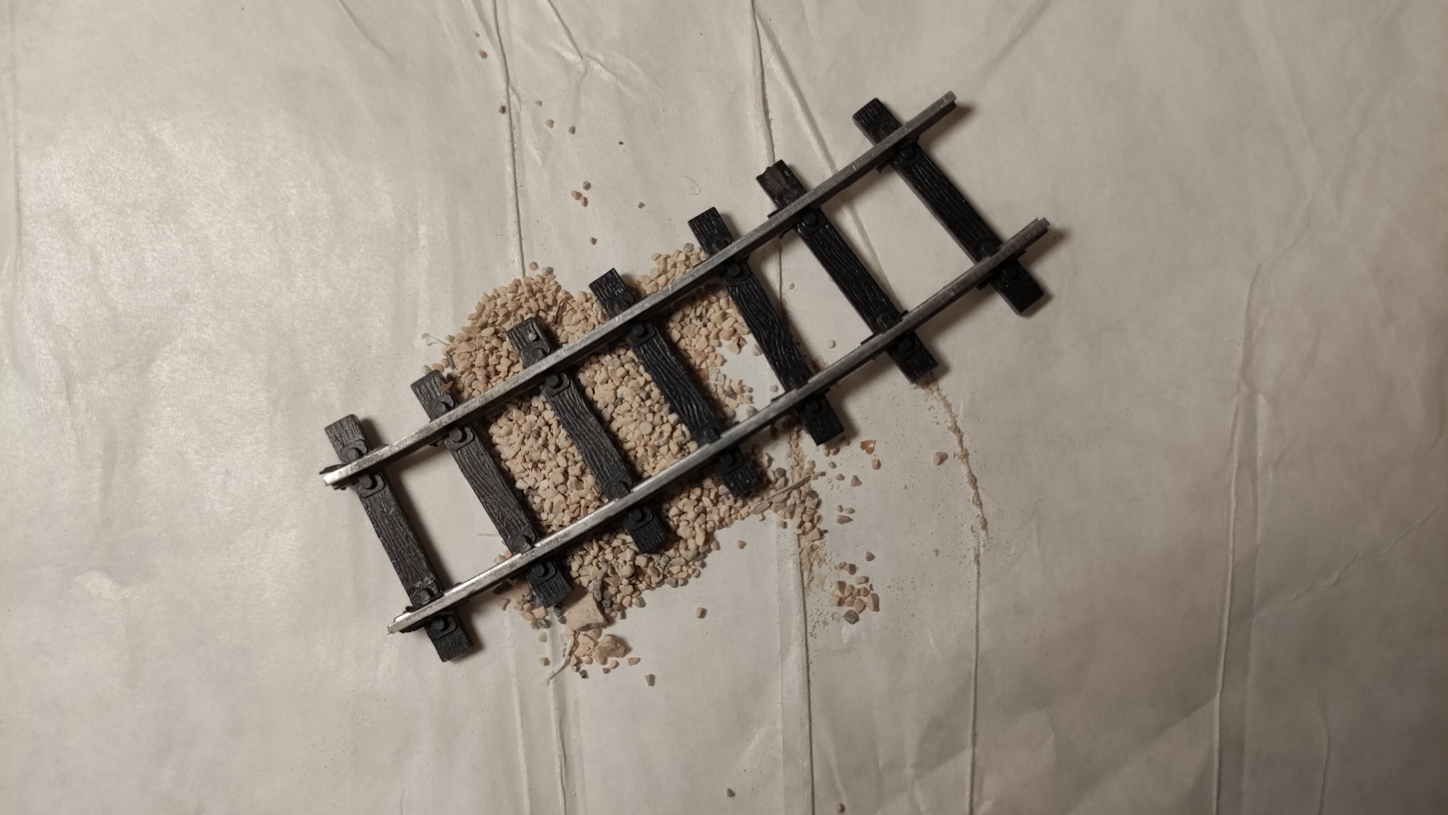

Ho provato a setacciare con strumenti diversi la ghiaietta del mio piazzale, e ho ottenuto questa pezzatura, che mi sembra adatta per la scala H0... Che ne dite? Se mi date l'ok procedo a setacciarne qualche chilo :-D
(Ovviamente poi andrà colorata a dovere!)

Ottima granulometria. Secondo il mio parere puoi tranquillamente procedere. Per procedere alla coloritura del ballast puoi adoperare la polvere
dei gessetti delle belle arti o polveri colorate. E' il sistema migliore secondo me per ottenere ottimi risultati. Usa buoni pennelli di 2/3 misure
diverse. Saluti. Egidio. [51]

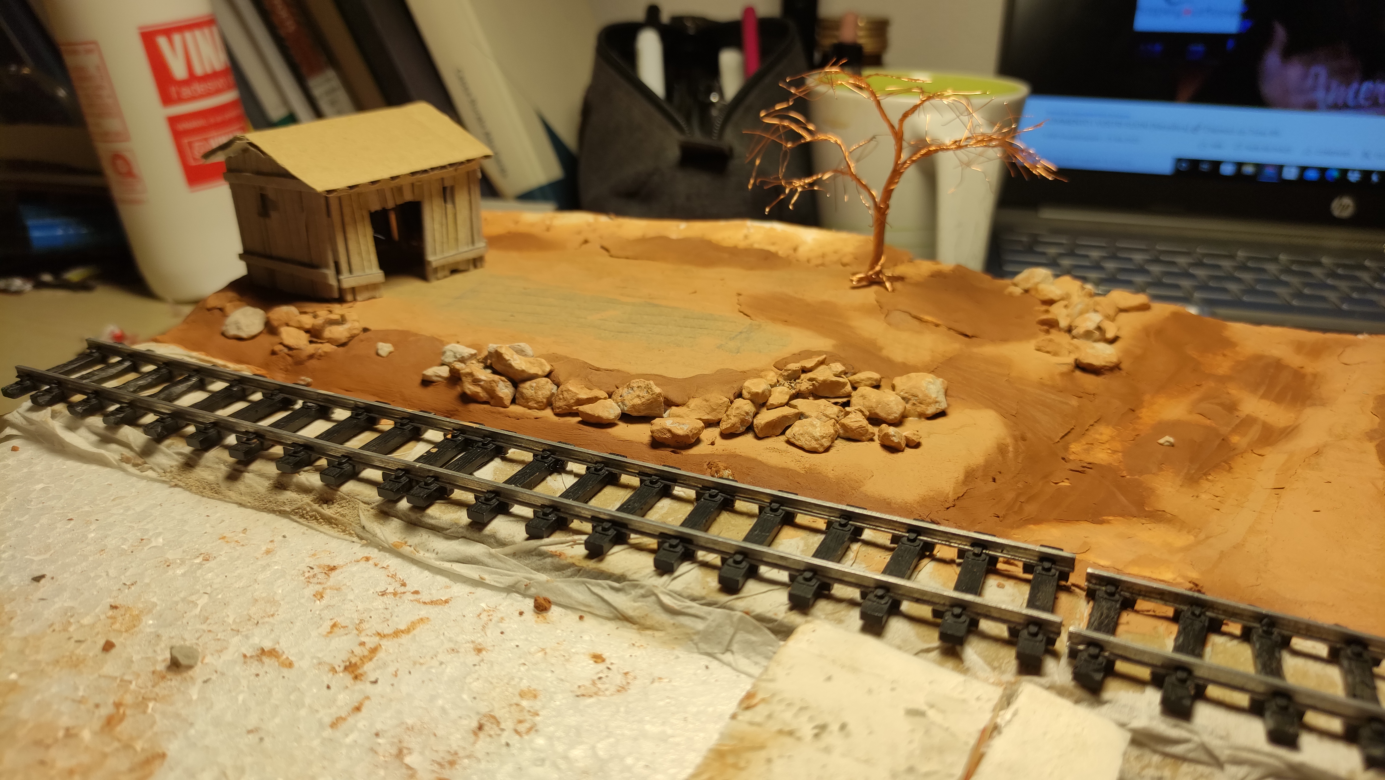

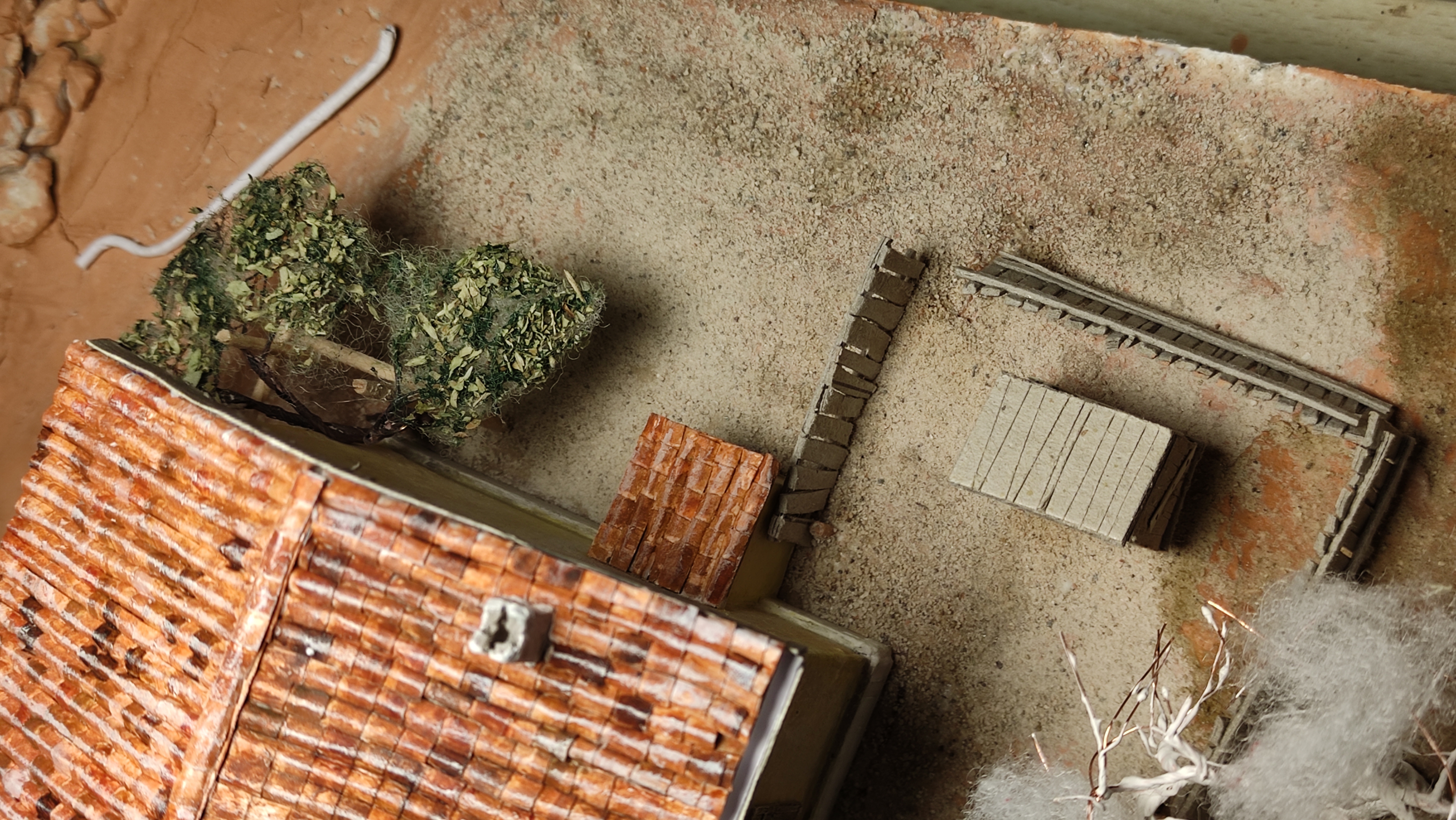

Ieri sera i lavori sono continuati: finalmente ho costruito e montato le mantovane del tetto e ho iniziato a posare un po' di sabbietta finissima nella zona del casello. Ho poi fissato definitivamente la pergola e cominciato a preparare l'albero che andrà nel piazzale, a fianco del pollaio.

Perfetto. [264] Sta venendo davvero un bel diorama. Saluti. Egidio. [51]

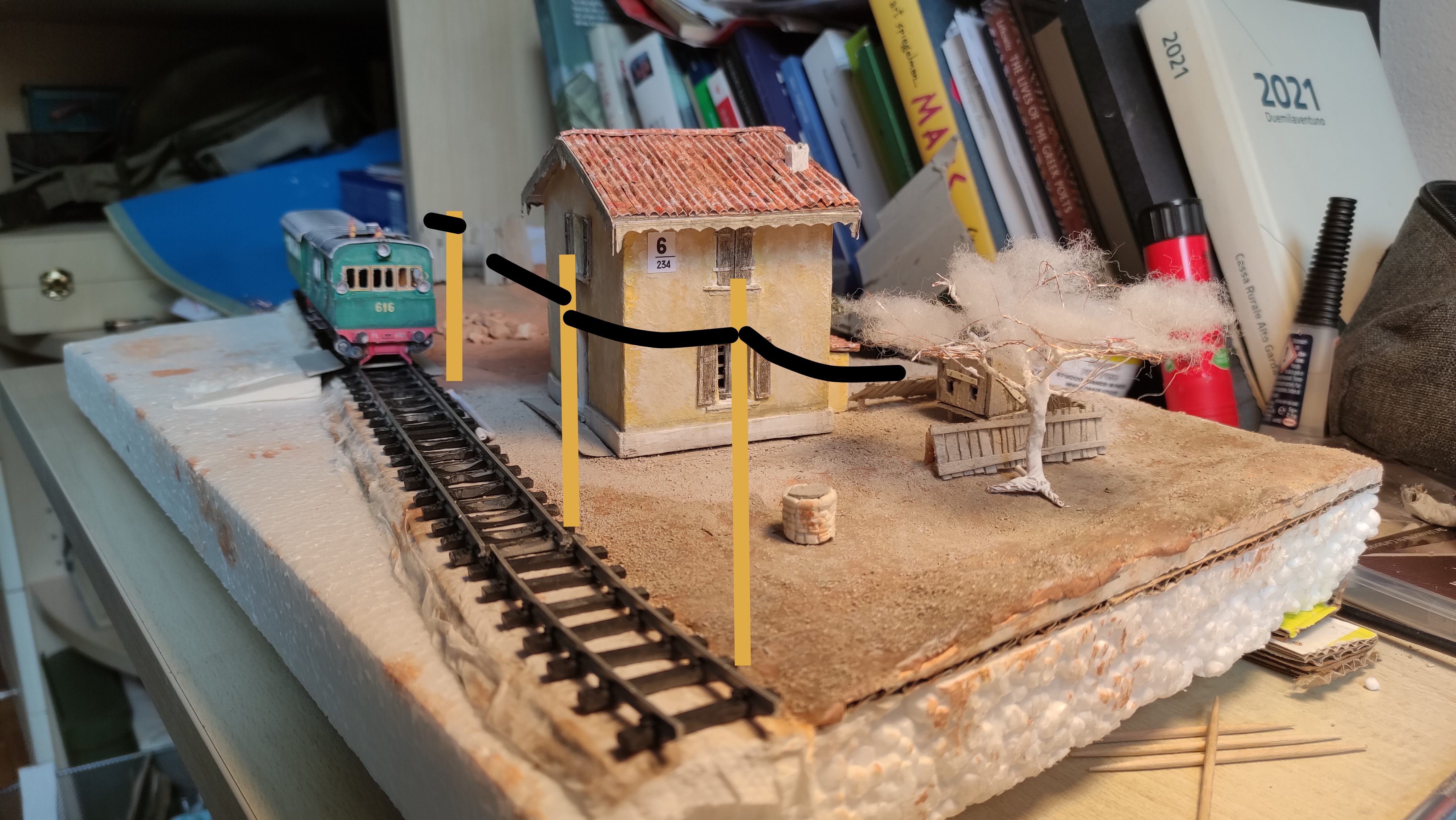

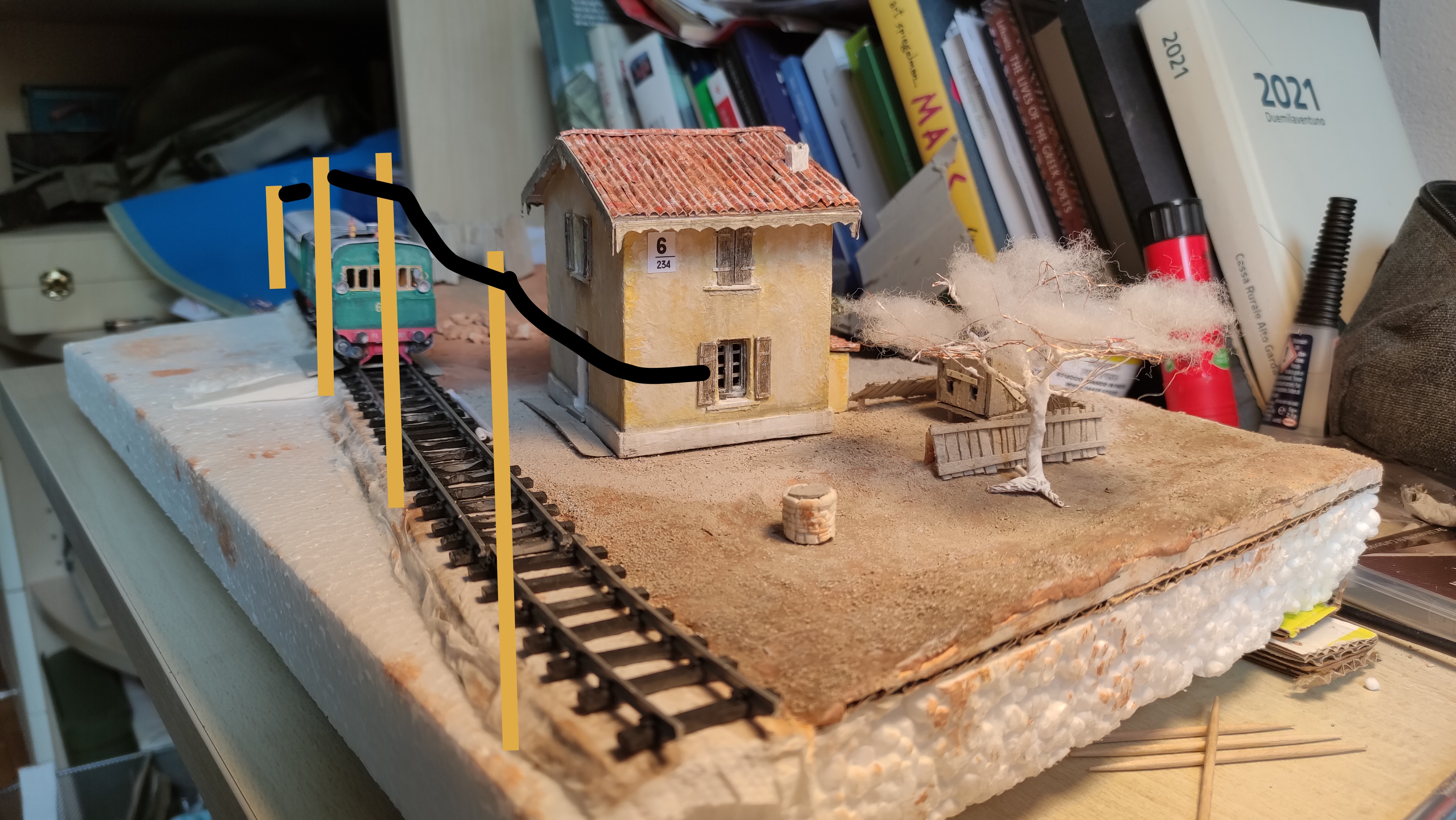

Ho l'ennesima domanda, per evitare di fare sciocchezze quando la installerò: la linea del telegrafo va posta come immagine 1 o 2 (soprattutto rispetto al casello)? Oppure non c'è differenza?
Grazie in anticipo!

#146 Messaggio da Egidio »
Credo la seconda soluzione. Saluti. Egidio. [51]
Messaggi: 4681
#147 Messaggio da IpGio »
No... il telegrafo sul tuo diorama abbisogna di due soli pali, e stai dalla parte del fabbricato.
La distanza tra un palo e l'altro al vero si aggira intorno ai 25 metri, quindi ne metterei uno a due centrimetri dal bordo destro e l 'altro sul versante opposto, fine.
Dal binario la distanza minima è almeno ad un metro dalla sagoma limite, quindi regolati di conseguenza.
Potresti anche fare palo, mensola sul fabbricato, mensola sul fabbricato, palo, però sotto una delle due mensole andrebbe fatto il montante che porta all'interno del fabbricato, sempre che il casello fosse in qualche modo dotato di telegrafo.
Altra cosa è la linea elettrica per la corrente al fabbricato, sebbene il più delle volte i caselli non erano dotati di impianto elettrico all'epoca, quindi... niente televisione la sera! [104]
Il "cesso" esterno va bene in legno, ma... per la precisione... era interno, al secondo piano sui caselli più grandi, per intenderci quelli con due finestre frontali.
Se per caso decidi di illuminare l'interno, occhio a quanto ho detto prima... si andava di lume a petrolio e ricordati di mascherare bene l'interno altrimenti la luce può trasparire...
E tanto per fare "documentazione"...
Un casello FS in scala 1:20 - www.pugio.it
Dai che viene bene...

Per il bagno, l'idea di metterlo esterno è dovuta al fatto che dalla planimetria del mio casello (vedi qualche post sopra) non è presente. In più, cfr. questo link che parla di un casello molto simile al mio e conferma l'assenza di servizi interni (anche perché siamo pur sempre nel 1907...): http://www.lestradeferrate.it/44macomer/casello27.htm

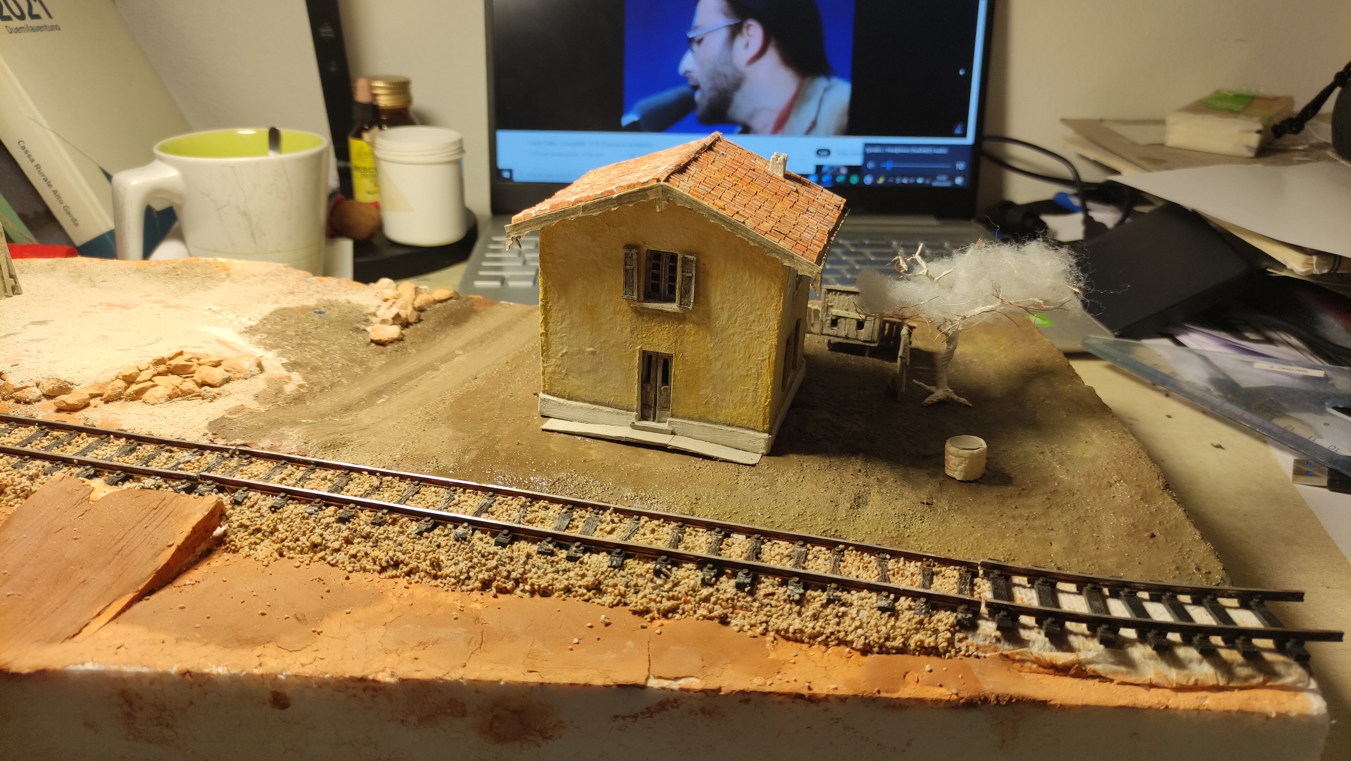

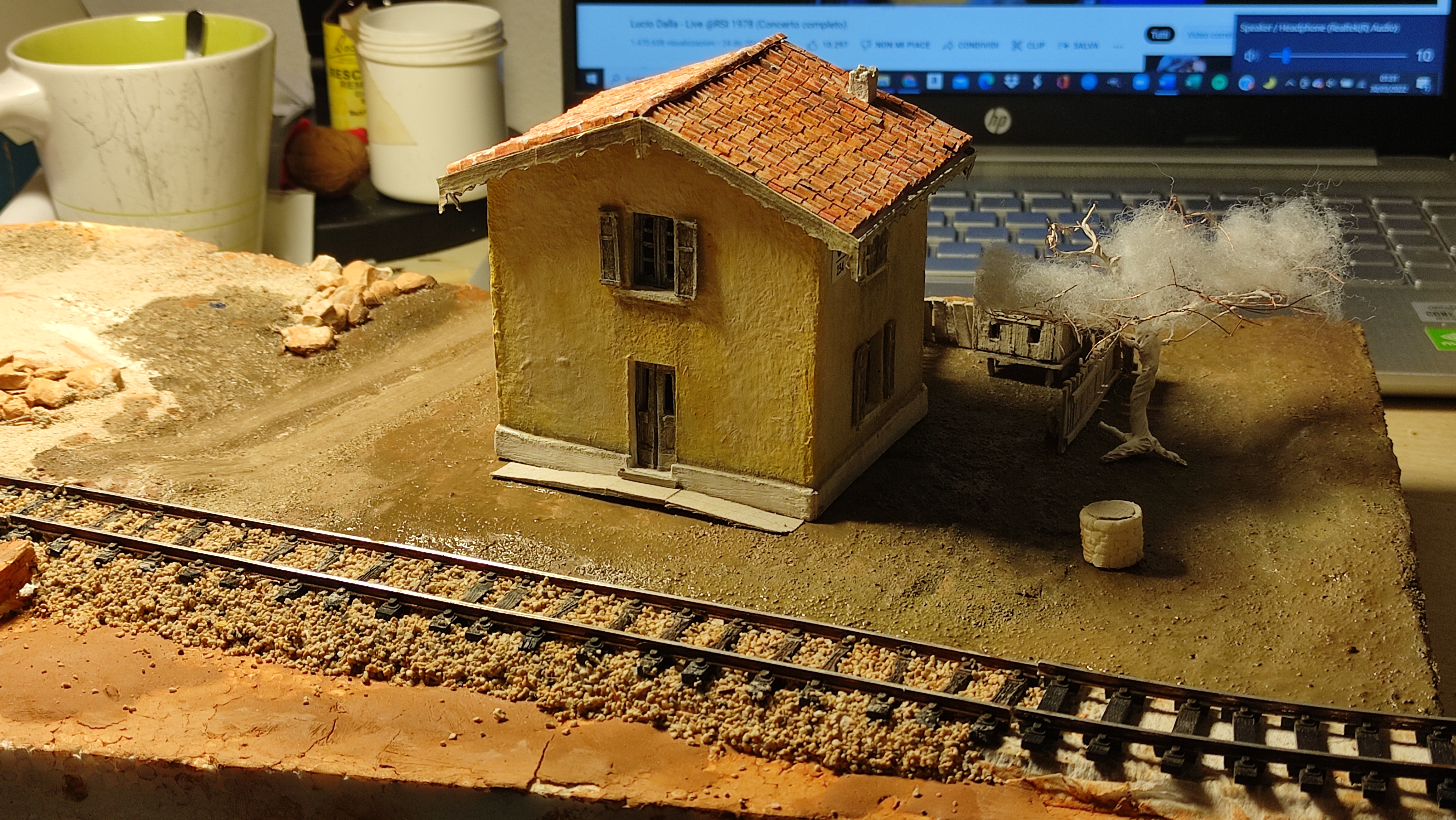

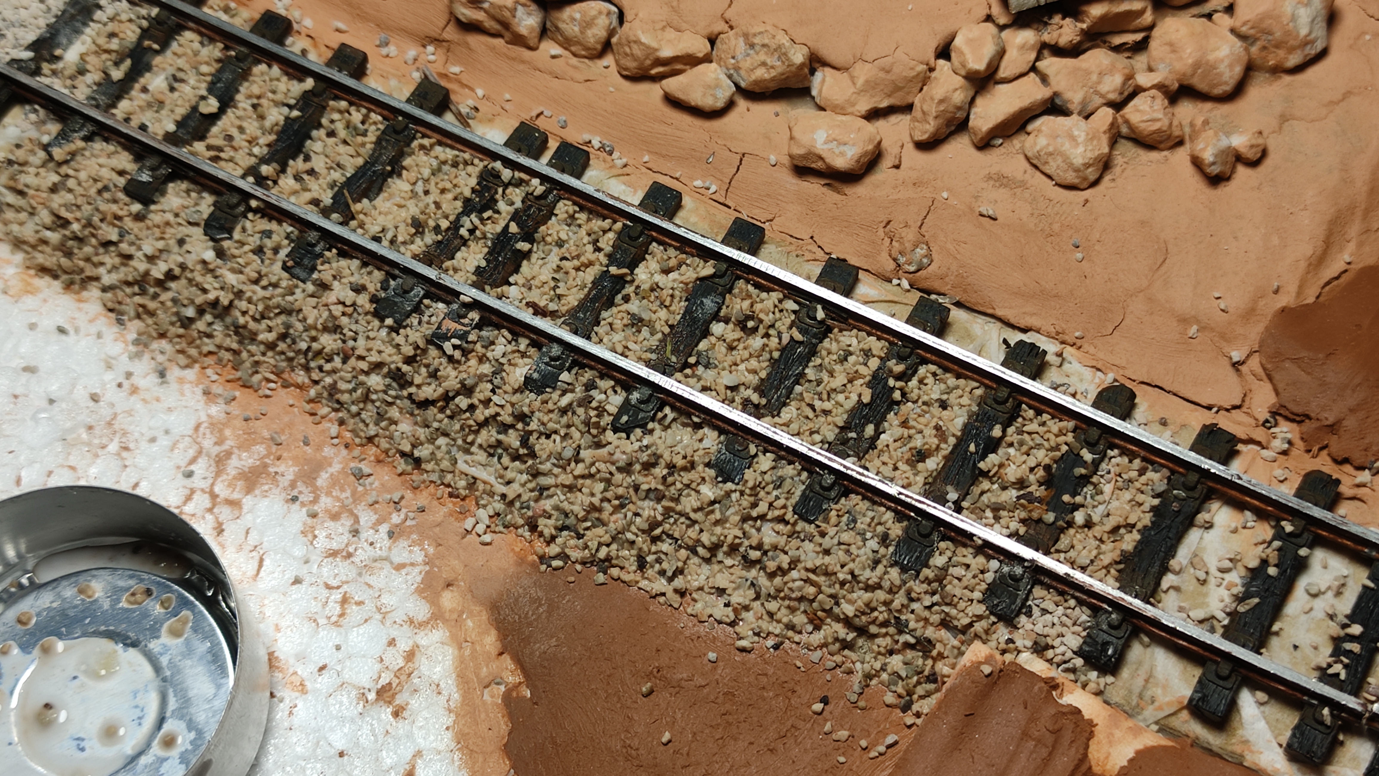

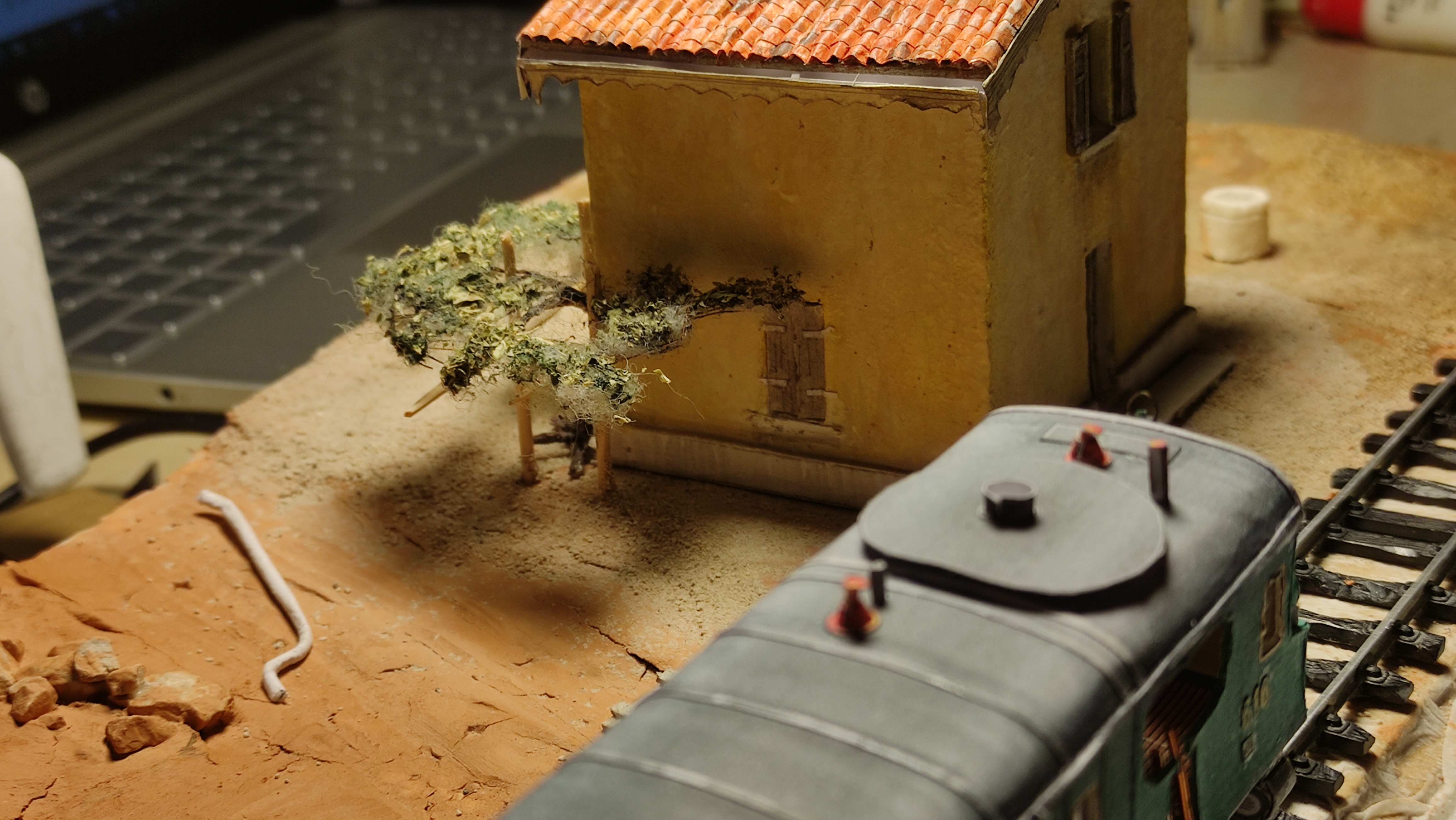

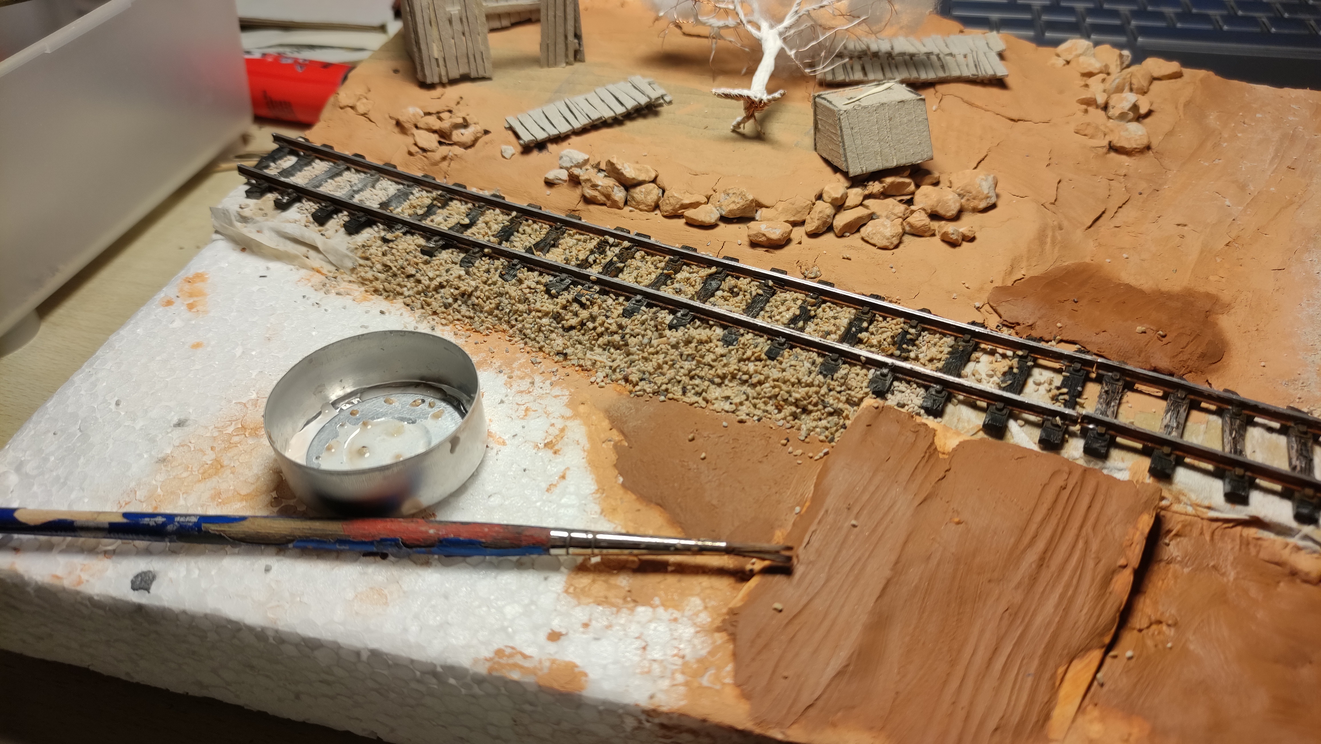

Ieri sera ho continuato i lavori sul diorama: invecchiate le rotaie con un marrone ruggine scuro, piazzate e dotate di massicciata (posatura ancora da terminare).
Poi ho proseguito a stendere la sabbietta di texture sul terreno e iniziato a dare un colore base molto scuro (poi man mano andrà schiarito).
Qualche foto:

molto carino...bravo... [98]
#150 Messaggio da Egidio »
Giacomo, bene ma se posso, debbo suggerirti di sistemare meglio il ballast non solo fra le traversine ma anche ai lati del binario.
Devi, prima di incollarlo, compattarlo bene, pressandolo con un pezzetto di legno a forma di parallelepipedo e/o un pezzo di
cartoncino rigido. Puoi aiutarti anche con un pennello a setole piu' dure a punta piatta. Questa operazione richiede alcuni
accorgimenti e va curata bene in maniera che una volta incollato il ballast resti posizionato in maniera non solo corretta ma anche
realistica. E' una fase che richiede tanta pazienza e lentezza......Magari ti puoi ispirare anche guardando alcune foto in rete per
rendere meglio l' idea. Saluti. Egidio. [51]
