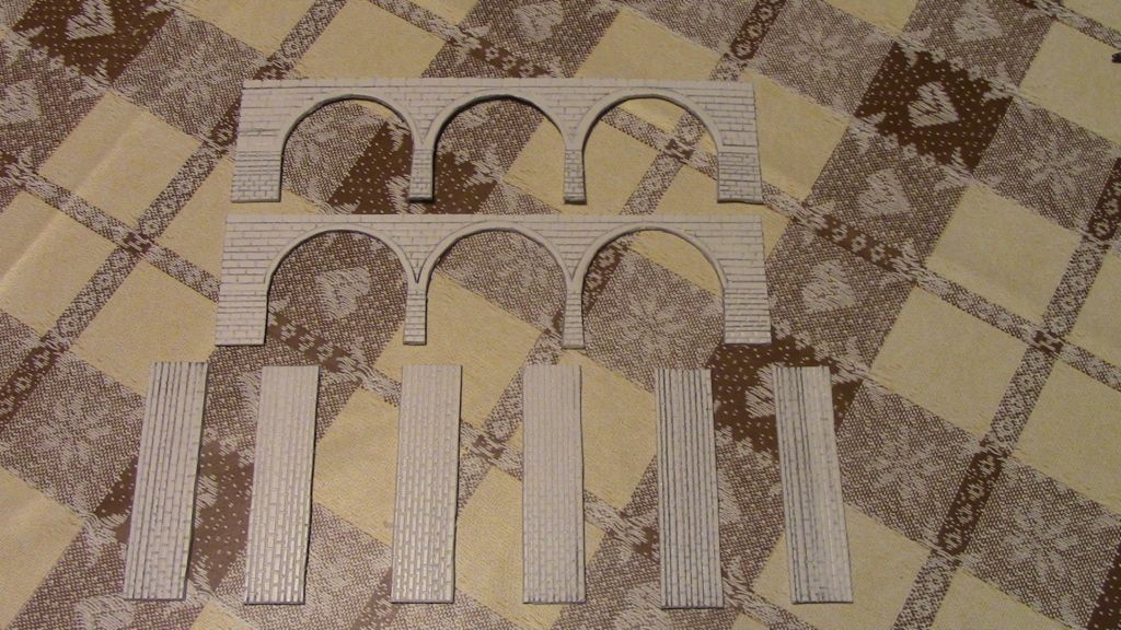

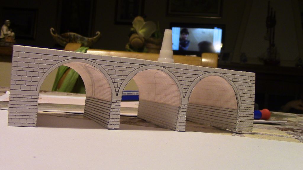

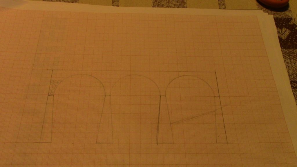

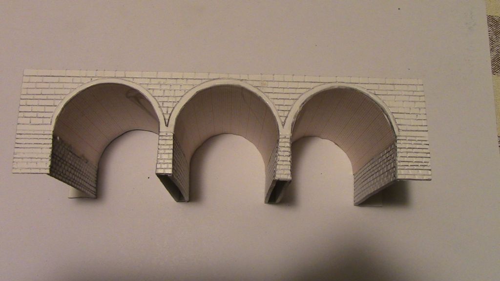

Buongiorno amici, i primi passi in TT si sono concretizzati, ho iniziato con la costruzzione del ponticiello a tre arcate :wink:
I primi abbozzi su carta
58,32 KB
Poi sono passato alla trasbordazione su forex, e fra dubbi, ripensamenti e modifiche sono arrivato a questo
153,04 KB
e ho continuato fino a questo risultato
57,95 KB
70,59 KB
Beh ragazzi, aspetto il vostro commento, critiche e suggerimenti sono sembre ben accette, l'altezza del ponte è stata ridotta a 5cm, 8cm effettivamente risultavano tanti [:I]

Ben fatto, Massimiliano. Il ponte e' venuto bene. :wink: Saluti. Egidio. :cool:

Ottimo lavoro Massimiliano.
Re: MODULO "Tre Ponti"
#110 Messaggio da liftman »
Ormai i ponti per te non sono un problema :wink:

Grazie Adolfo e Rolando, sono contento che il risultato fin qui ottenuto non sia male, deve essere ancora tutto stuccato e rifinito :wink:
Vorrei togliermi un dubbio quindi... io vorrei realizzare il torrente che passa nell'arcata crntrale, la strada nell'arcata di sinistra ad un livello superiore diciamo 1cm, l'arcata di destra vedra la vegetazione, qui avevo pensato di alzarmi gradaulmente in obliquo e di arrivare dove iniza la volta, il muretto sarebbe nascosto, secondo voi con queste altezza ci sta o stona[?]
Scusate ma sono tutti dubbi che mi vengono andando avanti con la realizzazione :sad: Massimiliano :cool:

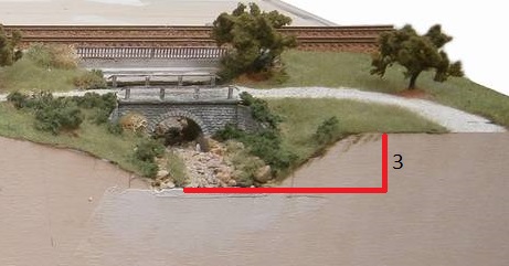

Giusto per curiosità, quanto dislivello hai creato nel torrente sansone?

Eccola! :wink:

Grazie Presidente per la pronta risposta visiva, mi ha dato delle conferme positive per il mio lavoro :wink: vediamo come evolve sulla scena [:I] Massimiliano :cool:

ciao Massy, per le altezze, dimensioni e spazi non c'è miglior sistema di rapportarlo alla realtà. Il centimetro di differenza tra strada e torrente è 1,2 metri nella realtà, un pò poco direi.
Spesso lavorando in TT,avendo lavorato sempre in H0, mi trovo ancora in difficoltà e rapporto sempre le misure alla realtà, anche se poi ad occhio sembra smisurato (ad es. gli ulivi e i pini del precedente modulo sembrano sproporzionati, eppure sono misure reali) :wink:
Mi stavo dimenticando il ponte è molto bello, ormai sei uno specialista

Ti ringrazio Diego [:I] hai detto una cosa giustissima, infatti al momento la cosa dove ho trovato più difficolta è il passaggio da HO a TT, avendo sempre fatto HO devo abituarmi con una scala più piccola, per capirsi finito di assemblare il ponticello la prima cosa che mi sono detto è stato, devo aver commesso qualche errore, è troppo piccolo, poi ho ricontrollato e mi sono tornate tutte le misure, quindi mi son detto, no va bene cosi; guardando sempre in HO devo fare l'occhio sulla TT, per la strada valutero poi sul campo, se risulta effettivamente poco non è un problema, mi tengo più alto :wink:
