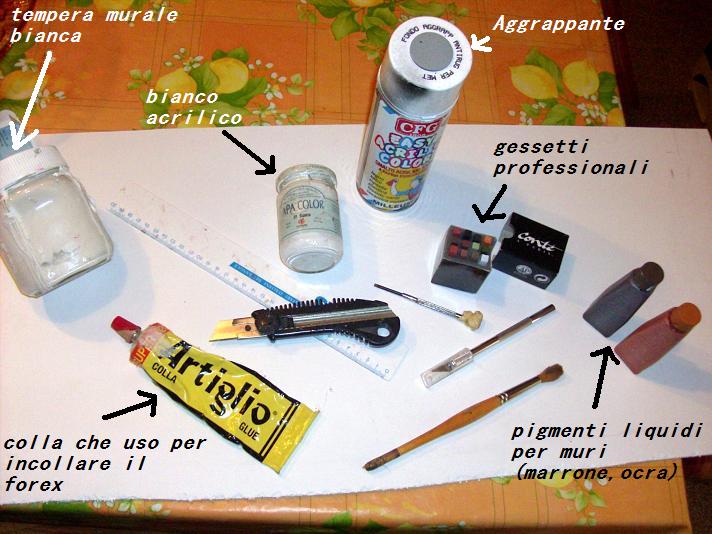

Se può interessare.....
Prima di dipingere il FOREX do una mano di fondo con un aggrappante in bomboletta,poi do una prima mano di tempera bianca mescolata a poco ocra e pochissimo marroncino.Poi mescolo il marrone a del bianco acrilico e con il pennello creo le sfumature.Gli ultimi ritocchi li faccio con i gessetti professionali.
Nella foto c'è tutto l'occorrente che ho usato.

Grazie...interessa tutto Axel!!! :grin: E' molto bello scoprire sempre nuove tecniche e soprattutto a prezzi bassissimi.....al giorno d'oggi bisogna sapersi aggiustare.... :wink:

La colla artiglio in qualche meandro in casa ce l'ho pure io, sono già a metà dell'opera :cool: :cool: :cool:
