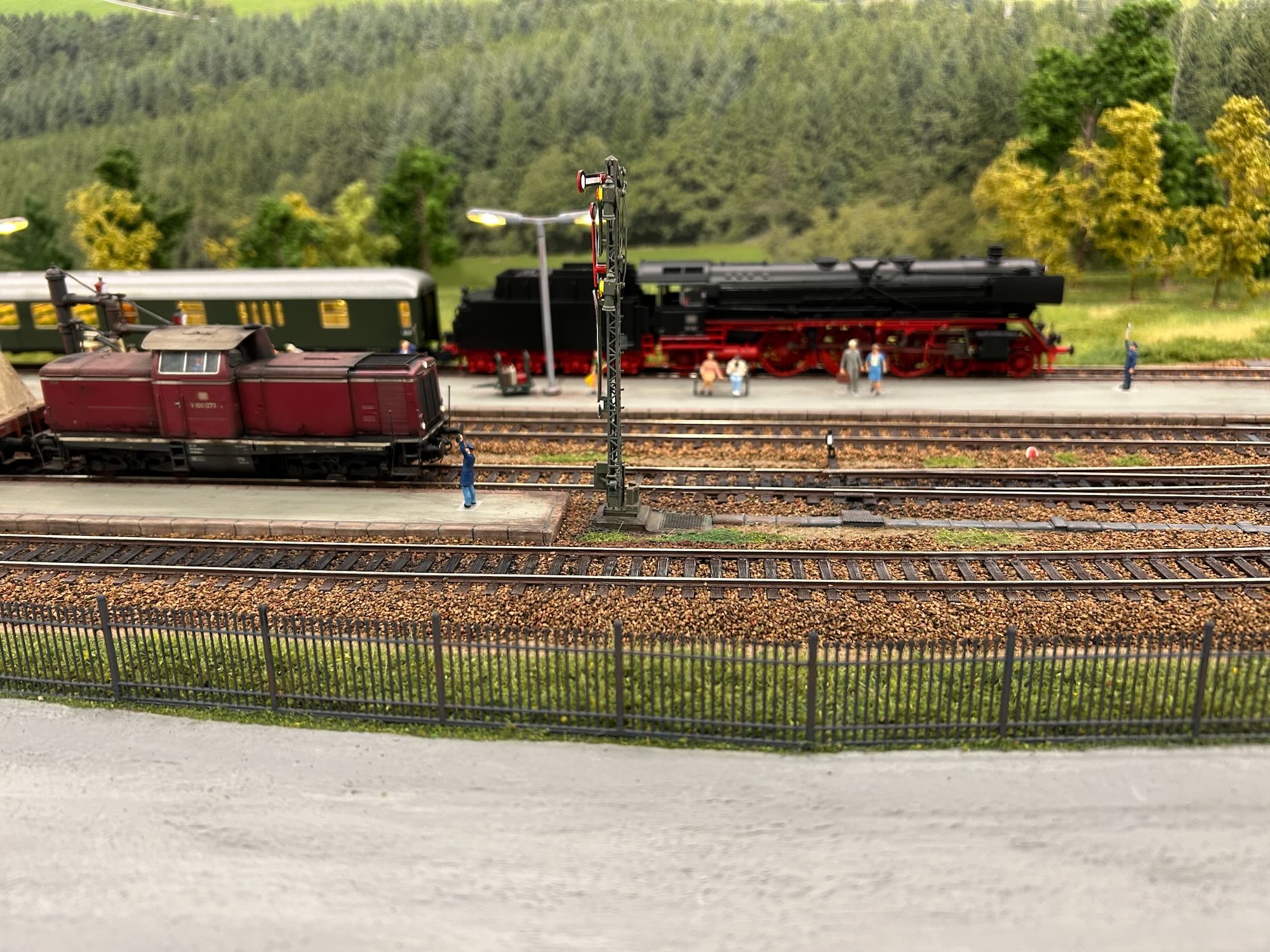

Un aggiornamento sui lavori al mio plastico.
Ho completato la posa della massicciata su tutta la stazione di Sonnendorf che adesso si è popolata con veicoli, personaggi e altri accessori.
Mancano ancora tanti dettagli ma si inizia a percepire l’effetto finale.
Probabilmente noterete la V100, dato che è l’unico rotabile invecchiato.
Dopo molte riflessioni, ho deciso di provare a fare autonomamente l’invecchiamento del materiale trainato ma di far invecchiare le locomotive ad un amico, molto più bravo di me.
La V100 è stata la prima ma ne ha altre sette “sotto i ferri” (Gr 835 per FS e BR 24, 74, 78, 94 V60 e V160 per DB).
Luca - 4S - Solis - Bierdorf

Che speTTacolo Luca...
Ho avuto il privilegio di ammirare dal vivo parte del tuo interessante e particolare impianto, mi manca quest'ultimo che va a coronare un progeTTo bellissimo.
Grazie per questa condivisione e aspeTTo nuovi aggiornamenti.

Grazie Giorgio!
[278]
