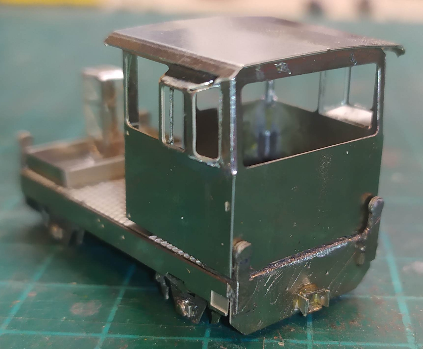

Nel frattempo parte la realizzazione della Draisina Donelli:
Lastrina in alpacca da 0,3mm

Iniziamo con il pianale che è stato piegato ai lati ed è stato fissato il pavimento nel lato superiore:
Pianale e pavimento
Pianale e pavimento
Fissaggio con un paio di saldature sul lato corto
Purtroppo qui ho commesso qualche errore nel disegnare i fori passanti per il montaggio dei particolari superiori.
I fori del pavimento in alcuni punti non corrispondono a quelli del pianale.
Ho risolto usando un Dremel montato su colonnina verticale praticando i fori mancanti con una punta da 0,4mm.
Particolari delle boccole degli assali e cabina con viti e dadi
Preparazione delle boccole e della cabina.

#63 Messaggio da Edgardo_Rosatti »
Montaggio cabina sul pianale con dadi e viti:
Assemblaggio delle boccole di supporto delle sale:
Balestre
Balestre
Boccole complete fronte e retro
La brasatura di ogni boccola è stata fatta con piastra riscaldante e stagno in pasta per componenti elettronici in contenitore SMD.
Montaggio boccole sul pianale e relative sale:
Assemblaggio della cabina e brasatura dei finestrini ad "occhio di pesce":
Alla prossima.

#65 Messaggio da Edgardo_Rosatti »
Gli aggiornamenti continuano con luci, ganci, tetto cabina e base del trabattello:

Invece no, mancano ancora un sacco di piccoli pezzi come:
Tergicristallo e porta cabina con maniglione
La porta andrà incollata dopo la verniciatura ed il montaggio del finestrino.
Tergicristalli anteriori
Quadri elettrici
Quadri elettrici
Ed altro ancora sta per arrivare...
