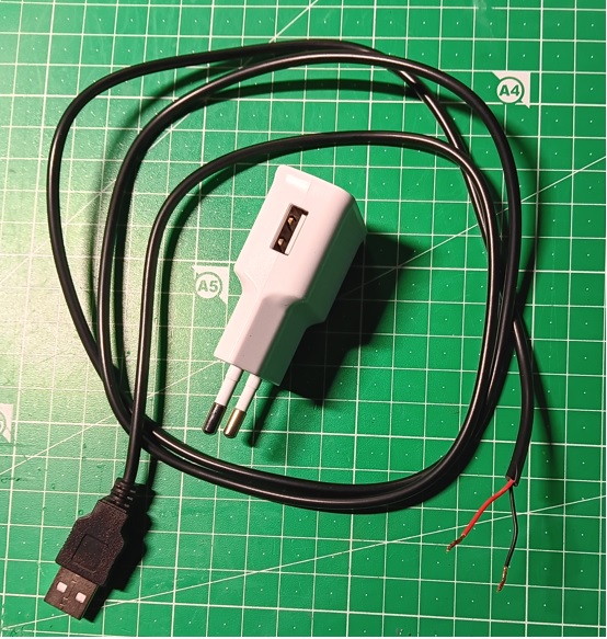

A costo di essere banale, ma ritengo utile non scartare i cavi USB di ricarica di smartphone e altre apparecchiature, anche se apparentemente i cavi non sembrano funzionanti.
Lasciando la spina USB e togliendo quella terminale, si possono utilizzare i due fili elettrici presenti per alimentare apparecchiature a 5V DC, come, ad esempio, tutti gli accessori di Arduino (relè, sensori IR ecc) e tanto altro.
In genere sono presenti due fili, uno rosso, polo positivo e uno nero, polo negativo; si consiglia sempre di verificare con un tester la presenza di tensione e la polarità.

Interessante, grazie. Sicuramente da verificare, oltre alla tensione, anche la corrente. Normalmente gli alimentatori per smartphone erogano dagli 1-1,5A (modelli più vecchi) ai 3A (apparecchi più moderni e dispositivi per carica rapida). La indicazione di solito si trova sull'apparecchio stesso.

Giuste osservazioni; ho provato a leggere la corrente erogata da alcune basi (spina a 220V con uscita USB) come quella bianca nella foto precedente; ho trovato valori che vanno da 1A, base Amazon, ai 3A di Samsung, passando per valori intermedi di 1,5 e 2A.
Conviene quindi fare sempre attenzione al carico che si intende applicare, specie con gruppi di led.
