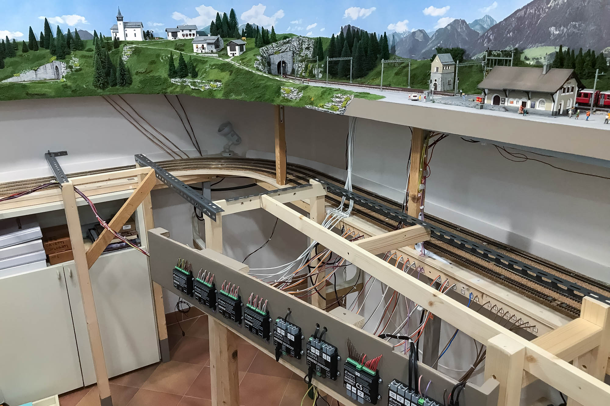

Finalmente ieri ho iniziato con la parte a vista del circuito FS.
Primo passo il telaio portante.
Solita tecnica: robusti pali di abete (5,5x4,5) supportano una struttura mista composta da profilati metallici e listelli di abete.
La disposizione può sembrare strana ma ho dovuto considerare la posizione dei motori sottopancia e la facile accessibilità al retro del pannello con la centrale e i vari decoders.
Quest’ultimo lo vedete per l’ultima volta appoggiato al supporto provvisorio.
Nella prossima fase poserò il piano e quindi potrò appendervi il pannello nella posizione definitiva.

Ciao Luca. Scusa Luca qual'è lo scopo di usare gli angolari in metallo? Grazie
Roberto M.
Luca Solis
Messaggi: 882
Nome: Luca
Città: Borgosesia
Re: Plastico “4S”
#380 Messaggio da Luca Solis »
Ciao Roberto.
Li ho sperimentati per la prima volta per questo plastico e in particolare per i lati contro la parete (v. foto, già pubblicata in passato).
Sono molto rigidi e hanno già i fori che possono risultare utili oltre che per fissarli anche per far passare cavi...
Quando sono stato il mese scorso ad acquistare il materiale per il telaio di "Sorbole" pensavo di realizzarlo tutto in legno ma ho trovato due sorprese inattese:
1. prezzi alle stelle (i profilati in metallo sono aumentati molto meno)
2. una qualità scadente per cui non ho trovato molti listelli diritti
Da qui la decisione di realizzare una struttura "mista"

Sono d' accordissimo con la scelta. Inoltre il metallo non subisce a differenza del legno imbarcamenti o disallineamenti dovuti all' umidita' ed al calore oltre che sono piu' rigidi come citato da te. Saluti. Egidio. [51]

Al netto dei costi, che sono un aspetto relativo, sono i listelli in legno massello che si stortano con le escursioni termiche e con l'umidità. Listelli analoghi in multistrato, soprattutto se usati di taglio, non soffrono di queste problematiche.

Ciao Roberto.
La tua soluzione non è così semplice se consideri che di linee ne ho due, sfalsate fra loro sia in altezza che in profondità.
Certo si potrebbero creare due testate con una forma a doppio gradino.
Comunque i punti di aggancio con la parte permanente del plastico raddoppiano rispetto al tuo schema.
Infine c'è il problema dello sfondo (che sale dalla linea FS fino a toccare il bordo inferiore del plastico RhB) che andrebbe sempre asportato prima di poter alzare la parte mobile.
I collegamenti elettrici non li vedo invece problematici.
La novità è che nel frattempo la "cavia" (mia suocera ultra-ottantenne) ha brillantemente superato l'ostacolo.
Utilizzando una sedia non adatta allo scopo.
Mi starei quindi orientando sulla soluzione fissa, sicuramente la più semplice ed efficiente dal punto di vista del funzionamento del plastico.
A costo di una maggior scomodità per entrare nella stanza che cercherei di mitigare costruendo una sorta di "slitta" su ruote per facilitare l'ingresso.
Luca - 4S - Solis - Bierdorf
