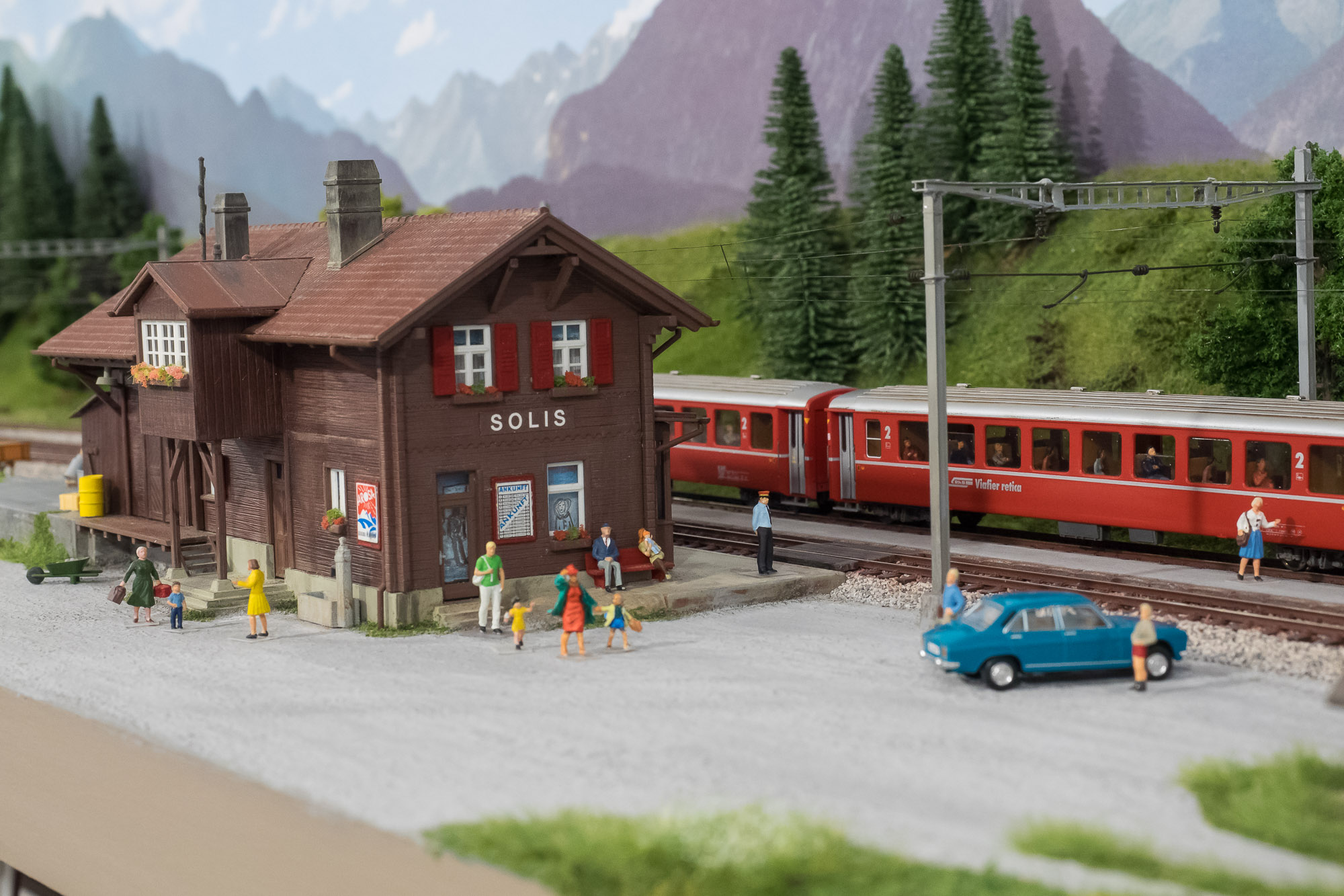

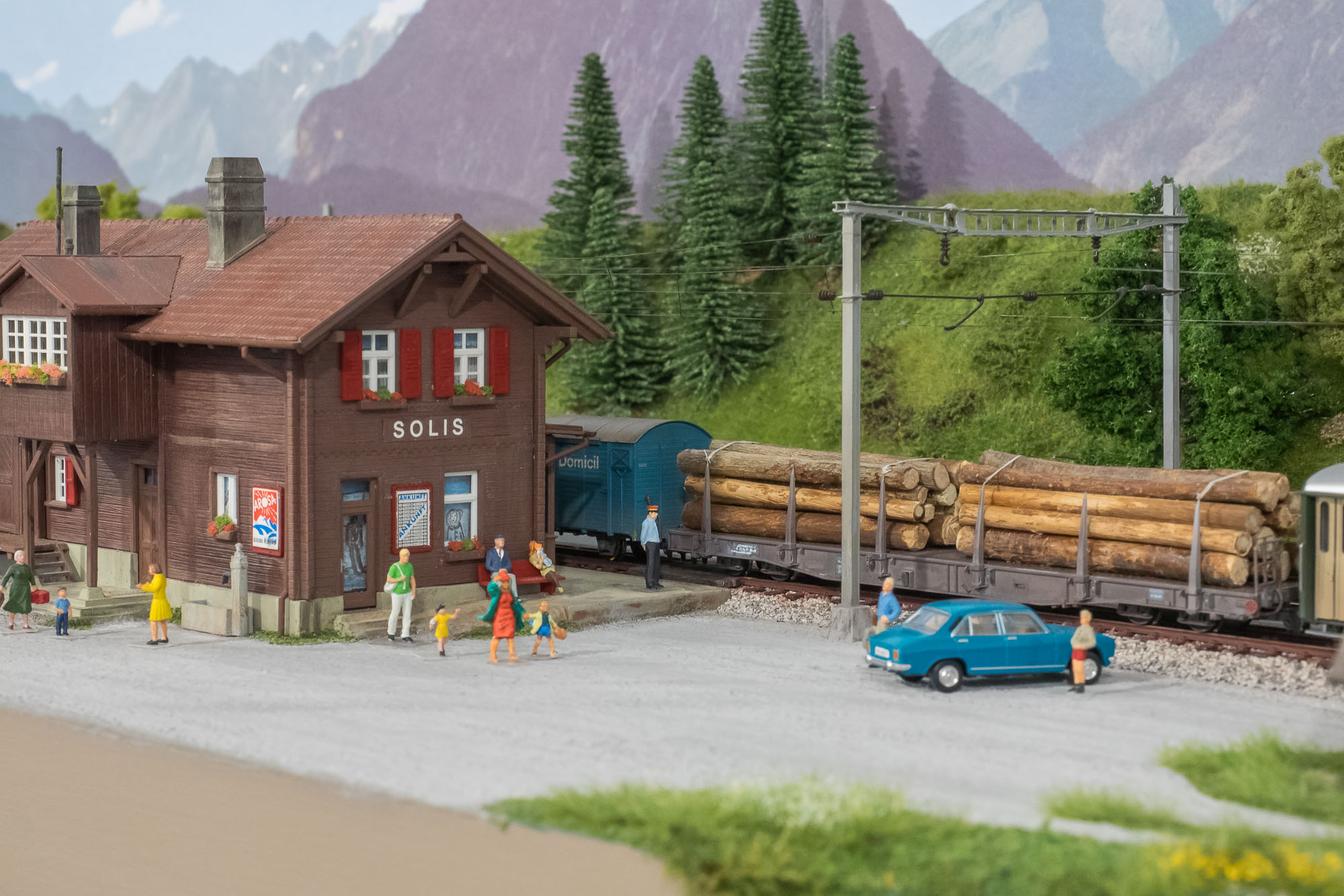

Prima di passare al plastico FS ho fatto piccoli miglioramenti a quello RhB.
I fiori sono stati resi più realistici (prima erano troppo raggruppati), agli autoveicoli sono state aggiunte le targhe, alcune finestre sono state oscurate (meno di quanto sarebbe stato necessario ma non ho voluto rischiare danni staccando gli edifici già incollati), alcune micro-fessure tra terreno e tunnel sono state sigillate…
Vi mostro qualche immagine:

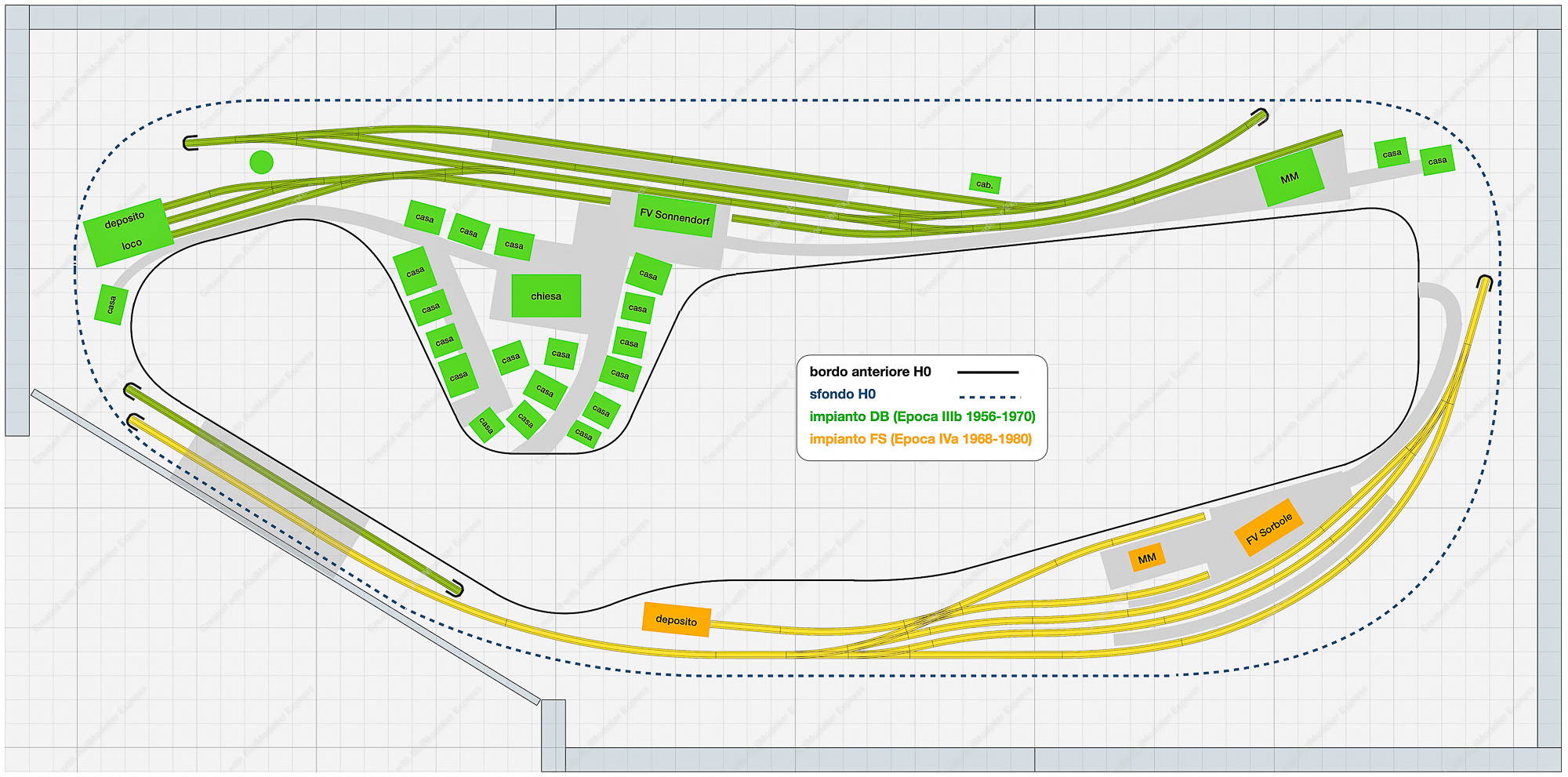

Per evitare di posare elementi della struttura in posizioni sbagliate (ad esempio dove verranno posizionati i motori dei deviatoi) ho rivisto nei dettagli il progetto che a questo punto è “congelato”.
Sia la posizione dello sfondo che il bordo anteriore della parte in H0 risultano leggermente modificati:
