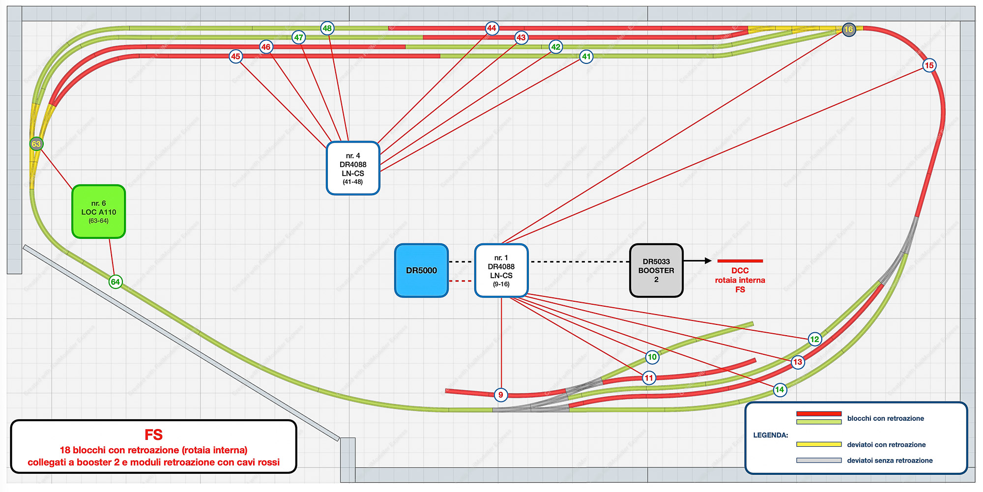

Soluzione: il segnale DCC del circuito RhB è adesso fornito direttamente dalla DR 5000 (che prima invece lo forniva solo alla rete accessori).
I due boosters restano dedicati ciascuno ad uno dei due costruendi impianti H0 (FS e DB).
Allego il nuovo schema dell’impianto di alimentazione e di retroazione di “4S” (e solo per il circuito RhB il vecchio schema).

#373 Messaggio da IpGio »
Domanda... ma la loco non ha un condensstore tampone?
Luca Solis
Messaggi: 882
Nome: Luca
Città: Borgosesia
Re: Plastico “4S”
#374 Messaggio da Luca Solis »
Direi di no, dal comportamento descritto (non è comunque presente nella descrizione di Bemo sul sito o sul foglio istruzioni). In ogni caso non mi piaceva un impianto con tale difetto. Con la soluzione (già in funzione) ho risolto alla radice. Adesso ogni circuito ha la sua alimentazione dedicata (una sola).
Luca - 4S - Solis - Bierdorf
Messaggi: 4680
Re: Plastico “4S”
#375 Messaggio da IpGio »
Si concordo con la soluzione da Te adottata.
Eventualmente il condensatore tornerebbe utile in caso di binario sporco, seppur eventualità rara sul tuo impianto visto che ne hai buona cura.
Perlopiù per le stazioni nascoste e limitare gli interventi manuali (leggi spintarelle).
Comunque un power pack lo si può aggiungere a posteriori la dove non sia presente.
Un metodo per capire se il rotabile è dotato di power pack e quello di togliere di colpo il modello dai binari, se luci ed eventuali suoni permangono per un certo tempo (secondi).
Grazie per gli aggiornamenti...
