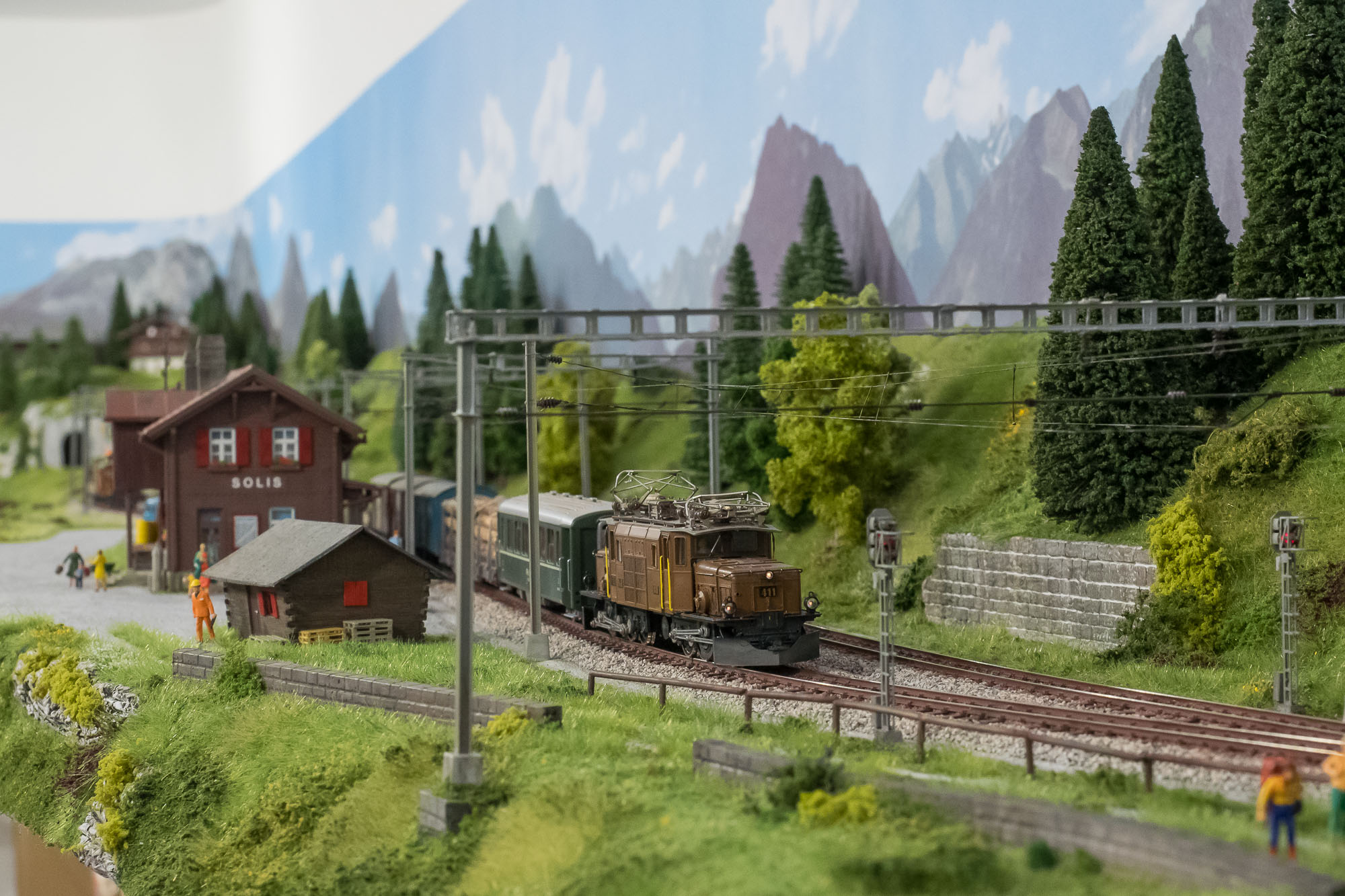

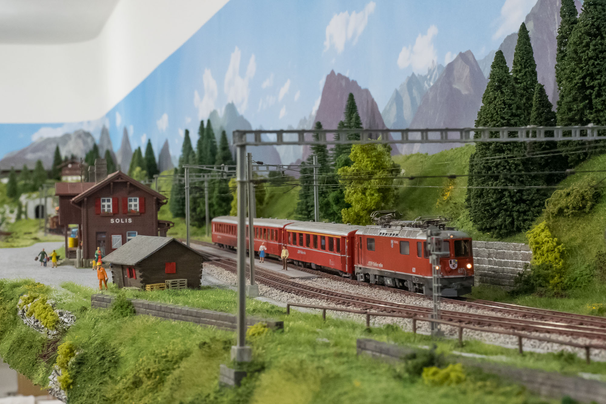

Buona domenica a tutti!
E’ stato un periodo pieno di impegni.
Solo oggi sono riuscito a completare la preparazione dell’ultimo acquisto, fatto a Novegro.
Si tratta di una Ge 4/4 I, la n° 610 “Viamala” di Bemo (art. 1350 140 DCC sound).
Oltre ai soliti lavori (verniciatura e montaggio aggiuntivi, leggero invecchiamento, eliminazione della molla per bloccare il pantografo a mezza altezza e inserimento del macchinista), ho dovuto fare la calibrazione della velocità. Ogni nuova loco va infatti preparata in modo che iTrain la possa controllare efficacemente.
A questo punto sulla parte RhB del plastico ho a disposizione 5 convogli:
- la nuova Ge 4/4 I 610 traina il convoglio passeggeri con carrozze verdi;
- la Ge 4/4 II 621 traina il convoglio passeggeri con carrozze rosse;
- la Ge 6/6 I 411 e la Ge 6/6 II 701 trainano due “GmP”, convogli merci con servizio passeggeri;
- il Tm 2/2 64 infine fa la spola tra i tronchini delle due stazioni con un paio di carri carichi di legname.
Il nuovo acquisto era anche l’unico possibile, tra quanto attualmente offerto da Bemo, che potesse inserirsi in maniera coerente nel periodo di ambientazione del plastico.
Ricordo che ho scelto il periodo di transizione/convivenza tra la vecchia livrea verde e la nuova rossa.
Di fatto il mio plastico è ambientato in un periodo molto ristretto (1984-1986) dato che la Ge 4/4 II 621 è entrata in servizio già con la livrea rossa nel 1984 e la Ge 6/6 II 701 è passata da verde (come la mia) a rossa nel 1987.
Allego uno schema riassuntivo.

Ho girato un paio di video: il primo è dedicato alla nuova loco da sola:
Nel secondo ho modificato l’orario di prova in modo da far circolare tutti i 5 convogli.
Ricordo che la frequenza di passaggio dei treni in questo orario di prova è decisamente forzata.
Nell’orario definitivo, quando tutti i tre circuiti saranno funzionanti, i treni si alterneranno con tempi più realistici.

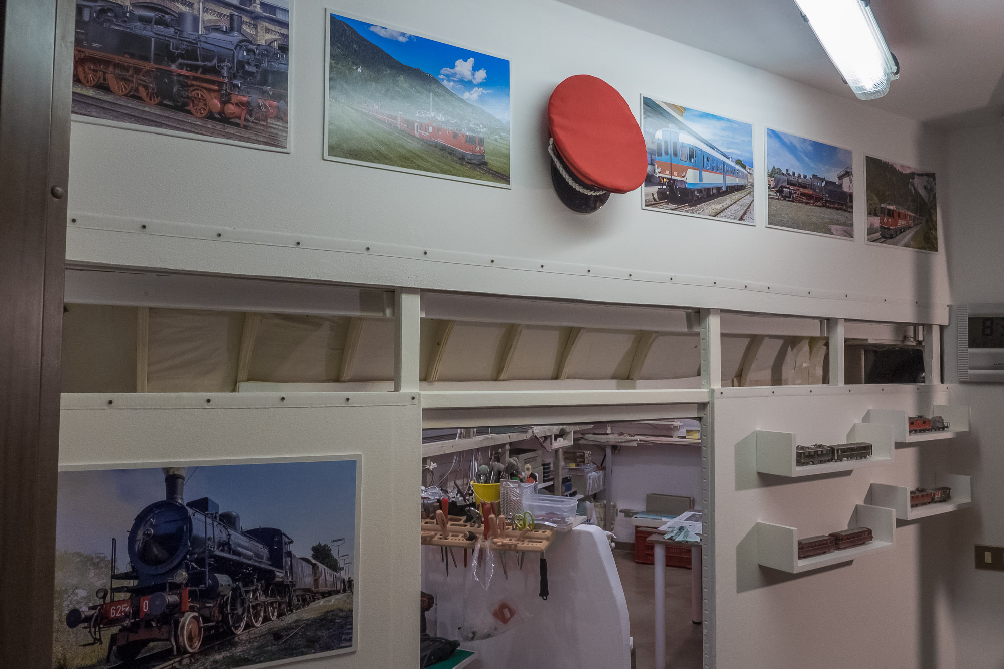

Infine mi sono anche occupato di abbellire un pò la parete esterna della stanza del plastico.
Vi mostro qualche scatto.
Sono esposte le quattro loco analogiche che, per diversi motivi, non ho la possibilità di usare sul plastico.
Il telo verde che protegge l’accesso alla stazione nascosta è realizzato con il materiale recuperato da “Solis”.
In futuro valuterò se realizzarne un’altro di colore bianco.
Luca - 4S - Solis - Bierdorf
Messaggi: 4067
Re: Plastico “4S”
#368 Messaggio da IpGio »
Luca graditi e sempre interessanti gli aggiornamenti del progetto "4S".
Beh per la parete, non ci sono commenti da fare... anzi.
Per le paretine della stazione nascosta, non ci starebbero dei pannelli forex con stampati dei paesaggi a tema il tutto fissato con magneti?
Luca Solis

#369 Messaggio da Luca Solis »
IpGio ha scritto: domenica 15 ottobre 2023, 15:45 Luca graditi e sempre interessanti gli aggiornamenti del progetto "4S"...
Grazie!
IpGio ha scritto: domenica 15 ottobre 2023, 15:45... non ci starebbero dei pannelli forex con stampati dei paesaggi a tema il tutto fissato con magneti?
Questa è esattamente la soluzione a cui penso per lo sfondo del plastico basso (=H0).
Quindi all'interno della stanza.
Anche per la parete esterna è ovviamente fattibile.
Ne vale la pena? Li si passa velocemente per entrare nella stanza del plastico (a sinistra) o in cantina (a destra)
Verificherò nel tempo con quale frequenza è necessario accedere alla stazione nascosta e poi deciderò...
Per ora vanno bene i pezzi di tessuto recuperati da "Solis"
