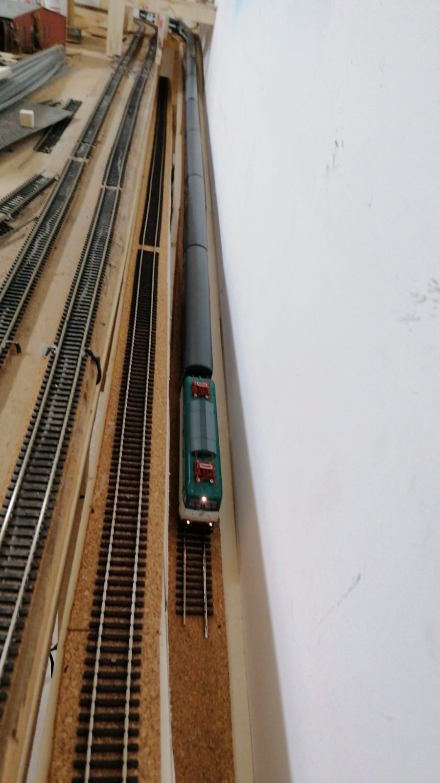

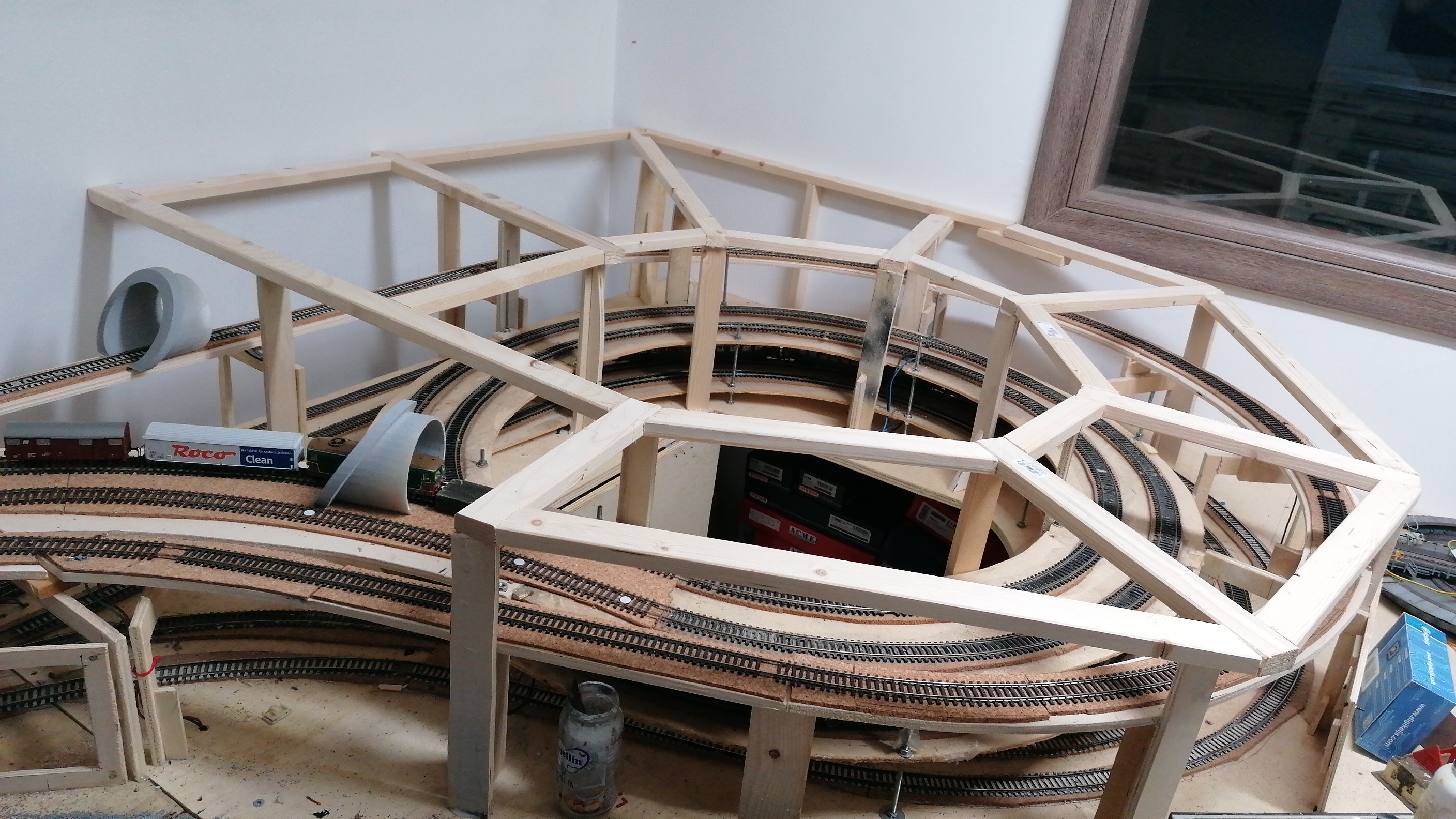

come promesso qualche foto scattata in questi mesi:
- progettazione stazione nascosta futura e sistemazione rampe:
- sistemazione viadotto linea di parata e montagna:
- rifacimento impianto elettrico e sostituzione servomotori:
E questo è un pò il riassunto di quanto fatto il questi mesi.
