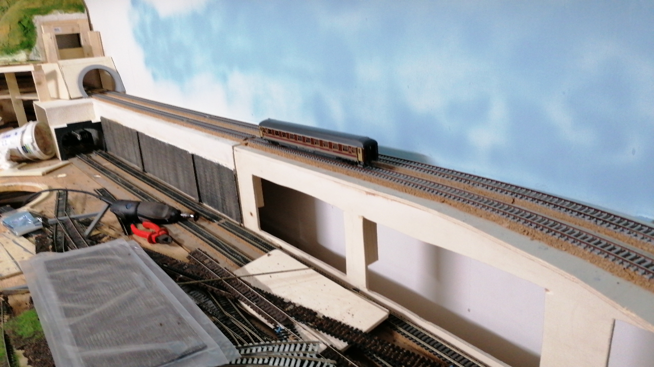

Re: plastico Magin81
Ciao Gio,
ti ringrazio e mi scuso con tutti per la mia assenza di questi mesi/anni. Il progetto iniziale è stato un pò rivisto e dopo mesi e mesi di stallo, insieme ad un amico sto cominciando a rifinire la parte estetica di una zona ben precisa. Nel corso di questi mesi ci sono stati veramente tanti lavori da fare per rimediare ad errori fatti in passato e in più ho creato delle rampe di collegamento ad una futura stazione nascosta.
Tutto l'impianto elettrico è stato rivisto ed è ancora in corso d'opera, tutti i servomotori sostituiti con dei migliori (non scattano all'accensione dell'impianto).
Ciao, al momento la progettazione Traincontroller è un pò ferma visto che devo riallineare tutte le modifiche fatte. Ti posso solamente dire che ultimamente l'ho provato per provare il movimento automatico della piattaforma Fleischmann seguendo un itinerario, mi ha fatto sgobbare due giorni, però sembra funzionare.
Nei prossimi giorni carico un pò di foto e video.
Buona giornata e buon anno a tutti
- magin81
- Messaggi: 304
- Iscritto il: lunedì 5 novembre 2012, 23:42
- Nome: Davide
- Regione: Campania
- Città: Cellole
come promesso qualche foto scattata in questi mesi:
- progettazione stazione nascosta futura e sistemazione rampe:
- sistemazione viadotto linea di parata e montagna:
- rifacimento impianto elettrico e sostituzione servomotori:
E questo è un pò il riassunto di quanto fatto il questi mesi.
Buona serata a tutti
