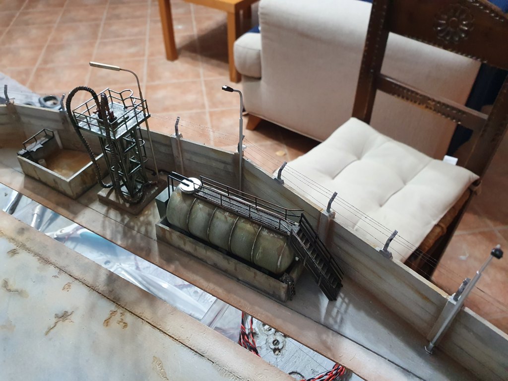

Innazitutto buonasera a tuTTi.
Un po' la pandemia ed un po' impegni familiari mi hanno tenuto lontano dal forum ma non per questo non sono andato avanti con i lavori sul mio plastico.
Avevo una parte del plastico nella quale avevo alcune idee ma che non mi convincevano, fino a quando il nostro Presidente, durante una visita in estate mi disse: "pero' qua manca un qualcosa di militare. Ci vorrebbe una caserma o qualcos'altro." Bellissima idea da cogliere immediatamente al volo.
Lo spazio a diposizione non permetteva l'inserimento di una caserma vera e propria ma un deposito carbolubrificanti di piccola capacità poteva andare bene.
Parte il progetto e viene realizzato prima il basamento e poi il muro di cinta. tutto autocostruito in Forex opportunemente tagliato e inciso a bulino. I serbatoi sono degli avanzi di kit adattati allo scopo e la torretta con le colonne di rifornimento è in parte un kit adattato ed in parte autocstruita.
Gli Uffici e le camerate sono un kit adattato riducendone le dimensioni e aprendo finestre e porte e chiudendone altre. Per la tabellonistica è stat realizzata inproprio ridecendo foto prese da internete con un apposito programma evttoruale per mantenere la leggibilità anche in forma ridotta.
Ora, in attesa, dei Vostri graditi commenti e critiche, posto le prime foto.
Cordialmente Gian Luca Littlejohn
littlejohn
- Messaggi: 1386
- Iscritto il: sabato 24 dicembre 2011, 13:17
- Nome: Gian Luca
- Regione: Sardegna
- Città: CAGLIARI
Re: Il mio plastico italiano
Dimenticavo che la parte più impegnativa è stata fare la realizzazione del filo spinato su tutto il perimento della struttura. I supporti sono stati realizzati con del profilato in ottone al quale sono stati saldati a stagno dei piedini di filo di rame per il fissaggio alla sommità del muro.
I supporti sono stati forati con una micro punta per permettere il passaggio di un filo in rame da 0.1 mm. Il tutto è stato vernicato con color metallo scuro della tamiya. Le telecamere sono invece del profilato cilindrico in rame a cui sono state saldate a stagno le staffe, e dipinte in bianco.
Tutta la struttura è dotata di ben 20 punti luce. Lampioni perimetrali, torri faro, luci interne ed esterne Uffci e camerate, luci interne ed esterne magazzino, luce esterna cabina elettrica.
Oggi ho iniziato il posizionamento della struttura nella sede definitiva e di seguito i primi risulatati. Ovviamente mancano ancora diversi particolari in parte già pronti ma da posizionare in un secondo tempo per poter lavorare agevolmente.
In attesa dei Vostri graditissimi commenti e suggerimenti, vi saluto cordialmente
Gian Luca Litteljohn

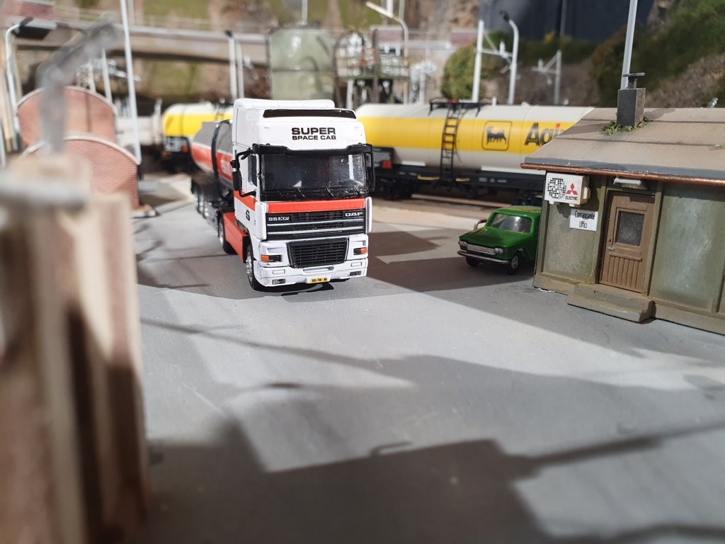

Bellissimo.
Riconoscete qualcuno ?
- Messaggi: 23766
- Nome: Andrea
- Città: Milano
- Ruolo: Amministratore
Il carro cisterna Agip, giusto?
Bellissimo.
- Messaggi: 2359
- Nome: Mario
- Città: treviglio
Bellissima foto!!!
- Messaggi: 4391
- Nome: Valerio
- Regione: Sardegna
- Città: Macomer
E si... mai come il brutto del fotografo
