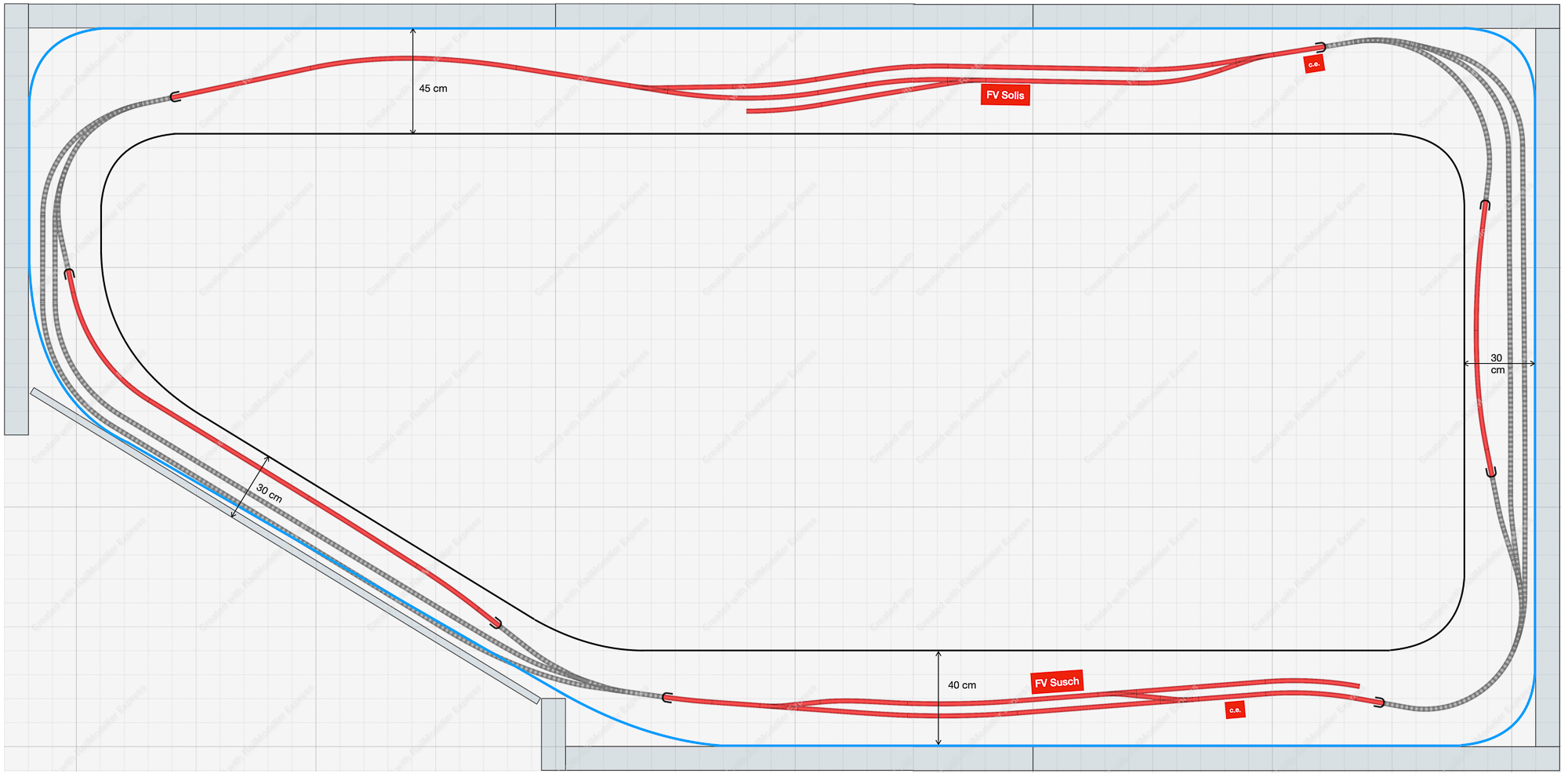

Buongiorno a tutti.
Mentre proseguono i lavori di preparazione della stanza, ho scelto il progetto che porterò avanti.
L’impostazione di base con tre circuiti ad anello lungo le pareti diventa a questo punto definitiva.
Le stazioni nascoste in H0 sono anch’esse definitive (ho già acquistato i deviatoi) e saranno la prima cosa che inizierò a costruire.
Seguirà l’intero plastico in H0m, per finire (fra parecchio tempo…) con le due stazioni in H0 per le quali ci sono quindi ancora margini di modifica.
Rispetto all’ultima versione pubblicata, i cambiamenti nei due impianti in H0 sono marginali.
Più che altro dettagli decisi dopo che ho avuto la possibilità di misurare la “nuova” stanza definendo in particolare la posizione esatta del lato in diagonale e dell’apertura per il passaggio.
Più significative le modifiche per la parte in H0m.
Ho capovolto entrambe le stazioni: in questo modo lato a monte e lato a valle rispetto ai binari saranno gli stessi che si riscontrano nella realtà.
La conseguenza è che, in entrambi i casi, il FV si trova ora dal lato dell’osservatore.
Nascondendo i treni per un breve tratto ma con un paio di importanti vantaggi: non ci dovrebbero essere ombre proiettate dalla sagoma del FV sullo sfondo e soprattutto le vie di accesso alle due stazioni arriveranno dal bordo anteriore del plastico invece che dallo sfondo.
Cosa, quest’ultima, difficile da gestire in maniera realistica.
Questa è una scelta che avevo fatto per le due stazioni in H0 già dalla precedente versione del progetto. Ora ho spostato lato osservatore anche il MM di “Sonnendorf”.
Che ne pensate?

Re: Quale progetto per il nuovo plastico?
#54 Messaggio da FrancoV »
C'è qualcosa che non mi quadra nella disposizione di binari tra MM e la rimessa di Sorbole ....

#55 Messaggio da Luca Solis »
FrancoV ha scritto: mercoledì 6 aprile 2022, 9:39 C'è qualcosa che non mi quadra nella disposizione di binari tra MM e la rimessa di Sorbole ....
Ciao Franco.
Quella è una modifica apportata già nella versione precedente e frutto del suggerimento di un amico, esperto in materia (a sua volta ha preso spunto da situazioni reali).
Io ho fatto solo una variante che comporta una doppia manovra per arrivare al tronchino più vicino al bordo del plastico.
Nel suo progetto c'era un doppio inglese che io però non amo...
Comunque, come già scritto, ferme restando le stazioni nascoste, per quelle a vista c'è tutto il tempo di fare modifiche.
Ci vorranno minimo 2/3 anni prima che arrivi a quello stadio della costruzione...
#56 Messaggio da Luca Solis »
...questa sarebbe l'alternativa con il doppio inglese:
Luca - 4S - Solis - Bierdorf
Luca Solis
Messaggi: 842
Nome: Luca
Città: Borgosesia
#57 Messaggio da Luca Solis »
...per completare la disamina di questo dettaglio, ho preparato un confronto tra le radici sinistre di "Sorbole" con e senza doppio deviatoio inglese.
Ho volutamente lasciata invariata la posizione del MM.
Nel caso si scegliesse la soluzione con il doppio deviatoio inglese va ovviamente modificata la posizione e forse la dimensione del MM.
#58 Messaggio da FrancoV »
Luca-62 ha scritto: mercoledì 6 aprile 2022, 14:04 ...per completare la disamina di questo dettaglio, ho preparato un confronto tra le radici sinistre di "Sorbole" con e senza doppio deviatoio inglese.
Mhh, .... per poterti suggerire qualcosa di sensato avrei bisogno di sapere che tipo di traffico immagini si svolga su quella linea, il resto è tutto in funzione di questo dato; su due piedi, e per come la vedo io, ti direi che la rimessa è inutile ma può darsi che tu abbia in mente qualcosa che la giustifica. :-)
#59 Messaggio da Luca Solis »
FrancoV ha scritto: mercoledì 6 aprile 2022, 18:36Mhh, .... per poterti suggerire qualcosa di sensato avrei bisogno di sapere che tipo di traffico immagini si svolga su quella linea, il resto è tutto in funzione di questo dato; su due piedi, e per come la vedo io, ti direi che la rimessa è inutile ma può darsi che tu abbia in mente qualcosa che la giustifica. :-)
Ciao. Come già detto la definizione dei dettagli per le parti a vista è per ora rimandata.
Comunque al momento immagino "Sorbole" come piccola stazione su una linea secondaria.
Ambientazione fine anni '60 inizio anni '70.
L'idea è che ogni tanto un merci raccoglitore passi da quelle parti e una loco da manovra (normalmente nel piccolo deposito) si faccia carico di spostare il o i carri dal binario 1 verso l'area merci e viceversa.

#60 Messaggio da Luca Solis »
...nel frattempo ho elaborato un'ulteriore variante di "Sorbole".
Ho eliminato la "S" prima dell'ingresso in stazione e inserito il doppio deviatoio inglese.
Messaggi: 11447
#61 Messaggio da adobel55 »
Sinceramente il MM è poco accessibile, sia dall'esterno che dal piano binari.
Per i carri merci non c'è asta di manovra, la possibilità è data dal binario che porta al deposito o dalla piena linea.

Messaggi: 148
#62 Messaggio da antogar »
Luca,
tutti i FV delle stazioni sono posizionati fra i binari di corsa e il lato "operatore" del plastico, perché non spostarli dall' altro lato dei binari ? In questo modo avrai piena visuale della banchina e soprattutto sarebbe visibile la parte di stazione che guarda i binari.

Messaggi: 4393
#63 Messaggio da IpGio »
Eviterei il doppio inglese sia per semplificare la gestiine del plastico sia per rispondere alla realta in quanto non esiste in commercio un deviatoio che riproduca il tipo FS a meno di rivolgersi ad un produttore italiano di cui posso fornire dati.
Nella realtà il doppio inglese specie in impianti medio piccoli non era molto diffuso per ovvie problematiche di gestione manutentiva.
Poi all'appassionato la scelta...
#64 Messaggio da Luca Solis »
adobel55 ha scritto: giovedì 7 aprile 2022, 10:22 Sinceramente il MM è poco accessibile, sia dall'esterno che dal piano binari.
L'idea è che il traffico merci a Sorbole sia veramente minimo.
Un treno merci raccoglitore con in coda il o i carri (massimo 2) destinati a Sorbole arriva sul binario 1.
Sgancio manualmente i carri destinati a Sorbole.
Il treno riparte.
Una piccola loco da manovra (a cui è destinato il piccolo deposito) sposta i carri su uno dei due tronchini.
Come asta da manovra usa lo stesso binario diretto al deposito.
Manovra inversa quando dal MM i carri vanno agganciati al merci raccoglitore.
Non funziona così?
#65 Messaggio da Luca Solis »
antogar ha scritto: giovedì 7 aprile 2022, 12:32 Luca,
saluti
E' una scelta consapevole: non voglio né ombre proiettate dalla sagoma del FV sullo sfondo fotografico né viabilità di accesso a FV/MM che si diriga verso lo sfondo stesso.
Tra binari e sfondo solo vegetazione o piccoli edifici collegati da viottoli pedonali verso il bordo anteriore (come la cabina scambi di "Sonnendorf" o la cabina elettrica di "Susch").
L'abitato è immaginato sempre lato osservatore.
Per motivi di spazio sarà sviluppato solo quello di "Sonnendorf"
Ultima modifica di Luca Solis il giovedì 7 aprile 2022, 15:04, modificato 1 volta in totale.
#66 Messaggio da Luca Solis »
IpGio ha scritto: giovedì 7 aprile 2022, 14:01 Eviterei il doppio inglese sia per semplificare la gestione del plastico sia per rispondere alla realtà...
Il nuovo tracciato di "Sorbole" è stato vagamente ispirato da Ovada e Omegna.
In entrambe queste stazioni il doppio inglese c'è...

Messaggi: 11447
#68 Messaggio da adobel55 »
Si certo, con due carri va bene.

Messaggi: 4393
#70 Messaggio da IpGio »
Luca-62 ha scritto: giovedì 7 aprile 2022, 15:03
Effettivamente in quei due impianti esistono i deviatoi doppi.
Nel caso "Omegna" per spazio ridotto il deviatoio serve un tronchino di 21 mt da una parte e dall'altra abbiamo il binario da e per il binario 1 della stazione (FV).
È probabile che quel tronchino in passato fosse più lungo (basta vedere la posizione del palo di ormeggio della catenaria), oppure le manovre erano affidate ad una "Sogliola".
Osservando la zona dall'alto ipotizzo che la zona del deviatoio, sempre nel passato
Nel caso "Ovada" invece non serve direttamente lo scalo, ma dirama verso un tronchino e verso la linea e alle spalle arriva il binario 4 della stazione e un binario di servizio dal quale appunto si stacca lo scalo merci (con il suo tronchino e due deviatoi semplici).
Il tronchino che è afferente al devitoio doppio serviva per le manovre verso il raccordo ferroviario (Elettromeccanica Bovone) oggi non più in uso.
Visto che nella zona del Deposito di Sorbole hai spazio, forse sarebbe opportuno rivedere il tracciato per poter inserire dei deviatoi semplici, magari con angolo "abbondante".
Tieni inoltre presente che, ammesso che un impianto come Sorbole abbia la necessita di avere un locomotore da manovra, quest'ultimo non avesse un ricovero coperto.
In scali merci piccoli era la titolare del "raccoglitore" a farsi carico del movimento carri e il piccolo movimento dei carri era effettuato usando ad esempio i camion che trasportavano merci allo scalo (una buona corda di filo metallico intrecciato e una scarpa fermacarri erano d'uso quotidiano).

IpGio ha scritto: giovedì 7 aprile 2022, 19:55...Visto che nella zona del Deposito di Sorbole hai spazio, forse sarebbe opportuno rivedere il tracciato per poter inserire dei deviatoi semplici, magari con angolo "abbondante".
Ti ringrazio per i suggerimenti e le informazioni.
Lo spazio non è poi così ampio, in quella zona il plastico sarà "strettino" per facilitare il passaggio.
Per la stazione ho già usato i deviatoi più lunghi della gamma Peco in codice 75.
Mi piacerebbe avere un deposito, anche molto piccolo e una loco da manovra, magari a vapore.
Comunque, come già scritto rimanderei le scelte definitive ad un secondo momento.

#73 Messaggio da FrancoV »
Premesso che le licenze poetiche sono sempre ammesse e che lo scopo ultimo della nostra attività è divertirci, in effetti, come ha detto Giorgio anticipandomi, in impianti di questo genere le manovre venivano effettuate dalla locomotiva titolare del treno. :-)

FrancoV ha scritto: giovedì 7 aprile 2022, 20:27 Premesso che le licenze poetiche sono sempre ammesse e che lo scopo ultimo della nostra attività è divertirci, in effetti, come ha detto Giorgio anticipandomi, in impianti di questo genere le manovre venivano effettuate dalla locomotiva titolare del treno. :-)
Corretto, ma mi piace l'idea di avere (prima o poi) un piccolo mezzo da manovra...

#75 Messaggio da FrancoV »
A questo punto suggerirei un "Ko" .... quantomeno è un po' meno visto delle sogliole :-)
