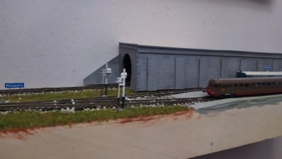

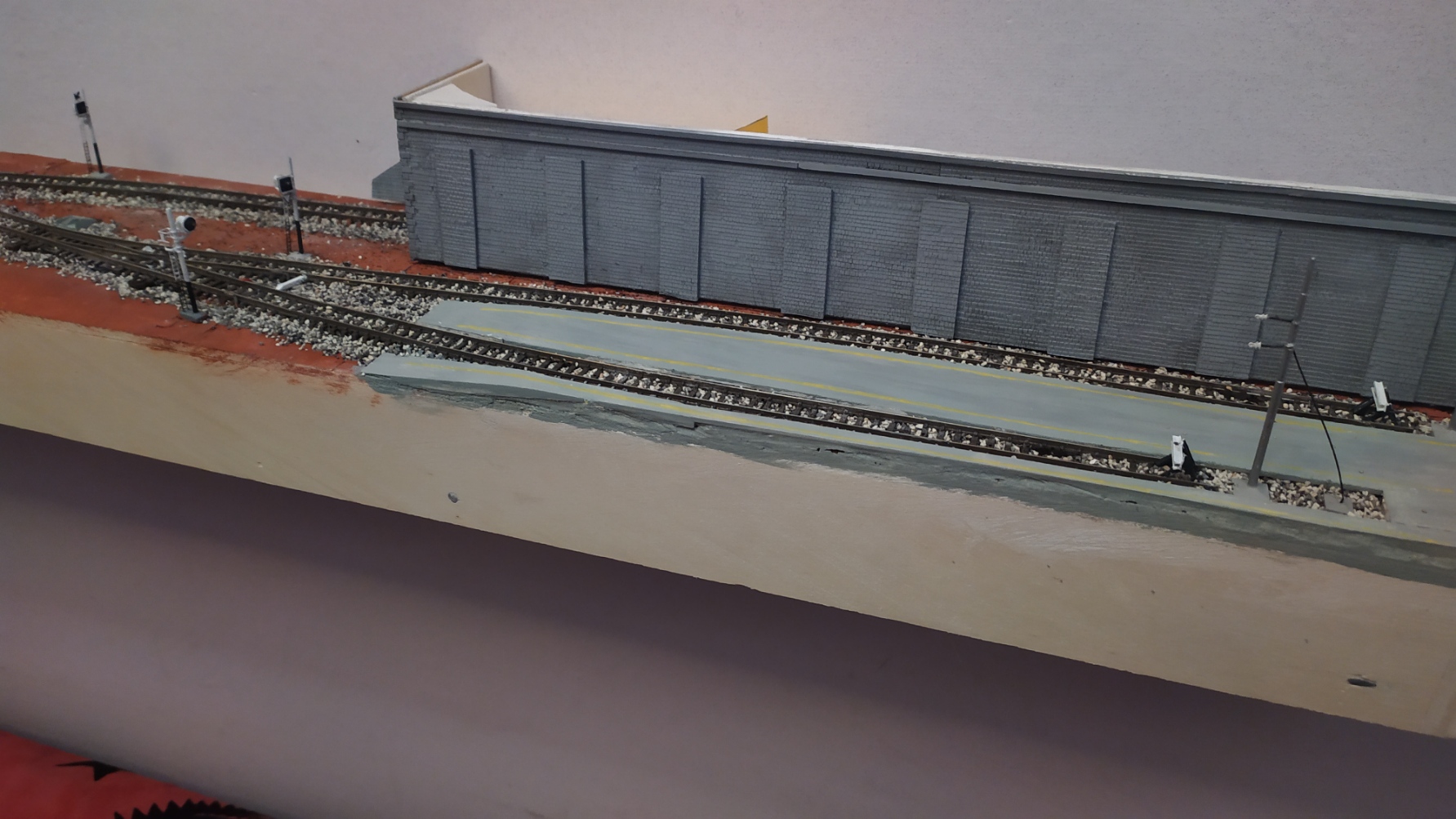

Aggiornamento ballast:
Piovarolo
Piovarolo
Ho inserito anche i due pali con ormeggio fisso.

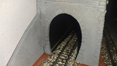

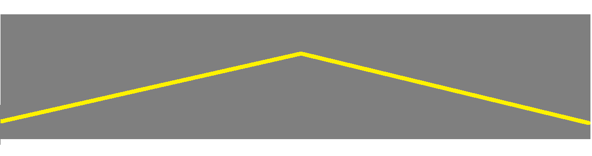

Ho dipinto delle linee gialle all'interno delle pareti della galleria:
Dovrebbe corrispondere a questo schema:
In alcuni casi, la linea gialla è tratteggiata.
La linea gialla, solitamente è lunga 50 metri.
Sapete dirmi a cosa serve e che differenza c'è tra una linea continua ed una tratteggiata?
Non è un quiz e non si vince niente; è solo per parlare di ferrovia.

#109 Messaggio da IpGio »
Le linee stanno ad indicare la distanza tra una nicchia e l'altra e la posizione della stessa lato binario in caso di linea a binario unico.

#112 Messaggio da FrancoV »
IpGio ha scritto: mercoledì 16 marzo 2022, 11:03 Le linee stanno ad indicare la distanza tra una nicchia e l'altra e la posizione della stessa lato binario in caso di linea a binario unico.
Più che altro servono come riferimento direzionale poichè, essendo la nicchia posta sempre al punto di contatto tra la linea e il terreno, intuitivamente si sa da che parte andare :-)

#113 Messaggio da Edgardo_Rosatti »
Beh, che dire! Siete super preparati.

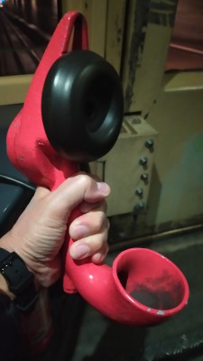

Nelle nicchie ci possono essere anche delle prese telefoniche di emergenza per usare l'"ammazzapecore", cioè "microtelefono di emergenza".
Però se le linee gialle sono tratteggiate c'è una piccola differenza, qual è?

#114 Messaggio da IpGio »
Premesso che personalmente mi sono sempre imbattuto in gallerie con linea continua e che, come ho scritto, indicano la distanza e direzione della nicchia di ricovero più vicina e che la galleria, a piedi, va percorsa sul camminamento a lato del binario... francamente mi sfugge la linea tratteggiata...

#115 Messaggio da Edgardo_Rosatti »
La linea gialla tratteggiata, indica che non ci sarà una nicchia nel punto di emergenza, ma solo elementi come presa telefonica, quadro elettrico, dispositivi antincendio, ecc.
Sinceramente non so se esistono in ferrovia, quindi è lecito che questa cosa sia poco nota. In metropolitana si incontrano spesso.

#116 Messaggio da IpGio »
Aaàaaaa... metropolitana...
In ferrovia... e mi sono riveduto i regolamenti... la linea tratteggiata non esiste.
Dunque la linea tratteggiata è come indichi tu ma per impianti della metropolitana (solo milanesi?).
Grazie Edgardo...

#117 Messaggio da Edgardo_Rosatti »
Grazie a te e a tutti per la piacevole conversazione :-)
Comunque si, in metropolitana abbiamo ste cose qui che sicuramente sono milanesi. Sarebbe interessante sapere se anche in altre realtà esistono.

#118 Messaggio da FrancoV »
A Torino quasi sicuramente non ci sono in primis perchè, essendo automatica, non è previsto che ci siano persone sul "binario" se non in regime di interruzione del servizio, in secundis perchè la galleria è tutta illuminata (credo ci sia anche un sistema tampone in caso di interruzione di energia) e in tertiis perchè c'è una fermata (mediamente) ogni cinquecento metri quindi non è difficile orientarsi. :-)

#119 Messaggio da Edgardo_Rosatti »
Franco, non vorrei deluderti, ma anche in qui abbiamo fermate molto ravvicinate e gallerie molto illuminate. La distanza minima tra fermate è tra Duomo e Cordusio di circa 350 metri, mentre la maggiore
è tra Sesto Rondò e Sesto Marelli di circa 1350 metri (zona interurbana).
Sei sicuro di mantenere l'orientamento in presenza, per esempio di fumo in galleria? Considera che quando esci da un treno in galleria non vedi comunque quasi nulla e sei molto disorientato.
Io, per fortuna non ho mai avuto la necessità di fare una evacuazione in galleria, ma chi lo ha fatto mi ha raccontato che non è proprio una bella esperienza.

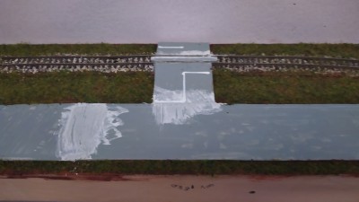

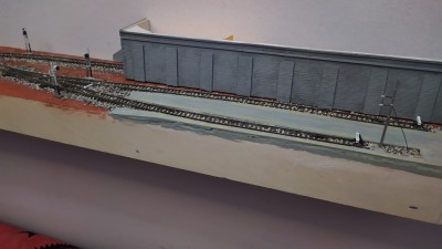

Aggiornamento scenario:
Ho completato una prima stesura del ballast e realizzato il praticello:
Altolà
Altolà
Piovarolo
Piovarolo
Passaggio a livello
Passaggio a livello

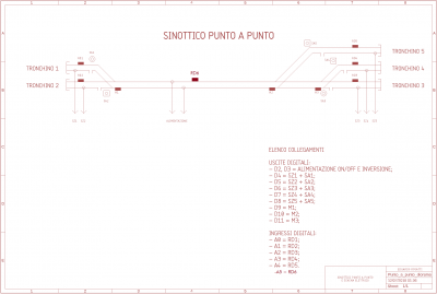

Prossima fase, circuito elettrico:
Sinottico
Sinottico
