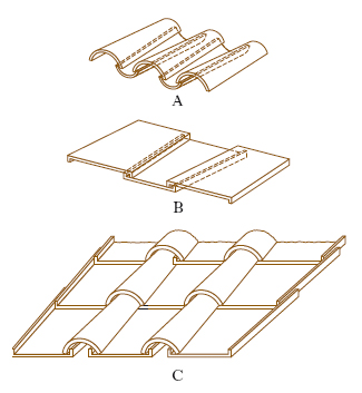

Comunque l'aggiornamento è che ho fatto la base del tetto, e ho deciso di ricoprirlo con il sistema a embrici e coppi. Qui una prima versione di prova tutta da migliorare...
Ed ora una domanda: ma questi edifici erano fatti di mattoni o in pietra? Vedendo foto di caselli diroccati, si direbbe la seconda ipotesi, ma aspetto conferma...

Giacomo Rinaldo ha scritto: martedì 8 marzo 2022, 13:31 Ed ora una domanda: ma questi edifici erano fatti di mattoni o in pietra? Vedendo foto di caselli diroccati, si direbbe la seconda ipotesi, ma aspetto conferma...
Il materiale impiegato può variare in funzione del terreno, della natura del sottosuolo, se è una zona più o meno sismica, della facilità di approvvigionamento dei materiali e via discorrendo .... ma tanto, essendo intonacato, cosa cambia? e poi siamo su una linea secondaria, non esagerare con le finezze. :-)

Giacomo cerca di fare un bel lavoro anche con il tetto. La sistemazione delle tegole sulle falde del tetto non e' semplice, ma se ci prendi
la mano e sopratutto se segui un metodo buono vedrai che alla fine farai un ottimo lavoro. Se vuoi posso darti dei suggerimenti.

Come dicevo, sto provando il sistema a embrici e coppi, come la figura sotto C (fonte treccani.it)
...ma ti ripeto, aspetto volentieri qualche tuo consiglio!

Per quanto concerne il tipo di tetto, essendo italiano e vista l'epoca la scelta è fra i "coppi" (tipo "A" della figura che hai messo più in alto) o lastre di pietra (sono più da zona "alpina" ma si può chiudere un occhio) I primi richiedono di essere fatti e posati uno per uno (come quelli veri) ..... e ci si fa due p.... che non ti dico, le lastre in pietra sono quantomeno più facili da posare .... vedi tu ;-)

Giacomo Rinaldo ha scritto: martedì 8 marzo 2022, 17:21 Egidio, certo che accetto i suggerimenti, anzi ne sono contentissimo!
Ti posso dare, appena mi riesce, di darti qualche dritta per la messa in opera delle tegole tipo A. Anche se è un metodo chiamato del "certosino". Ma ti garantisco che se fatto bene il lavoro soddisferà molto. Per il resto non si se esiste un metodo per riprodurre gli enbrici. Saluti. Egidio. [51]

Allego una foto per farti vedere la tipologia del tetto per un lavoro che ho fatto tre anni fa per un mio amico. Saluti. Egidio. [51]

Egidio, Franco, grazie dei vostri messaggi. Escluderei la copertura in lastre perché vorrei ambientare il tutto in un paesaggio pianeggiante di centro Italia (sono vincolato dalla locomotiva, che riusciva ad operare solo su tratte di pianura...). Dite quindi che la copertura C non sia possibile? L'avevo scelta perché mi pareva un buon compromesso fra velocità di realizzazione e realismo, dato che vanno posate molte meno file di coppi. Io ho preso spunto da una realizzazione di Luciano Lepri, che prevede delle strisce di cartoncino per gli embrici (i bordi rialzati infatti sono coperti dai coppi) e i coppi con cartoncino ondulato.
