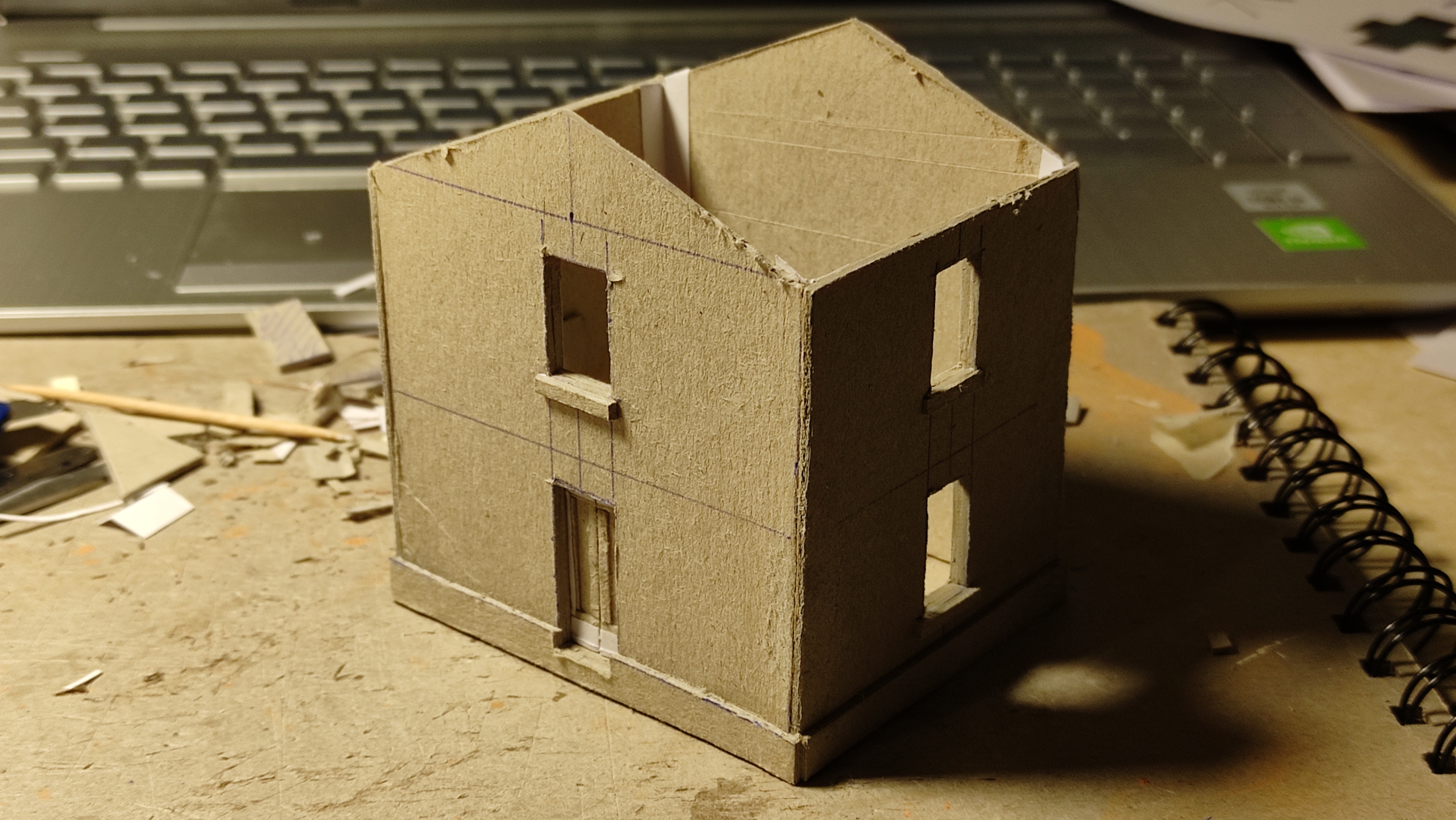

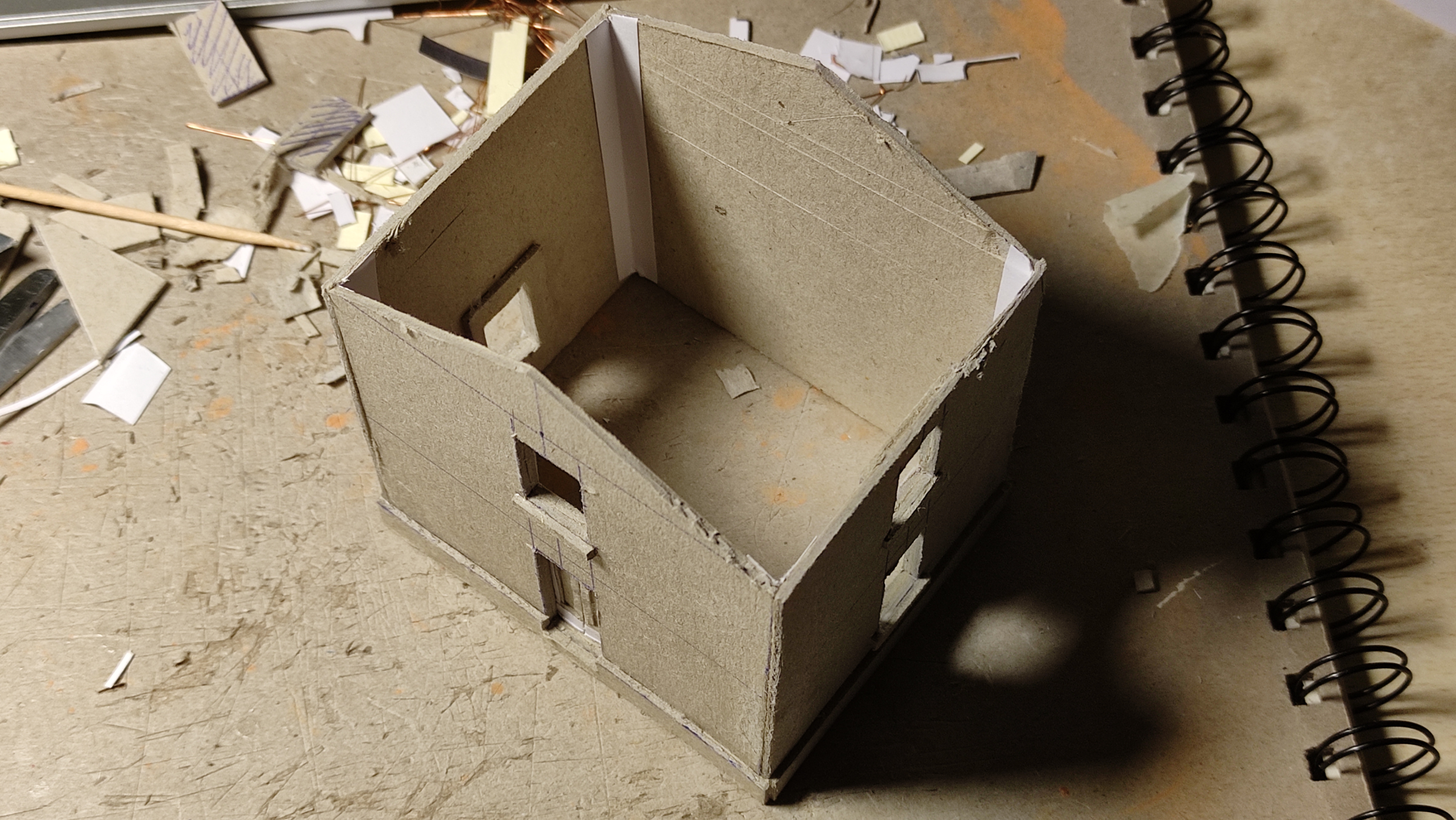

...ennesimo aggiornamento notturno. Ho fatto un deciso passo in avanti con il casello. Innanzitutto ho ritagliato porta e finestre, poi ho incollato la striscia di basamento. Inoltre ho raddoppiato la profondità dei buchi degli infissi incollando dei pezzi di cartoncino. Qui vedete le quattro pareti smontate e poi incollate.
Ho poi abbozzato la porta...
...e passato una leggera mano di stucco da muro abbastanza liquido, a pennello, per iniziare a colmare i gradini indesiderati e texturizzare l'edificio. Ovviamente ne seguiranno altre.
Vi lascio qualche foto, con il dubbio che l'intonaco sia fuori scala (ma potrebbe anche starci, visto che parliamo di inizio '900, quindi più granuloso e grezzo)... che ve ne pare?

Bene direi, forse un po' troppo spesso il cartoncino del davanzale e della cintura a base.

adobel55 ha scritto: martedì 8 marzo 2022, 7:49 Bene direi, forse un po' troppo spesso il cartoncino del davanzale e della cintura a base.
Questo è vero, lo correggo il prima possibile... Grazie!
