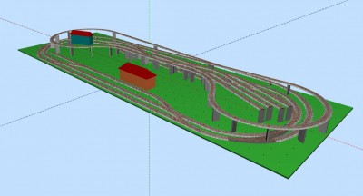

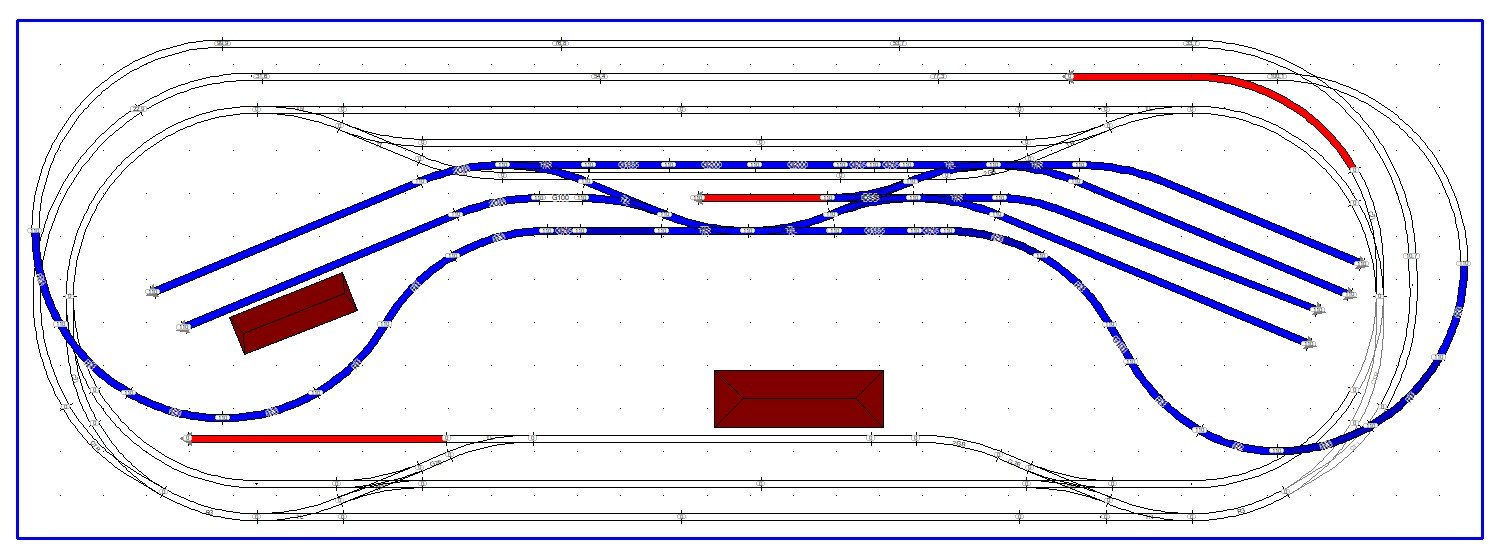

Ciao a tutti,
condivido con voi il plastico che andrò a realizzare.
Con l'aiuto di Doc, che ringrazio molto, mi appresto a realizzare un plastico 340x120 di cui allego progetto.
Armamento Roco Geoline
Amministrazione DB
Epoca IV-V
Alimentazione digitale

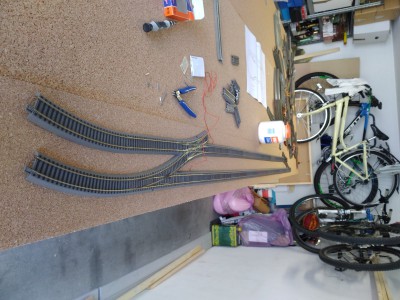

Iniziato a costruire la nuova struttura che prossimamente vi allegherò

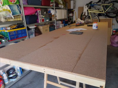

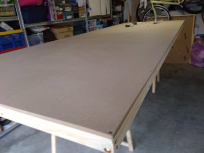

Re: Plastico Alessandro

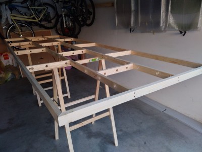

#6 Messaggio da Nevilli68 »

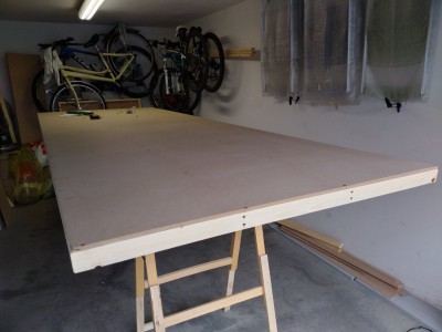

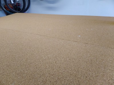

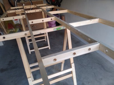

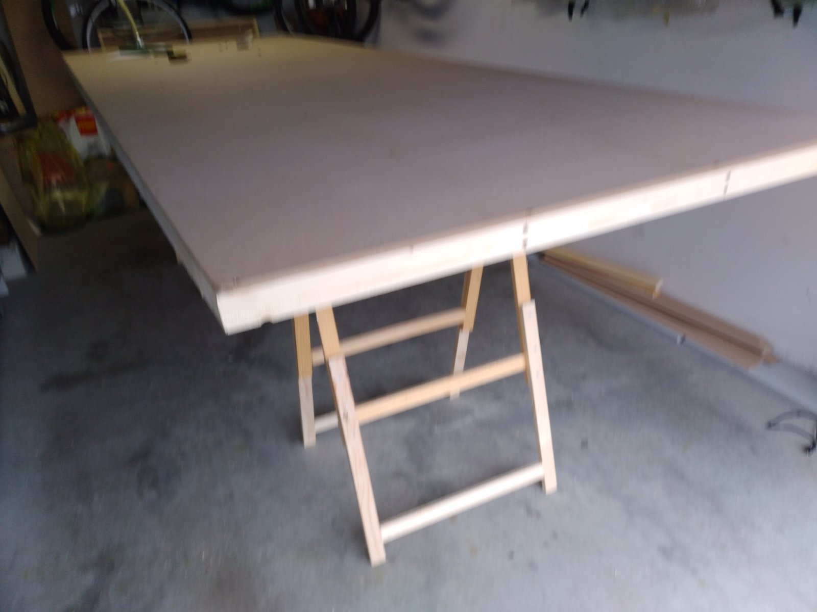

ecco preparata la struttura
Seguirà posa sughero per poi la posa accurata dei binari.
Al prossimo aggiornamento
Alessandro
#10 Messaggio da IpGio »
Molto bene... [264]
ATTENZIONE... se dovesse "flettere" (in caso di appoggio indebito) lasciandola sui cavalletti, posa 4 gambe con sotto un piedino regolabile...
Ti seguo... con fatica ma ti seguo...
Messaggi: 6925
#11 Messaggio da Docdelburg »
La struttura sembra molto buona, mi lasciano invece molto perplesso i cavalletti.....
Penserei seriamente a delle solide gambe, piuttosto non fisse, da applicare con morsetti a vite, ma che diano maggior stabilità alle estremità.
Messaggi: 1371
#12 Messaggio da fabio »
mi lascia un pò perplesso il 340 X 120 unico modulo ! non lo sposterai mai più... io lo dividerei e metterei delle gambe come già consigliato

#13 Messaggio da FrancoV »
fabio ha scritto: martedì 9 marzo 2021, 0:00 mi lascia un pò perplesso il 340 X 120 unico modulo ! non lo sposterai mai più... io lo dividerei e metterei delle gambe come già consigliato
Aspettavo che lo dicesse qualcun' altro per non sembrare il solito rompiscatole :D
#14 Messaggio da Nevilli68 »
Grazie a tutti dei consigli
seguirò il vostro consiglio su una maggiore stabilità
Alessandro

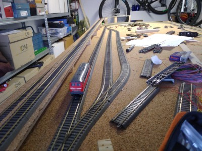

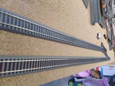

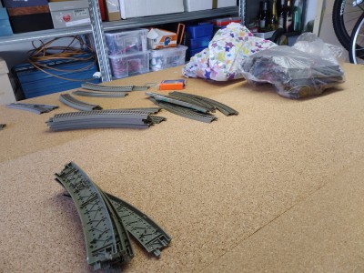

#15 Messaggio da Nevilli68 »

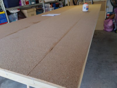

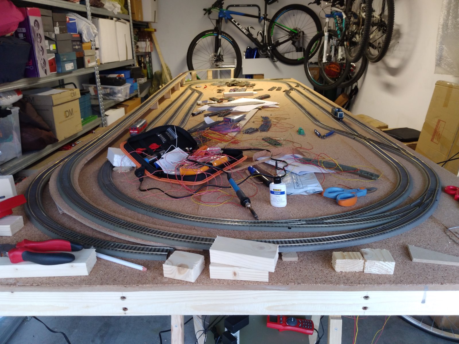

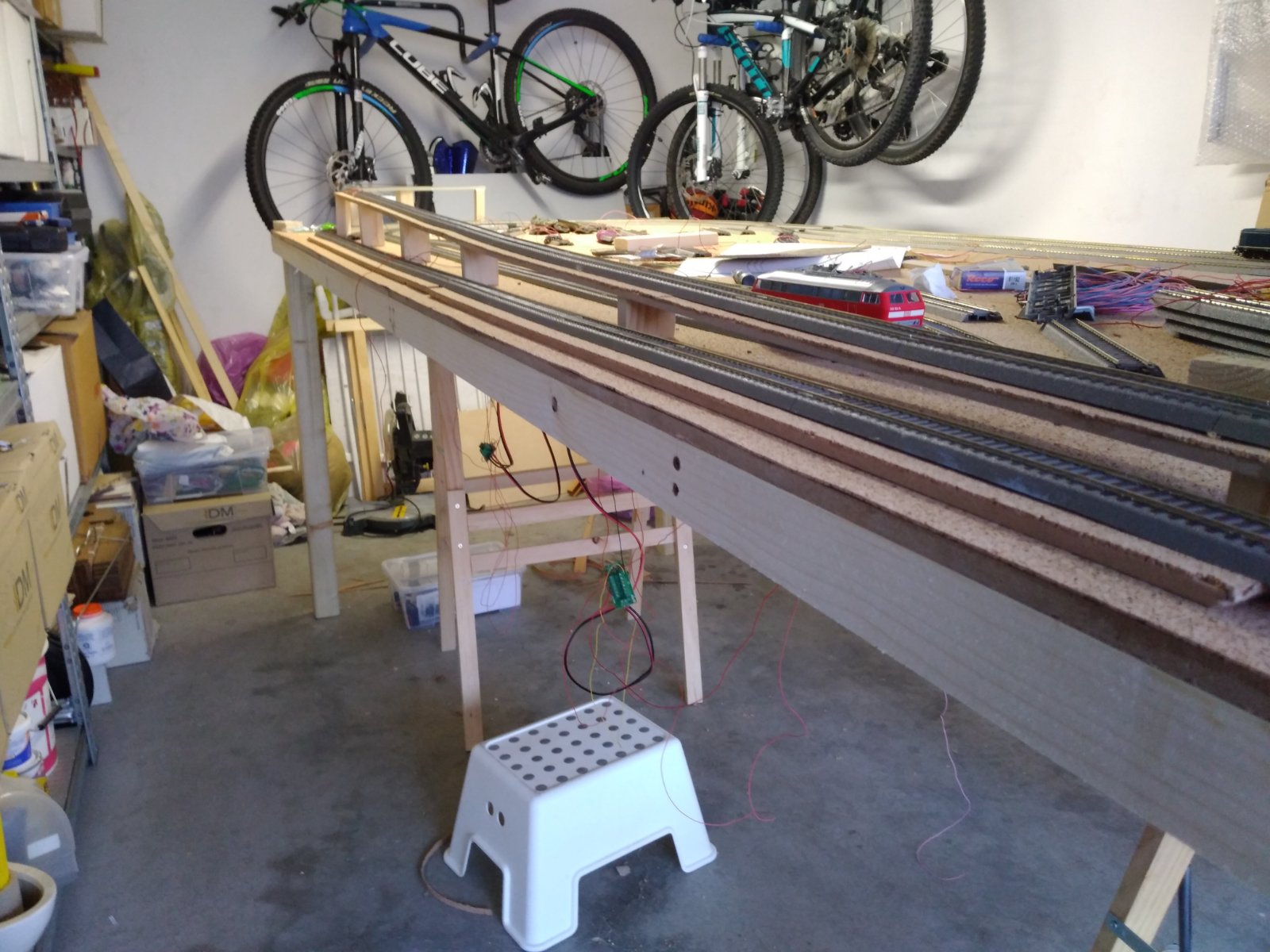

Ciao a tutti
ecco alcune foto di due settimane fa, con la posa del sughero e dei primi binari.
Nelle foto mancano le 4 solide gambe posizionate per dare maggior stabilità.
Alessandro
#22 Messaggio da Nevilli68 »
Altro aggiornamento della posa binari e inizio salite

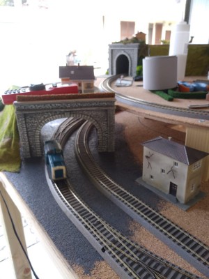

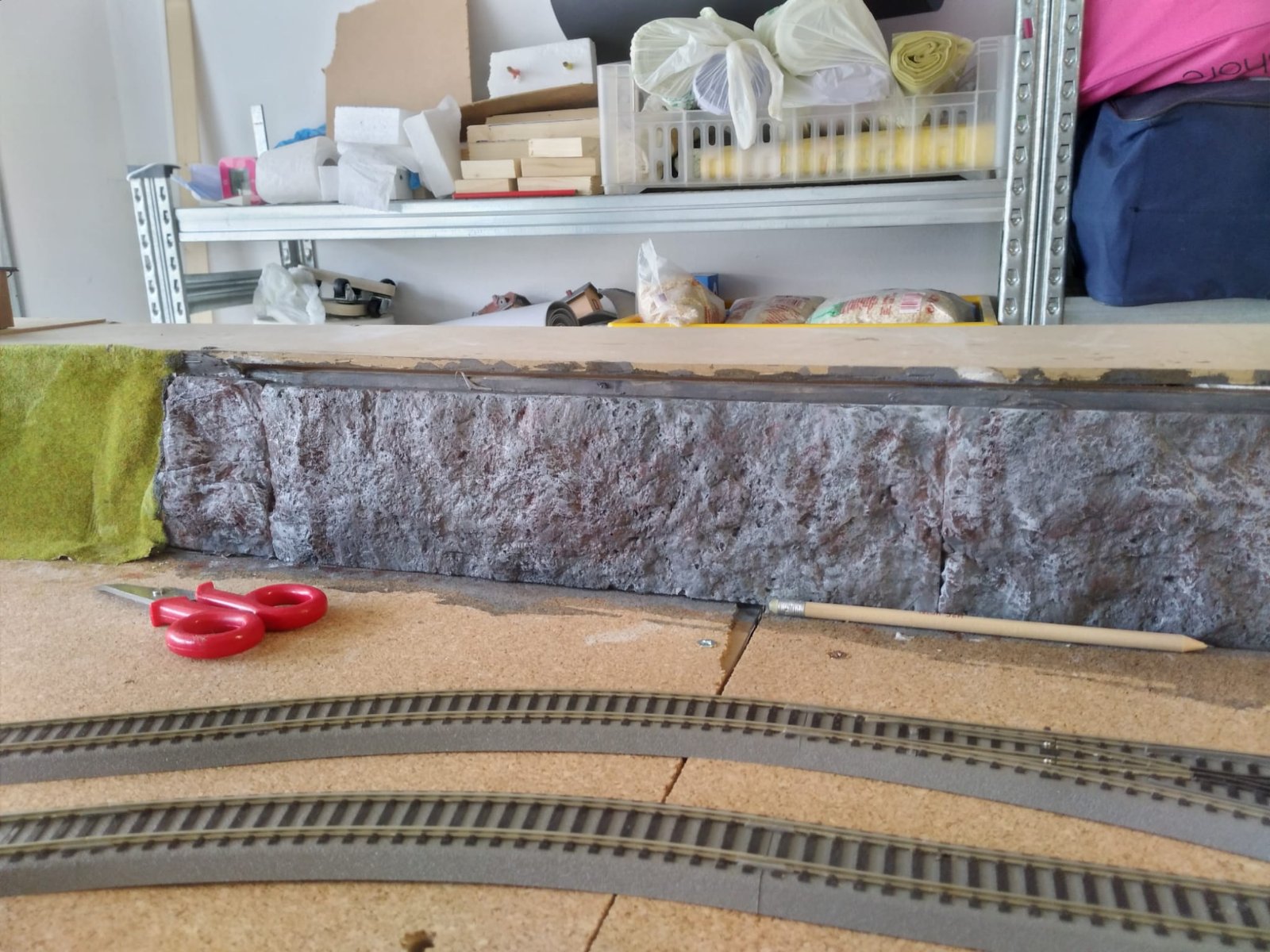

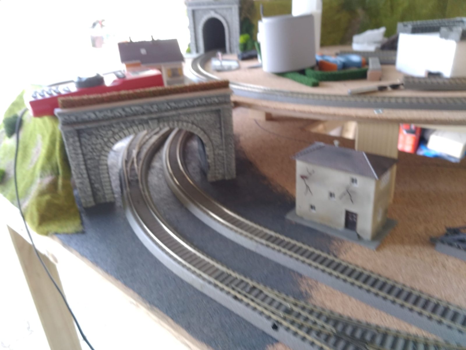

#24 Messaggio da Nevilli68 »

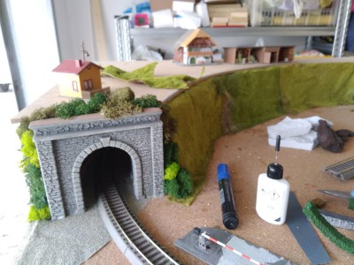

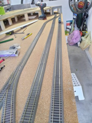

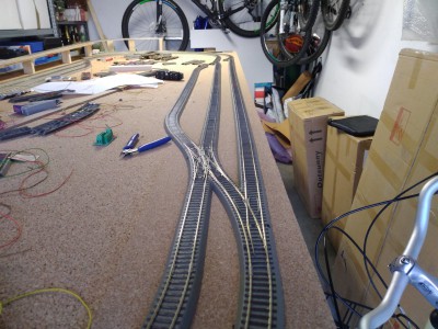

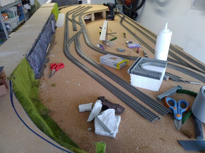

Ciao a tutti
ecco un piccolo aggiornamento del plastico.
Sono stati posati tutti i binari in modo provvisori
Mancano ancora un po' di motori per i deviatori
Mancano alcune sezioni nel piano 1
Ma il lavoro continua con grande entusiasmo
Ecco alcune foto
Ora volevo chiedervi alcuni consigli:
Devo comprare il forex e volevo sapere che spessori comprare
Altezza banchine?
Altezza marciapidi ?
Grazie dell'aiuto
Alla prossima
Alessandro
Età: 68
#25 Messaggio da C_A »
I marciapiedi stradali in HO risultano alti grosso modo un millimetro. Le banchine accanto alla strada ferrata in HO risultano alte grosso modo un centimetro rispetto al piamo della rotaia. Quanto alla distanza dalle rotaie regolati con la circolabilità dei tuoi rotabili.
