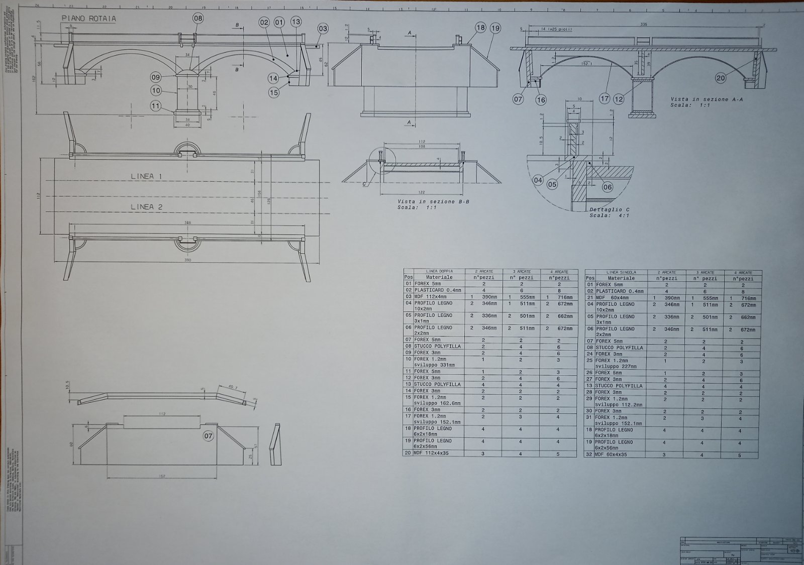

Salve sono nuovo nel gruppo, volevo realizzare questo ponte che ho scaricato sul sito e rifacendomi per le caratteristiche a quello sull'Agogna. Non so se costruirlo su un modulo Fremo, problema le testate a due binari.
Gianluca

Non so se questi moduli in taglio laser kut potrebbero funzionare, chiedo consigli.
Gianluca

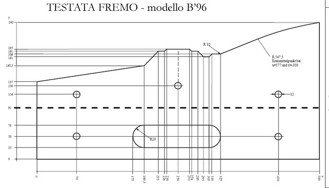

Ciao Roberto, l'idea di creare un modulo che possa essere utilizzato in abbinamento con altri secondo le norme Fremo è sicuramente una scelta intelligente che ti permette varie possibilità, tra tutte quella di partecipare attivamente ad un layout in qualche meeting.
Mi permetto però di riassumerti in spiccioli una delle caratteristiche che devono avere i moduli Fremo nelle norme che hanno adottato la quasi totalità dei gruppi Fremo in Italia, e precisamente una sola linea con testate sia di pianura E96 che di collina B96.
La linea potrà essere sia elettrificata che a trazione termica, a tua discrezione e a seconda dell'epoca scelta.
Tra le due testate che sceglierai ci può stare di tutto, quindi un semplice modulo rettilineo o curvo a 1 binario come una stazione a più binari come un raccordo industriale e via dicendo. Le dimensioni le decidi tu, in base anche alla possibilità di trasporto che ritieni di avere.
L'altezza del piano del ferro deve essere di 130 cm durante un meeting, mentre in occasione di qualche manifestazione può succedere che venga richiesta un'altezza di 100 cm.
Importante poi il tipo di connessione elettrica che deve riguardare in genere tre bus; uno per la trazione, uno per gli accessori e uno per la retroazione via loconet.
A disposizione per ogni più approfondita specificazione.
