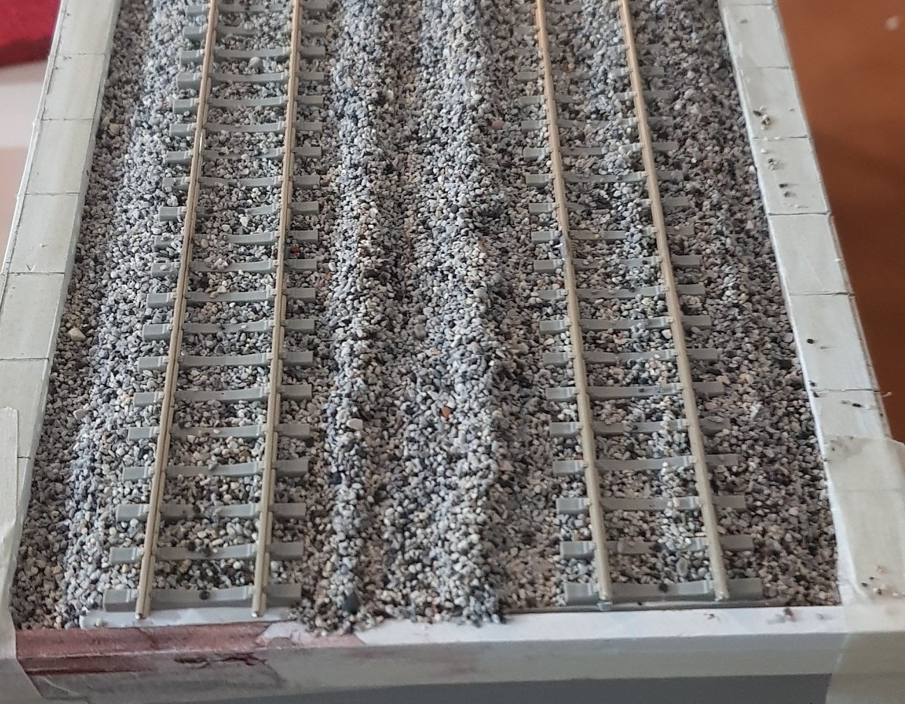

iao a tutti. Piccolo aggiornamento del viadotto. Ho steso la massicciata e fissata non con qualche problema: ( dovuta probabilmente al fatto che sotto ai binari come coibente acustico è stato messo del materiale tipo forex ma un pò meno rigido), rendendo però scivoloso al ballast per cui ho avuto difficoltà con i bordi. Ora passo all'invecchiamento con l'aerografo. Come vi sembra?

Niente male Claudio. Un piccolissimo consiglio, la prossima volta che userai il forex per qualsiasi cosa devi trattarlo prima levigandolo con carta abrasiva grana 120/150. Questo permetterà alla superficie dello stesso di trattenere meglio qualsiasi cosa. Nel caso tuo il ballast con la solita mistura di colla. :wink:

Bel lavoro Claudio, è venuto molto bene, oltre il consiglio di Egidio io prima di passare il collante tendo a nebulizzare con acqua la massicciata, questo poi aiuta a ridurre il problema da te citato!

Mi permetto di espirmere una sola personale osservazione... l'interbinario mi sembra largo.
Solo per curiosità... hai seguito le norme Nem 102, 112 e 122 oppure ti sei riferito a misure reali per la sede ferroviaria?
Comunque nella parte centrale puoi posare sabbia fine o terra setacciata entrambe miste alla graniglia della massicciata.
