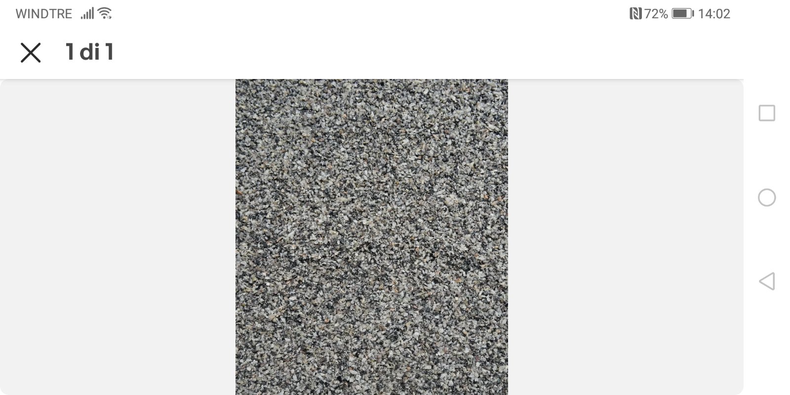

Io vado per epoca 3 4 e 5 delle ferrovie tedesche,
Fra questi colori per la massicciata quale si addice di più.
Tanto per capire su quale andare a lavorarci

La terza foto in basso per piena linea un po' più scura in stazione
