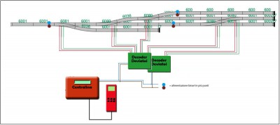

Buongiorno. Dovendo collegare in analogico 30 deviatoi con altrettanti sezionamenti e segnali, mi chiedevo se qualcuno può darmi consigli per semplificare al massimo i collegamenti e poter risparmiare fili. Pensavo di organizzare tutto, dividendo in sezioni i segnali, deviatoi, gli sganciatori ed i sezionamenti, con morsetti ponticellati. Qualcuno conosce una soluzione migliore? Grazie a chi risponderà. Andrea

Ho già una pianta del tracciato. Il problema è capire come moltiplicare tutti i collegamenti come nelle immagini allegate: immaginando di voler collegare 10 scambi indipendenti, ciascuno con il proprio interruttore, con un trasformatore e un interruttore, avrei 30 + 20 + 30 allacci da fare, se non erro. La mia domanda è esiste solo la possibilità di collegarli con morsettiere ponticellate? Ogni volta che aziono la levetta di un deviatoio rischio di azionare anche gli altri collegati. C'è qualcuno nel gruppo che ha più scambi collegati ad un trasformatore e mi sa consigliare o mostrare uno schema dimostrativo per collegarli tutti insieme?
Ecco questi sono i due tracciati della stazione principale
Andrea Leandri

yorkshire73 ha scritto: venerdì 9 aprile 2021, 15:29 Tracciato interno.PNG
A maggior ragione, visti i tracciati, rimango dell'idea che la scelta iniziale migliore sia quella di un sinottico con itinerari comandati da matrici di diodi che potrai un domani sostituire rapidamente con decoder digitali.
Ho sempre qualche perplessità a far convivere su uno stesso tracciato la trazione digitale in alternativa a quella analogica; ho visto friggere tanti di quei rotabili per un commutatore digitale/analogico dimenticato in posizione errata..... [108]

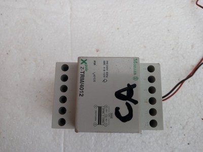

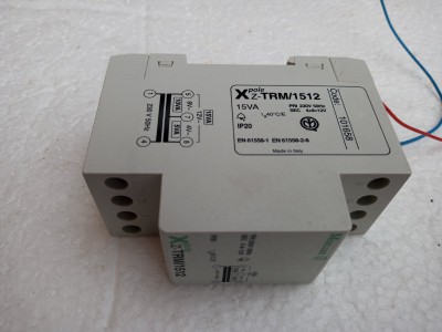

Ho a disposizione questi trasformatori di cui vi pubblico le foto. Quello della ditta Ticino, in CC, apparteneva a mio nonno e se non erro doveva alimentare solo luci, ovvero lampadine da 3,5/6v. Gli altri tre, invece, sono della Moeller e li utilizzo sia per i segnali a led che per i deviatoi. Domanda: poiché ho tanti deviatoi da collegare, quanti ce ne posso collegare contemporaneamente ad ogni trasformatore? Stessa cosa per le lampade, credo. Scusate l'ignoranza!!! Grazie mille a chi risponderà :? :?
Andrea Leandri
Messaggi: 5771
Re: Collegamento di più scambi segnali e sezionamenti
#25 Messaggio da MrPatato76 »
In teoria, puoi collegarli tutti ad un solo trasformatore.
Il punto è: quanti ne azionerai in contemporanea? 1? 2? 5? 10?
Questo fattore influisce direttamente sulla quantità di energia che il trasformatore dovrà erogare
Ps: 12V sono pochini per comandare un azionamento a bobina...sarebbe meglio 16V.
