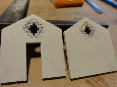

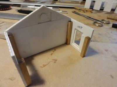

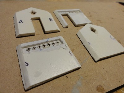

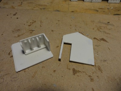

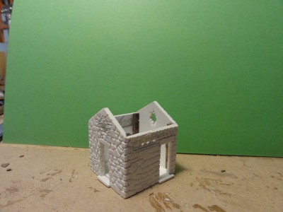

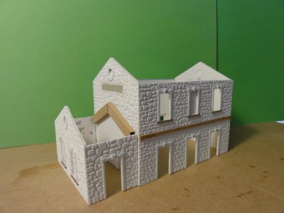

Si tirano su le pareti. Smussi a 45°, cianacrilico, rinforzi, rifiniture sugli spigoli, un colpetto di primer bianco e... via andare!!!!!

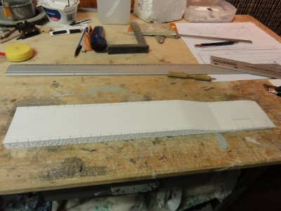

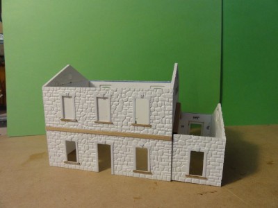

Il piano di carico e scarico.

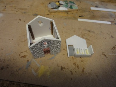

I "LICIT" di Tortolì!!

Curiosità, come fai lo smusso a 45°sul forex?

Ah anch'io sono curioso di sapere dello smuscio agli angoli. Saluti. Egidio. [51]

sal727 ha scritto: domenica 14 febbraio 2021, 14:53 Spettacolare, però farei anche le mosche che gironzolano :lol:

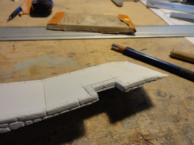

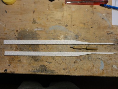

Con un taglierino a mano scorrendo inclinato sullo spigolo e
togliendo il materiale un po' per volta.

Sapevo di avere un esempio più esplicativo, dai dai l'ho trovato.

luciano lepri ha scritto: domenica 14 febbraio 2021, 17:11 Sapevo di avere un esempio più esplicativo, dai dai l'ho trovato.2017913133044_DSC09241[1].jpg
Tanto per commentare meglio la tua foto a riguardo Luciano volevo capire meglio. Tu procedi con un primo taglio interno sul bordino da eliminare, in maniera che tagliando poi dall'altra parte si ottiene lo smuscio e lo scarto praticamente diventa un pezzetto di forma triangolare. È così ? Saluti. Egidio. [51]
