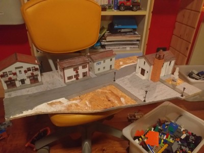

Piccolo aggiornamento: sto lavorando sul paese che va collocato sul secondo modulo.

Bel lavoro sul paese Gianni!!

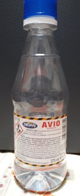

Per la pulizia del binario... un toccasana è la benzina avio.
La si trova al supermercato.
Da usare con parsimonia su binari verniciati.
Giusto un panno appena inumidito e che non lasci "peli".
Poi uso costante della già citata gomma di produzione oltralpe.
Anche sugli assi dei rotabili... torna utile sia la avio che la gomma.

In quale reparto si trova la benzina avio?

Generalmente dove trovi anche la trielina.
Sono bottigliette piccole...

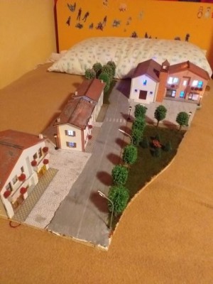

I lavori, anche se con rilento, continuano.
Piccolo video dei progressi fatti finora.
Da questo piccolo lavoro, la mia palestra, ho capito che la cosa più che più mi appassiona è la fase di progettazione e costruzione. Forse ciò è dovuto al fatto che il mio plastico non è altro che un piccolo ovale che permette solo poche manovre .
Il grosso è fatto, adesso mi dedicherò ai dettagli e a qualche sostituzione di ciò che ho fatto un po' frettolosamente e con poca attenzione. Purtroppo lo spazio a mia disposizione è limitato per fare qualcosa di più grande ma sicuramente i miei figli si divertono e questo è l'importante.
Anche se non commento molto, seguo molti progetti di questo form e augurando una buona Pasqua, ringrazio tutti per le tante dritte che leggo nei vostri post. [253]

Carinissimo, mi piace
Bravo

Molto bene... fai esperienza e i piccoli si divertono e in futuro mi auguro seguiranno questo hobby o svilupperanno una loro passione.
Il poco spazio a disposizione è si un problema... ma esistono alternative.
Per ora grazie per questa tua condivisione.

Ottimo lavoro. E conlmunque ricordati Gianni che nulla è sprecato. Ogni lavoro vale per esperienza di altri fatti chissà in futuro. Anch'io son partito magari nella medesima tua condizione. Poi con il trascorrere del tempo e crescendo anche le esigenze si tende a cambiare e a fare altro. Senza dimenticare ciò che si è già imparato e apprezzato prima. Saluti. Egidio. [51]

Beh, direi che puoi essere soddisfatto del lavoro, adesso potete cominciare a divertirvi. [278]

Veramente molto carino e ben fatto, complimenti!!
Peccato per il leggero ritorno di luce negli edifici, io tendo a dare una mano di nero nelle pareti interne e nel sottotetto proprio per evitare quel fastidioso effetto, a parte questo dettaglio mi è piaciuto veramente molto, il tutto è stato curato molto bene con varie scene molto interessanti!

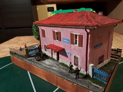

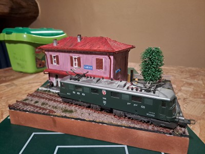

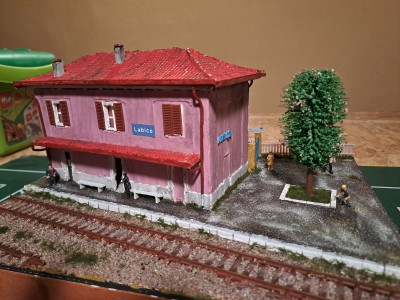

Il mio piccolo plastivo ha trovato una nuova casa. Devo ammettere che mi è dispiaciuto tanto venderlo , ma gli spazi a mia disposizione sono minimi, quindi ho deciso di passare alla scala n. Oggi ho acquistato un start set digitale della fleischmann, mi arriverà lunedì. Sono ancora indeciso se fare un piccolo plastico 120 x 65 cm (e si gli dpazi sono quel che sono) o fare dei mini moduli da comporre tipo il meraviglioso lavoro in z di Roberto Trecca. Per il momento incomincio a fare un po di pratica con la z21.
Per esporre le loco che mi sono rimaste, insieme a mio figlio di 14 anni abbiamo fatto questo piccolo diorama da esposizione cercando di riprodurre, senza pretese, la stazione di Labico, il paese che ci ospita. Fatto con materiali poveri, cartoncino e pasta per le tegole ... quest'ultima un'idea di mio figlio :D
Un saluto a tutti.

Gianni ciao e ben ritrovato sul forum.
Bene il piccolo diorama da esposizione, che nonostante le dimensione ti ha permesso di fare un poco di pratica.
Leggo del passaggio alla scala N, nulla da obiettare ma una domanda sorge, perchè non in scala TT.
Sulla scelta della struttura del tuo nuovo plastico, va bene un sistema modulare, magari osservando alle norme varie che ci sono oggi a disposizione.
Con la scala TT a parità di impianto puoi avere a disposiszione un 40% in più rispetto alla H0.
E prova a pensare anche ad un impianto multiscala, nel tuo caso, una bella linea di parata (con stazione nascosta) in primo piano in scala TT in primo piano e in secondo piano di prospettiva un impianto in scala N articolato in modo semplice.
Tutto dipende poi dal tipo di traffico (linea e trazione) che vuoi gestire sui due piani, ambientazione, epoca, stile.
Buon lavoro dunque...
