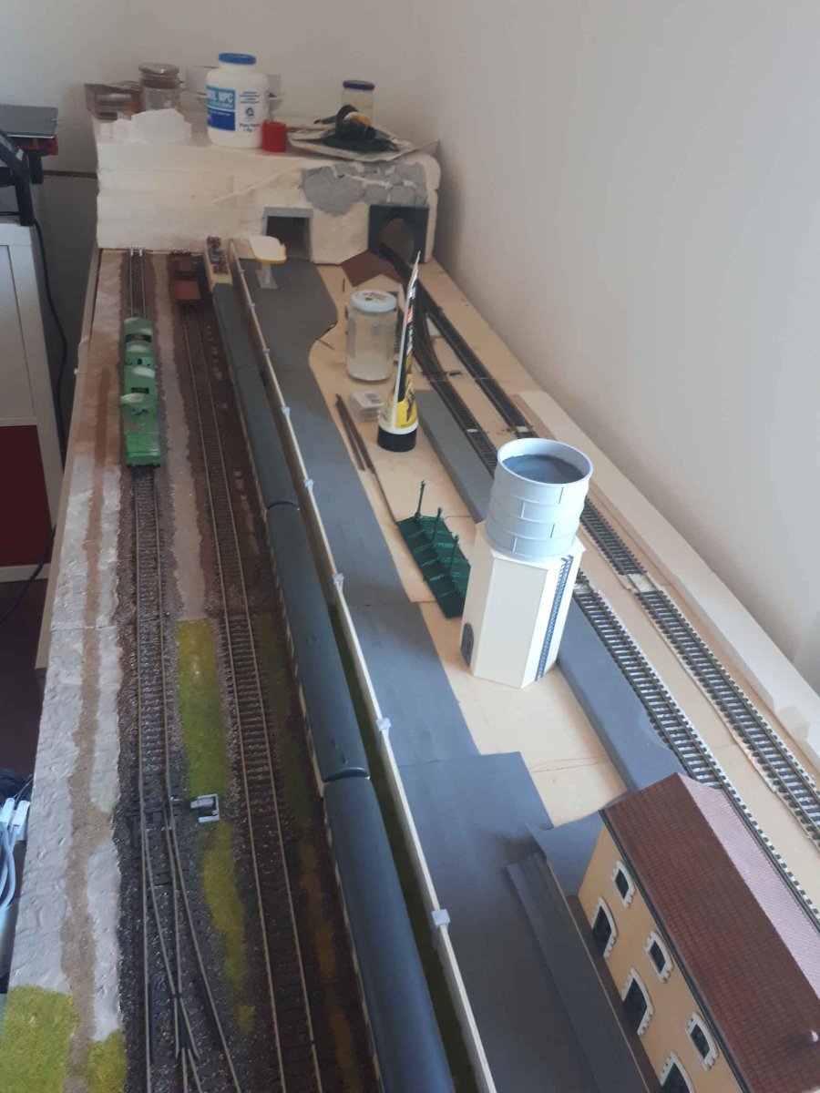

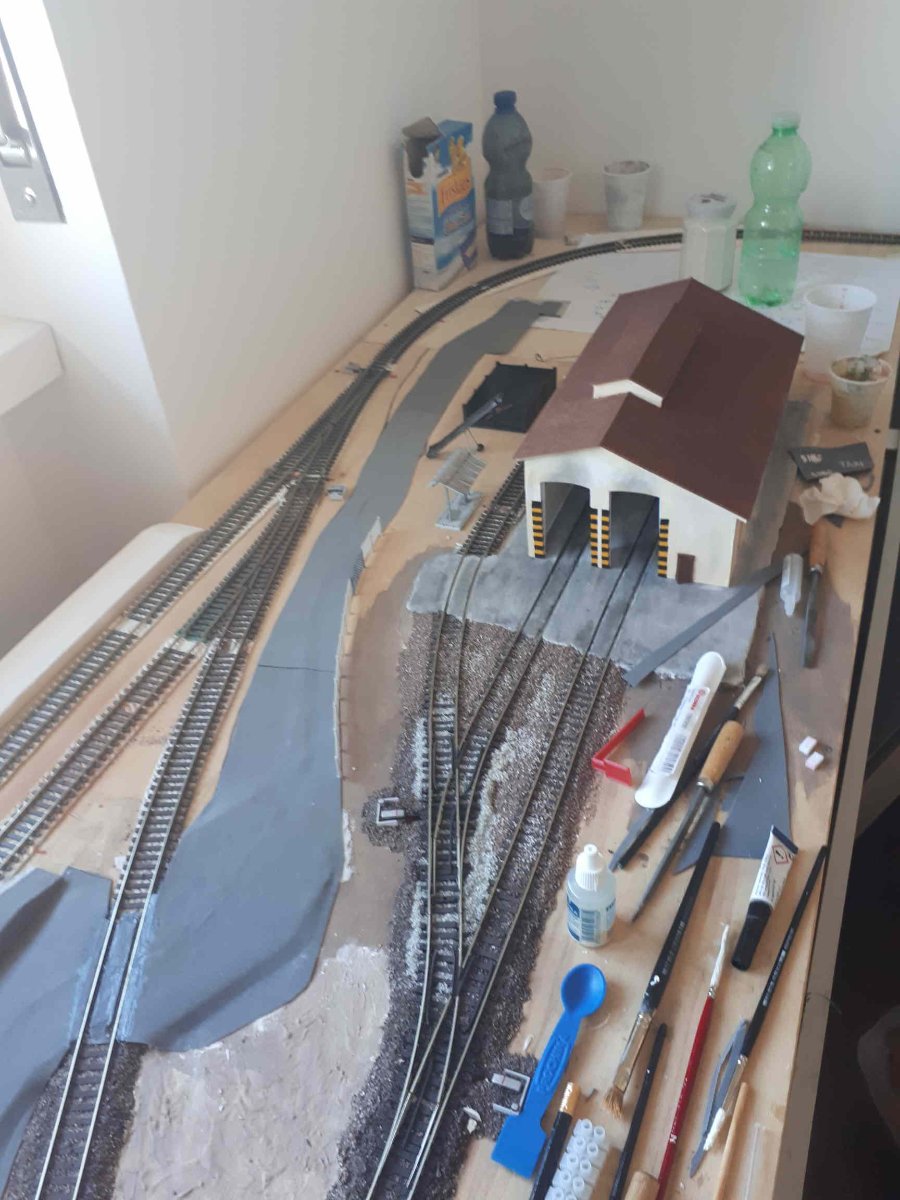

Buongiorno a tutti,
visto che per diversi motivi il topic giace assopito, vi dò qualche piccolo aggiornamento.
Purtroppo sono stato assorbito da altre incombenze, ma nel frattempo ho portato avanti il faller car system, che ora è operativo:
esso mi ha costretto a modificare il layout del plastico, in quanto nel piazzale della stazione non era possibile far fare l'inversione al bus. Quindi è nato un passaggio a livello ed i due cappi sono sotto la montagna esistente e sotto la futura (si ergerà in fondo vicino al muro dove c'è il foglio bianco).
Ho fatto le strade con la gomma crepla, mi soddisfa ed alcune giunture sono venute bene, ma altre no. Dovrò inventare un modo per stuccarle, magari nascondendole in lavori stradali...
Al momento il circuito è basico, ho fatto con la stampante 3d una leva che comandata da un pomello allontana o avvicina un magnete sotto il plastico e tale fermata corrisponde alla fermata del bus. Devo ancora inventare come gestire il passaggio a livello, penso di farne uno senza barriere presenziato.

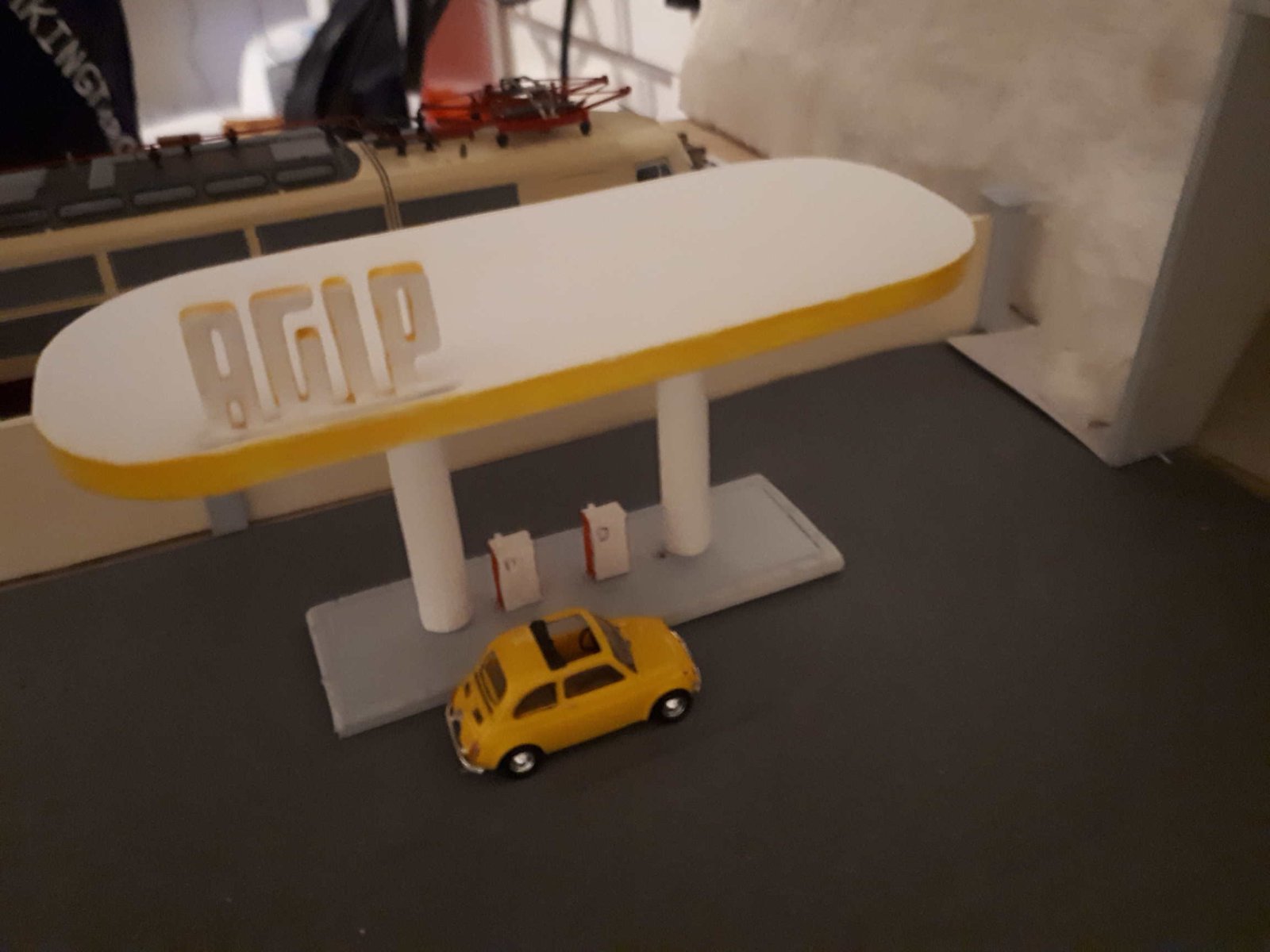

Ho anche creato una stazione di servizio anni 60-70, che è pronta al 90%, manca la sporcatura del marciapiede ed i tubi del rifornimento.
per ora è tutto.

ciao Nicola,
sta nascendo un bel angolino, però dalle poche foto che hai pubblicato ho notato che il muro divisorio, creato così non potrebbe stare in piedi, nella realtà i pilastri hanno distanze più ravvicinate 2 - 2,5 metri

Buongiorno 58dedo,
grazie per la dritta, provvederò a stampare altri pilasti da inserire nel muro.
Per fortuna sono semplici da applicare, son fatti tipo sella che si infila dalla sommità del muro :)

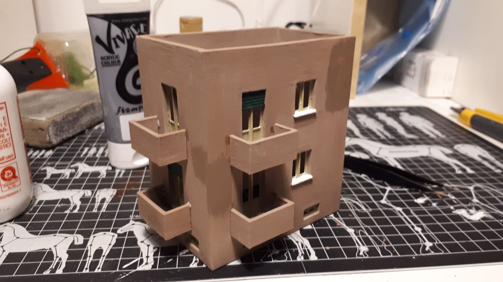

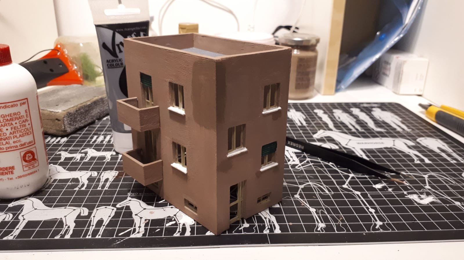

Intanto ho cominciato a preparare i primi palazzi del paese, questa palazzina sarà "avvinghiata" sul pendio della collina.
Devo ancora finire di sporcarla ed aggiuntivarla, ma ci siamo al 90%

Molto bella... ma quanto viene al mq un appartamento?
Complimenti... a parte le battute.
Sono curioso di vederla posata e ambientata.
Hai intenzione di illuminarla dentro e fuori... sono curioso perchè a breve dovrei cimentarmi anch'io nell'illuminazione di edifici vari in interno che esterno.

Grazie :)
pensavo non solo di illuminarla, ma anche di fare gli interni.
Per far questo pensavo di fare la struttura interna (stanze) separata dall'esterno, facendo in modo che l'edificio si ficchi dall'alto sulle pareti.
In questo modo in caso di problemi potrò aprire in ogni momento il palazzo, ma dovrebbe risultare ben saldo al suolo.
Adesso sto preparando un box da collocare nel giardino del palazzo, il box a differenza del palazzo (che ho disegnato io) l'ho trovato bello e che pronto su thingiverse.

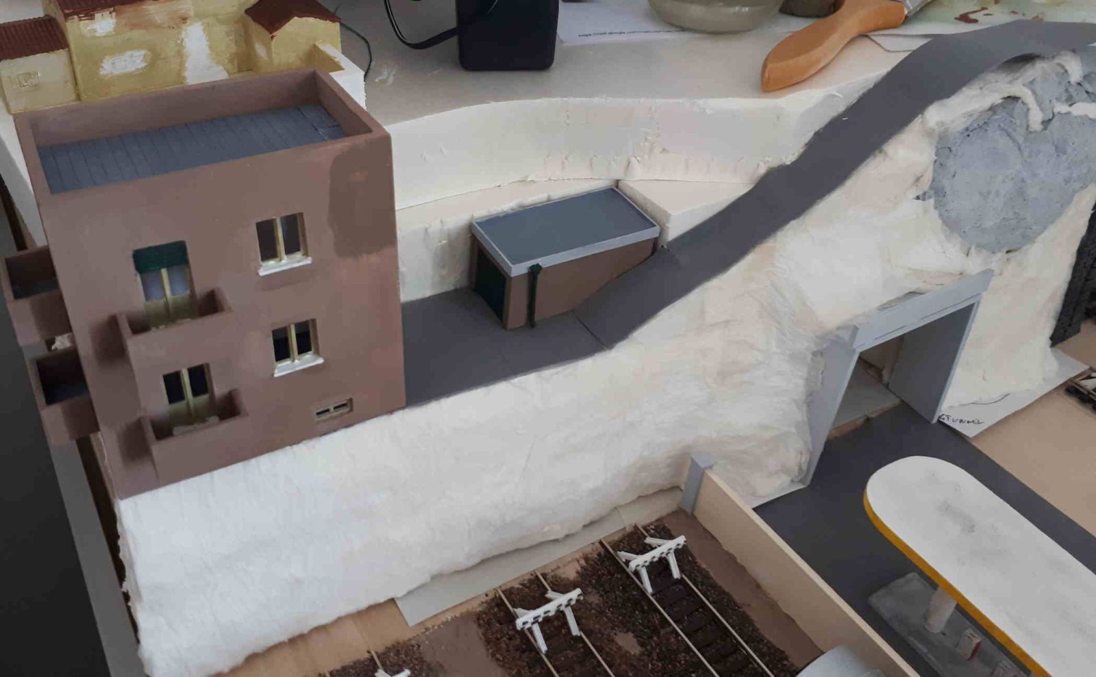

Senza troppa fretta si delinea l'angolo che accoglierà il palazzo.
Ho cominciato la stesura dell'asfalto ed ho creato il box di pertinenza della casa.
Ora sto cercando di produrre con la stampante un muro di contenimento credibile da applicare alla parete del monte, ma per ora non sono soddisfatto.

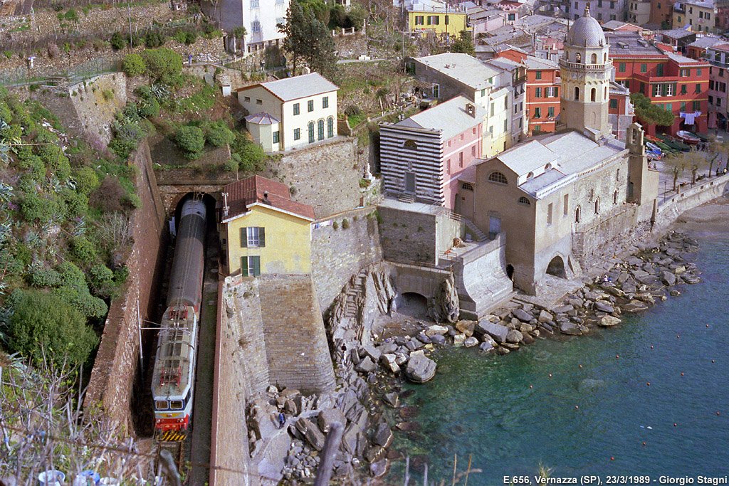

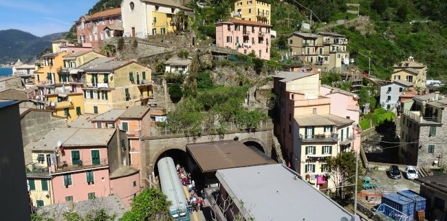

Nicola, visto dove hai posizionato il fabbricato e vista la pendenza della strada, mi corre il pensiero a Genova... e comunque a tante situazioni in Liguria.
Se dai un'occhiata alla città di Genova (e altre località liguri) nelle zone sulle pendici (usa Maps con le immagini satellitari), troverai innumerevoli spunti di muraglioni, palazzi abbarbicati e strade in pendenza, di vari momenti storici di costruzione... dal cemento ai mattoni.
Per il resto sempre godibile progetto... [264]

mi fa piacere quello che dici, perchè mi sono ispirato proprio alla Liguria!
Pensa che avevo visto queste foto:

è tutto stampato con stampante 3d.
Ho usato del Pla bianco della elegoo stuccato con stucco murario diluito con acqua e dato a pennello
Dopo diversi tentativi e strategie sto riuscendo ad produrre finalmente roba di qualità migliore.
In pratica sono i 4 muri stampati separatamente con finestre e tutto. I balconi son fatti a parte ed il tetto è fatto con poliplat (quel cartoncino usato negli studi di architettura ricoperto da una stampa sottile (sarà 1 mm) riproducente le piastrelle.
Tutto disegnato a casa.
Il box invece l'ho scaricato da thingiverse
