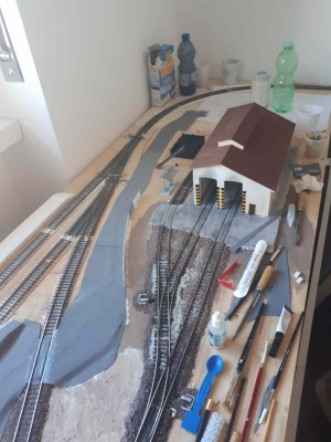

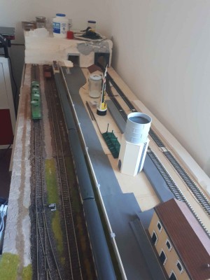

Re: Il plastico di Nick
Ogni vostro consiglio è benvenuto.
Nella foto si vede la lampisteria fatta con poliplat e stampa 3d, in realtà non mi piace molto come il poliplat renda gli scassi delle finestre, devo affinarlo ancora un pò.
Le rotaie accantonate sono fatte con stampa 3d da disegno mio, stesso il mucchio di assi di legno.
L'erba è fatta con lo spargi erba elettrostatico.
I camminamenti sono fatti con la segatura di parquet.
Il muro è fatto con forex e stampa 3d.
Ogni consiglio è ben accetto, grazie!

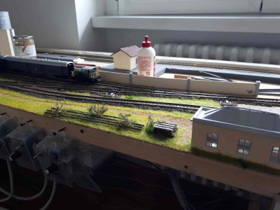

visto che per diversi motivi il topic giace assopito, vi dò qualche piccolo aggiornamento.
Purtroppo sono stato assorbito da altre incombenze, ma nel frattempo ho portato avanti il faller car system, che ora è operativo: esso mi ha costretto a modificare il layout del plastico, in quanto nel piazzale della stazione non era possibile far fare l'inversione al bus. Quindi è nato un passaggio a livello ed i due cappi sono sotto la montagna esistente e sotto la futura (si ergerà in fondo vicino al muro dove c'è il foglio bianco).
Ho fatto le strade con la gomma crepla, mi soddisfa ed alcune giunture sono venute bene, ma altre no. Dovrò inventare un modo per stuccarle, magari nascondendole in lavori stradali...
Al momento il circuito è basico, ho fatto con la stampante 3d una leva che comandata da un pomello allontana o avvicina un magnete sotto il plastico e tale fermata corrisponde alla fermata del bus. Devo ancora inventare come gestire il passaggio a livello, penso di farne uno senza barriere presenziato.
Ho anche creato una stazione di servizio anni 60-70, che è pronta al 90%, manca la sporcatura del marciapiede ed i tubi del rifornimento.
per ora è tutto.

sta nascendo un bel angolino, però dalle poche foto che hai pubblicato ho notato che il muro divisorio, creato così non potrebbe stare in piedi, nella realtà i pilastri hanno distanze più ravvicinate 2 - 2,5 metri

grazie per la dritta, provvederò a stampare altri pilasti da inserire nel muro.
Per fortuna sono semplici da applicare, son fatti tipo sella che si infila dalla sommità del muro

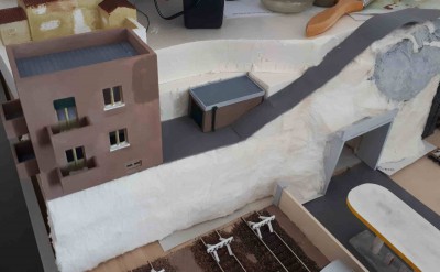

Ho cominciato la stesura dell'asfalto ed ho creato il box di pertinenza della casa.
Ora sto cercando di produrre con la stampante un muro di contenimento credibile da applicare alla parete del monte, ma per ora non sono soddisfatto.

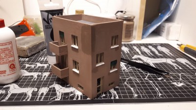

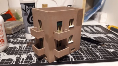

è tutto stampato con stampante 3d.
Ho usato del Pla bianco della elegoo stuccato con stucco murario diluito con acqua e dato a pennello
Dopo diversi tentativi e strategie sto riuscendo ad produrre finalmente roba di qualità migliore.
In pratica sono i 4 muri stampati separatamente con finestre e tutto. I balconi son fatti a parte ed il tetto è fatto con poliplat (quel cartoncino usato negli studi di architettura ricoperto da una stampa sottile (sarà 1 mm) riproducente le piastrelle.
Tutto disegnato a casa.
Il box invece l'ho scaricato da thingiverse
