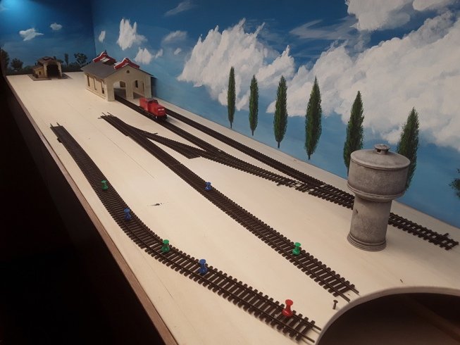

Ecco un nuovo aggiornamento.
Ho posato i primi quattro deviatoi ed impostato la posizione provvisoria di alcuni futuri fabbricati.
I motori sottoplancia dei deviatoi saranno montati in seguito.
Vi allego due foto e più sotto i rimandi al mio sito per gli approfondimenti.

Parallelamente ai lavori relativi alla posa dell'armamento del quale sono in attesa di consegna nuovi materiali, sono in lavorazione la piattaforma girevole [PG] e il muro perimetrale dove il montaggio lo seguo io mentre per la verniciatura mi avvalgo di mio figlio, onde per cui i tempi si dilatano un attimo.
Il fondale è incompleto specie nella testata destra lo perfezionerò più avanti.
Dunque W.I.P. con calma tutta "ferromodellistica" da buon "umarell".

Roberto e Nicola grazie per i commenti.
Confesso che la scelta di realizzare il fondale a mano è stata un poco travagliata non avendo alcuna esperienza in tema "pittorico".
Colori e pennelli li avevo usati negli anni scolastici, quindi mi sono documentato e alla fine dopo lunga e attenta osservazione, una lunga serie di riprese fotografiche mi sono buttato al motto "Nihil difficile volenti" e questo è il risultato.
Attenzione particolare va alla presunta posizione del sole, qui alto a sinistra e al possibile vento per dare movimento alle nuvole, qui corre sempre da sinistra e rinforza da metà vetrina.
Mi auguro che altri appassionati seguano questo esempio senza timori... si prova e riprova!
