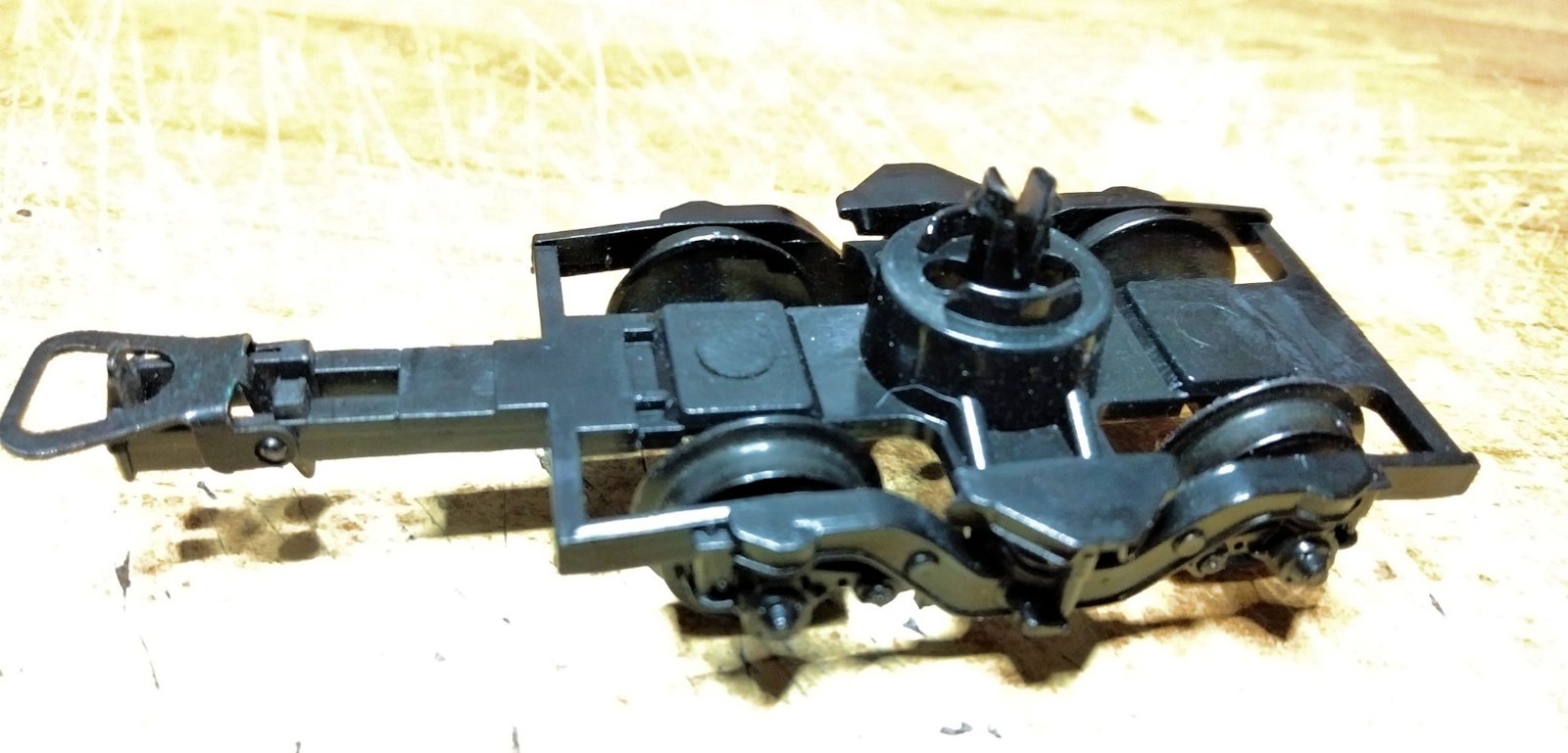

Ho due carrozze della Lima tipo Z con livrea XMPR, recuperate da un vecchio startset della serie giocattolo
mi è venuto in mente di metterci le mani e modificarle un po', ha i carrelli con ruote in plastica e i ganci sono fissi al carrello e non intercambiabili
sono riuscito ad aprirla togliendo il tetto, al quale sono incollati anche i vetri dei finestrini, l'interno ha gli scompartimenti, è piuttosto leggera e come si vede dalle foto ha un unica sottile piastra in metallo nel centro
volevo sostituire le ruote con quelle in metallo e se non è eccessiva la spesa sostituire anche i ganci per adatttarle alle altre carrozze della Roco che ho acquistato, e già che ci sono essendoci le ruote in metallo metterci l'lluminazione e qualche passeggero all'interno, so che direte che non ne vale la pena, mi servirebbe come banco di prova per eventuali altre modifiche a carrozze.
Avrei bisogno di sapere le misure e marca compatibile delle ruote da sostituire, come fare per cambiare i ganci e qualche eventuale suggerimento di modifica, per l'illuminazione non ho problemi.

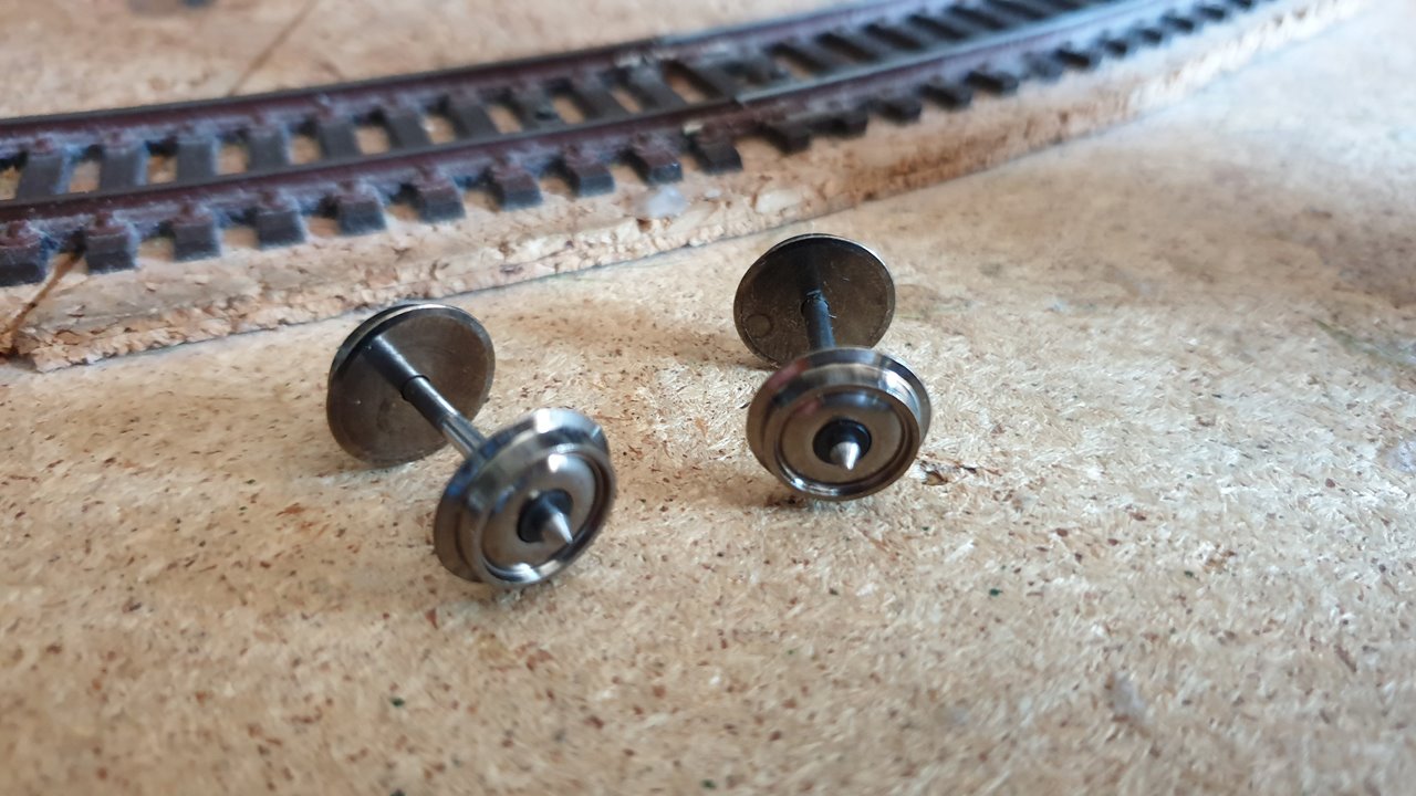

Per le sale devi vedere bene il diametro di rotolamento: quelle postate da te hanno una differenza di 0,62mm, il che significa alzare la carrozza di 0,31mm.
Ora cosa comportano questi 3 decimi in più non lo so, ma potrebbero darti problemi di aggancio/sgancio con altri rotabili...
a questo punto sembra inevitabile l'uso dei timoni di allontanamento, però prima di fare la spesa vorrei sapere le dimensioni di ingombro del modello Roco, per valutare se riesco ad inserirli nello spazio che rimane, queste sono le misure disponibili con spessore max 3mm
i 3 decimi in altezza penso che non comprometta molto.

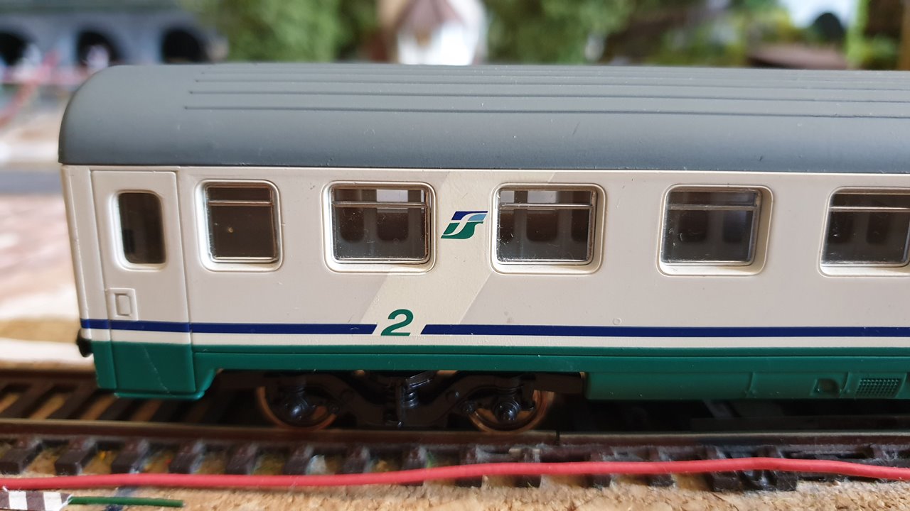

Ciao Sal, io possiedo delle Uic-X lima che sono simili in scala 1:100 di cui ho fatto alcuni anni fa il solito lavoro inserendo i timoni Roco, questa l'allora discussione :wink:
Elaborazione Carrozze Lima 1:100 scala HO - Fonte www.scalatt.it/forum
Per il bagagliaio che non si vede dove il timone roco non era utilizzabile me la sono cavata adattando un timone di TTM, se poi ti servono foto fammi sapere :)

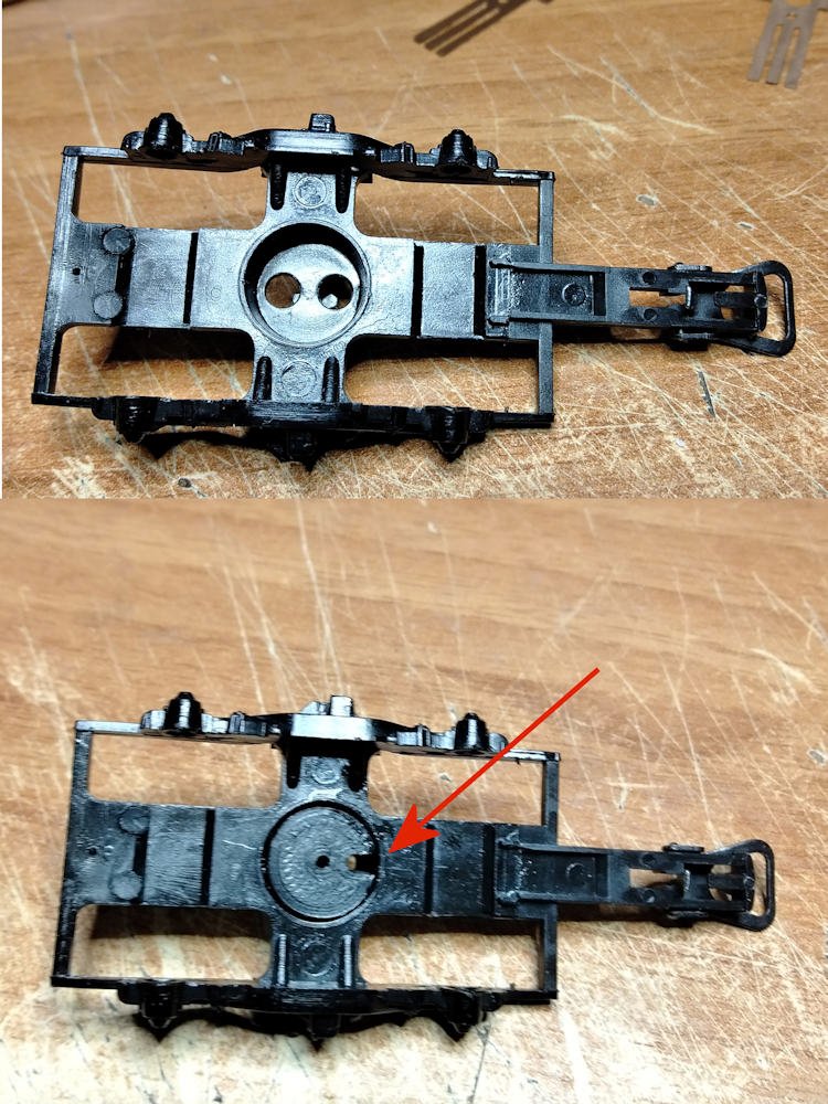

Ciao Salvatore,
per quanto riguarda le ruote io le ho sostituite con le Roco 40198.
Ti allego le foto, spero ti siano di aiuto
Stefano

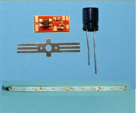

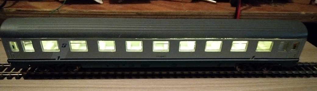

Come preventivato ho installato le luci in una carrozza LimaHobby prima di installarle in quelle della serie Expert.
Ho usato un kit venduto in germania, questo è il link:
https://www.ebay.it/itm/5-x-Waggonbeleu ... 2749.l2648
Si trovano di varie misure per le scale N,TT,H0, in versione analogica o digitale a luce bianca calda o fredda, sono confezioni per 5 carrozze, ho preso quello a luce calda, fatto molto bene, ha un piccolo circuito in smd con anche un trimmer per regolare l'intensità della luce ed un condensatore per evitare sbalzi di tensione
arriva senza istruzioni, che ho recuperato e tradottto in italiano
kit illuminazione-digital.pdf
il lavoro con qualche modifica utilizzando i suoi carrrelli sostituendo le ruote con quelle in metallo della Piko art.56052, che ho verificato come misura più simili a quelle Lima

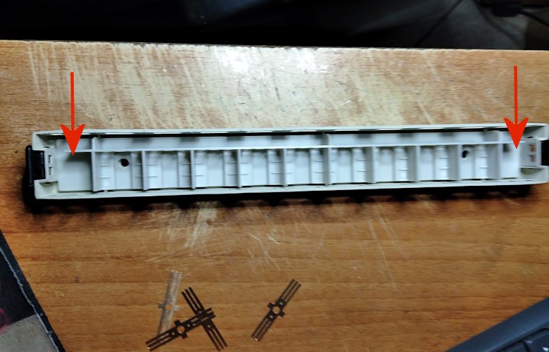

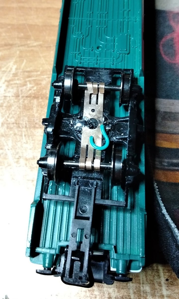

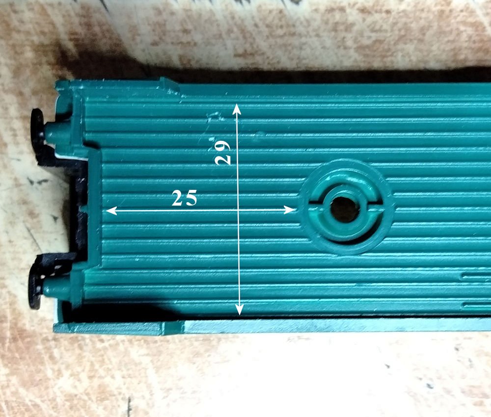

ho portato a livello il foro dove applicare i prendicorrente con un cilindro di diametro 10 mm e spessore 5,5 mm, lasciando un piccolo spazio dove far passare il filo facendolo uscire lateralmente da un foro di 2 mm
per portarlo nella carrozzeria praticando anche qui un foro a filo della parete del bagno in ambedue i lati
in uno dei due vani bagni va messo tutto il circuito, collegato ai due carrelli facendo attenzione ad invertire gli assali per prendere corrente dalle rotaie, la striscia dei led è adesiva e va incollata sul tetto, questo è il risultato
nella parte dove c'è il circuito, in foto sulla dx, ho messo dell'adesivo bianco per nasconderlo
