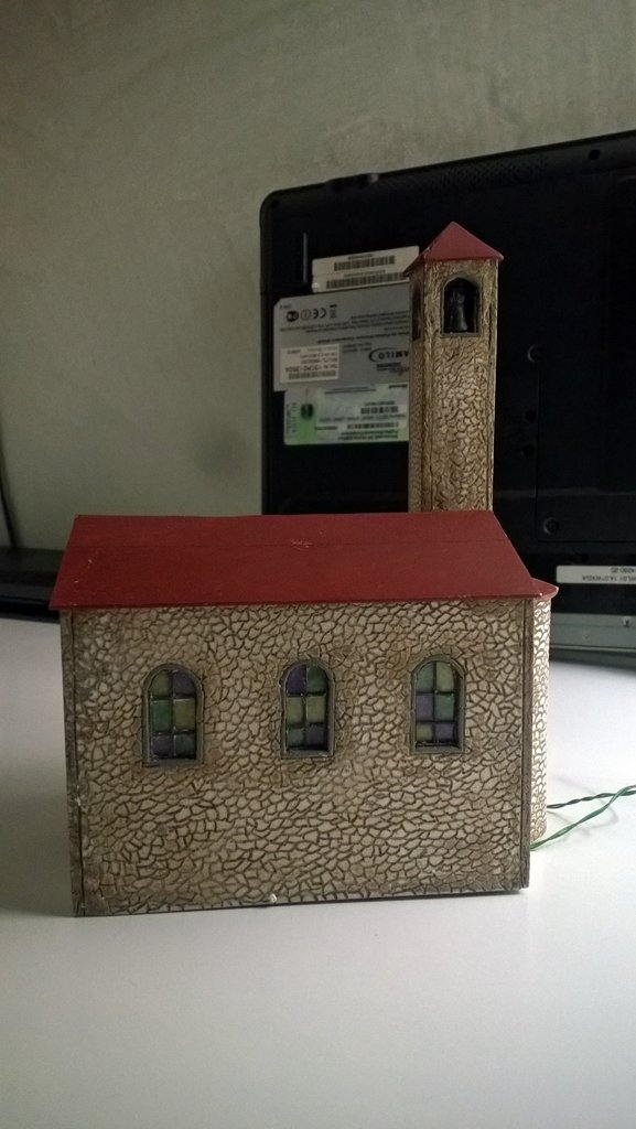

Salve, essendo nuovo, è la prima volta che chiedo un consiglio (e ne seguiranno altri..)
Sto tentando di realizzare una vecchia chiesa che esisteva nella mia città ma scomparsa nei primi dell'ottocento e avendo solo poche tracce sulle sue sembianze ho pertanto alcune "libertà" sulla sua realizzazione.
IHo realizzato la struttura con pareti esterne in cartoncino. Ma come verniciarla? Direttamente sul cartoncino? Oppure mi è venuta l'idea di rivestire le mura con un velo di polistirene (mi arrivera il termocutter a breve) e ricostruire i mattoncini con un taglierino.
Infatti i mattoncini, rispettando la scala HO, dovranno avere un'altezza di 1 mm o poco più e quindi sarebbe impensabile usare il saldatore.
Voi che dite?
Grazie.

Mi sembra un "suicidio" quello che vuoi fare…
Se vuoi incidere delle murature sulle pareti, ti consiglio di usare del materiale relativamente morbido come il forex o l'eulite.
Se vuoi usare il cartoncino, invece, ti consiglio di isolarlo con una mano di primer tipo Tamiya: eviterà che l'acqua dei colori impregni e deformi il cartoncino.

Io ho realizzato la mia in forex ed incisa con la punta in acciaio del compasso o con una matita.

come ti hanno già detto è una composizione anomala...
se la fai in cartoncino o la rivesti con cartoncini commerciali che riproducono la tipologia di mattone che vuoi o la pitturi,previo trattamento.
se la vuoi incidere hai sbagliato il materiale iniziale,costruisci la struttura magari in forex e poi ci incidi,cerca sul forum ne vedrai di belle in merito.

D'accordo con i consigli degli amici, se vuoi fare una chiesa in mattoni l'ideale è il Forex!!

Grazie delle risposte, anche se non sarebbe un problema, visto che sto proprio all'inizio, rivestire lo scheletro in forex ma lo vorrei evitare. L'ho già usato in passato per i frontali delle gallerie o muri di contenimento. I mattoncini che dovrei ricreare avranno un'altezza di 1 mm o 1 mm e mezzo e con il forex credo che verrebbero più grandi le fughe che il mattone stesso.

spettacolo la chiesetta! Potresti fare la struttura in forex, per poi rivestirla o con crepla verniciata o con una carta di quelle commerciali (vedi aughen o faller). Alternativa, potresti stampare su una carta ruvida con stampante a getto d'inchiostro.

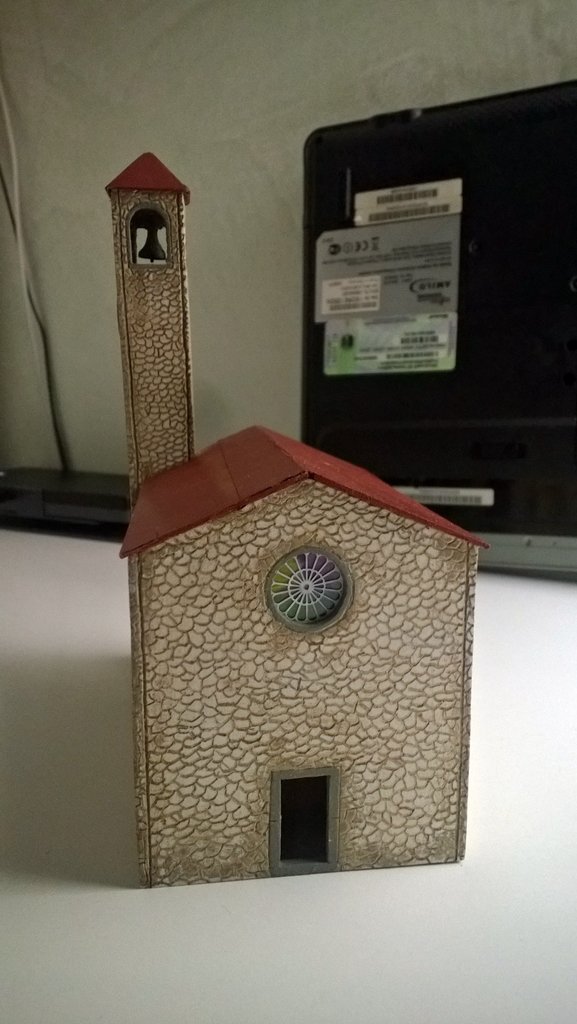

Vorrei, come mio personale primo esperimento, mostrare il tentativo di quello che dicevo, cioè incollare una sfoglia di postirene sul cartoncino e ricreare i mattoncini di 3x8 mm con una taglierina.
Sergio

Apperi... bello... hai voglia!
Se poi consideri che il pezzo viene visualizzato da una certa distanza... bene

Con l’eulite riesci a fare la stessa cosa senza tagliate ed incollare nulla. Basta avere un utensile a punta fine e calca re con la giusta pressione.
Il tutto senza tagliare ed incollare nulla :)
Ah... la finitura superficiale è molto simile a quella del muro postato da te.
