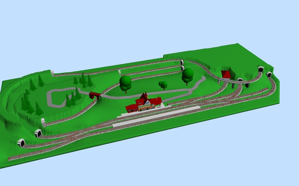

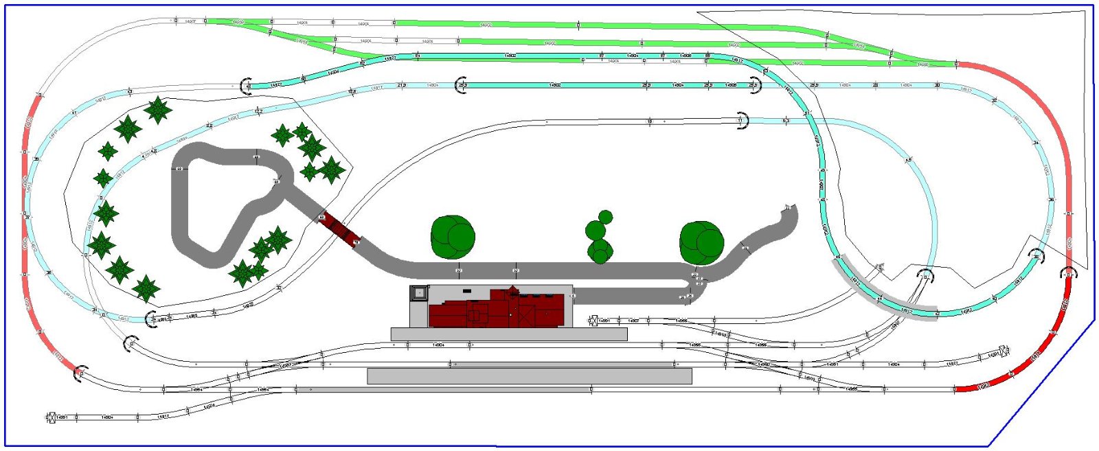

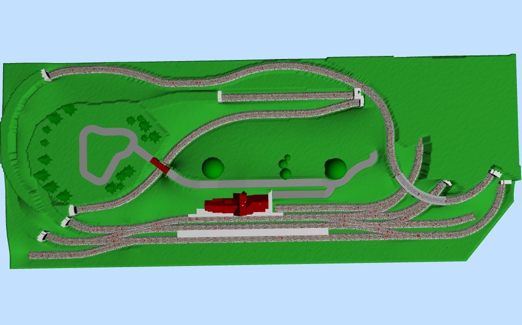

Ecco qua le modifiche che ho fatto...allargata curva a sinistra e messa parzialmente in galleria...inoltre ho modificato l'uscita delle due gallerie,sempre a sinistra,per averle più o meno a pari altezza.
Inoltre ho inserito un ulteriore binario morto a destra della stazione...da capire come utilizzarlo.
A voi le immagini e il solito file SCARM

Molto bene Claudio, unica cosa io metterei lo scambi al contrario nel tronchino, dal binario 1 entri nel tronchino, lo sfrutti come asta di manovra e retrocedi, ti torna comodo se vuoi inserire un MM e fare manovre in sicurezza :wink:

Claudio, e' un bel tracciato , l'unica cosa concordo con Massimiliano, dovresti invertire lo scambio nel tronchino.

Ecco qua,l'ultima e definita (spero),versione modificata come mi avete consigliato.
Se mi dite che è tutto ok procedo con la stampa del progetto..racatto tutti i binari e si inizia.

Lo scambio per il tronchino lo inserirei tra le due deviate, in questo modo non riduci ulteriormente lo spazio utile del binario 1 per la sosta di un convoglio, considera che il binario è già di per se cortino, poi allunghi un po' il tronchino nella parte sx, per come lo avevi progettato forse ti ci poteva stare un solo carro, cosi è un po più utilizzabile e ci potresti inserire un Magazzino Merci, in fondo mi sembra hai inserito una rimessa, personalmente non ce la vedo, lo vedo bene come asta di manovra per il MM :wink:
