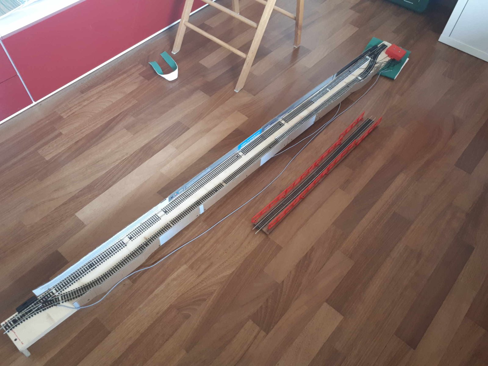

Intanto ho fatto le prove di circolabilità
niente, il legno recuperato è troppo storto, quando riaprirà leroy marlin dovrò rifare la parte nascosta con del legno decente... :(
In pratica una delle assi è incurvata al centro e quindi genera un dislivello che locomotive come la 740 gradiscono poco.
Inoltre non mi piace proprio come lavoro. Per ora va bene così, ma ha vita breve.
Devo anche recuperare uno scambio, in quanto al momento nella stazione nascosta ho messo i corti lima e sono troppo corti. Per fortuna ho un Hornby avanzato e mi basterà prenderne 1 altro.
Nicola

grazie per la dritta, quello che ho fatto per la stazione nascosta è abbastanza brutto.
Si tratta di una sorta di ponte amovibile che ha sopra un raddoppio della linea per consentire gli incroci.
Devo dire che fa schifo al momento e rilevo i seguenti problemi:
- l'asse lunga è incurvata ed essendo spessa 2 cm non riesco a raddrizzarla come dici
- l'asse lunga è sottile e quindi i binari ci stanno troppo stretti
- uno scambio è troppo vicino alla giunzione e quindi ho problemi di allineamento
- volevo fare tutto con look simile ad un ponte, tipo quello fatto con il pezzo più sottile, ma ho finito il PLA per la stampante ed ho sopperito temporaneamente col cartone :(
- gli scambi che mi sono rimasti sono troppo corti e portano problemi
a questo punto, appena finito il lockdown vorrei prendere dei pezzi di legno decenti e vorrei rifare tutto, mettendo degli scambi più lunghi (in realtà me ne manca solo uno)
Sto anche considerando di fare una stazione nascosta, non per forza bella al momento, ma che magari un domani possa diventare un piccolo diorama.
Ad esempio potrei fare un posto di precedenza con 2 semafori... dovrei trovare qualche spunto.
Nicola

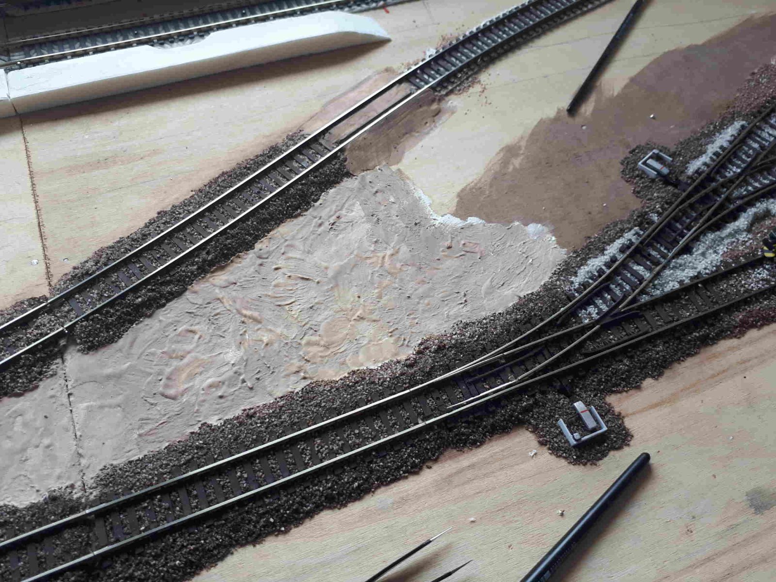

Ciao a tutti,
qualche news, mi sono messo a creare la texture sottostante al futuro manto erboso.
L'ho fatta usando del fugante per piastrelle molto diluito, spennellato e poi verniciato di color fango.
ho anche cominciato a creare della "rumenta" da mettere sul piazzale, sono indeciso su come impilare le rotaie...
sono tutte stampate con stampante 3d.
Adesso stavo pensando di piazzare un casotto dei manovratori in questo punto:
avete qualche bella foto in merito per riprodurlo?
ho poi creato la galleria stradale a sezione quadrata ed ho addolcito con la cartapesta la forma quadrata della montagna:
Sono indeciso inoltre se fare in asfalto o in sterrato la strada che porta alla rimessa dal cancello di accesso al piazzale della stazione (dove c'è il passaggio a raso). Che consigliate?
Per ora è tutto,
Grazie e ciao!

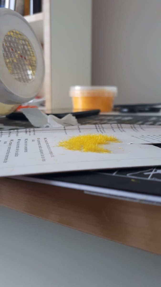

Ciao, qualche news, ho messo in produzione una piccola lampisteria, questa volta voglio provare un materiale nuovo, cioè il poliplat. Si tratta del materiale usato dagli architetti per fare i plastici, è fatto da due fogli di cartoncino con in mezzo della schiuma simile al polistirolo.
Mi son fatto regalare un foglio da mia sorella.
É anche arrivata la gomma crepla ed ho cominciato a fare l'asfalto del piazzale e quello sulle banchine. É un materiale bellissimo!

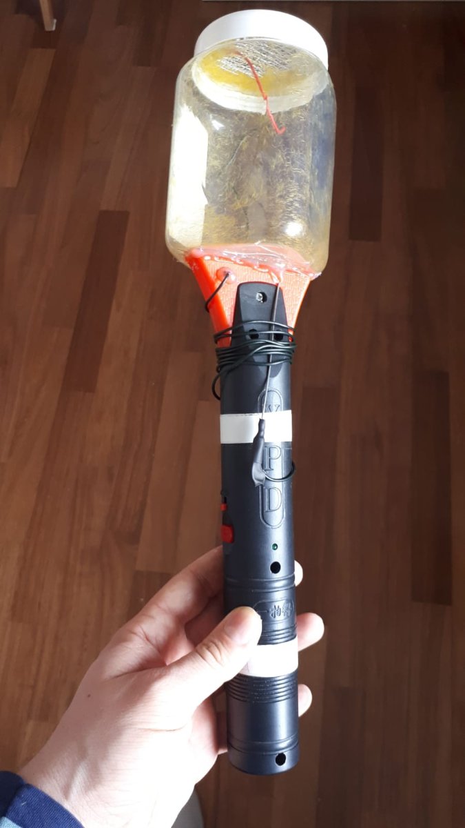

Poi ho costruito uno spargi erba elettrostatico con la solita racchetta ed ho cominciato a far crescere l'erba in mezzo le rotaie.
presto qualche foto, nel frattempo ecco qua lo spargi erba

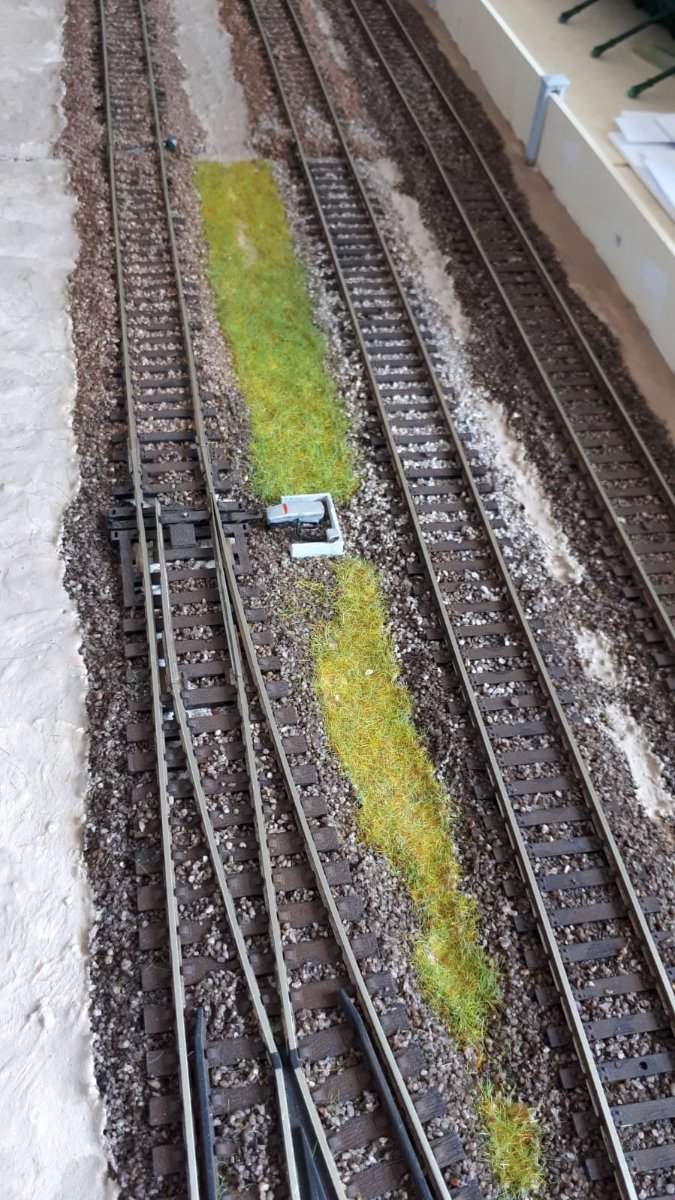

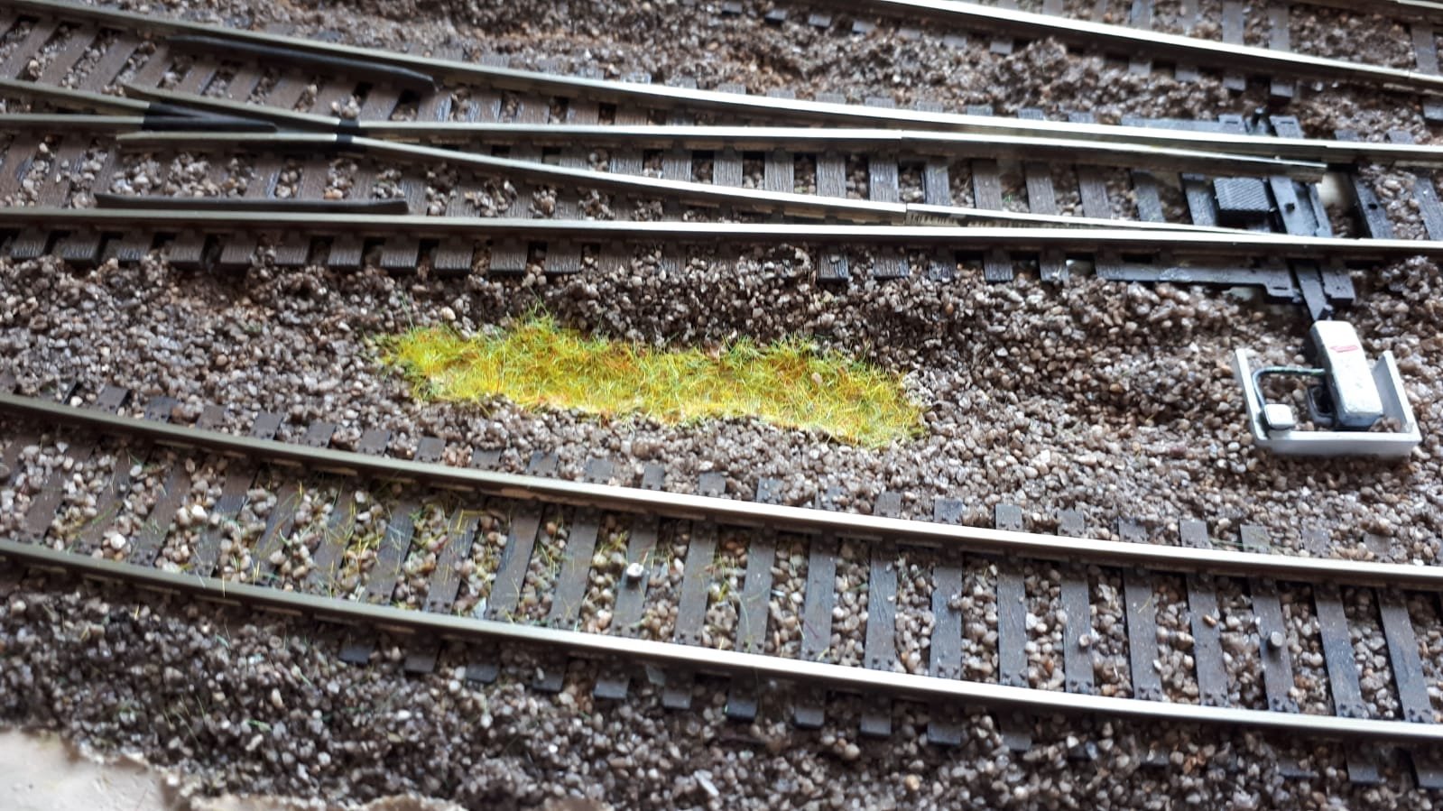

#95 Messaggio da Nick8526 »
Ciao a tutti, qualche news.
Ecco i primi esperimenti di erba sul plastico, mi piace abbastanza, che ne dite?
Ora sto cercando della sabbia per fare i sentieri
Nicola

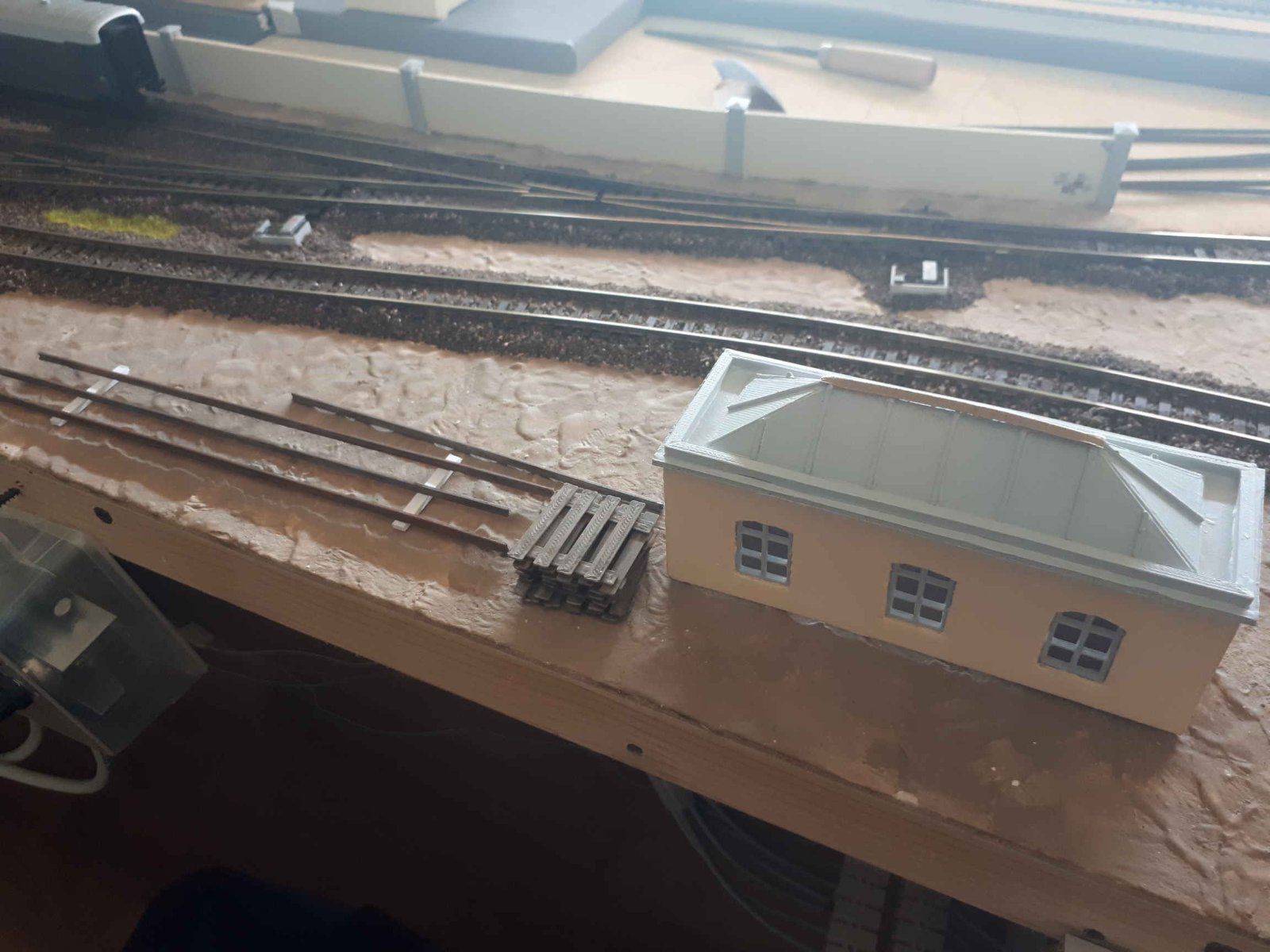

ed ecco la lampisteria con qualche rotaia affianco.
Sono ancora da verniciare le traverse e da mettere vetri e pavimento alla lampisteria.
Che ne dite?
Nicola

Bel lavoro Nicola, bel l'erba ok come tecnica, io personalmente ne metterei anche meno tra i binari, evidenzierei un po' di più il terreno, parlavi di sentieri, la rena fine di lago è ottima, tra i binari io farei una base con la rena fina e un po' di erba che cresce qua e la, meno uniforme di come hai fatto.
L'edificio mi piace molto, bravo!!
grazie mille, terrò presente i consigli! La sabbia di lago... uhmmm difficile da trovare per me! Vedrò che si potrà fare, sto lockdown mi pone problemi che altrimenti non ci sarebbero stati...
Nicola
Messaggi: 14377
Re: Il plastico di Nick
#99 Messaggio da Egidio »
MrMassy86 ha scritto: ↑lunedì 25 maggio 2020, 16:48 Bel lavoro Nicola, bel l'erba ok come tecnica, io personalmente ne metterei anche meno tra i binari, evidenzierei un po' di più il terreno, parlavi di sentieri, la rena fine di lago è ottima, tra i binari io farei una base con la rena fina e un po' di erba che cresce qua e la, meno uniforme di come hai fatto.
Sono anch'io pienamente d'accordo....Saluti. Egidio. [51]
Messaggi: 4843
#100 Messaggio da IpGio »
Perfetto... l'edficio, mi raccomando tra le rotaie del deposito, cerca di portare il livello alla base della rotaia o all'altezza del piano del ferro.
Puoi lasciare il pietrisco in centro e sui lati per qualche millimetro ma poi annega il tutto con sabbia fine o terra, perchè i piazzali dei depositi erano in terra battuta...
Vai sul mio sito e nella sezione "Banche dati" cerca la "Fototeca", li clicca o su Milano o su Sibiu trovi foto di due depositi che descrivono bene cosa intendo, anche per la quantità di erba e i colori.
[264]
