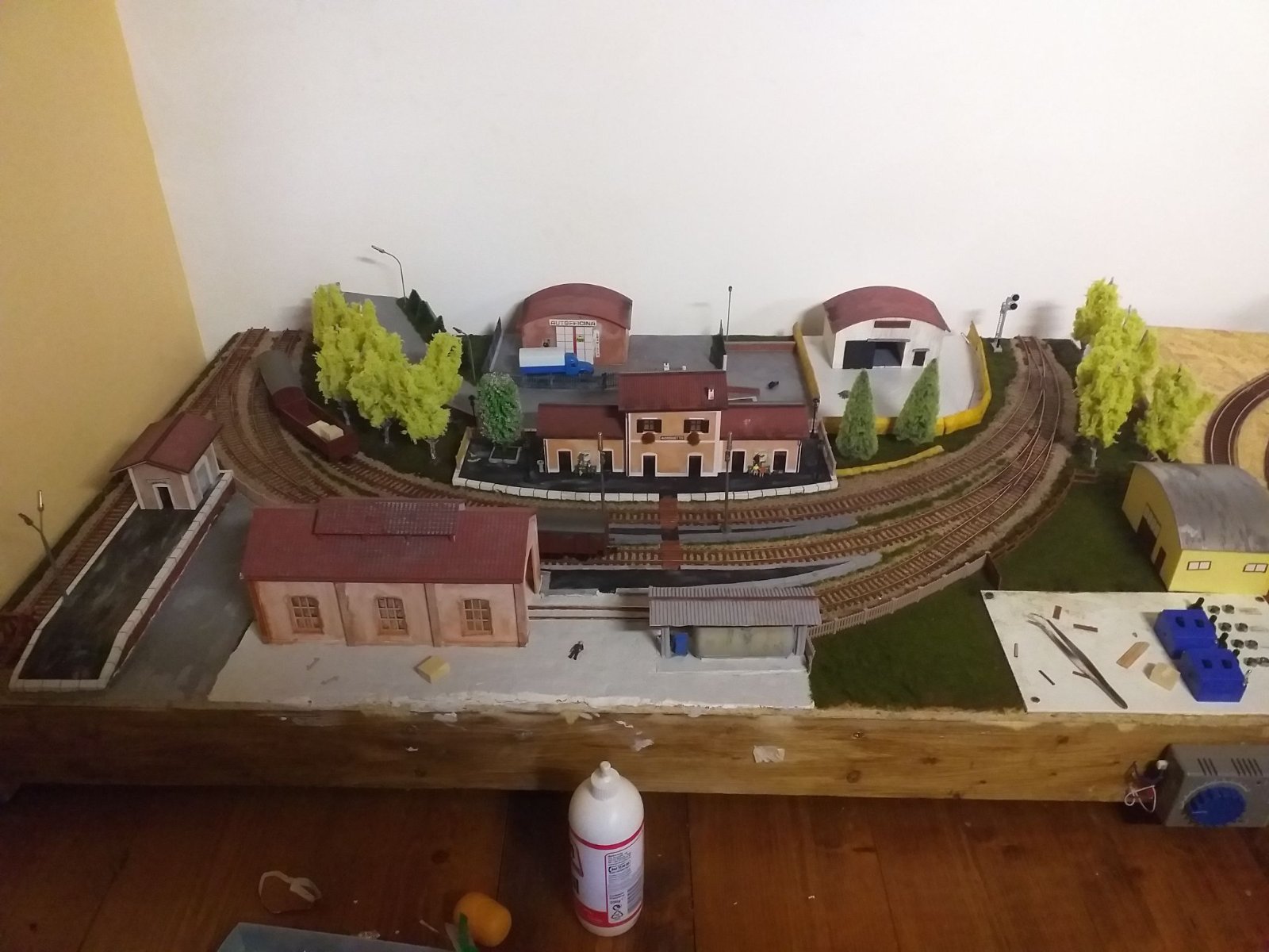

Oggi insieme ai miei aiutanti di 7 e 10 anni abbiamo abbozzato una idea del paese che sorgerà su un piano rialzato. Sotto ci passa il binario dell'ovale. Avevamo pensato a un piccolo supermercato a sinistra in alto (nei due edifici Borghetto legnami) e una piazzetta a destra vicino alla chiesa. La stada dal piano stazione sale a sinistra con una rampa curva in salita.
Tutti gli edifici subiranno delle elaborazioni. Davanti ci sarà un muro di contenimento fino al piano inferiore.
Qualche consiglio?

Re: Mini plastico 120 x 110
In più non ci troviamo in una pianura italica, ma bensì in zona prealpina o preappennica, vero?
Se desideri mettere il muraglione da un lato, e vuoi scendere dall'altra parte con la strada che costeggia la piazza, ci troviamo in un classico borgo di casa nostra, vero?

Il plastico è composto da due telai su ruote, quindi ha una visione a 360 gradi, anche se i comandi in analogico sono posizionati davanti. Essendo le misure molto ristrette, per nascondere un po' l'ovale ho pensato ad una ambientazione prealpina. Sto riciclando i pezzi della raccolta hachette che era ambientata in pianura padana che a causa trasferimento e problemi di spazio non ho potuto costruire ed ho optato per questo ovale. Sono un principiante e questa per ora è la mia palestra di esercizio. Allego le foto per dare un'idea dove nel primo modulo i lavori sono abbastanza avanti mentre sul secondo ci sono solo i binari. Praticamente il borgo sorgerà tra i due portali. Siccome non ho spazio per fare una collina scoscesa ho pensato di mettere un muro di contenimento al di sotto del quale ci sono gli edifici del primo modulo. A sinistra c'è l'accenno di rampa di strada che continuerà nel secondo modulo per accedere al piano dove sorgerà il borgo . A destra la strada finirà nel vuoto con grande gioia dei bimbi che già immaginano macchinine che prenderanno il volo nell'ignoto.IpGio ha scritto: ↑martedì 28 aprile 2020, 11:50 Se non sbaglio, per come è impostato il plastico, tu desideri avere un punto di osservazione che gira intorno a 360°, vero?
- IpGio
- Messaggi: 4243
- Nome: Giorgio
- Città: Nerviano
- Ruolo: co-amministratore
Potresti lasciare la chiesa, con antistante piazza.
Toglierei le due case di fronte al supermercato, spostandole al posto del supermercato, mettendole in linea con quella già da te posizionata.
In pratica hai una strada dritta che piega poi tra chiesa e il fabbricato da te posizionato.
Cosi hai un terrazzamento che si proietta sulla sottostante stazione...
Le case in linea, le puoi corredare di negozi... al posto del supermercato.
Con la chiesa e l'altra casa chiudi la piazza e il terrazzamento.
Spero di essere stato chiaro... altrimenti dammi il tempo di fare un semplice schema.

Per "muovere" un attimo la scena, nel muraglione metti della roccia che affiora.
Meglio prima mettere le rocce, poi "costruire il muraglione, rinforzanodolo con dei contrafforti.
Vegetazione sia su roccia, che sul muraglione insomma poi si vede in corso d'opera.
Per il borgo ricorda l'impianto elettrico, ne parleremo.

bella l'idea di mettere delle rocce su cui costruire il muraglione, non ci avevo pensato.
Adesso mi metto alla ricerca di immagini su internet, partendo da Ovada che mi hai suggerito, in modo da prendere spunto su come configurare il paesaggio.

Se sull'innominabile motore di ricerca inserisci "borgo muraglione" e vai sulle immagini, ti si apre un mondo...
Vedi Sorano, Pitigliano insomma sui borghi medievali che per storia si sono arroccati, in posti anche improbabili.
Non starebbe male, anche un torre in un angolo, vestigia dell'antico castello del tuo borgo che ancora mi pare non abbia nome...
Osserva bene colori, fenditure, vegetazione e cogli l'esposizione al sole, strategica per l'effetto degli uv, non da meno l'esposizione ai punti cardinali e l'eventuale posizione geografica (un pino mugo ha una sua corretta collocazione naturale secondo i dettami di madre natura...).
Per quanto riguarda il pannello, che oramai esiste e non penso tu possa modificarlo... puoi sempre creare un dioramino da mettere sopra quando il plastico non è in uso.
Al prossimo tuo lavoro, valuta, nel caso di deviatoi elettrici a comando manuale, di posizionare dei deviatori a slitta piccoli, che se ben "imboscati", possono evitare un quadro sinottico.

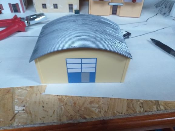

Ho modificato un edificio della raccolta Hachette per ottenere una piccola stalla da inserire in un angoletto del plastico. Originale
Modificata
Posizionata
Ora ho iniziato a lavorare sul secondo modulo, dove dovrebbe sorgere il paese.
Ho iniziato con la vegetazione e la posa della massicciata (ancora da concludere), poi passerò alla parte del paese seguendo i consigli dati a suo tempo da Giorgio (PS: sono diventato un fan del suo progetto: Una vetrina... quasi a norma (FIMF 3000)).
Un saluto a tutti.
