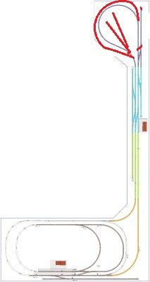

#52 Messaggio da FrancoV »
Mi permetto suggerire un' ulteriore variante (disegnata alla veloce con Paint)
Ampliamento_La Porta della Langa.jpg (10.67 KiB) Visto 6960 volte
raddoppiare l'anello di ritorno e inserire all interno uno o due binari tronchi, fungerà da stazione nascosta (il resto del mondo) permettendo di variare il materiale in circolazione.

FrancoV ha scritto: venerdì 3 aprile 2020, 10:20 Mi permetto suggerire un' ulteriore variante (disegnata alla veloce con Paint)
:D
Grazie dell'idea aggiorno il progetto come da tuo suggerimento, solo non ho capito cosa volevi indicare con i tratti rossi sul binario esterno. Lo devo eliminare?
Enrico
Re: Ristrutturazione in corso
#55 Messaggio da FrancoV »
No, no, è solo che ho cancellato un po' a cavolo e mi sono rimasti quei pezzi. Visto che tutto è ancora allo stato di progetto perchè non provi a inserire una "vera" stazione nascosta sotto il piano visibile? Considerata la lunghezza di cui disponi con anche solo quattro binari opportunamente sezionati ci puoi far stare comodamente otto convogli (non credo che farai circolare treni di trenta carri o dodici carrozze a carrelli)

#56 Messaggio da e_kane »
Hai ragione, mi sa che devo fare la stazione nascosta. Inizialmente ci avevo pensato ma poi mi sembrava un lavoro eccessivo ma leggendo le varie considerazioni sul forum potrebbe risultare un lavoro incompleto. Per cui vada per la stazione nascosta. L'unica cosa che mi preoccupa è la gestione elettronica, in questo non sono molto afferrato, anzi direi che in questa materia sono molto ignorante.
Enrico

#57 Messaggio da e_kane »
Provando a rivedere il tracciato mi sono accorto che forse i raggi di curvatura così come li ho impastati (380mm) forse sono un po stretti, magari 400 mm è meglio?
A questo punto potrei collocare la stazione nascosta direttamente sotto la stazione in vista e fare l'anello esterno che scende verso la nascosta. Che dite?
Enrico
#58 Messaggio da MrMassy86 »
e_kane ha scritto: domenica 5 aprile 2020, 7:26 Provando a rivedere il tracciato mi sono accorto che forse i raggi di curvatura così come li ho impastati (380mm) forse sono un po stretti, magari 400 mm è meglio?
Mi sembra un'ottima idea :wink:

#59 Messaggio da FrancoV »
e_kane ha scritto: domenica 5 aprile 2020, 6:41 L'unica cosa che mi preoccupa è la gestione elettronica, in questo non sono molto afferrato, anzi direi che in questa materia sono molto ignorante.
Su questa materia io lo sono sicuramente più di te quindi non mi avventurerò.
Per quel che concerne il tracciato, direi che si può iniziare la discesa dopo la curva in basso a dx, con tre scambi a "Y" (anche stretti, tanto in quel punto non passi a tutta velocità) e dopo gli scambi in uscita cominci a salire, trovi l'anello di ritorno (consiglio almeno 600 mm di raggio), esci nella seconda stazione e via così, spero di essere stato chiaro.
:D
P.S. Per le pendenze, calcola che tra un piano e l'altro ci devono essere almeno una decina/dozzina di centimetri per poterci infilare le mani e recuperare un eventuale convoglio deragliato senza fare ulteriori danni. Non c'è catenaria vero?

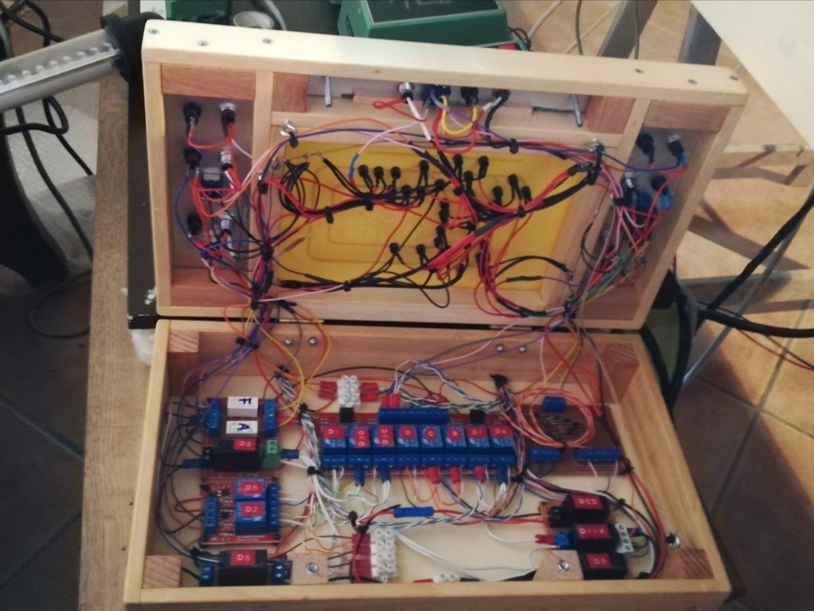

#68 Messaggio da e_kane »
Buonasera a tutti, in attesa di avere le idee più chiare sul futuro sviluppo dell'ampliamento in questi giorni mi sono concentrato nel facilitare le possibili manovre dei treni sul plastico con un quadro comandi degno di questo nome.
Dopo la richiesta di aiuto su questo forum, è arrivato in soccorso Mauro Menini, alias docdelburg. A seguito di alcuni ragionamenti, attraverso il forum è via mail, si è offerto di realizzare il quadro sinottico, offerta che ho accetato di buon grado e per la quale lo ringrazio molto, dal momento che avrei avuto non poche difficoltà data la mia limitata conoscenza in campo elettrotecnico.
e_kane ha scritto: lunedì 13 aprile 2020, 1:06 Allego qualche immagine del lavoro in corso di Mauro.
Enrico
#69 Messaggio da MrMassy86 »
Mauro sta facendo un ottimo lavoro, ti sei affidato alla persona giusta!!

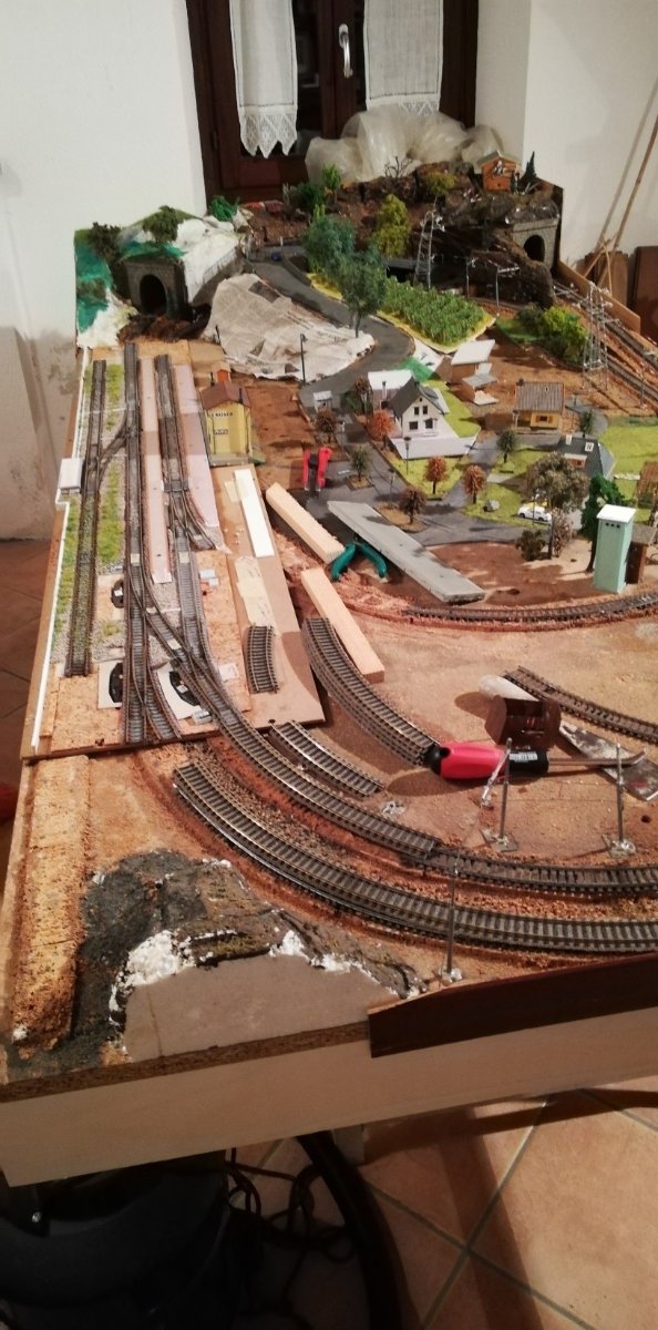

#70 Messaggio da e_kane »
È passato più di un mese dall'ultimo report e mi sembra doveroso un aggiornamento.
Nel frattempo mi è arrivato il sinottico realizzato da Mauro. Fantastico! Grazie Doc, non sarei mai stato in grado di fare un lavoro così preciso e ben curato sia nell'elettronica che nell'estetica.
Ho fatto alcune prove sul piano stazione predisposto per il successivo montaggio su plastico e tutto funziona.
Poi, appena ne ho avuto la possibilità sono andato nella casa di campagna dove soggiorna il plastico ed ho montato il piano stazione.
Questo ha richiesto un po' di tempo, togliere parte dei binari, ripulire dai vari residui, montare il nuovo piano binari, allinearlo con i binari esistenti (che toglierò in un secondo momento)...
Poi sono passato ai collegamenti elettrici, ma lavorare da sotto il plastico non fa per me, era piuttosto scomodo e dopo aver faticato non poco ho deciso di ruotare il plastico in posizione verticale. Fortuna che non è troppo grande e pesante per cui è possibile muoverlo abbastanza facilmente.
Mi chiedo come si faccia a lavorare sdraiati sottoplancia a testa in su. Ho acquistato al brico un carrellino con ruote, ma la posizione è scomoda lo stesso. Come fate voi?
Ora alcune immagini del piano stazione montato su plastico.
Prove del sinottico sul piano stazione
Accertamento degli allineamenti
Rimossi i vecchi binari...
Montaggio binari stazione
Scorcio piano stazione
Enrico

#71 Messaggio da e_kane »
Aggiungo qualche immagine in più
Interno sinottico... Un gioiello nascosto...
Scorcio vigneto
Scorcio vigneto
Scorcio piano stazione prima della posa in opera
Vista d'insieme con prova di sistemazione edifici realizzati in quarantena covid.
Enrico

#72 Messaggio da FrancoV »
e_kane ha scritto: venerdì 19 giugno 2020, 0:06 Come fate voi?
intanto bentornato e complimenti per i progressi, per rispondere alla tua domanda, personalmente imprecavo in aramaico (del XII secolo) poi col passare degli anni ..... ho diminuito le dimensioni dei plastici :wink:
