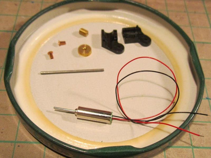

Oggi per montare il gruppo motore trasmissione devo montare l'utilissima dima in laser cut fornita dalla Sol expert nella confezione. Serve per assemblare l'ingranaggio sul albero motore in posizione corretta una soluzione utilissima.
https://www.sol-expert-group.de/96445_G ... 20G426.pdf
Ecco le foto,

#13 Messaggio da v200 »
Dopo aver assemblato la dima per montare la ruota dentata sul asse ho iniziato a montare i componenti meccanici.
Per l'ingranaggio principale oltre la colla ciano acrilica come consigliato dalle istruzioni ho dato un colpo di saldatura a stagno. Prima da un lato la colla ciano per fermare l'ingranaggio , poi sul lato opposto la saldatura a stagno.
Per la vite senza fine ho solo faticato a mantenere le misure dove posizionarla 2 mm dal motore circa come descritto nelle istruzioni fermata dal punto di colla ciano.
Ora aspetto che la colla asciughi bene per assemblare tutto nei due carterini.
