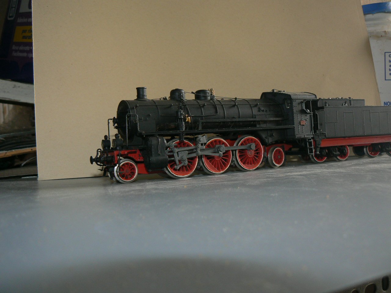

Beh, i complimenti fanno sempre piacere e vi ringrazio; parafrasando Alexandre Dumas "ora facciamo un passo indietro" vi avevo accennato alla mia fase H0rivarossiana che ha raggiunto il suo apice in questi modelli
uno dei vantaggi di frequentare l'istituto tecnico industriale era di disporre di un' officina attrezzata di torni, fresa e utensili vari, avrete riconosciuto la classica 835 che originariamente era a biellismo semplificato
le cassette degli attrezzi accanto alla caldaia sono state asportate, rifatto un pezzo di caldaia, il blocco cilindri sostituito con quello della 851 (modificato) aggiunto il biellismo (sempre della 851) e tutti i vari mancorrenti, predellini, rialzo in legno della carboniera, iniettori ecc. ecc. (salute) conformemente alla 835 271 di Novi Ligure e successivamente ad Alessandria.
Questo modello mi valse i complimenti nientepopodimenoche da parte Enrico Milan (nome mitico per chi è nella terza giovinezza, per gli altri basti dire che se la Roco fece il primo E626 fu merito suo) che con un pizzico di malizia mi chiese perchè non avessi usato il kit Merker& Fischer .... gli risposi candidamente che le mie finanze non me lo permettevano ma che ne avevo seguito puntualmente le istruzioni .... si fece una bella risata.
l'altrettanto classica 851, qui il modello era già abbastanza raffinato (compatibilmente con gli standard dell'epoca) del suo, qui ho riportato le saracinesche di mandata dell'acqua in caldaia realizzato col solito metodo degli spilli e flio di rame saldati, qualche tocco di colore e estrema raffinatezza il comando dello spurgo cilindri realmente funzionante.
in ultimo la 680 102 (una delle famose scatole di montaggio) cui, oltre a riportare/aggiungere tutti i vari particolari compresi i tubi del circuito di lubrificazione in filo di rame da 0,2 mm (vado a memoria), il comando della sabbiera realmente funzionante e i ceppi freni sulla locomotiva, ho modificato il blocco cilindri per renderlo conforme al prototipo (confrontare le prime due foto), agganciato il tender da 22mc poichè proprio la 102 fu la prima di questo gruppo a esserne dotata fin dall'uscita di fabbrica (Schwartzkoppf) ottenuto dalla trasformazione di un 29mc, "trasferito" il motore nel tender con albero di trasmissione sulla macchina e conseguente riproduzione della cabina, in realtà quest'ultima l'ho copiata da quella della 685 perchè non avevo documenti sottomano e a metà anni '70 internet era di la da venire.
Ci tengo a precisare che, a parte il pezzo di caldaia dell' 835, tutto il resto è stato realizzato con attrezzi che un neanderthaliano considererebbe primitivi.

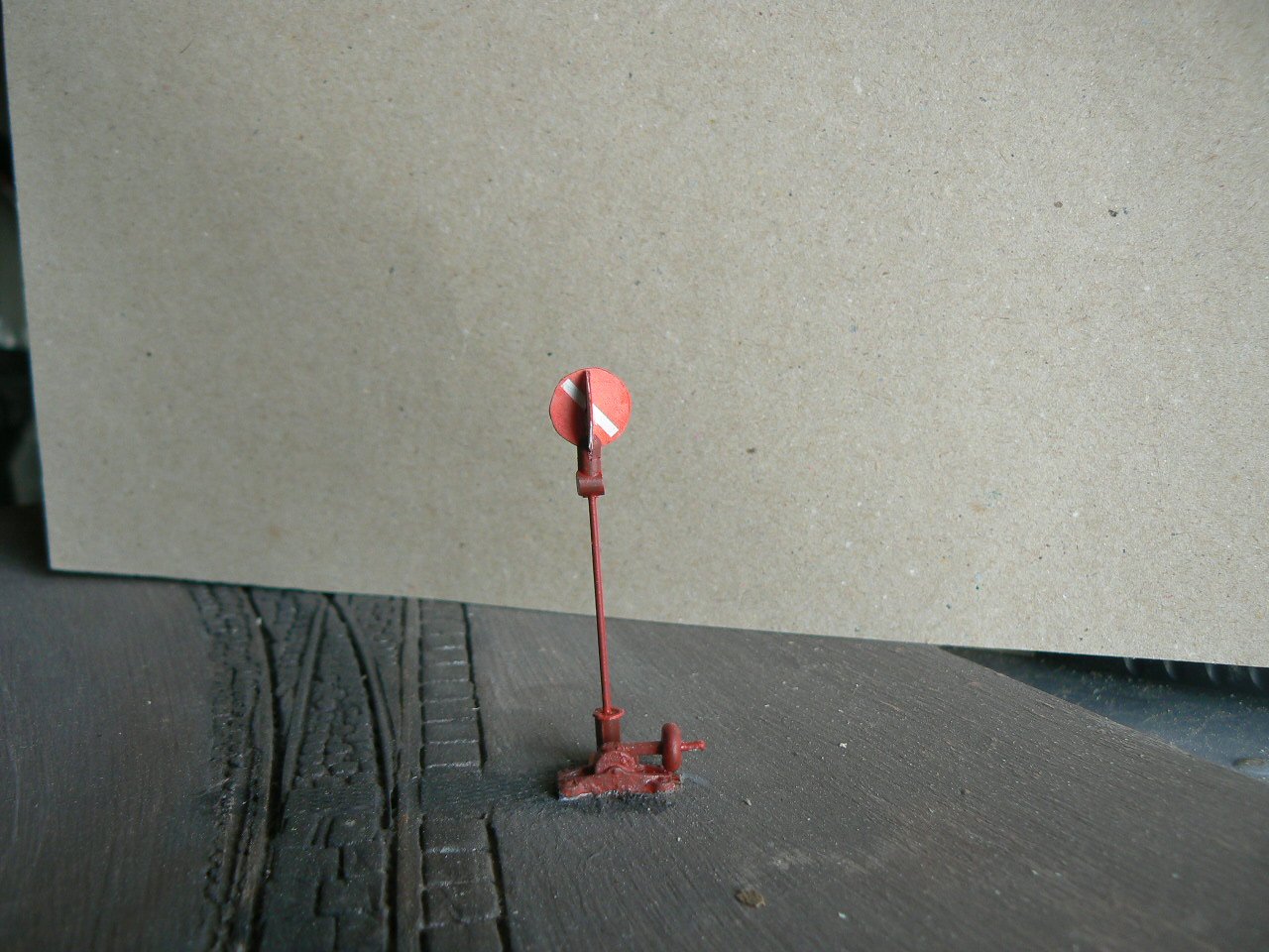

Intanto siamo arrivati nel 21° secolo ( non vi dico la delusione per me nato a metà anni '50) e un giorno, dovendo partecipare a una mostra ho pensato che sarebbe stato meglio presentare le mie opere su qualcosa di meglio che il solito spezzone di binario.
Così prendo una tavoletta di compensato da 10mm (ne ho qualche ettaro), uno scambio Rivarossi risalente al neolitico e .... tre spezzoni di binario.
Faccio uno scasso nel piano in modo che la testa della rotaia sia a livello della superficie, qualche goccia di colla qui e la e una cazzuolata di DAS a coprire tutto, l'idea è quella di un binario annegato nella pavimentazione di un cortile asfaltato mentre la sede del binario è in pavé; quando il DAS è a metà essiccazione, con un carrello spinto a mano ricavo la "gola" e incido le varie pietre con il solito sistema dei tubi schiacciati quindi con un vecchio spazzolino da denti lo picchietto in modo da riprodurne la rugosità, segue pittura con colori a tempera. Devo precisare che non era mia intenzione fare un diorama con tutti i crismi ma semplicemente una base d'appoggio a quel punto, però, avendo utilizzato uno scambio era d'obbligo mettere un apparato di manovra, quello che vedete in foto è il tipo "Deacauville" realizzatoin stampa 3D, la lamiera antiscivolo che copre il meccanismo è un pezzo di reggetta recuperato da un pacco mentre il segnale me lo sono inventato ispirandomi un po' qui e un po' la, il muro che fa da sfondo è un semplice pezzo di cartone ondulato su cui ho incollato dei "mattoni" stampati su carta da pacchi, il portone è un pezzo di cartoncino su cui ho incollato dei bastoncini da gelato a simulare la lamiera grecata.
Il segnale visto di punta
e visto di tallone
il pavé (ho scoperto che in Francia le dimensioni delle pietre sono standardizzate in rapporto all'uso)
.... segue .....
