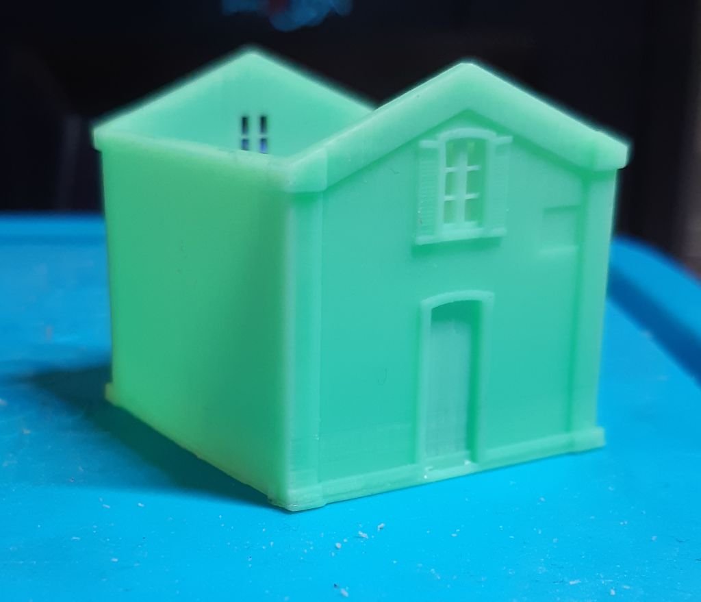

Passiamo ora alla scala N: casa cantoniera Rete Adriatica di fine 800.
La macro col telefonino e' impietosa, ma notate le persiane.
Stampato in un sol pezzo.
Modello lavato, ma non ancora passato agli UV per completare la reticolazione.
Anche qui fenomeni di distacco: ci debbo lavorare

Considerando scala e tecnologia di riproduzione, direi che il risultato è Incredibile!!
Complimenti!!
