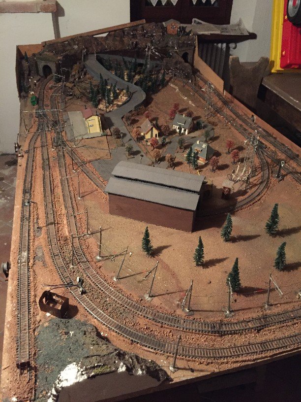

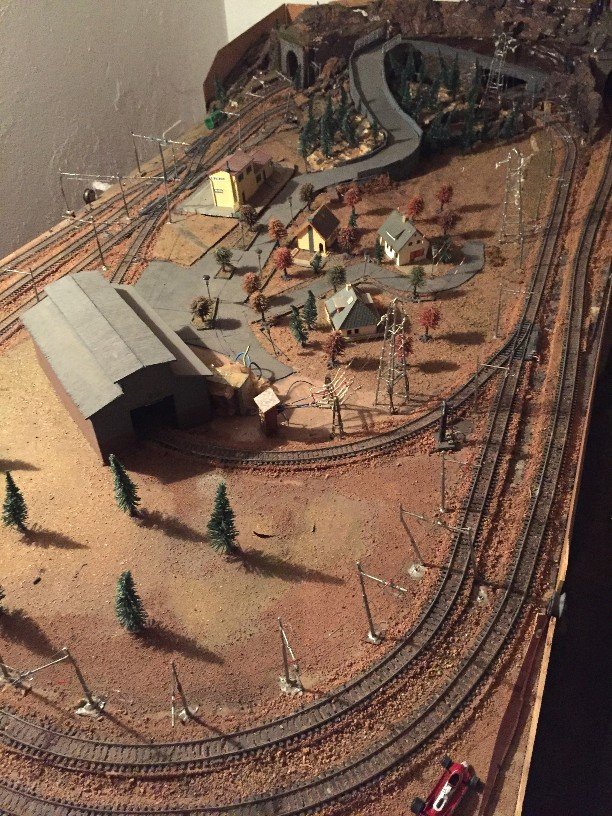

All'età di 11-13 anni con mio padre e mio fratello abbiamo realizzato un plastico  delle dimensioni di cm 230x115 con armamento Lima, ci siamo divertiti per un po', dopo di che i miei genitori hanno convenuto fosse meglio liberare la stanza per trasformarla in uno studio per affrontare al meglio il liceo. Il plastico è finito prima nella soffitta del condominio e poi in tavernetta nella casa di campagna.
Un anno fa circa, dispiaciuto nel vedere i nipotini sbirciare curiosi tra le pieghe del telo protettivo ho deciso di scoperchiare quel vaso di passione.
Dopo una buona pulizia ai binari ed il ripristino di alcuni collegamenti elettrici, abbinano posato alcune vecchie locomotive e magicamente sono stato catapultato a quel tempo, primi anni '80.
Ho così pensato che quel vecchio plastico, alla luce dei tanti lavori visti su questo ed altri siti, potesse essere migliorato.
Povero di dettagli e poco curato nell'esecuzione, causa dell'inesperienza, delle nostre limitate conoscenze e soprattutto la mancanza di confronto con altri appassionati.
La struttura, costituita da un piano in truciolato con barre metalliche di rinforzo per il sollevamento (era previsto l'innalzamento a soffitto con delle carrucole), si era col tempo imbarcata; l'impianto elettrico sebbene funzionante e completo di quadro comandi, era un po' confuso tanto da rendere difficile ogni intervento per modifiche o eventuali varianti.
Qualcuno sicuramente potrebbe pensare e consigliarmi di buttare tutto e ripartire da zero, ma l'idea di ristrutturare è dare nuova vita ad un lavoro fatto con passione e impegno era più forte che iniziare qualcosa di nuovo.
Ecco alcune immagini al momento della sua riscoperta.

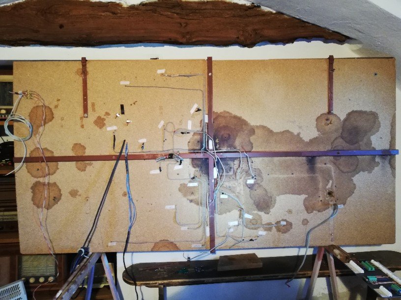

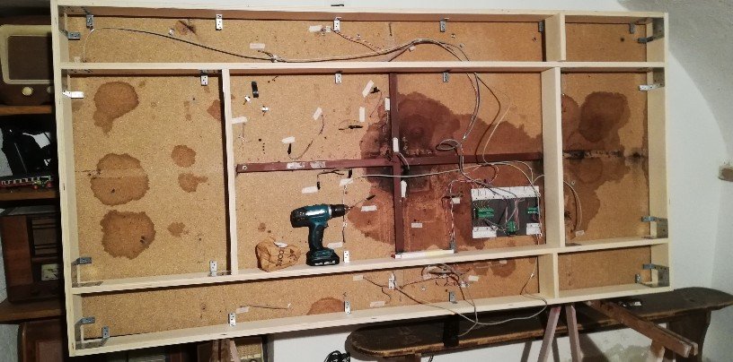

La prima cosa che ho fatto è stata quella di sezionare i due anelli per renderli indipendenti così da avere due treni sui due anelli in corsa nei sensi opposti, comandati da due fleischmann 6755; prima le loco facevano le gare tra loro ma vinceva sempre quella sull'anello centrale. [99]
Successivamente ho smontato l'impianto elettrico sotto plancia sistemato il piano con dei rigoni in multistrato riportandolo a livello di un biliardo o quasi.
Ora é in piano.
Ora é in piano.
Struttura in legno
Struttura in legno
Nuova struttura in legno
Struttura sottoplancia prima dello smontaggio
Enrico

Vedo delle brutte macchie di umidità sotto il piano.
Fai attenzione allo stato dei binari...che siano privi di ossidazione.
Altrimenti devi sostituirli.

MrPatato76 ha scritto: mercoledì 4 marzo 2020, 8:12 Vedo delle brutte macchie di umidità sotto il piano.
Ciao, si è proprio umidità ma per fortuna non ha intaccato i binari, anche se non sono in ottimo stato, penso comunque che prima o poi li cambierò in parte così come gli scambi che hanno un po' di problemi.

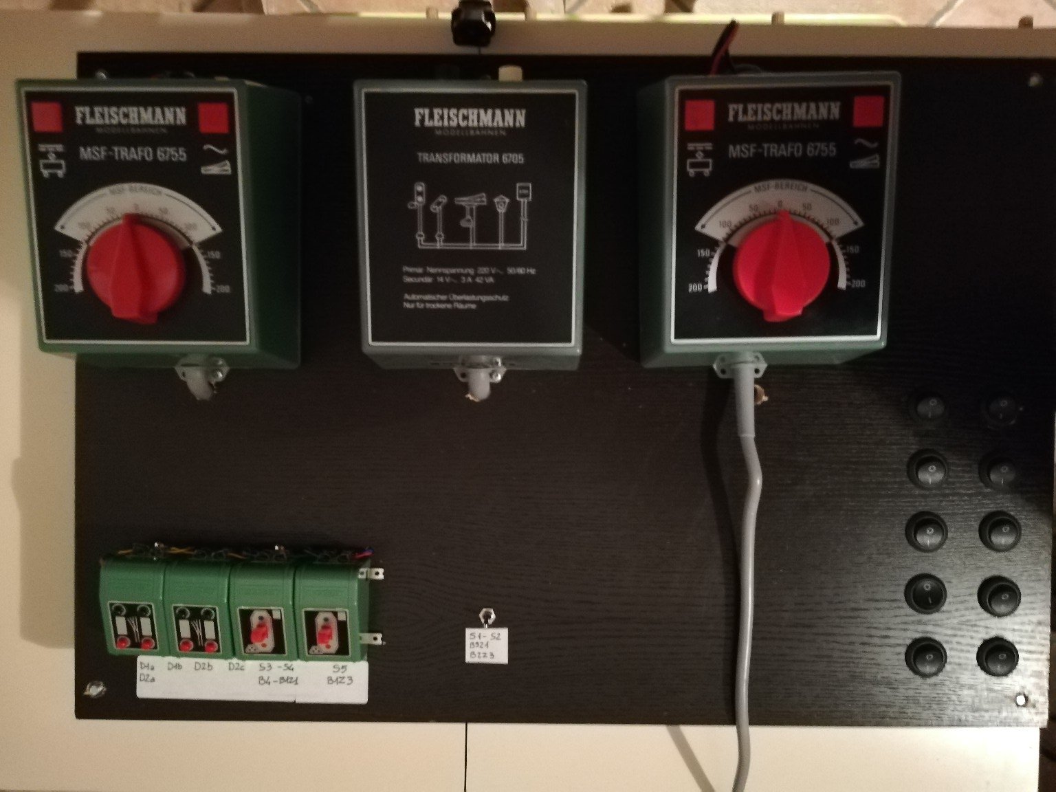

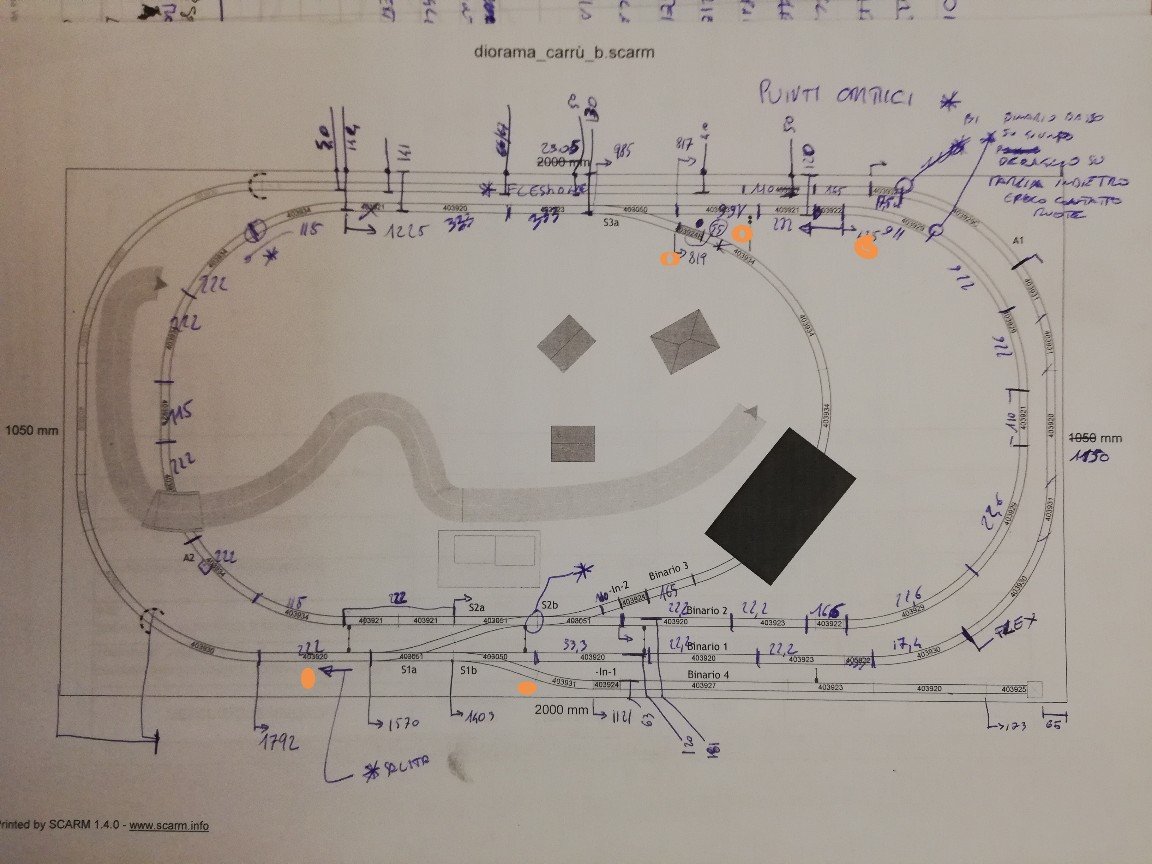

Successivamente alla sistemazione del piano ho affrontato il discorso binari facendo un rilievo dello stato di fatto, ridisegnadolo con scarm per poter individuare i punti critici e correggere imperfezioni ed errori. Questa pianta servirà anche per eventuali sviluppi futuri.
Ho poi rifatto il quadro comandi ed il pannello sottoplancia con connessioni che mi permettessero un facile smontaggio. Così se devo apportare modifiche all'uno o all'altro posso staccarli ed operare comodamente. Bhe! Lo schema è piuttosto semplice ma non sono un grande esperto di impianti. Si accettano consigli.
Rilievo disegnato con Scarm
Quadro sottoplancia
Quadro sottoplancia
Quadro comandi con materiale trovato a buon prezzo su ebay

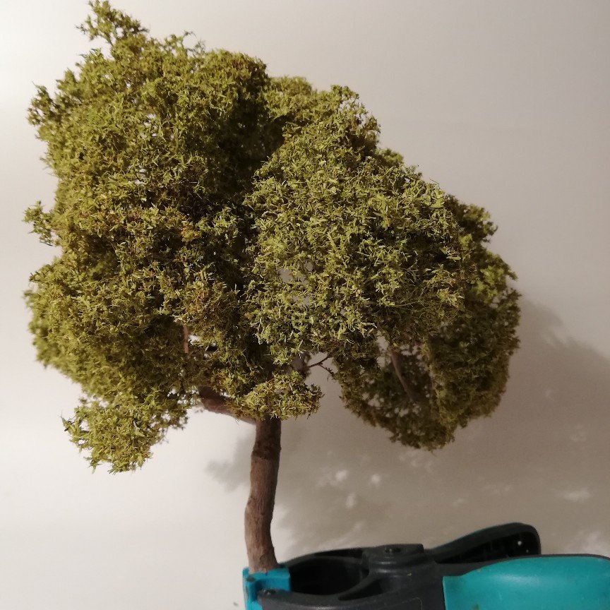

Intanto comincio a pensare a qualche elemento per un paesaggio più realistico, l'idea è di ambientarlo a fine primavera con un verde più brillante così da rendere l'intero diorama un po' più vivace, ora come potete vedere é molto brullo e spoglio.
Un Salix alba
Un Salix alba

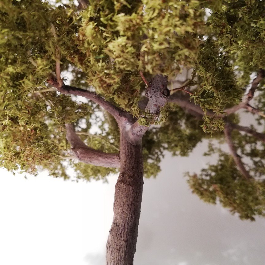

Ulmus minor
Ulmus minor
Particolare dell'olmo

Nick8526 ha scritto: lunedì 9 marzo 2020, 14:07 Molto belli, puoi dirmi da dove hai preso la tecnica?
Grazie, ho visto su vari siti e su questo varie realizzazioni, per le mie ho preso dei rametti ai quali ho incollato dei pezzetti di teloxis aristata imbebuti di colla liquida sui quali ho spolverato diversi materiali a seconda del tipo di alberello.
Per l'olmo ho usato parti di un bonsai (Olmo) secco con segatura della Krea, sul Salice stesso procedimento ma con fogliette di mimosa essiccate, ho visto che somigliano molto alle foglie del Salice anche se leggermente più grandi in scala H0.
