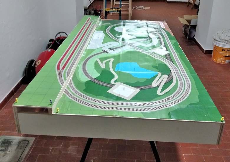

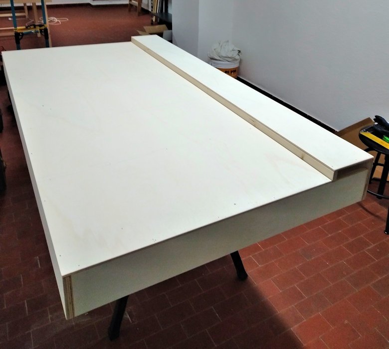

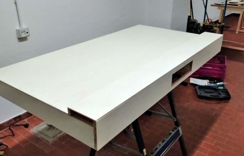

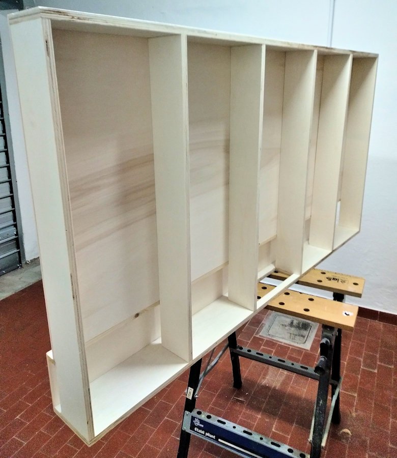

Finalmente dopo aver trovato il posto dove poter effettuare tutti i miei lavori, sto procedendo a mettere insieme il plastico del Gottardo, ho già completato la struttura con qualche modifica rispetto alla descrizione della DeA, come avevo già disegnato tempo fa
Ferrovia del Gottardo De Agostini scala N - Fonte www.scalatt.it/forum
è fatta in unico blocco col rilievo dei 3cm nella parte stazione in legno e predisposto un vano per l'alloggiamento di un cassetto sul fianco dove inserire il quadro sinotico e tutti gli accessori per il funzionamento, come materiale ho usato spessore di15mm per il telaio e 6mm per il piano base, rispetto al disegno ho solamente modificato l'altezza del telaio facendola di 10cm, ho mantenuto il tracciato originale non essendo più disponibile materiale in arretrato da parte della DeA
