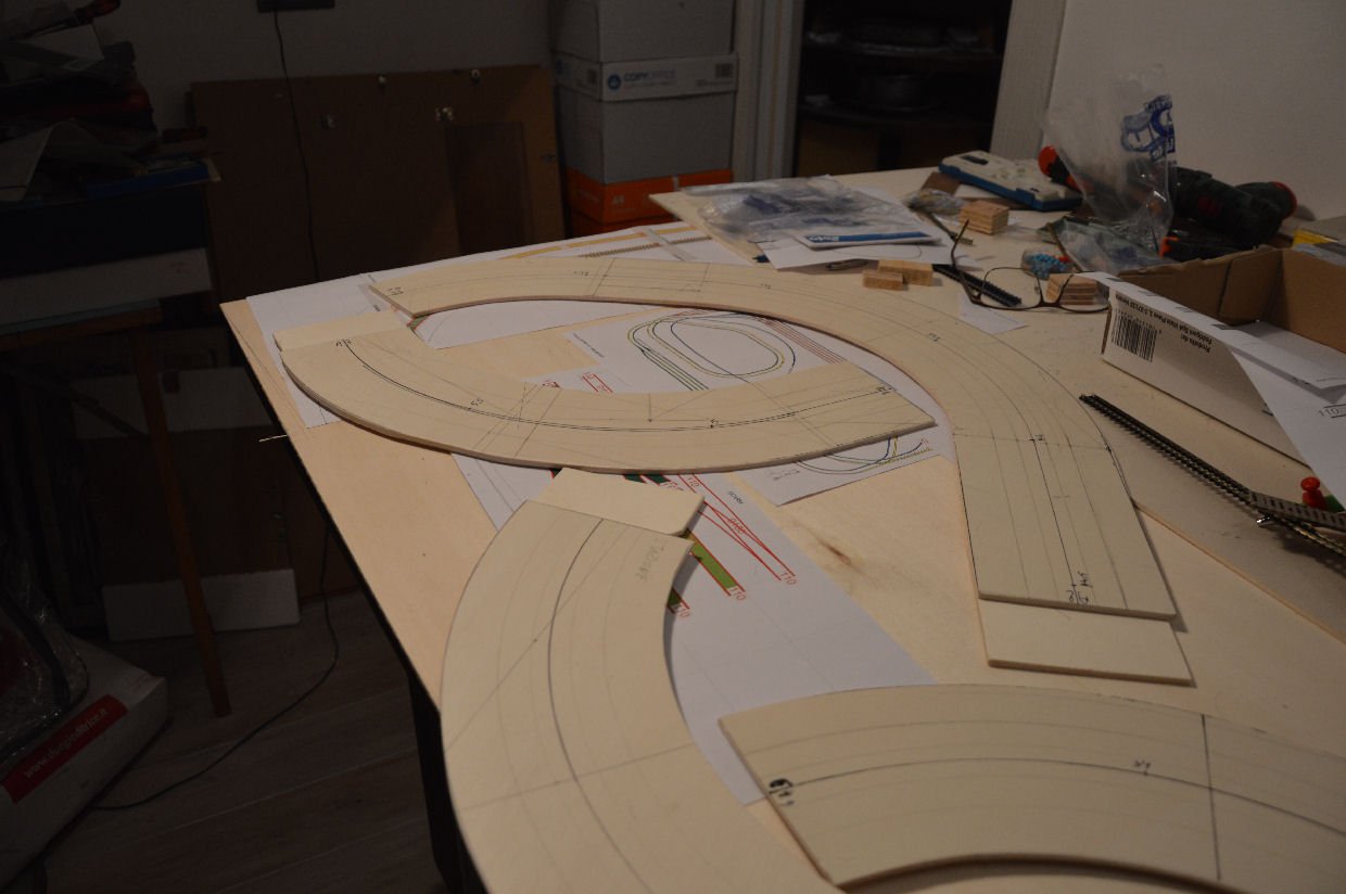

Si comincia a fare sul serio ho iniziato a disegnare sul multistrato da 4 mm il tracciato dell'elicoidale che scende alla stazione nascosta 1 o meglio partirò dalla stazione al piano 0 e salirò.
dopo di che ho provveduto al taglio del elicoidale
Per questo elicoidale ho deciso di utilizzare i binari del Gottardo originale visto che non mi sarà possibile trovare i binari fleishmann usati i binari mi sembrano abbastanza belli e non dovrebbero darmi problemi (spero), inizio della posa.
Prima verifica sulle regolarità della pendenza
per poter montare i binari alla corretta distanza ed essere abbastanza sicuro del parallelismo mi sono costruito una piccola dima, che sta funzionando egregiamente.

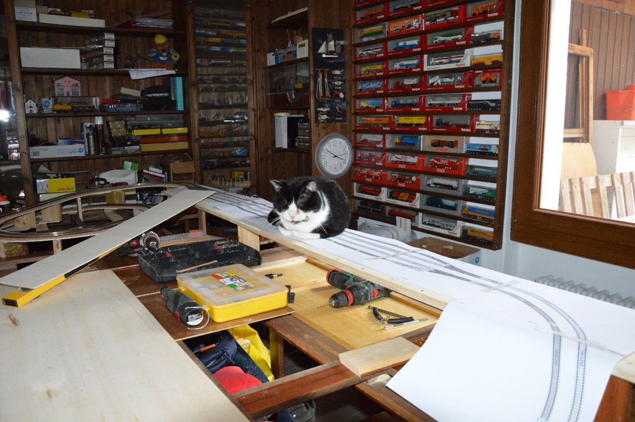

Ciao a tutti spero stiate tutti bene.
Avendo un po di tempo da dedicare al plastico sono andato avanti con la falegnameria e la posa dei pochi binari che ho.
Per primo vi invio la foto del mio collaudatore di ponti.

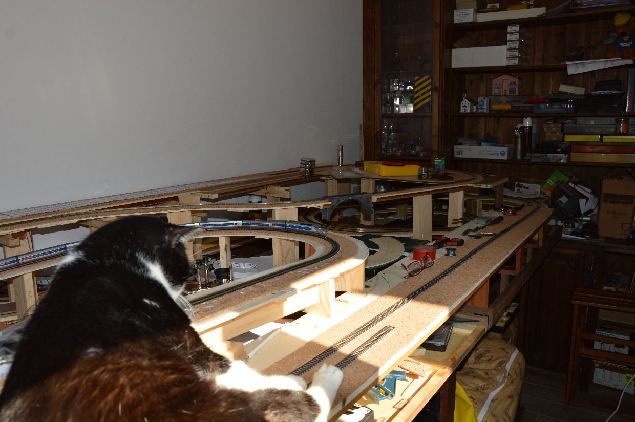

Primo elicoidale finito e coperto dalla sezione alta.
Secondo elicoidale quello che porta alla parte alta ed alla seconda stazione nascosta.
Particolare delle saldature dei fili porta corrente inseriti ogni metro circa.
Per recuperare due pezzi di flessibile ho saldato i binari tra loro e per la conduzione ho inserito un filo nella saldatura.
Per poter unire i due elicoidali provvisoriamente ho costruito un "ponte di binari" che poi eliminerò appena monterò la stazione principale.
Alcune foto del plastico come è oggi con il TGV per le prove in salita e discesa va che è una meraviglia.
