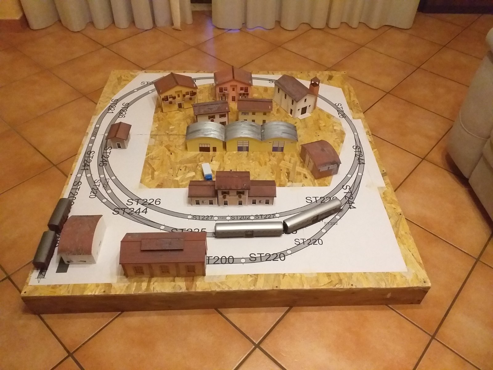

Tenendo conto del tuo consiglio, ho cercato di allungare l'asta di manovra. Purtroppo con questo spazio non sono riuscito a inserire un'asta di manovra a se stante. Forse l'unico modo per inserirla è eliminare il doppio binario in stazione, ma non so se vale la pena [105] . Inserisco il progetto modificato.

Gianni, ho elaborato un possibile layout che ti propongo.
Valuta se incontra i tuoi gusti e se rientra nelle misure questa versione è un po' più largo di 110 cm.
poi ti allego anche una versione che rientra nei 110 cm.

Grazie mille Adolfo, mi piace il progetto. Credo di sviluppare quello da 115 x 120.

Eccomi nuovamente, i lavori purtroppo procedono molto lentamente.
Per il momento sono riuscito a terminare il telaio costruito con un piano in OSB da 9 mm e listelli di spessore 2cm e larghezza 9cm.
Prossimo passo è ordinare i binari e i motori PECO PL-10E per gli scambi. [27]

Bel lavoro [264]
domanda:
vedo che il telaio è in due pezzi, hai intenzione di unirli o lo lasci diviso, se è per la seconda in che modo poi riesci ad unire i due moduli e far si che le rotaie combacino perfettamente?

C’è qualcosa che non mi torna...
Hai verificato che gli scambi non cadano dove c’è la giunzione dei moduli?
Altrimenti son dolori...

MrPatato76 ha scritto: sabato 25 gennaio 2020, 12:53 C’è qualcosa che non mi torna...
Eh si. ottima osservazione. Verifica....... Saluti. Egidio. [51]

Salvatore, i telai sono tenuti insieme grazie a 4 fori nel telaio dove ho inserito delle vite da 10. Una volta strette il telaio diventa un tutt'uno. Ti inserisco la foto dove ho indicato i 4 fori di giunzione.
Roberto, prima di costruire i 2 telai ho fatto una stampa del tracciato 1:1 in modo da prendere le misure per evitare che gli scambi cadessero nelle giunzioni. Francesco ha individuato esattamente la linea in cui i due moduli si uniscono.

Ottimo Gianni, sta prendendo forma :D
Credo che per gli edifici sia ancora tutto provvisorio, il magazzino merci cosi dove lo hai posizionato però a poco senso, o fai un ulteriore binario tronco interno, altrimenti è più corretto al posto del raccordo industriale :wink:
