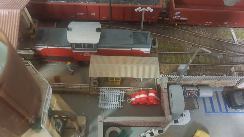

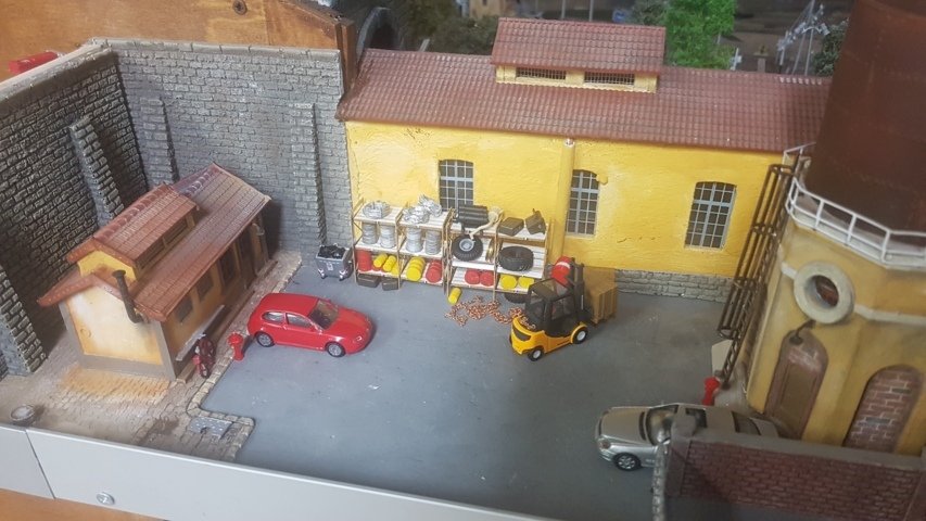

Dopo un po' di tempo di assenza eccomi qua a postare alcuni aggiornamenti relativi al retro deposito locomotive della stazione di Ingurtosu.
Il lavoro si può dire terminato al 90%, mancano veramente piccolissimi particolari ed il collegamento elettrico di tutti gli elementi di illuminazione inseriti nella scenettta.
Partiamo con alcune info sulla realizzazione della scaffalatura sotto la tettoia, elemento che ha preso un bel po' di tempo per la sua realizzazione, per il 99% avvenuta in autocostruzione. L'unico elemento di derivazione copmmerciale sono le fotoincisioni della scaffalatura. E' costituita da laterali in fotoincisione e i tubi portanti sono in rame. Il tutto è stato saldato a stagno per dare rigidità e stabilità alla struttura. I ripiani sono in cartoncino inciso e tagliato a laser, sistemati in loco con colla cianoacrilica.
La struttura, invece, è stata realizzata con profilati ad "H" di Evergreen mentre i due travoni sommitali con due profilati in ottone a sezione quadrata. Questo per dare rigidità alla struttura. La copertura, invece, è in foglio di stagno opportunamente modellato su di una dima realizzata in cartoncino e spaghetti del n.3.
La colorazione è stat affettuata con coloiri acrilici ad aerografo e l'invecchiamento è stato realizzato con la tecnica del pennello asciutto con l'aggiunta di polveri colorate per conferire una patina finale più credibile togliendo quell'aspetto traslucido che a volte potrebbe rimanere.
I materiali inseriti nella scaffalatura sono di origine commerciale, alcuni con l'aggiunta di piccole modifche quali tubi di travaso, la griglia per il contenimento degli oli sotto i fusti, ecc.
Alla fine, l'aggiunta dei personaggi per dare vita e movimento alla scena. i personaggi sono Preiser e Faller.
Gli alberi sono autocostruiti con piccoli pezzi di teloxis aristata opportunamente colorata e con aggiunta di foglioline sintetiche.
Ma ora un po' di foto ed aspettando i Vs graditissimi commenti, critiche e suggerimenti Vi saluto cordialemente
Gian Luca "Littlejohn"
