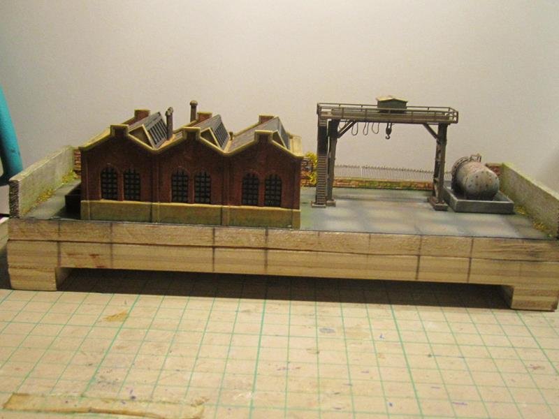

#693 Messaggio da v200 »
Ritoccato i montanti con colore metallico scuro e tracce di ruggine.

#695 Messaggio da v200 »
Ancora qualche lavoretto per finire il modulo

#699 Messaggio da v200 »
Ma di nulla Adolfo, anzi un buon spunto per spiegare alcune cose sui diorami.
Nei diorami statici basta accennare un idea di scenario quando non si ha molto spazio a disposizione, in questo caso lasciando la parte posteriore libera da muri o da manufatti si da l'idea al osservatore che il piazzale prosegua in una direzione creando l'illusione che sia più ampio comprendendo altre parti di una piccola fabbrica.
