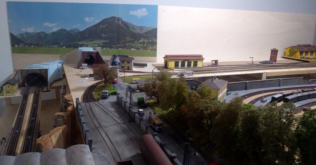

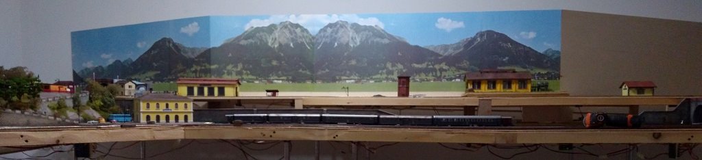

Un passa importante per continuare i lavori sulla parte scenografica del plastico era il posizionamento del fondale, la scelta, già fatta a suo tempo era ricaduta sui fondali Faller 180516 e 180517, questi due fondali hanno la particolarità di essere collegabili tra loro, li avevo acquistati tempo fa ed ora era giunto finalmente il loro momento :wink:
Per prima cosa mi sono realizzato la struttura che doveva ospitare il fondale, avevo a suo tempo acquistato dei pannelli di pioppo da 4mm pensando che lo spessore fosse più che sufficiente ma dopo una prima prova l'ho dovuto scartare, il legno si imbarcava troppo facilmente e non ho voluto rischiare, ho scelto quindi per una migliore robustezza pannelli di pioppo da 8mm(il 4mm millimetri per fortuna mi servirà per altri lavori)
Una volta assemblati i tre pezzi ecco come si presenta il tutto
Le due parti laterali saranno quelle fisse mentre la centrale potrà essere rimossa all'occorrenza :)
verificato che tutto fosse ok ho iniziato l'incollaggio del fondale, qui per fortuna mi ha dato una mano mio padre altrimenti da solo la cosa si presentava parecchio complicata in quanto mi preoccupava la possibilità che si formassero le classiche bolle, abbiamo risolto dando la colla vinilica allungata con l'acqua(pura aveva una consistenza troppo dura) e poi man mano che uno stendeva la carta l'latro dietro con l'asciugacapelli per bloccare l'eventuali bolle sul nascere, è stato un lavoro certosino che ci ha portato via parecchi giorni ma credo che ne è valsa la pena, le foto sono state fatte man mano che un pannello veniva completato e il fondale di conseguenza prendeva forma :)

L'effetto laterale è dovuto a una angolazione dei fondali?
Penso che potrebbe essere utile in un futuro porre una mensola sopra il fondale con uno schermo per indirizzare la luce artificiale sul plastico.
Ora penso che sei ancora in fase di studio sul fondale , l'effetto non mi sembra male

Massimiliano veramente un bel lavoro. Lo sfondo è commerciale o sono foto fatte da te?

Roby si l'effetto laterale è dovuto a quello, il fondale è messo a U, la parte centrale mobile è quella più vicina all'operatore mentre i laterali fissi chiudono verso l'angolo dietro, l'ho progettato cosi per avere la stazione ombra dietro sempre agibile in caso di necessità :)
L'illuminazione potrebbe essere un idea da valutare in futura, magari quando sono più avanti coi lavori :wink:
Gian Luca il fondale è commerciale, più precisamente sono gli articoli Faller 180516 e 180517 che hanno la possibilità di essere uniti tra loro, volendo ripetendo alternati i codici si può proseguire all'infinito, è molto utile per chi deve riprodurre un fondale esteso :)
